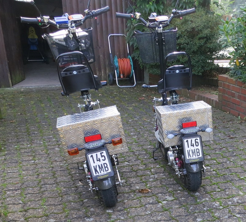

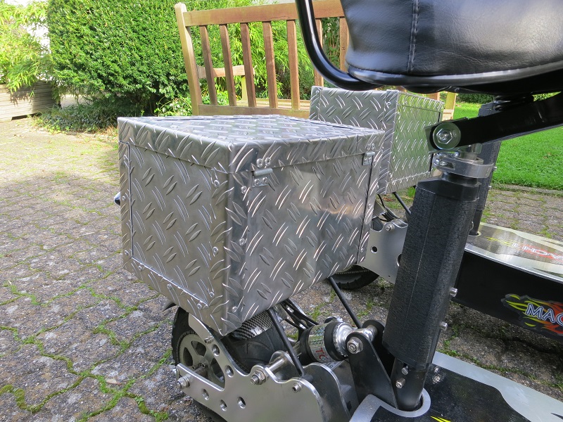

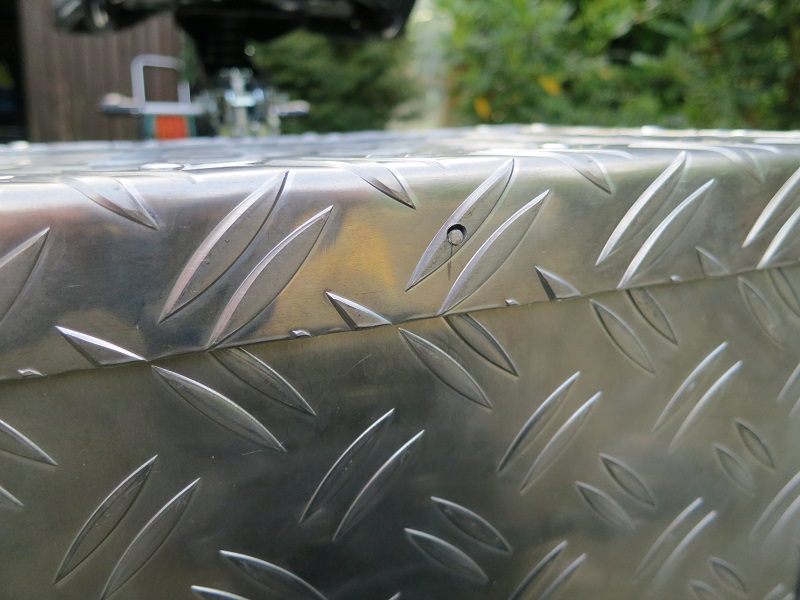

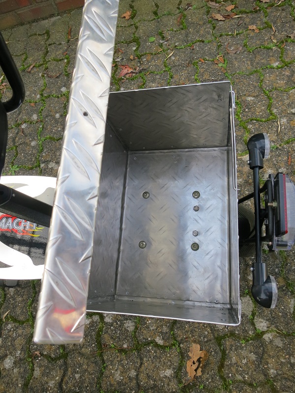

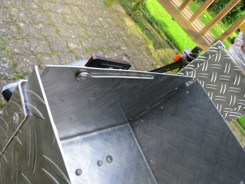

unserer 2. Streetfighter hat auch eine Alu-Box bekommen. Die Abmessung (B: 32, T: 22, H: 22) habe ich wieder so gewählt, dass im Bedarfsfall 2 Akkusätze Platz haben. Meine gewonnen Erfahrungen aus der 1. Box habe ich beim Bau mit einfließen lassen.
Falls jemand von den Streetfighter-Besitzern (bei den Forca-Freunden geht es nicht, da der Evoking noch die alte Hinterradaufhängung hat) die Box nachbauen möchte, hier die Anleitung:
Als Werkzeug braucht man:
Die 2 Seitenwände und den Deckel von den Blechstreifen abschneiden.
Die Winkelbleche für die Seiten mit Gehrung (es geht auch Stumpf voreinander) als U schneiden und biegen.
Ein Winkelblech für den Deckel als U schneiden und biegen. Die 4. Seite kommt separat weil 1 m zu kurz für alle 4 Seiten ist.
Mit Schraubzwingen die Winkel an den Blechen fixieren und die Löcher für die Popnieten bohren. Innen die Löcher ansenken zum besseren Halt der Nieten.
Vorm Nieten noch Silicon dazwischen auftragen und alles verbinden. Herausquellendes Silicon abwischen und die Schlieren mit Nitroverdünnung beseitigen.
Das noch innen steckende Teil vom Popnietdraht mit einem Dorn nach innen herausschlagen und den innenliegenden Teil des Nietes mit vielen leichten Hammerschlägen platthauen.
Die Beiden Scharniere noch annieten und die Box ist schon fast fertig. Als Verriegelung habe ich innen einen federnden Draht angenietet.
Bevor die Box auf dem Gepäckträger angeschraubt werden kann, muss noch der Rücklichthalter nach hinten verschoben werden. Dafür 2 Löcher in der Flucht der hinteren Löcher vom Korb bohren. Nun noch 6 Löcher an den passenden Stellen im Boden der Box bohren und anschrauben. Fertig!
- Blechschere
Gummihammer
Bohrmaschine
Bohrer
Senker
Popnietzange
Hammer
Schraubzwingen
- 1 Alu-Riffelblech 30 x 100 cm
1 Alu-Riffelblech 20 x 100 cm
3 Alu-Winkelriffelbleche 3 x 3 x 100 cm
ca. 60 Popnieten 4mm ø, 6mm lang
2 kleine Scharniere
1 Kartusche transparentes Silicon (falls die Box Spritzwassergeschützt werden soll)
Gruß Harry

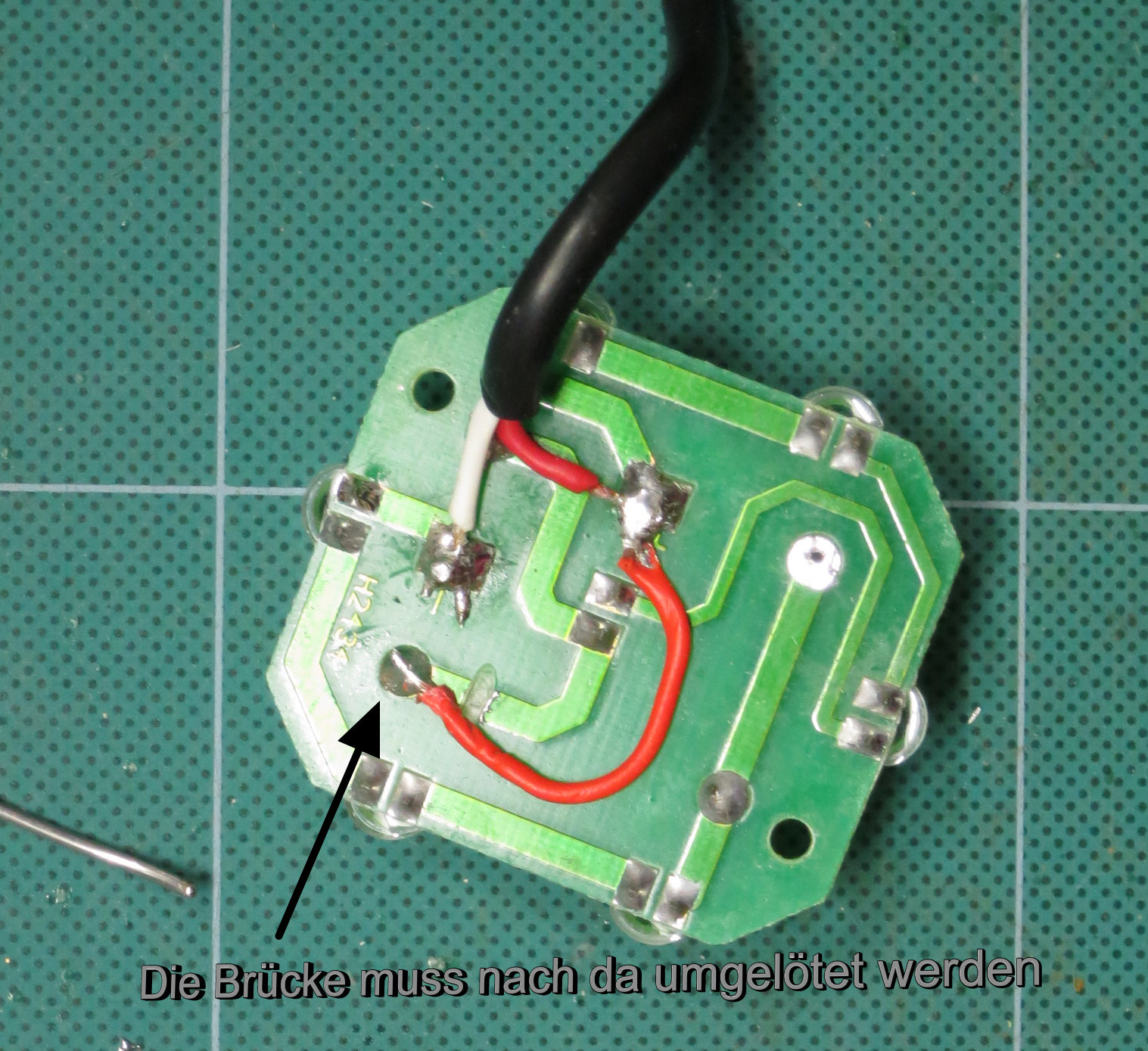

neues vom Mach1 6B.

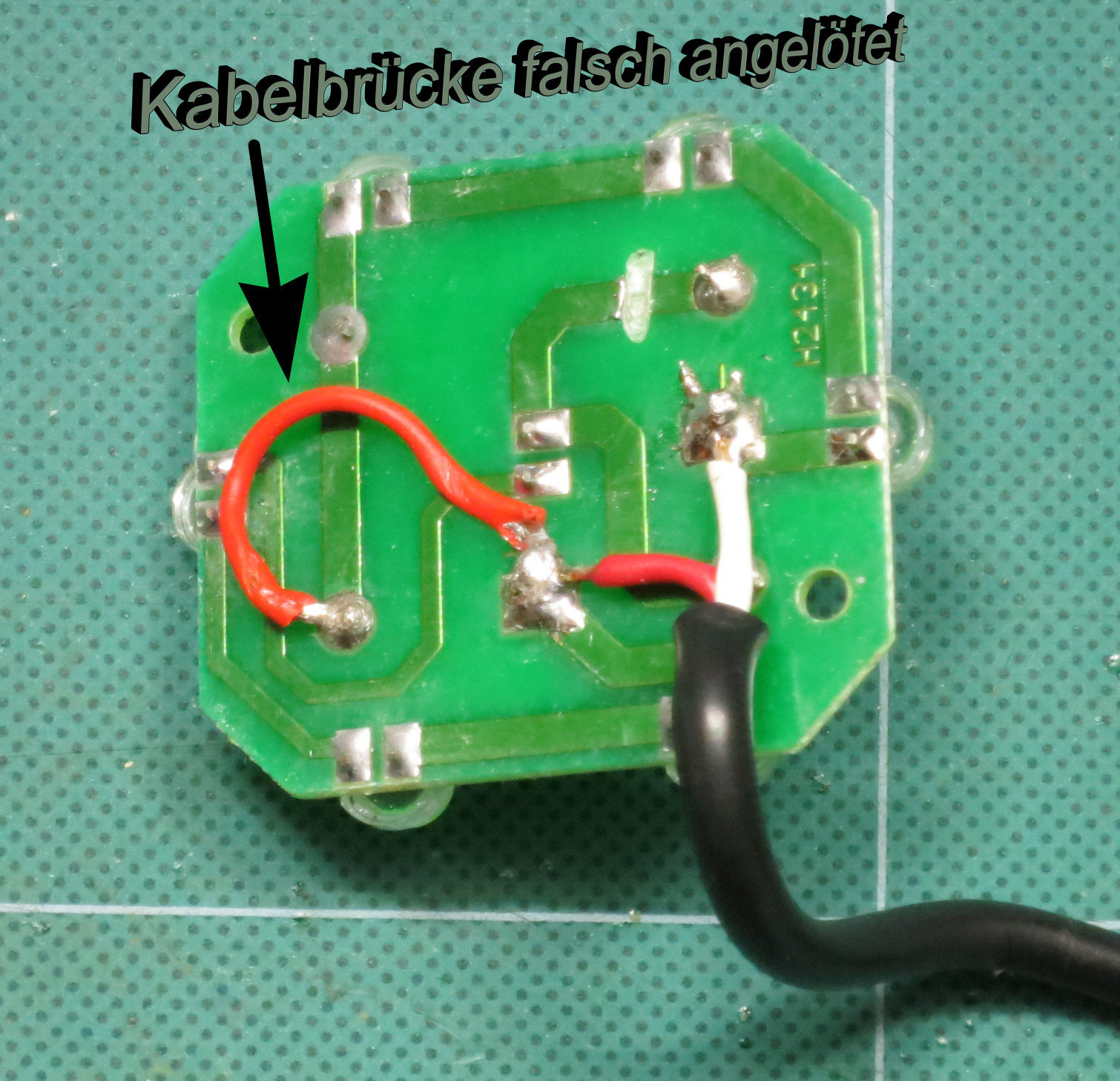

Bei dem letzten längeren Ausflug, sind wir aus Sicherheitsgründen dazu übergegangen tagsüber mit Licht zu fahren.
Zuhause angekommen stellte ich fest, dass bei beiden eScootern 3 von den 7 LED´s des Scheinwerfers ausgefallen waren. Das konnte kein Zufall sein!
Als ich die Platine zur Reparatur ausgebaut hatte, fiel mir auf, dass die Scheinwerfer von 36/48V auf 12V umgebaut waren.
Leider war mit der Umrüstung kein Fachmann betraut worden, denn eine Kabelbrücke war falsch angelötet worden.
Es sind einmal 4 LED´s in Reihe geschaltet und
parallel dazu 3 LED´s und ein Widerstand in Reihenschaltung.
Durch die falsche Brücke fehlte der Widerstand und die 3 LED´s bekamen Überspannung. Das ging nur kurze Zeit gut, bis eine LED den Geist aufgab.
Die mittlere LED habe ich gegen die defekte LED getauscht und in die Mitte eine ähnliche 20mA LED eingebaut, so dass ein leichter Helligkeitsunterschied nicht auffällt.
neues vom Mach1 6B.
Gruß Harry
