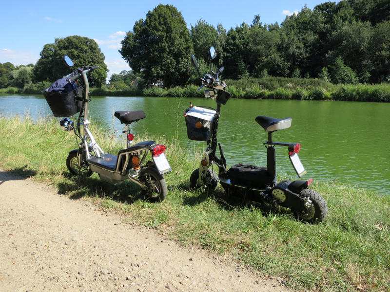

bei schönstem Wetter war heute der Langstreckentest der Greensaver-Blei-Silikon-Akku-SP24.
Als wir um 13.00 Uhr starten hat sich die Luft so weit erwärmt, dass wir im T-Shirt losfahren. Zuerst ging es den Berg runter zum Aasee und dann immer an der Aa entlang bis zum Mittellandkanal. Dann am Kanal auf unbefestigten Wegen entlang bis zur „Alten Ruthemühle“ zum Einkehren für Kaffee und Kuchen. Kurz vorher muss ich beim BT-250 nach 26 km den Akku tauschen.
Gut gestärkt ging es weiter am Kanal entlang bis hinter Recke zur L595. Dort nehmen wir die Brücke über den Kanal und fahren über Schlickelde nach Hause.
Und es kommt wie es meistens kommt, die letzten 800m muss ich die TP den Berg rauf schieben.
Meine Frau schafft es auf dem Rolektro auch nicht ganz und muss noch 50 m bis nach Hause schieben.
Die Daten der Tour:
Ich hoffe, dass sich nach mehrmaligem Laden die Kapazität der Akkus noch steigert!
Die Daten der Tour:
- Fahrzeit 4 Stunden
Strecke 48,4 km
Verbrauch 18,3 Ah und 647 Wh
Vmin 32,8V; Ap 30,1A; Wp 1100W
Gruß Harry

Auf dem Foto kannst Du den Ex TP-Akku auf den Trittbrett mit 3 Gurten gesichert sehen.
Du hast richtig kombiniert.

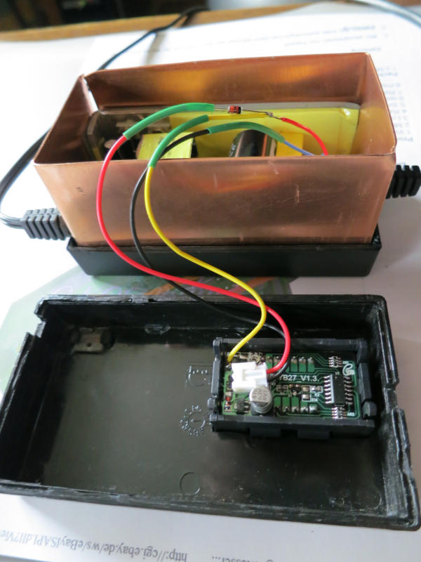

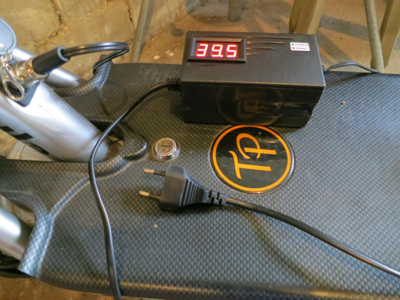

die Anzeige von Rot oder Grün bei dem Ladegerät von TP war mir in bisschen zu mager. Ich habe es deshalb für ein paar Euro aufgerüstet.
Die beiden Gehäuseteile sind leiden unlösbar miteinander verklebt, deshalb muss man mit einem spitzen Messer in der Verbindungsrille so oft schneiden, bis man den Kunststoff durch geschlitzt hat.
http://www.ebay.de/itm/300810280224?ssP ... 1497.l2649
http://www.reichelt.de/Z-Dioden-1-3W/ZD ... rtnr=ZD+27
- Das Aluminiumblech im Deckel zur Kühlung entfernen.
Aus 55mm breitem Kupferblech ein Rechteck mit den Innenmaßen des Gehäuses biegen und 2 Aussparungen für die Stromkabel ausschneiden.
In den Deckel eine Aussparung für das Messinstrument hineinschneiden.
Kabel an Plus und Minus anlöten und die Isolierung der Platine vervollständigen.
Die Platine mit dem Kupferrahmen in das untere Gehäuseteil drücken.
Das Messgerät anlöten und die Stromversorgung des Messinstrumentes über eine 27V-Zenerdiode anlöten.
Deckel drauf und das ganze mit breitem Isolierband fixieren.
