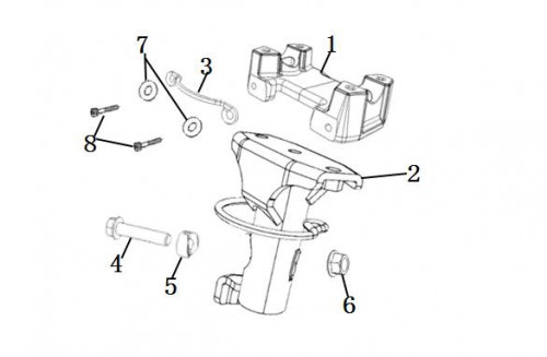

Re: Super Soco CPX, die Lösung für das verdrehte Vorderrad

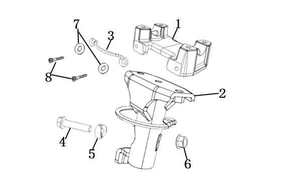

Laut meinem Händler sind die korrigierten Lenkeraufnahmen (2) bei Firma Haans Leeb angekommen.
Gruß,
Viktor

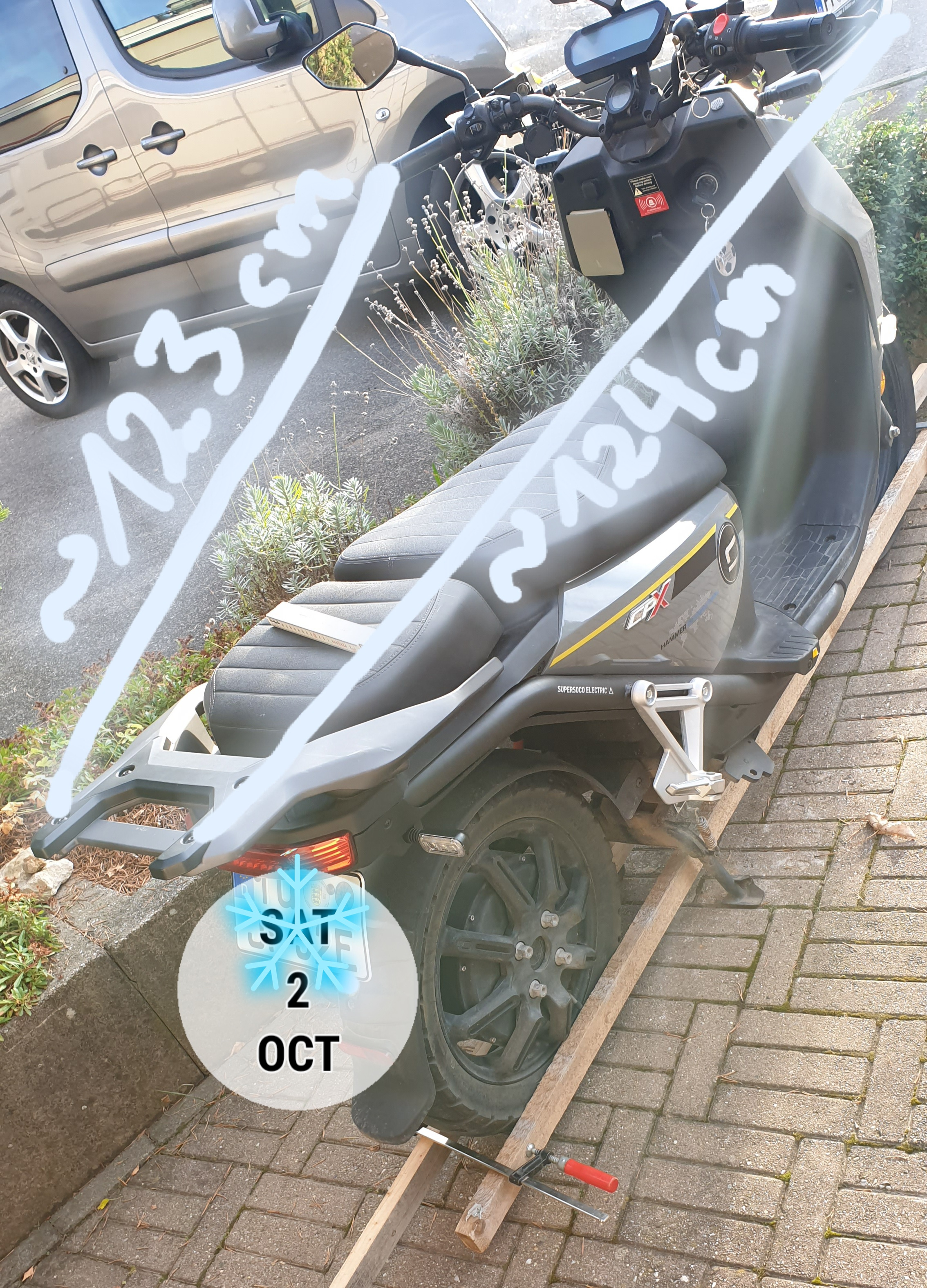

- HerbyK
- Beiträge: 1517
- PLZ: 72xxx
Re: CPX Qualität
Fortsetzung ähnlich dem Vorgang im Mai, diesmal von lenkerende-Innenseite gemessen, nachdem das neue Teil eingebaut war.HerbyK hat geschrieben: Di 18. Mai 2021, 14:24 glaube ich es erst, wenn nachgemessen. Heute Räder in Flucht gespannt, Und-? Siehe Bild....
Optisch am Lenker sah es Sehr gut aus.
Die Messung ohne Anspruch auf 100%Genauigkeit, da die Latten event. Nicht in der Flucht sind und ich am Lenker dennoch 2_3mm wackeln konnte,
ergab nur noch eine Differenz von 1cm..

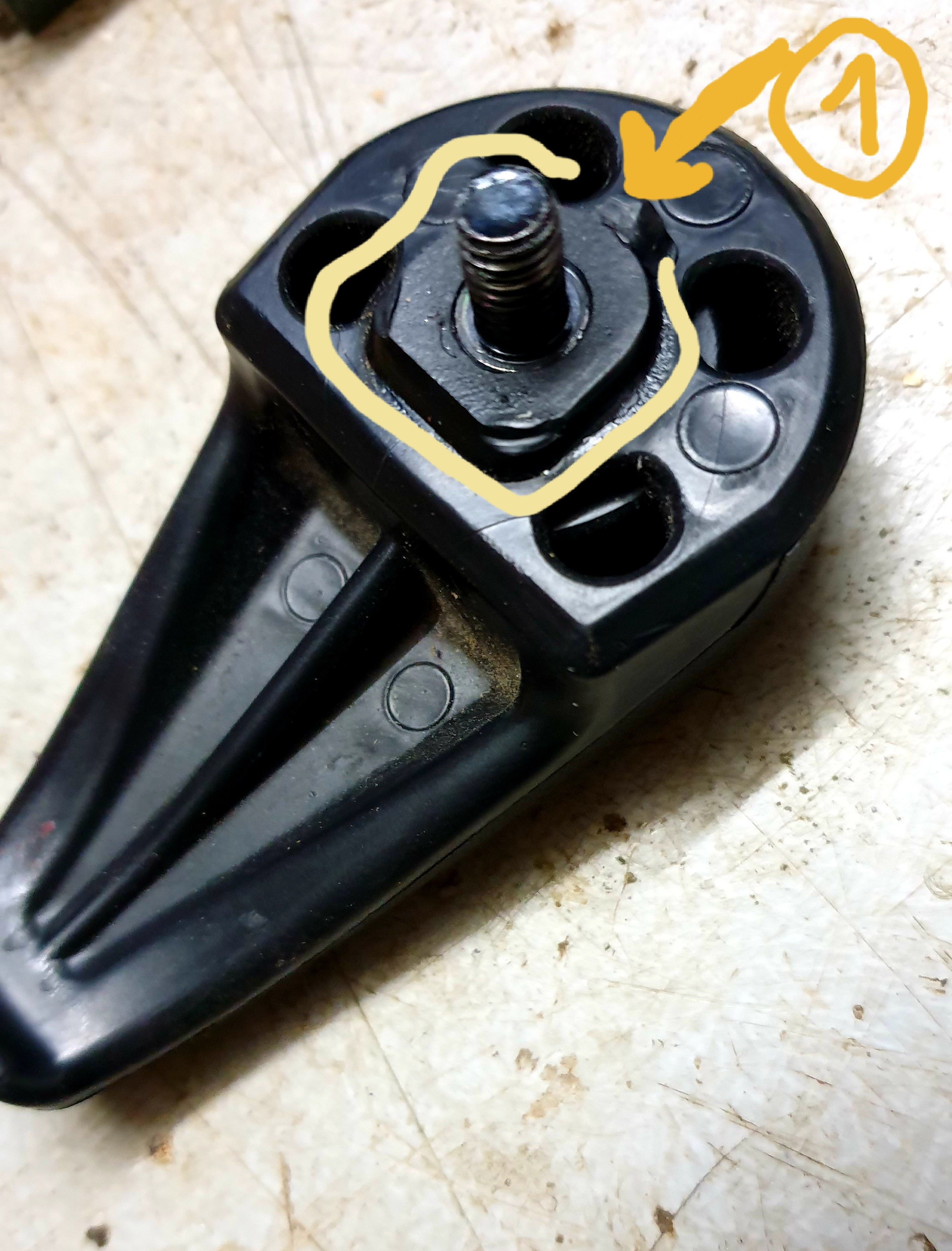

Etwas gedacht haben die Entwickler beim Gepäckhaken:
nicht einfach flächig draufgeschraubt, sondern so designed, dass er nicht verrutschen kann und die Schraube sich nicht so schnell löst. Mit ein wenig mehr Plastik spart man sich auch eine Schraube...
Doch warum braucht dazu noch eine Nase (1)?

Zum Schnüffeln, was denn sonst.
Wie sieht denn das Gegenstück aus ??

Gegenstück in der Kunststoffverkleidung war entsprechend ausgespart
