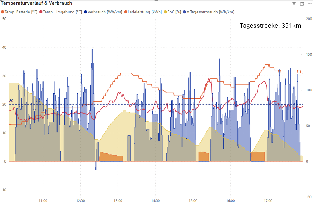

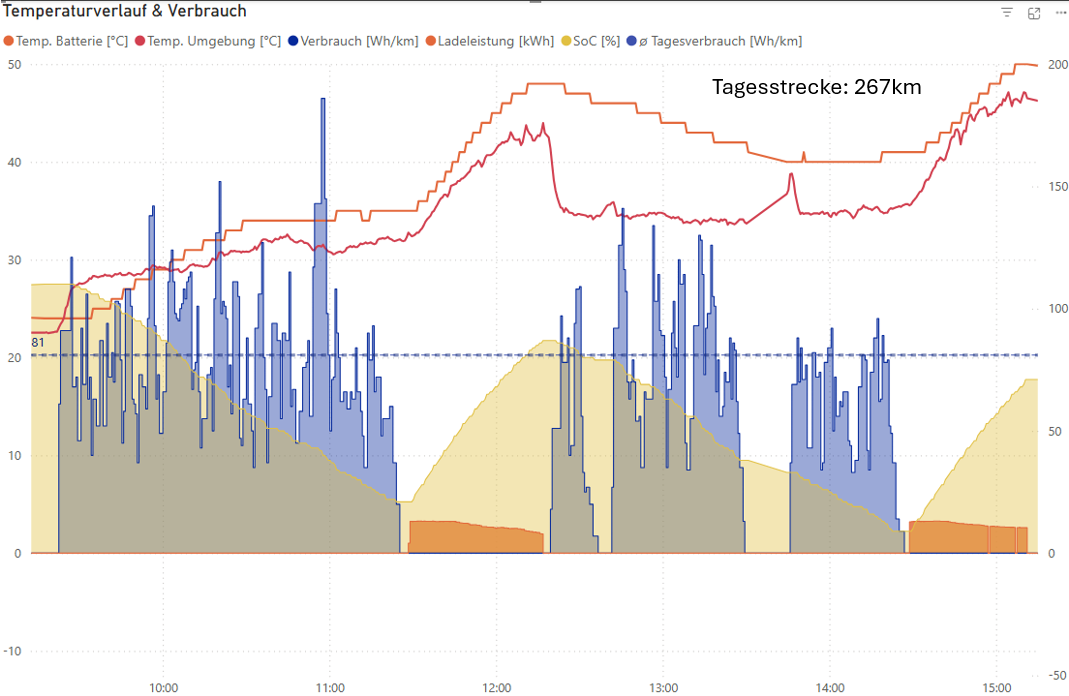

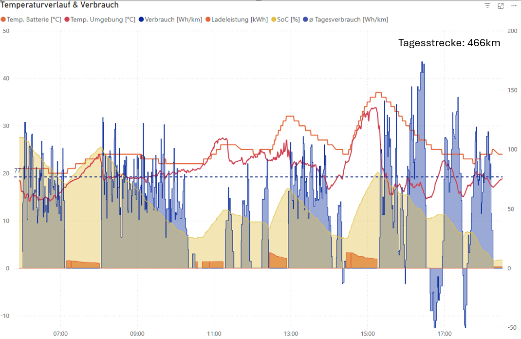

Ich habe mal die Temperaturverläufe von 3 verschiedenen Tagestouren beigefügt. Einmal 466km, dann 351km und noch einer mit 267km. Bei der Strecke mit 267 Kilometern ist es mir das erste Mal passiert, dass die DSR/X beim abschließenden Ladevorgang wegen zu hoher Temperatur das Laden abgebrochen hat.
Da ist die Batterietemperatur dann bei 50°C angekommen. Das Ganze war am 15. August 2025, da hatte es bei Losfahrt um 9:30 Uhr schon eine Umgebungstemperatur von 28°C, die dann nach 1 Stunde schon bei 32°C gelegen ist und Nachmittags bei knapp 35°C lag.
Meine Meinung: An die begrenzende Temperatur der Batterie kommt man bei Überlandfahrt nur bei solchen extremen Umgebungstemperaturen. Ich bin auch schon mehr als 500 Kilometer an einem Tag gefahren (davon habe ich aber keine Aufzeichnung) - da waren die Umgebungstemperaturen im 'normalen' Bereich und da gab es auch keine Probleme bzgl. zu hoher Batterietemperaturen.
Mit der Zero S wird man sich schwerer tun um an die begrenzende Batterietemperatur ran zu kommen - der fehlt ja ein gutes Stück an Leistung.

Es muss klar sein, dass die Batterie-Aufheizung beim Laden stark von der Ladeleistung abhängt, von daher lässt sich das nicht so allgemein wie gefragt beantworten. Sigi z.B. hat die Vollausstattung mit bis zu 12kW Ladeleistung eingebaut, da geht das Aufheizen viel schneller als mit 1,3 oder 6,6kW z.B.
In die elektrische Verlustleitung geht der Strom quadratisch ein, P=I² x R, sprich bei doppeltem Ladestrom entsteht schon die 4-fache Aufheizung!
