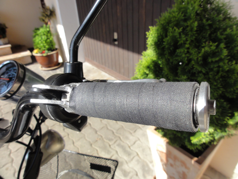

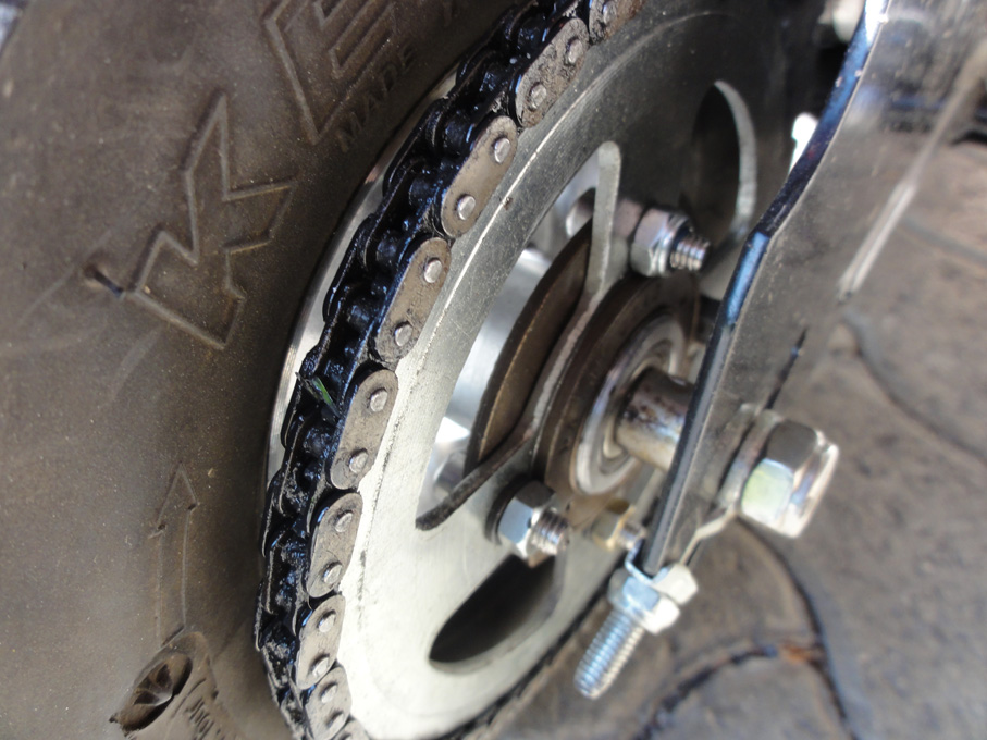

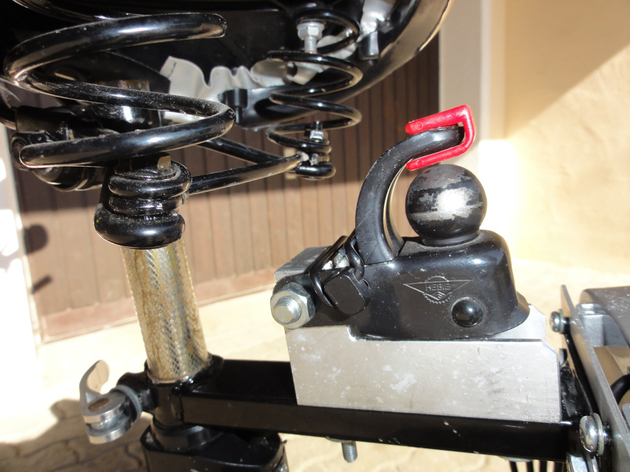

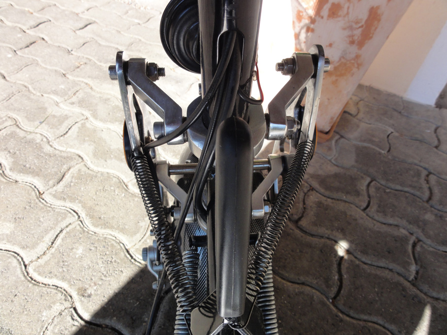

im Anhang ein paar Bilder!
Drehgasgriff
Drehgasgriff
Lenkerstabilisierungsfedern
angebaute Anhängerkupplung
eingebauter Freilauf

die Fotos sind Dir qualitativ bestens gelungen. Bild
Woher hast Du die Federn zur Lenkerstabilisierung her?
Dem Daumengas trauere ich noch heute nach, und Du baust die geniale Erfindung in einen schnöden Drehgasgriff um.

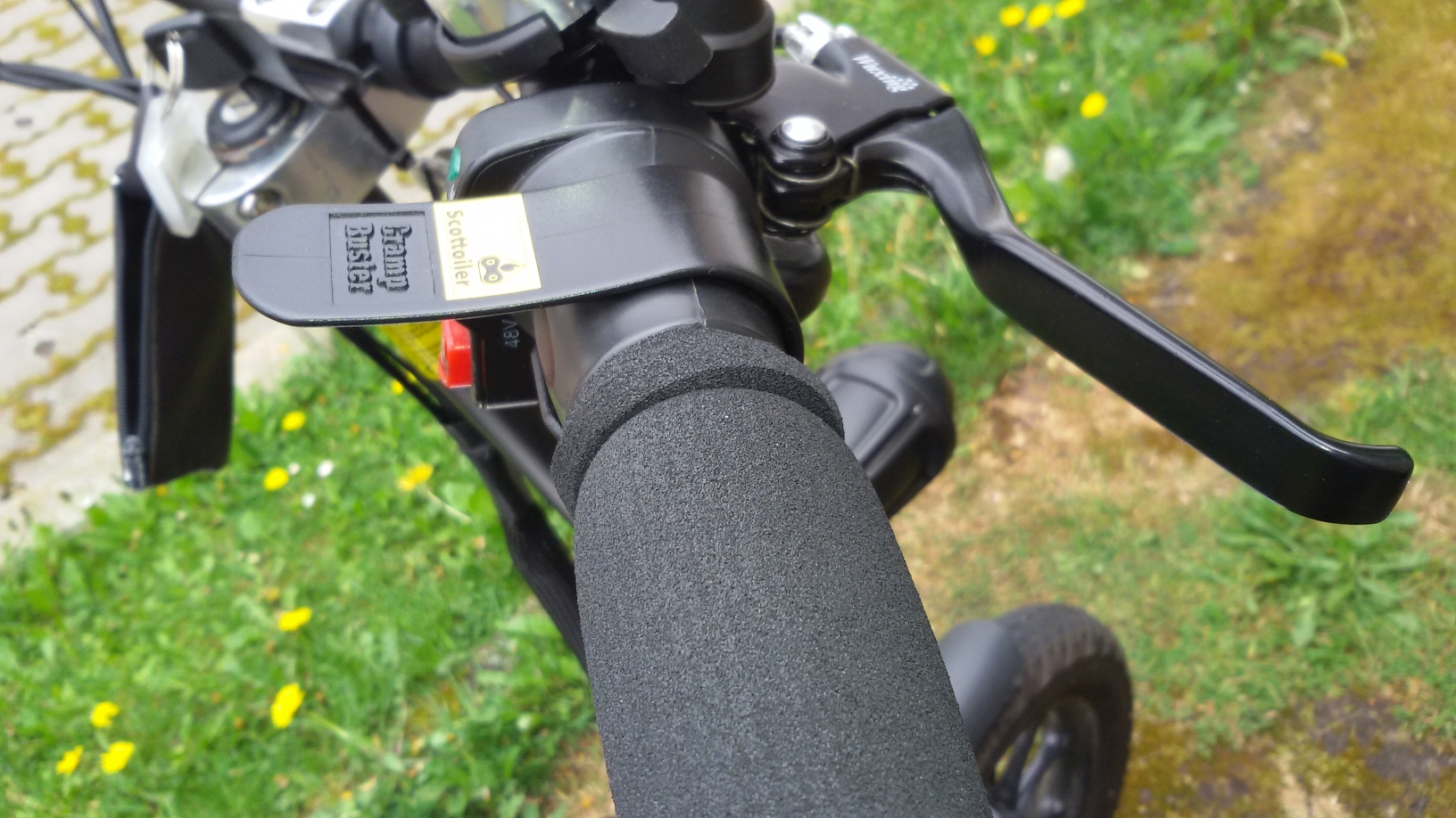

Harry hat geschrieben:Dem Daumengas trauere ich noch heute nach, und Du baust die geniale Erfindung in einen schnöden Drehgasgriff um.
Hallo Harry, im Revoluzzerbereich steht bei einem der Fotos vom Leiseflitzer Peter, dass er ein solches Teil bei LOUIS gekauft hat.
Hier das Foto:

Hallo Ingo,
jetzt bin ich aber enttäuscht, dass Du beim Mach1 nicht mehr mitliest. Bild
Gasgriffhilfe
