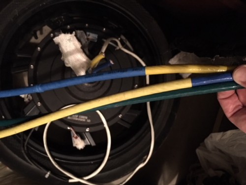

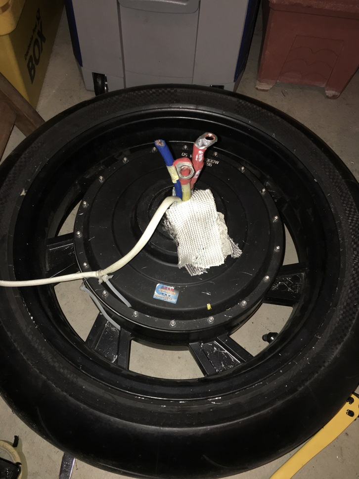

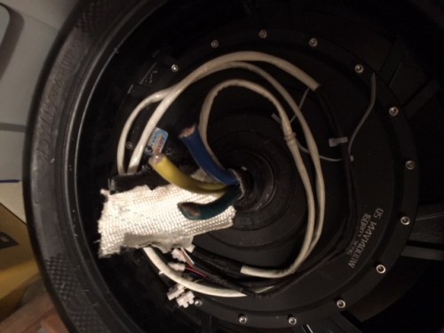

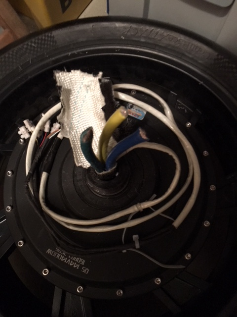

Hier sieht man nun das drastisch gekürzte Kabel!
Und den Wechsel der Farben in der Zuleitung

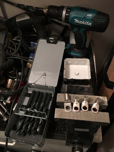

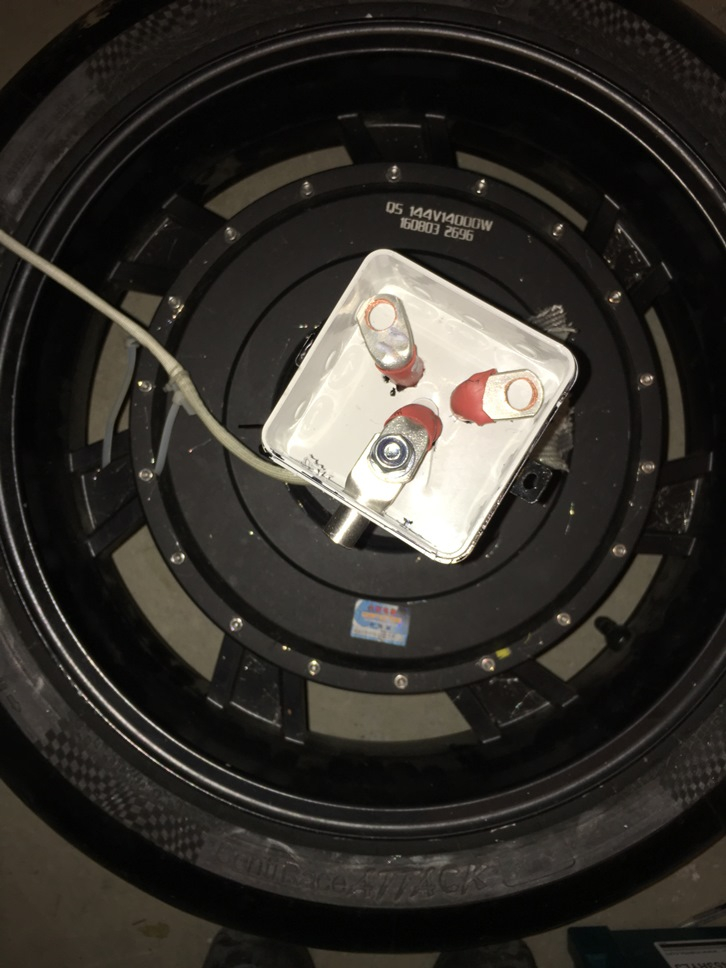

Nicht schön aber dafür selten ...
2 Stunden hat es gedauert bis ich alles fertig hatte.
Die ABzweidose hätte ich mal besser im Nachhinein lackiert oder aber ich wechsle sie nochmal Später gegen eine schwarze Dose, sofern es eine mit 3 Abgängen gibt. Auf jeden Fall scheint alles reinzupassen und die Kabel warden sich definitive spatter nicht berühren!

Dabei brauchst Du ja die vorgesehenen Ausgänge garnicht, denn Du musst selber 6 Löcher an den richtigen Stellen bohren, und die Kabel gehen dann sternförmig raus? Oder willst Du die zwei "Ohren" parallel da rausführen, wo schon der mittelere rausguckt? Wäre auf jeden Fall ordentlicher.

Ne, ne, sternförmig ist da nix geplant.
Das 50mm² Kabel das an den 2 Ringkabelschuhe wo noch keine Schraube drin steckt angeschlossen wird geht in die gleiche Richtung raus, wie das mittlere Kabel. Beim mittleren Kabel sieht man aber das der 50mm² Ringkabelschuh nicht ganz im Gehäuse ist.
Naja, wird man halt später etwas Schrumpfschlauch sehen!

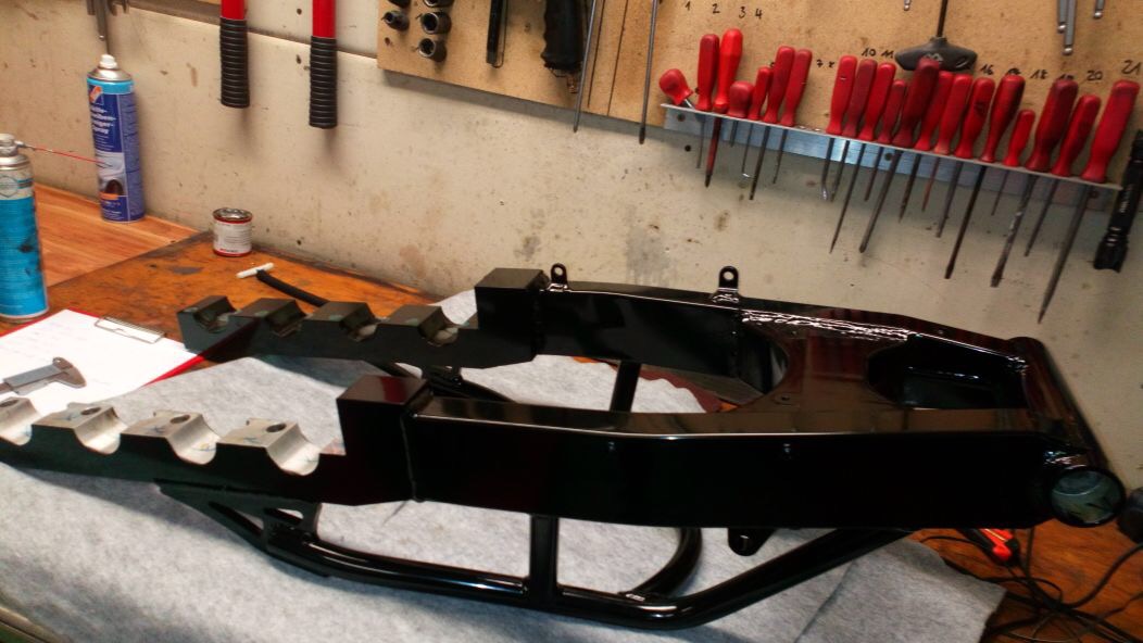

Heute Abend hole ich die Rahmenteile!
Beiträge: 20619
Re: GSXR 1000 K2 Notlösung
Das ist doch die Schwinge, oder?
