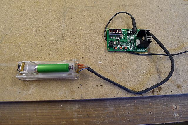

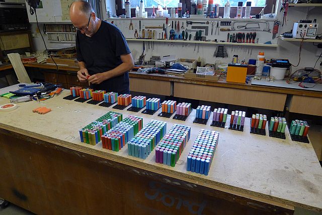

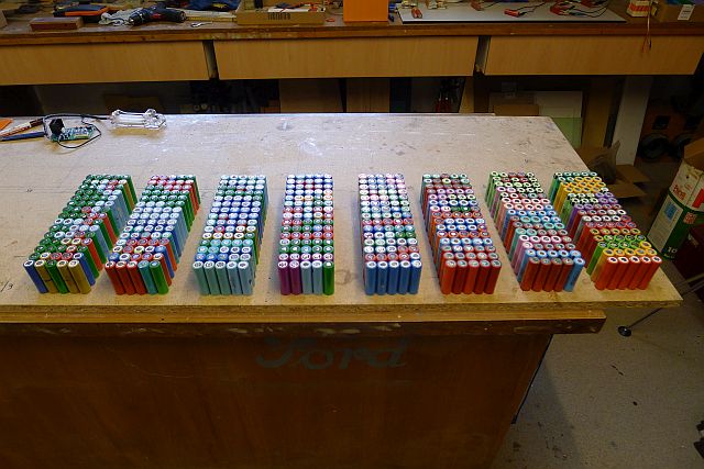

Bin mit dem Roller seit dem Lithiumumbau ca 1000Km gefahren und ich muss sagen das ich mit den fahrleistungen mehr als zufrieden bin. Kein Vergleich zu den Bleibatterien. Von einem Umbau mit nur 160 Zellen würde ich abraten da die Lebensdauer durch die starke Belastung stark herabgesetzt wird. Manche Roller haben auch Platz für 2 Lithiumpacks (zb. UNU) Die Akkus werden dann nacheinander leergefahren und entsprechend stark belastet. Dabei könnte man durch ein einfaches Y-Kabel beide Akkus verbinden und hätte eine viel längere Lebensdauer der Akkus.
Die Plastikgehäuse der alten Laptopakkus habe ich kaputtgehauen um an die Akkus heranzukommen. Manche sind aber auch nur zugeschnappt und man kriegt sie auf. Erst trennt man die Zellen voneinander, lässt aber die Lötfahnen dran. Dann misst man die Spannung jeder einzelnen Zelle. Meistens ist in einem Akkupack nur eine Zelle Defekt. Wenn eine Zelle weniger als 2,3Volt hat ist sie defekt und kommt weg. Die Zellen mit höherer Spannung Lade ich einzeln auf und lege sie dann für mindestens eine Woche zur Seite. Wenn sie danach immer noch mindestens 3,6 Volt hat ist die Zelle noch in Ordnung. Als nächstes stellt man fest wie gut die Zellen noch sind. Dazu misst man mit einem speziellen Messgerät den Innenwiederstand der Zellen. Nun werden die Zellen nach Güte sortiert. Ich habe 8 verschiedene Stapel gemacht. In jedem neu zusammengestellten Akkupack soll die gleiche Menge an verschieden guten Zellen sein. So habe die Akkupacks in etwa alle gleich. Beim Laden werden die Zellen ballanciert und alle Packs sind dann auf gleichem Niveau. Hört sich alles nach viel Arbeit an und das ist es auch. Aber es hat sich gelohnt. Bisher habe ich für einen defekten Laptopakku noch nicht über 1,80€ pro Stück bezahlt. Im Schnitt hat man dann 6 intakte Zellen.
https://www.ebay.de/itm/20S-45A-72V-Li- ... 28378ef76d
Dieses Ballancermodul habe ich in den Roller eingebaut, nicht in die Akkus. Jeder Akku hat das Plus und Minus Kabel und noch ein Ballancerkabel.
Im Roller werden dann beide Stecker in das Anschlussterminal gesteckt.
