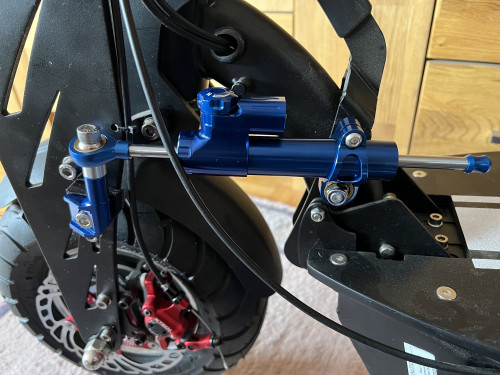

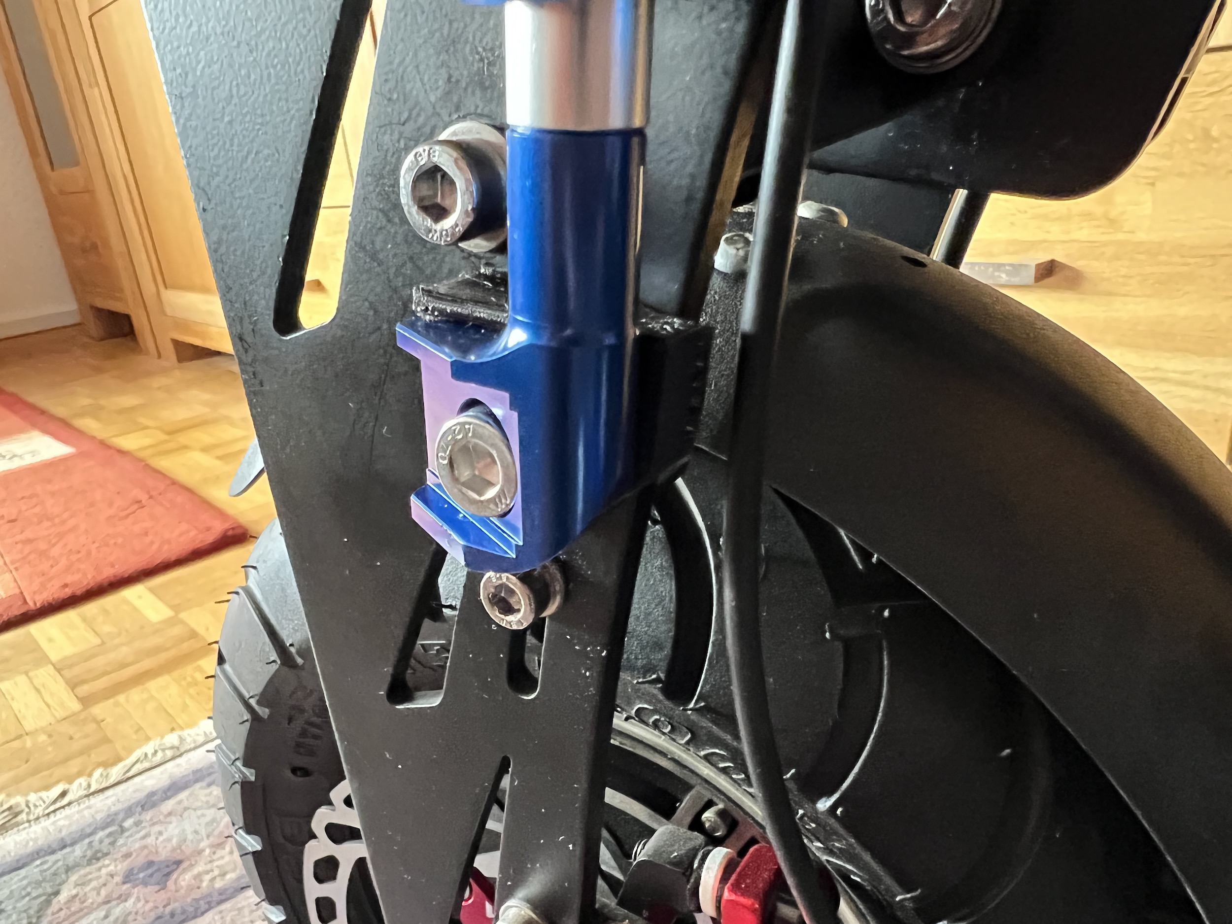

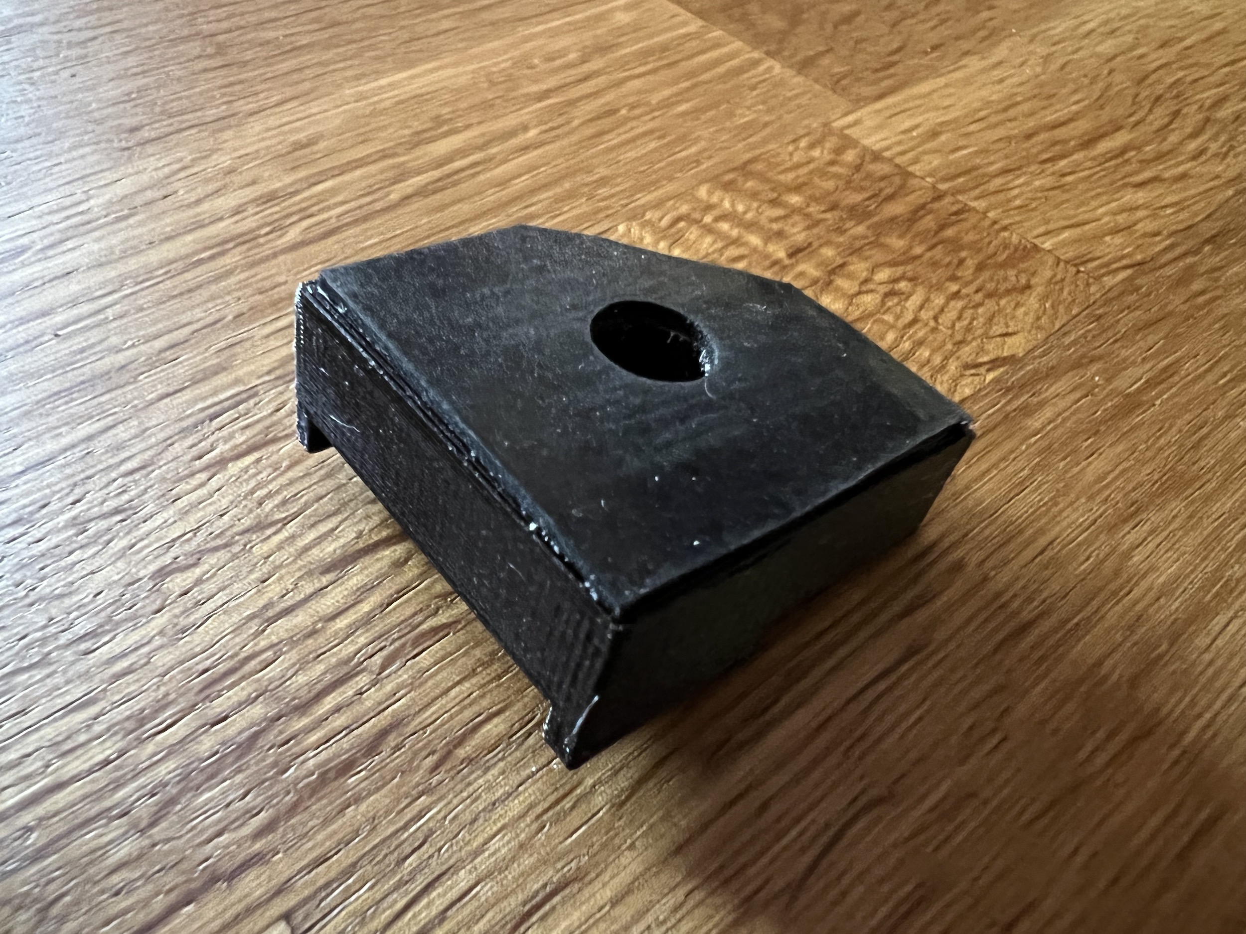

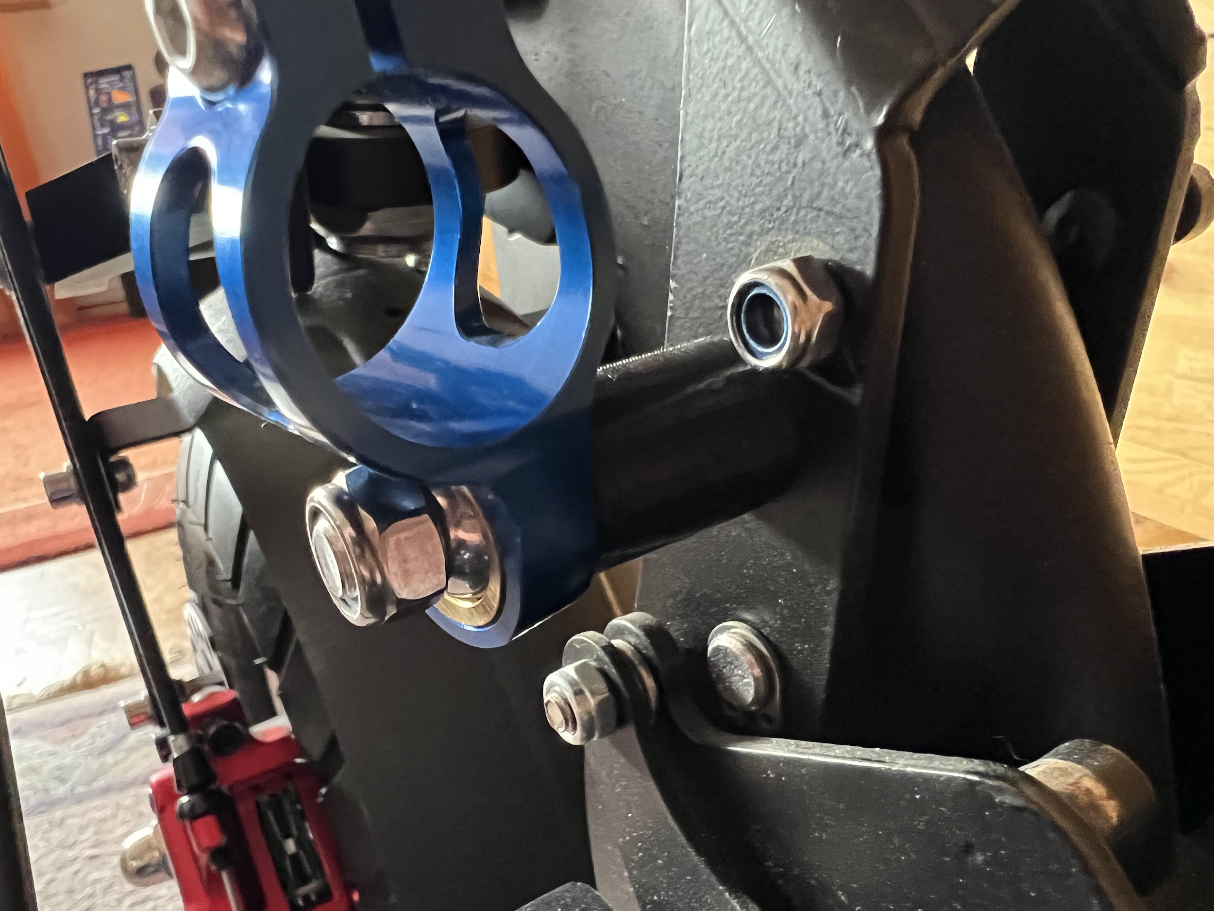

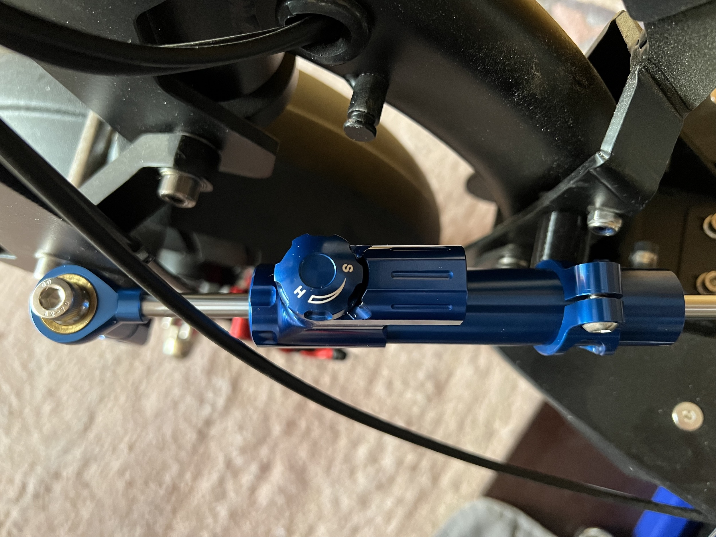

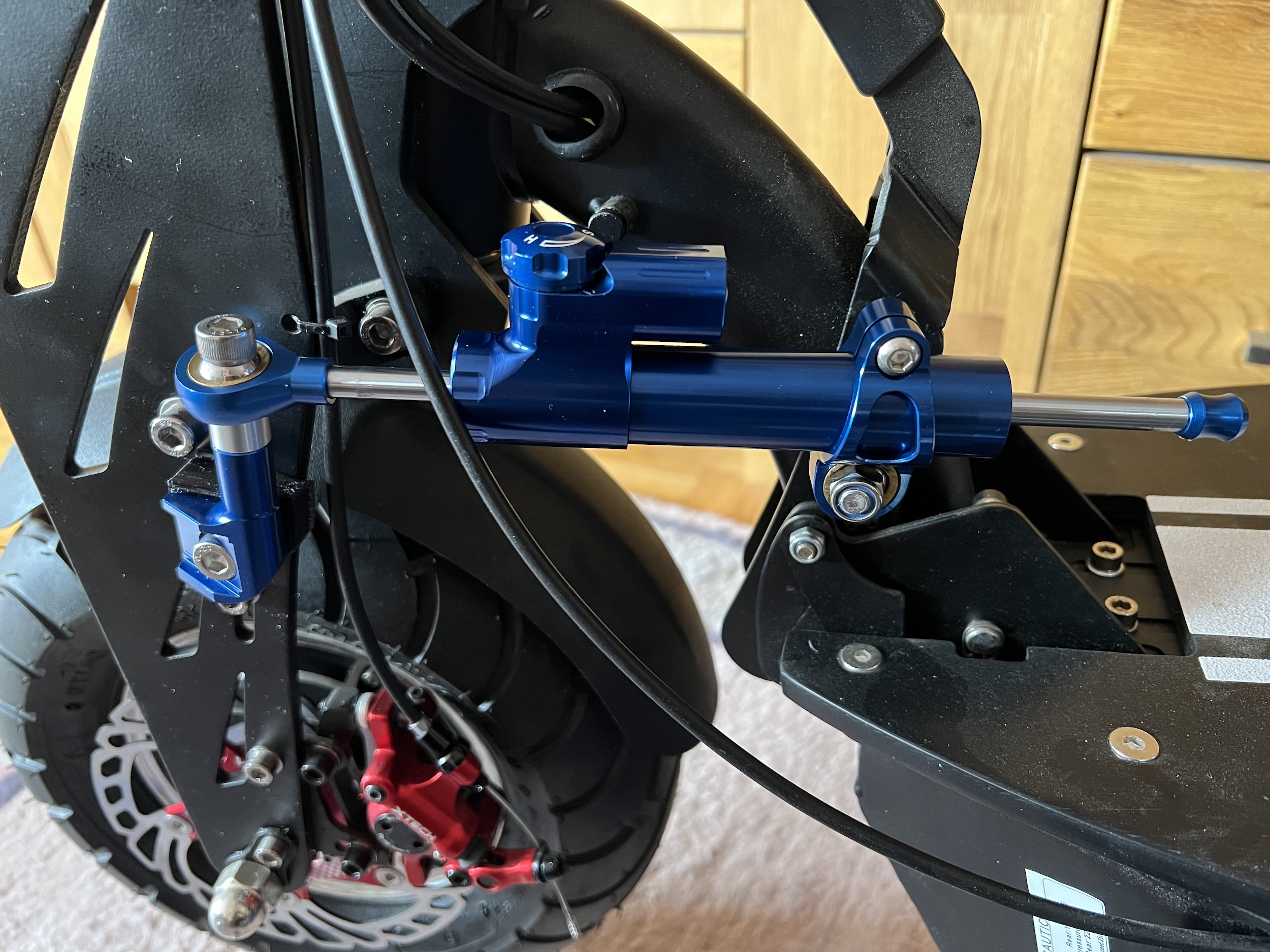

Hallo Leute
Heute habe ich meinen Lenkungsdämpfer montiert.
Hierzu habe ich mich zunächst eine Distanzhülse 25 mm lang gedruckt. Damit bekomme ich den nötigen Abstand vom Rahmen.
Für vorne habe ich mir ein weiters Distanzstück gedruckt. Dies ist 10 mm dick mit einer 1mm dicken Vollgummiunterlage in Richtung Lenkergabel.
Danach alles ausgemittet und fest gezogen. Der Lenkereinschlag ist nur wesentlich geringer und stört absolut nicht.
Der Dämpfer in blau kommt gut rüber. Morgen werde ich dann die Einstellung testen, wie stark ich den Widerstand des Dämpfers einstelle.
Im "Trockendock" auf der Hebebühne bekommt man schon ein Gefühl über die Einstellung.

Re: Evoking 4 dual 30 ah Drosselung
he cool
also farblich sieht das schon mal genial aus

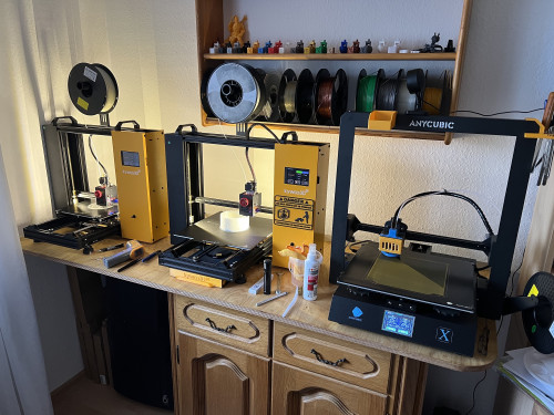

Hier ein Bild meiner 3D Druckerwerkstatt.
Habe mit einem angefangen und das ist bis jetzt draus geworden.
Ist schon genial, Was sich da so alles drucken lässt. Für Werkstadt/Haushalt usw.
Hatte Großauftrag von Frauchen, Mutter, Tochter für Weihnachtsdeko. Da liefen alle Drucker 3-4 Wochen 16 Std. am Tag.
Jetzt steht Ostern vor der Tür und ich habe schon wieder Aufträge von Frauchen.
das ist jetzt nicht dein ernst oder ?
cool, ist ja der hammer

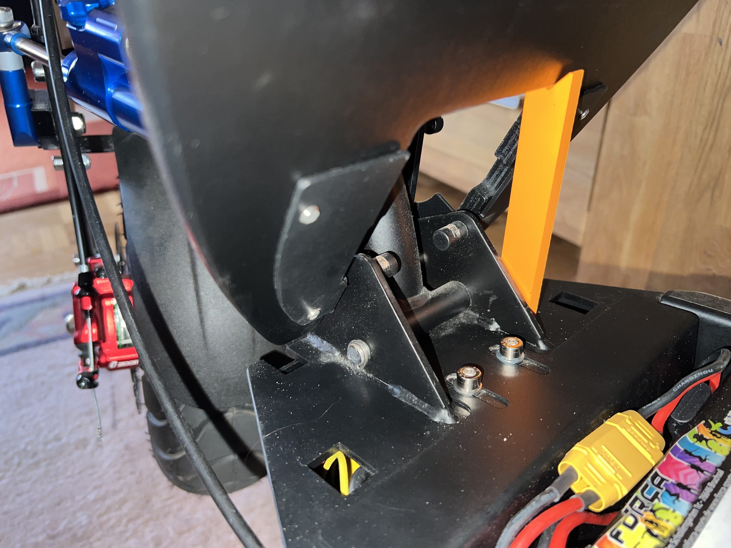

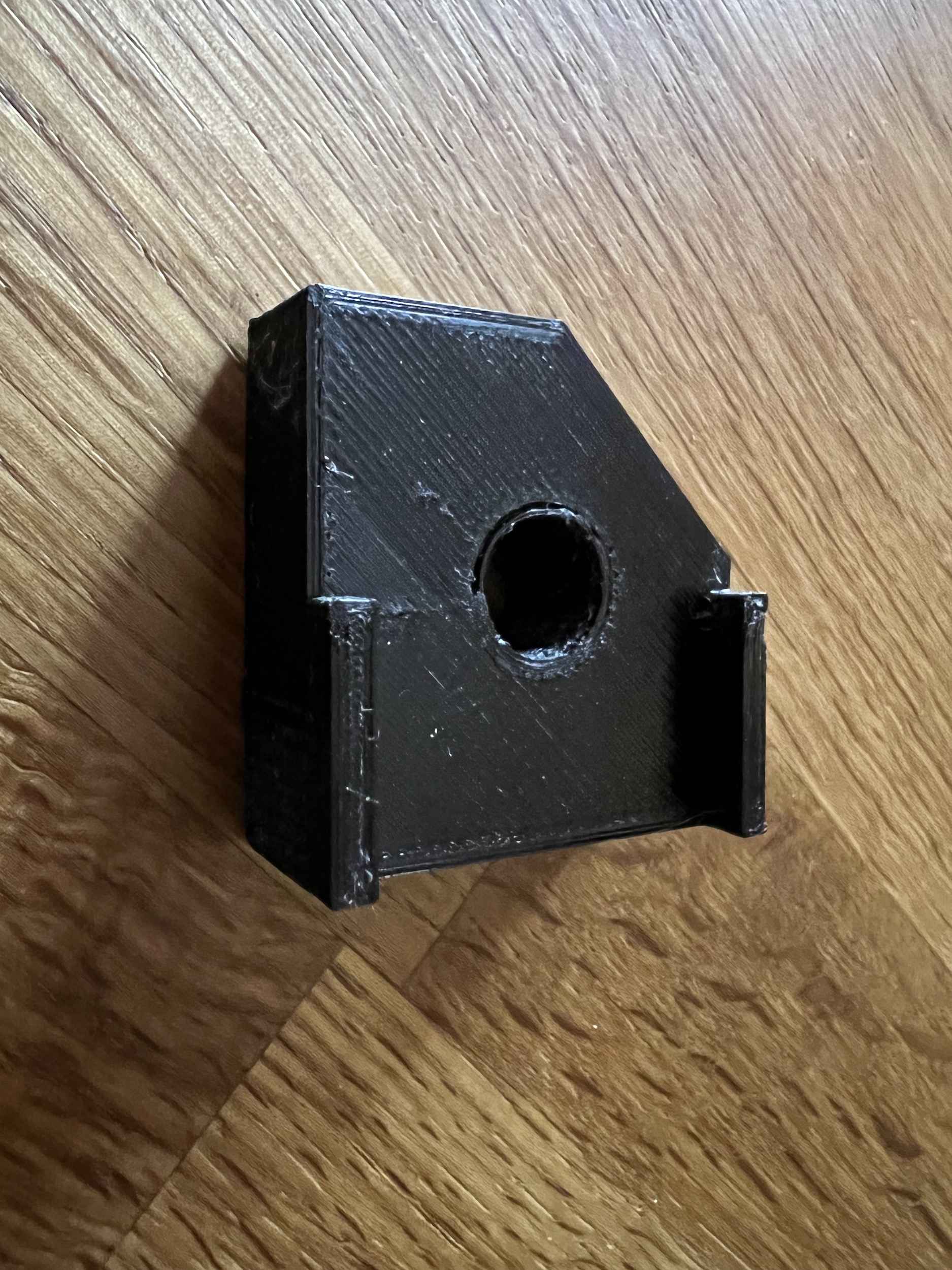

Da der Dämpfer auch nach hinten etwas vorsteht, bleibt das Trittbrett jetzt nicht mehr von alleine offen, da es sich nicht mehr so weit öffnen lässt.
Abhilfe hat hier eine kleine Stütze aus dem 3D Drucker gebracht.
Ist nichts großes, aber hilft ungemein
das ist ne gute idee, ich schraub mir aber immer das trittbrett runter weil sonst eh zu dunkel und eng zum arbeiten. geht auch schnell
