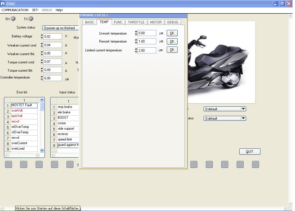

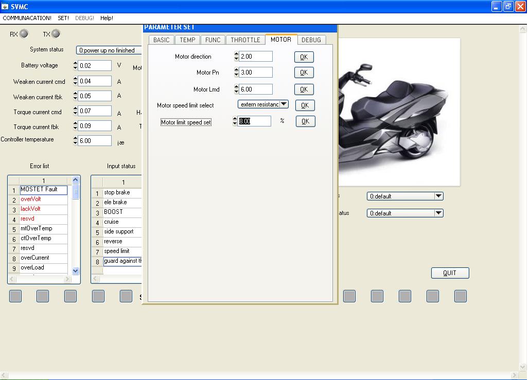

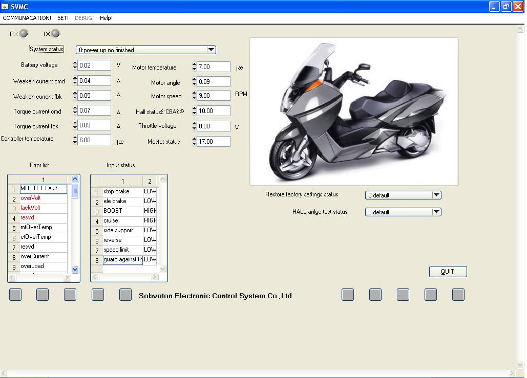

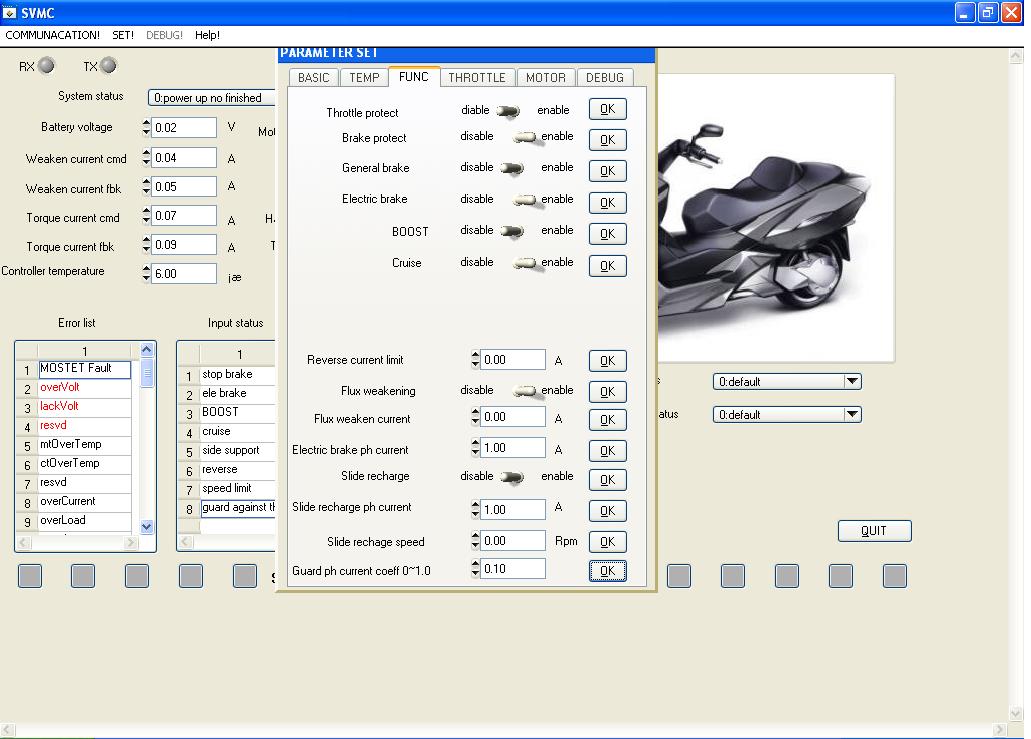

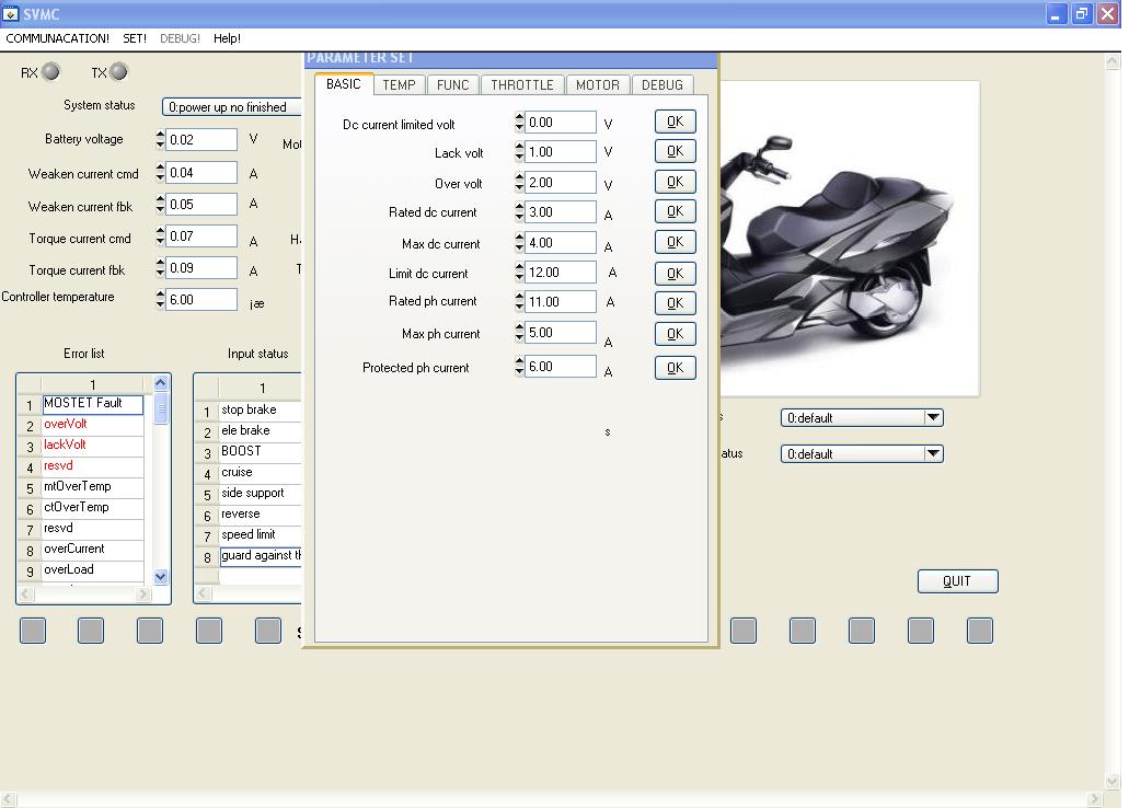

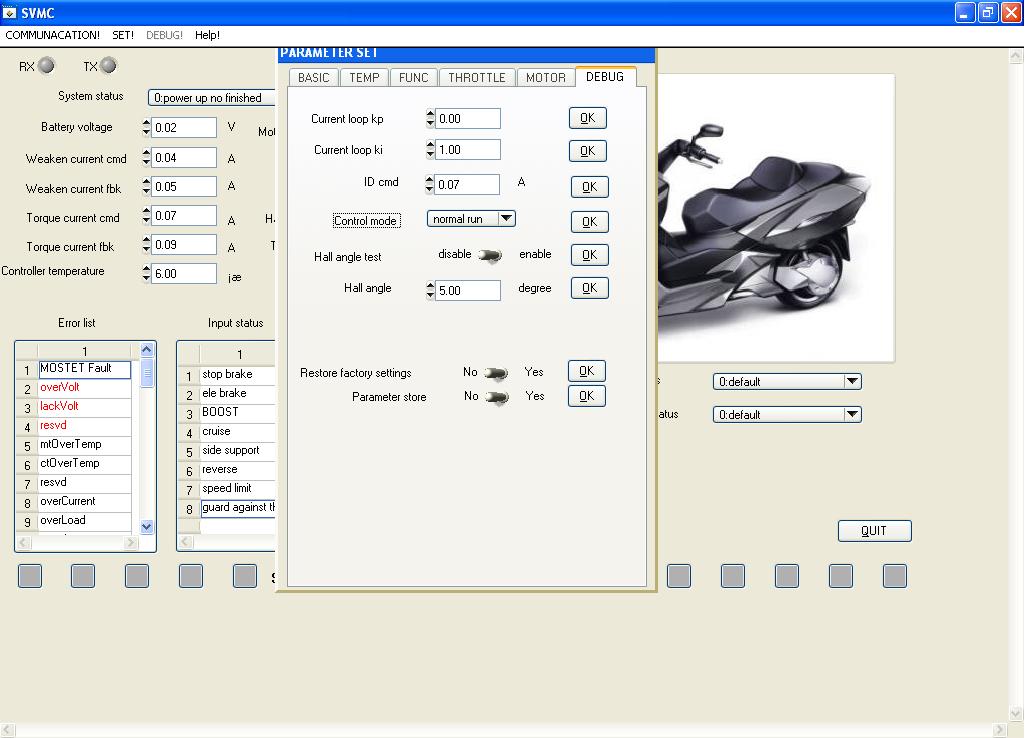

Sabvoton sieht so aus:

Das ist ja interessant. Es gibt leider keine einheitliche Benamung der Parameter. Ich versuche mal die Tabelle der Emsiso Parameter aus dem PDF zu extrahieren und hier einzustellen. Zum VergleichPeter51 hat geschrieben:Sabvoton sieht so aus:
