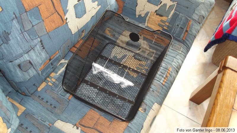

Das passt ja wie die Faust auf´s Auge. Vorgestern hatte ich mir ein neues Gepäckkörbchen von Basil gekauft und heute geht der alte Korb kaputt.
Der neue Basilkorb:
Warum einen neuen Korb? Ganz einfach. Ich wollte mehr Volumen und eine längliche statt breite Form.

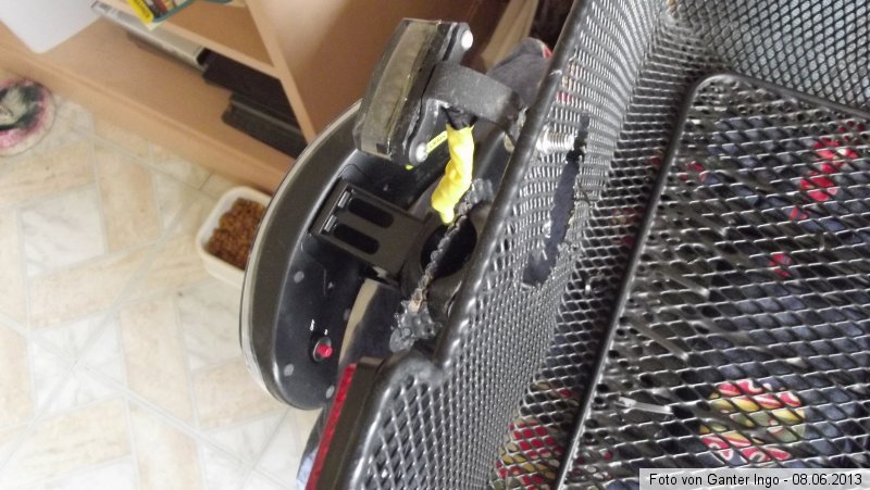

Beim meinem heutigen Ausflug hörte ich es von hinten immer klappern, konnte aber zunächst nichts feststellen. Erst als ich mein Ziel, den sonntäglichen Trödelmarkt, erreicht hatte, stellte ich dann fest, dass der komplette, hintere Blinker vom Korb abgebrochen war, soll heißen, dass das ganze Stück Drahtgeflecht, an dem ich die zwei Schrauben der Blinkerhalterung befestigt hatte, herausgebrochen war. Ich hätte die ganze Blinkereinheit verloren, wenn ich nicht zufälligerweise bei der Montage vor kurzem nicht das Kabel von Rück- und Bremslicht durch einen Zwischenraum der Blinkereinheit hindurch geführt hätte. So rettete mich das Kabel vor dem Verlust des Blinkers.
So sieht das Ganze im Detail aus:

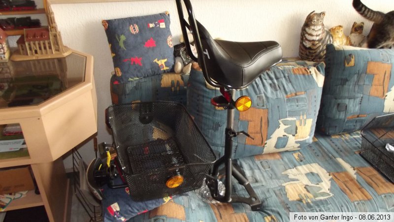

So, da ich heute Abend so nebenbei beim Formel-1-Rennen ohnehin die Umbauarbeiten vornehmen wollte, passt das wirklich wie die Faust auf´s Auge. Dabei werde ich nicht alles 1 zu 1 ummontieren. Schaut Euch noch mal das folgende Foto an:
Ich habe drei Rückreflektoren. Zwei davon seitlich am Korb und das Originalteil vom Revoluzzer an der Sattelstange. Ferner habe ich insgesamt 6 gelbe Seitenreflektoren, davon zwei Stück vorne am Korb (nicht im Bild), zwei hinten am Korb und die zwei Originalen, wie mit dem Revoluzzer ausgeliefert. Dazu kommt dann noch ein batteriebetriebenes Rücklicht, welches ich für Notfälle (Ausfall der Lichtanlage hinten) auch an der Sattelstange angebracht habe.
Auch wenn ich, wie Ihr vielleicht wisst, in Sachen "bei Dunkelheit gut erkennen werden" ein spinnerter Sicherheitsfanatiker bin, aber was zuviel ist, ist zuviel. Ein bisschen weniger ist oft mehr. Und daher werde ich Rückreflektor, Seitenreflektoren und Notfallrückbeleuchtung, also die Teile, die an der Sattelstange angebracht sind, komplett entfernen.
Den freigewordenen Platz an der Sattelstange werde ich dazu nutzen, dort den hinteren Blinker anzubringen. Das hat zwei Vorteile: Erstens brauche ich keine Angst mehr zu haben, das die Blinkereinheit wieder aus dem Korb heraus bricht und Zweitens ist der Blinker in höherer Position für den nachfolgenden Verkehr besser erkennbar.
So, auf geht´ s mit dem Abschrauben der alten Teile. Einen schönen Sonntag noch.

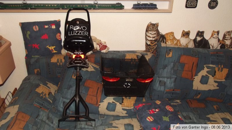

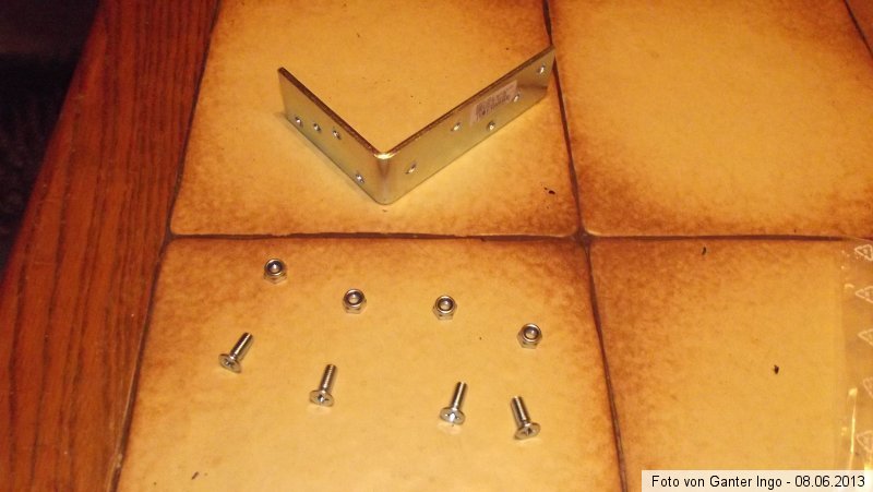

Körbchenumbau abgeschlossen.
Ich habe es mir einfach gemacht, da ich nur am heutigen Abend Zeit für den Umbau hatte, denn Morgen und Übermorgen muss ich tagsüber fahren und Mittwoch und Donnerstag bin ich in Bruchsal, dem Ort, wo die Revoluzzer und Revoluzzi herkommen.
Aus diesem Grund habe ich nur die Blinkereinheit an der Sattelstange befestigt. Platz genug war ja noch vorhanden. Bedeutet aber im Klartext, das Euch der Sicherheitsfanatiker Ganter Ingo zunächst erhalten bleibt. Am Körbchen habe ich seitlich die gelben Reflektoren und hinten neue Weitwinkelreflektoren angebracht. Diese hatte ich heute auf dem Trödelmarkt für insgesamt 3,00 Euro gekauft. Meine geplanten Rücklichtänderungen habe ich ebenfalls aus Zeitgründen verschoben.
Hinten am Sattel habe ich übrigens den PUCH-Schriftzug mit einem Aufkleber mit dem Schriftzug REVOLUZZER überklebt.
Das Winkeleisen, die Schrauben und die Muttern.
Mehr dazu demnächst in diesem Theater. Das Winkeleisen muss noch bearbeitet und lackiert werden. Und dann natürlich am Revoluzzer montiert werden. Ja, wo wohl?

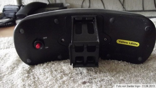

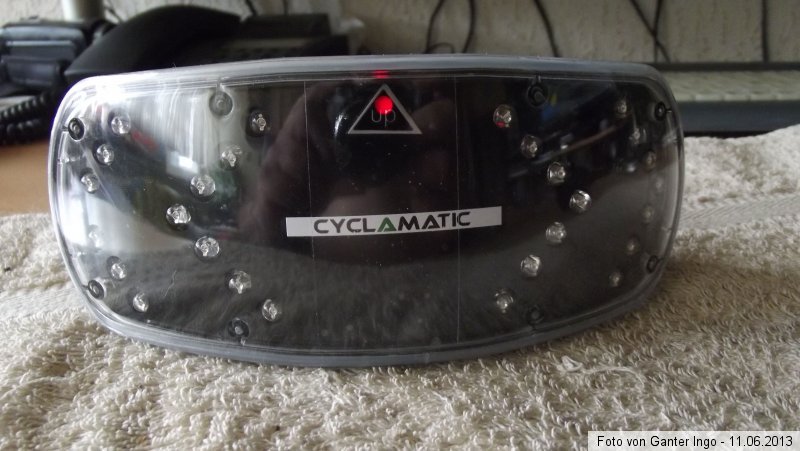

Entschuldigung, jetzt weiche ich mal wieder vom eigentlichen Objekt, dem Revoluzzer, ab und schreibe in diesem Thema noch einmal über optionales Zubehör. Für die Freunde der englischen Sprache: In diesem Thread wird es mal wieder „Off Topic“.
Mitglied WolfKoeln, der offensichtlich am 09.05.2013 das letzte Mal hier im Forum angemeldet war, und ich haben ja bekanntlich die kabellosen Blinkersets an unseren Revoluzzern installiert. Siehe zum Beispiel unter beitrag.php?p=23255

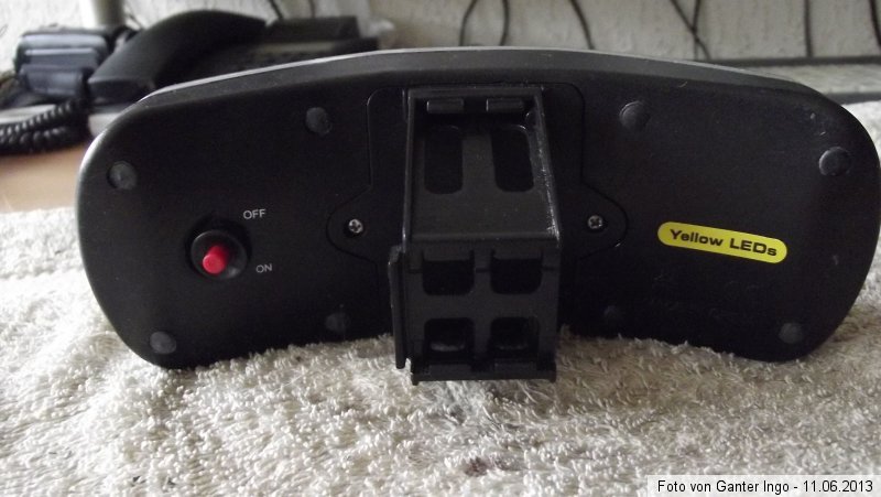

Als mir am letzten Sonntag am hinteren Körbchen die Blinkereinheit abbrach, musste ich auch feststellen, dass die vordere Blinkereinheit Fehlermeldungen wie schneller Signalton und Fehlfunktionen produzierte. Ich habe dann während der Fahrt die Blinkereinheit vorn
abgestellt. Das macht man per Taster auf der Rückseite der Blinkereinheit (siehe Foto):
Ich habe die Blinkereinheit mit in die Wohnung genommen und neue Batterien eingesetzt. Danach war das Problem behoben.
Heute setzte dann die hintere Blinkereinheit aus und gab auch irgendwelche Fehlermeldungen von sich. Da ich mir schon denken konnte, was es ist, habe ich auch hier die Batterien erneuert.
Nun stellt sich für mich die Frage, warum bei ganz neuen Batterien diese schon nach ein paar Tagen und wenigen Blinkvorgängen leer sind. Ich habe die Blinker seit Inbetriebnahme in dieser Zeit ca. 25 mal für jeweils ca. 20 Sekunden betätigt. Das kann es doch nicht gewesen sein.
Meine Überlegung: Nicht die Blinkzeichen verursachen den hohen Stromverbrauch, sondern die dauerhafte Betriebsbereitschaft. Das ist daran zu erkennen, dass die Kontrollleuchte vorne an der Blinkereinheit kontinuierlich blinkt (siehe Foto).
Wer dieses Blinkerset inzwischen auch sein Eigen nennt, sollte unbedingt darauf achten, nach Gebrauch des Fahrzeuges die Dauerbereitschaft (Standby) abzustellen, in dem per Druck auf die roten Taster auf der Rückseite die Blinkereinheiten abgestellt werden und die roten Kontrollleuchten nicht mehr blinken.
