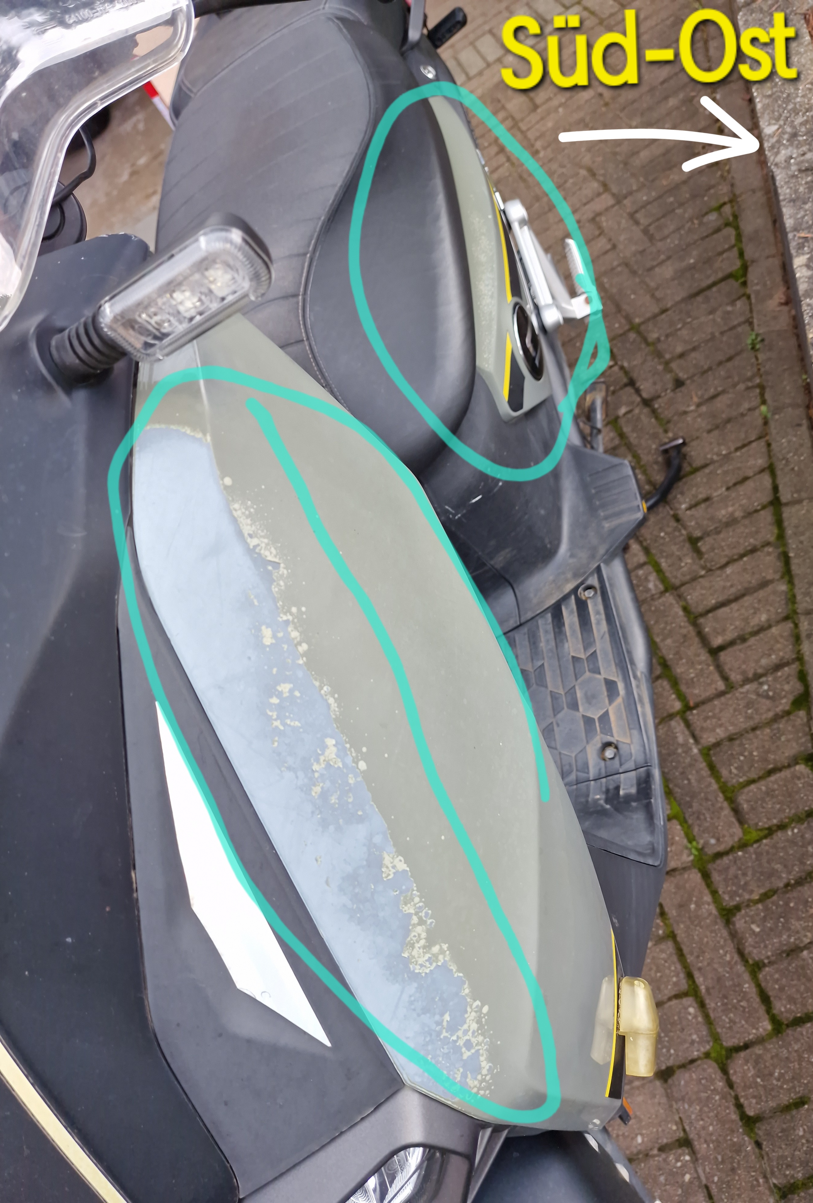

Es ergibt sich gerade ein weiterer Mangel, wohl aber nur die FHZ betreffend, welche dauerhaft draußen stehen:
Lackierung ändert sich, oder verschwindet?

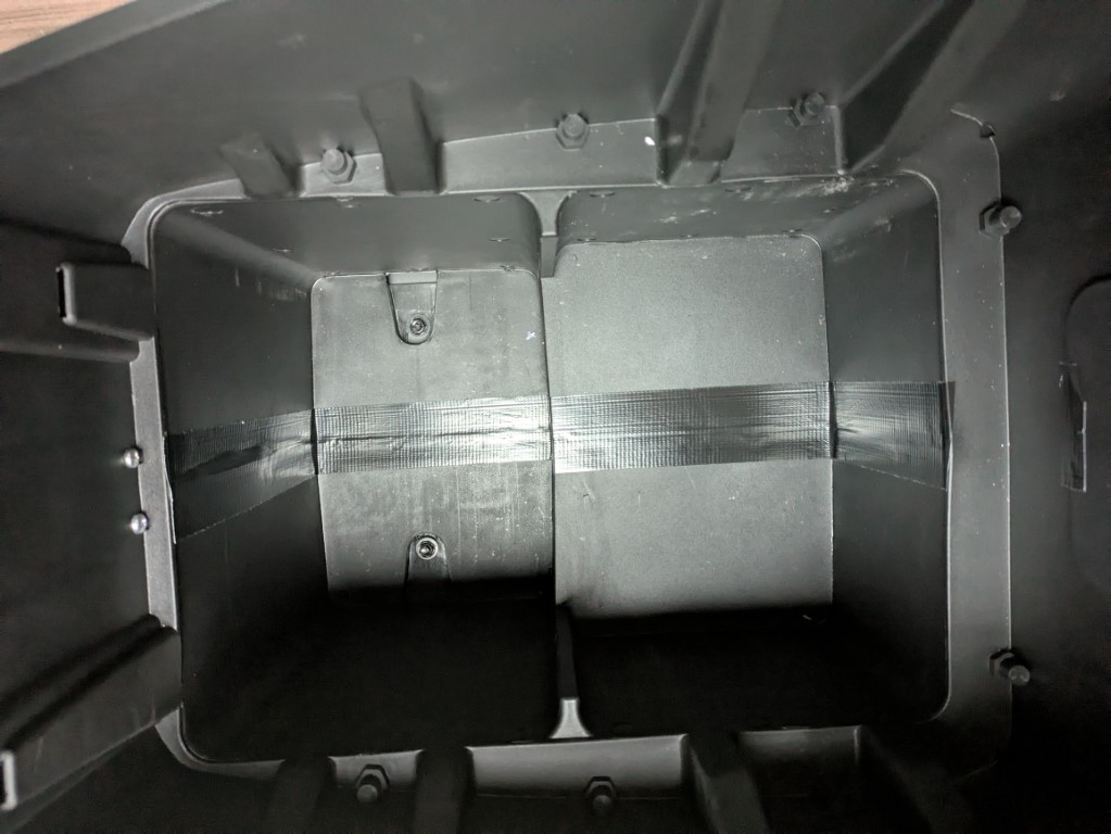

Habe von dem riss gelesen und war direkt in angst, habe daher an meiner neuen CPX direkt mit Panzerband vorverstärkt :lol:
