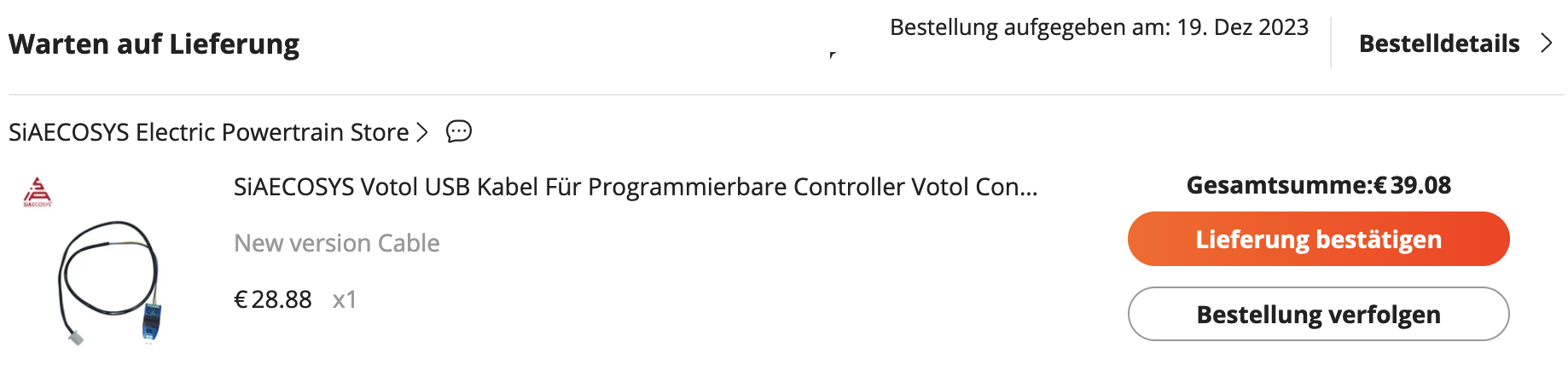

Ich wollt's nochmal wissen, denn "aller guten Kabel sind Drei" - diesmal vom Original(?) SIA-Ecosys-Shop bei Aliexpress:
Sollte nächste Woche kommen, werde dann berichten.
