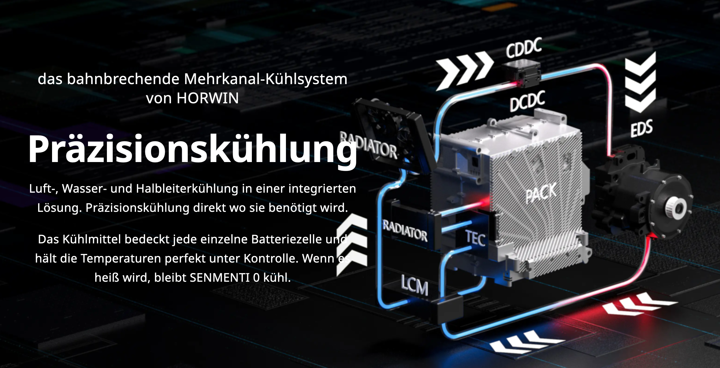

E-Bik Andi hat geschrieben: Di 12. Nov 2024, 09:24 Das nicht-leitende Medium wird vermutlich daher rühren, dass es sich bei der Motorkühlung um eine "intake" Kühlung handeln wird. Sprich der Motor läuft im Kühlmittel. Mich hat auch der zweite Radiator stutzig gemacht, wobei man ja nur oben einen Radiator sieht- was unten unter Radiator verstanden wird ist mir unklar ;)
Ich vermute das mit den zwei Radiatoren ist ziemlich einfach zu erklären: die werden für die Kühlung der "direkt umspülten Zellen" ein spezielles isolierendes Kühlmittel brauchen. Zero hat sowas ja auch ansatzweise durch eine komplette Gelfüllung der Akkupacks mehr oder weniger "statisch" realisiert.
Horwin lässt dieses Kühlmittel zirkulieren, was wohl den Anforderungen von Ladung und Leistung geschuldet ist. So ein Kühlmittel hat sicher auch Nachteile, wie Preis, Temperaturleitfähigkeit, etc.
Für Motor etc. gibt es andere Anforderungen und deshalb wohl einen zweiten Kreislauf.
Keine Ahnung ob ich damit richtig liege. Ich bin jedenfalls gespannt wie Horwin so ein komplexes System im Griff haben wird. Die haben sich bei so simplen Dingen wie Kettenantrieb in den L3e Rollern mehr als blamiert.

Daß die aber Hightech wie einen separaten Ölkreislauf für die Zellen verbauen, was es selbst bei PKW so gut wie nicht gibt, halte ich vorsichtig gesagt für unwahrscheinlich. Da läuft vielleicht das Kühlwasser durch das Akkugehäuse und das wird mit Ventilen etwas geregelt.
Viel Sinn macht das aber auch nicht, zumindest im Betrieb nicht denn bei Höchstleisung will man Motor und Inverter vielleicht unter 80°C halten, der Akku sollte aber lieber unter 50°C bleiben. Das macht in einem Kreislauf gar keinen Sinn. Eher wird der gleiche Kreislauf genutzt aber nur beim Laden wird der Akku davon gekühlt.

"Das Kühlmittel bedeckt jede einzelne Batteriezelle" lässt nichts anderes als eine immersive Ölkühlung der Batterie zu, das ist keine Spekulation mehr. Und es gibt diese immersive Direktkühlung von Rundzellen schon seit vielen Jahren, die Gebrüder Kreisel aus Österreich hatten damit angefangen, aber in Kleinserie ist das längst, bei Rimaç selbst, wie auch bei von ihnen zugelieferten Batterien für Koenigsegg und Pininfarina, und alle Sportwagenhersteller mit Elektro-Ambitionen haben das längst in der Entwicklung, teils schon sehr fortgeschritten. Aber aus Geheimhaltungsgründen gibt es da keine weiteren Details ;)

MEroller hat geschrieben: Di 12. Nov 2024, 11:56 "Das Kühlmittel bedeckt jede einzelne Batteriezelle" lässt nichts anderes als eine immersive Ölkühlung der Batterie zu, das ist keine Spekulation mehr. Und es gibt diese immersive Direktkühlung von Rundzellen schon seit vielen Jahren, die Gebrüder Kreisel aus Österreich hatten damit angefangen, aber in Kleinserie ist das längst, bei Rimaç selbst, wie auch bei von ihnen zugelieferten Batterien für Koenigsegg und Pininfarina, und alle Sportwagenhersteller mit Elektro-Ambitionen haben das längst in der Entwicklung, teils schon sehr fortgeschritten. Aber aus Geheimhaltungsgründen gibt es da keine weiteren Details ;)
Klar, Horwin, macht das. Was Rimac, Koenigsegg und Pininfarina machen, kann Horwin schon lange! Die anderen sind nur zu blöd dafür.
Sollte die ganze Batterie- und Antriebseinheit nicht auch mal ganz anders aussehen?
Sind da denn Rundzellen verbaut? Fortschrittlich wäre das eher nicht.
Fussnote über die Kühlung:
Spätestens da hätten sie wohl das Öl erwähnt. Nur Bullshitbingo.
