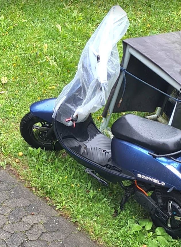

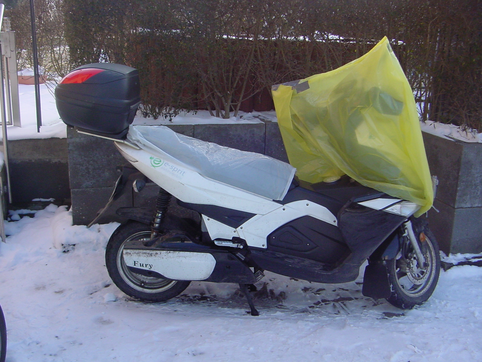

das wichtigste ist der Regenschutz, hatte noch nie deswegen Probleme.
Gruß Conny
- Beiträge: 20628
Re: Greenstreet Seed
Schön dass mein schon vor einem guten Jahrzehnt praktiziertes Vorbild jetzt Nachahmer findetconny-r hat geschrieben: So 5. Mai 2024, 14:46 das wichtigste ist der Regenschutz, hatte noch nie deswegen Probleme.
