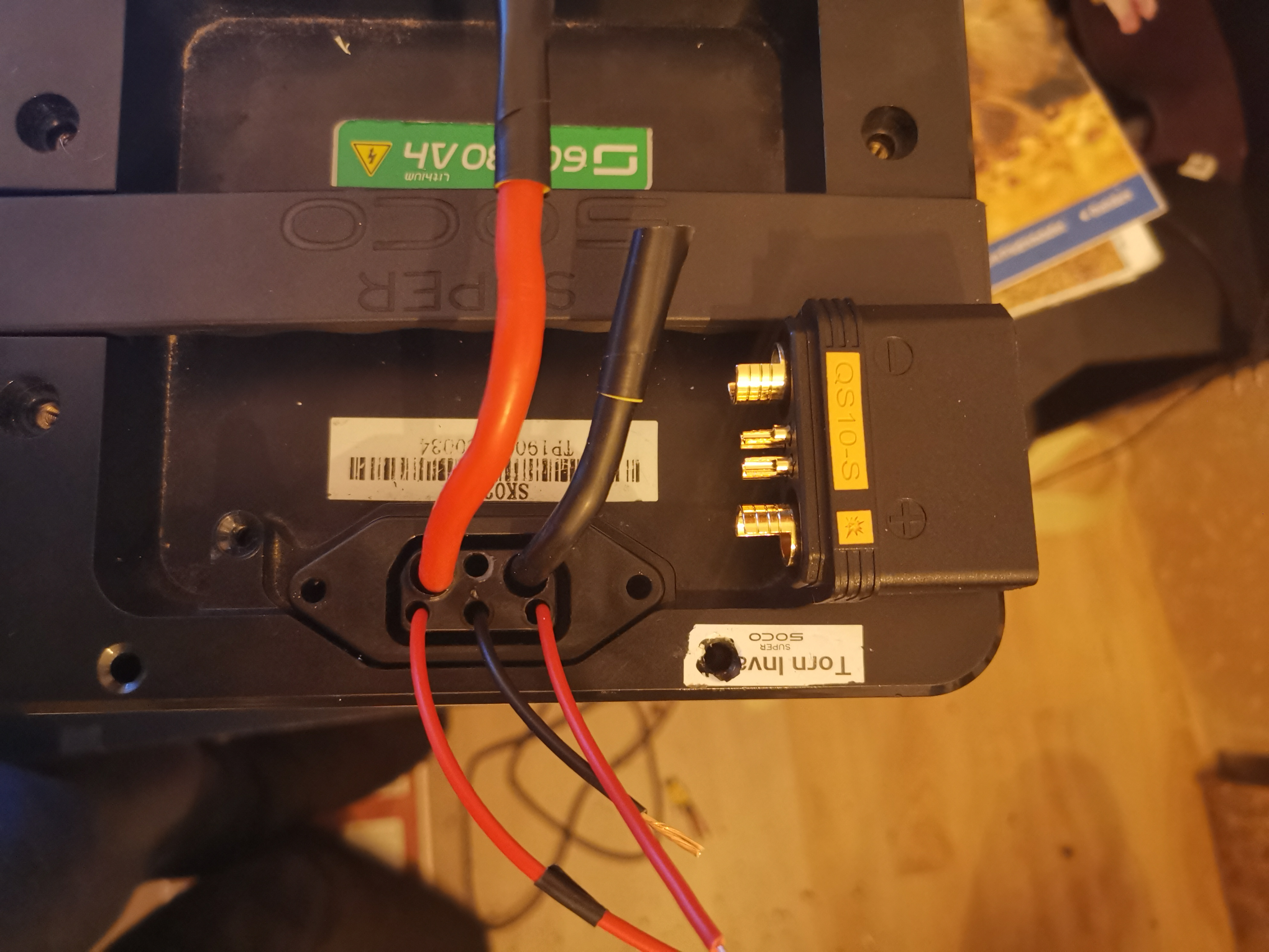

Warum kommen vom BMS eigentlich 3 Datenkabel und ab dem Stecker gehen 4 weiter?

Re: Stecker zum Akku im Inneren wie festgeklebt, läßt sich nicht mehr herausziehen
Habe ich mich auch gefragt, als ich bei meinen Akku's neue Steckverbinder verbaut habe.
Wird chinesische Logik sein, hatten halt gerade 4-polige Stecker da und die mussten weg....
Vielleicht schaltet man mit dem Kabel was frei
Bin zwar noch nicht fertig aber mit dem alten Stecker habe ich das glaube ich ganz smart gelöst, ohne ein Loch in den Deckel zu bohren
