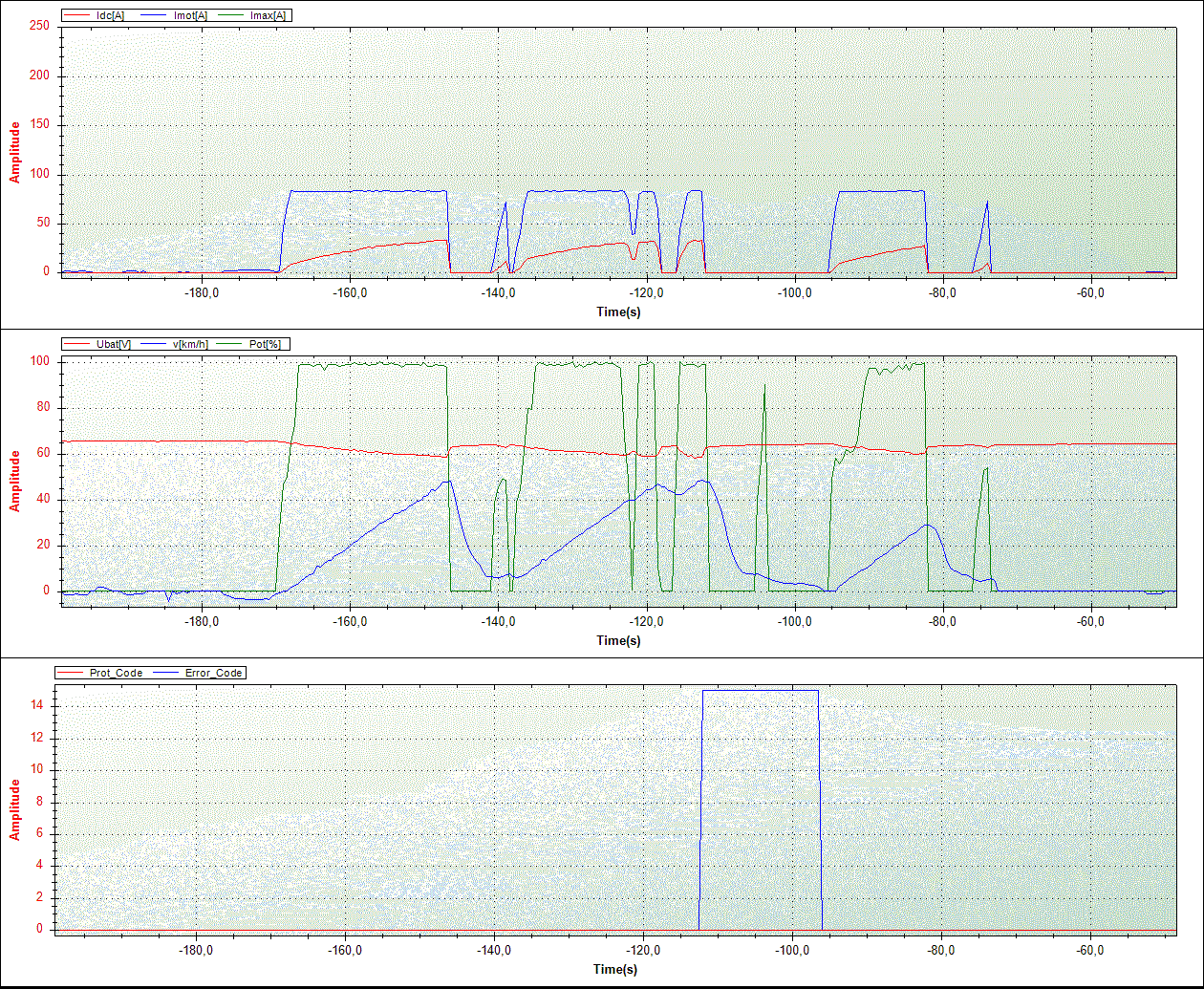

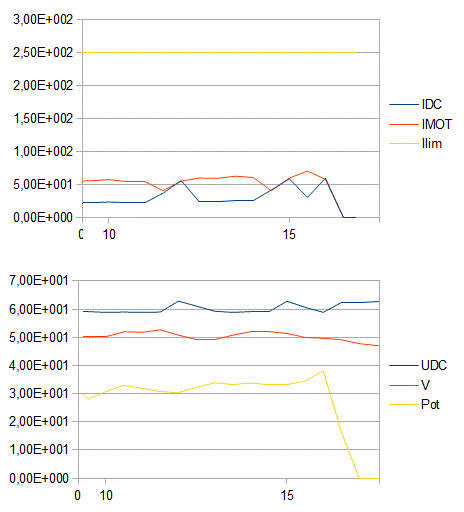

So nun die heutigen Ergebnisse:
1. Den Control Mode hatte ich auf 3 gesetzt (Speed/Current Combo). Bei der niedrigen Amperezahl, die ich momentan eingestellt habe, konnte ich keinen Unterschied feststellen. Ich bin nur einmal damit um den Block gefahren. Kurz vor Ankunft zuhause ging er aus. Anhalten, Ausschalten, Einschalten, weiter ... nee, diesmal nicht. blieb einfach aus. Hat immer kurz gezuckt beim Ein-/Ausschalten, sonst nix. Sehr schön! Also das letzte Stück geschoben.
Kurven dazu:
2. Den Parameter 3 - wie von Euch empfohlen - auf 2 gesetzt. Ich bin dann nur noch mal kurz die Straße hoch und runter. Der Roller kam mir noch leiser vor, kann aber auch daran liegen, daß ich keinen Helm aufhatte :o . Nicht daß der Roller jetzt etwas schneller fahren würde, oder der Controller am Ende nicht doch noch mal kurz abgeschaltet hätte, aber Ihr seid trotzdem meine Helden, denn die Imax Kurve (oberer Graph, grüne Linie) hat nun keine Einbrüche mehr und es hat keine Protection Errors (unterer Graph, rote Linie) mehr, siehe Bild:
Dafür habe ich einen neuen Errocode, der ist jetzt nicht mehr 5, sondern 15 - was immer das heißen mag.

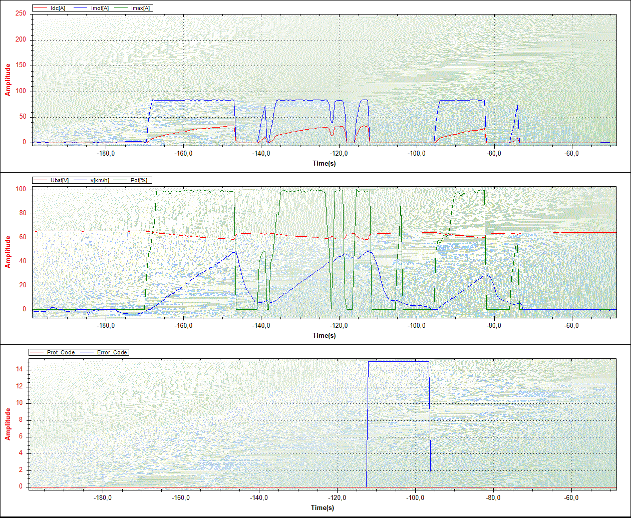

elfo27 hat geschrieben:die Imax Kurve (oberer Graph, grüne Linie) hat nun keine Einbrüche mehr und es hat keine Protection Errors (unterer Graph, rote Linie) mehr
Da muß ich mich wohl selbst mal etwas bremsen. Vielleicht war ja auch der Test zu kurz. Die Fehler in der oberen Kurve sind ja auch erst später aufgetreten. Das muß ich morgen - nee keine Zeit - dann halt übermorgen noch mal genauer testen.
Wenn sich das Verhalten bestätigen würde, könnte ich mal anfangen den Imot Parameter langsam zu erhöhen - wobei das ja schon seinen Grund hatte. Der Motor hat 3kW Dauer- und 5kW Spitzenleistung und das bei 60V. Daher hatte ich 50A Nominal und 83A Maximal gesetzt.
Vielleicht ist das aber pro Phase und ich kann die Werte verdreifachen???

1. Ich frage mich, warum sich der Contoller eine Eingabe von 3 gefallen lässt bei Parameter 2, der angeblich mit den Grenzen Min 0 und Max 2 definiert ist? Ich hätte eher mal die 0 probiert, um zu sehen, ob das die Kombination aus Speed und Current control mode ist. Kann durchaus sein, dass durch eine 3 dort der Aussetzer bei der ersten Fahrt auftrat. Normalerweise müsste bei einer Eingabe außerhalb der gesetzten Grenzen das Configuration Tool Alarm schlagen mit einer Fehlermeldung...
2. Fehler 15 lautet auf "Overcurrent detected. Current higher as 400A" :shock: Fehler 5 war "nur" "Gate driver error" :? :?: Seite 9-11 von EDRIVEBLDC250A_v1_0_1.pdf
3. Strom nicht mal 3 nehmen, das könnte dem Motor schnell zu warm werden! Deine Stromeinstellungen klingen für's Erste nicht ganz unvernünftig.

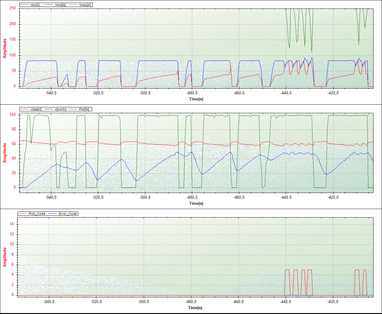

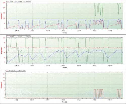

Ich habe ja jetzt von "Speed"- auf "Current"-Mode umgestellt. Viel geändert hat sich nicht. Nach wie vor irritierend:
1. Ab einer gewissen Geschwindigkeit ist es, als ob jemand die Stromzufuhr für eine gefühlte Sekunde kappt. Wenn ich den Poti etwas runterdrehe, dann läuft es sogar etwas schneller - manchmal. Das bringt mich zu
2. Gelegentlich beschleunigt der Roller noch etwas, wenn ich das Poti zumache bzw etwas zurücknehme. Das war im "Speed"-Mode so und ist jetzt im "Current"-Mode immer noch so
Sehr kleiner Ausschnitt aus dem heutigen Log:
Das Poti (unten gelb) bleibt bei etwas über 30%. IDC ist eine Weile bei gut 20A, steigt dann ohne mir erkennbaren Grund auf über 50A. Während der ersten Hälfte dieses Anstiegs fällt das IMOT von gut 50A auf deutlich unter 50A, um dann gleich wieder mit IDC auf über 50A zu steigen - und dann dort zu bleiben, während IDC wieder auf die gut 20A fällt. :?:
Ich hatte jetzt eine Fahrt von knapp 4km, bei der sich der Controller mal nicht abgeschaltet hat, keine Safety(?) Errors, aber wieder Protection Errors (5 = "DC over current"). Bei denen schaltet der Controller dann zwar nicht ab, aber er scheint den Strom zurückzunehmen. ILIM bricht dann von den normalen 250A ein. Als "Max.positive phase current[A(rms)] (Max. phase current in motor mode.)" habe ich mittlerweile 180A drinstehen. Der Motor "zieht" dabei bis zu 120A, eine Spitze mit 150A hatte ich auch im Log.
