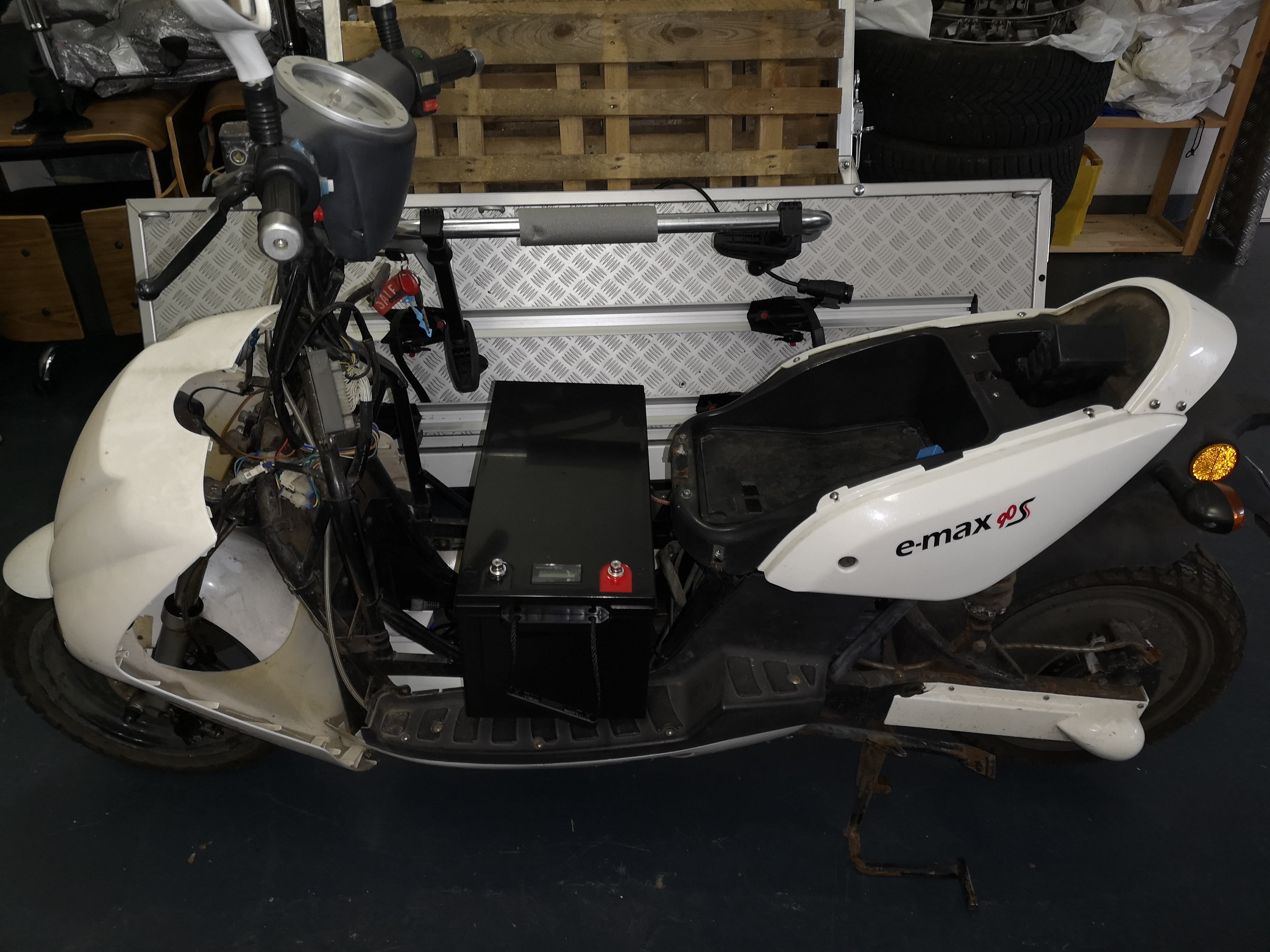

Ein paar Fragen, vor allem an @Peter51.
Ich habe hier einen fast 10 Jahre alten 90er E-Max (45km/h) stehen. Laufleistung ca. 4.500 km.
Der Besitzer und seine Kinder haben ihn jahrelang regelmäßig gefahren. Dann war der zweite Satz Blei-Akkus hinüber und noch ein Problem mit dem 12-V-Kreislauf. Zwei Jahre stand er beim früheren Händler rum. Jetzt ist er bei mir gelandet.
Mitgeliefert wurde ein fast neuer Lifepo4 48V 50Ah von tzi, mit dem er nicht fuhr. Ursache: das BMS im Akku war verrutscht und der Stecker für die Zellüberwachung rausgerutscht. Reinstecken, Ladegerät noch mal anschließen - läuft.
Aber: es ist ein 15s mit Ladeschlussspannung 54,75V (gemessen 54,5). Knapp unter 53V schaltet der Controller ab. Beim Gasgeben passiert nix, der Controller blinkt 4x, dann zeigt das Display auch "error overvoltage".
Dies ist der zweiteilige Controller:
Fragen: Was ist das für ein Controller?
Kann man den einstellen?
Wie kann man den Roller auf die neue Ladeschlussspannung bringen? Neuer Controller? Welcher?
Das andere Problem: die Hupe quäckt nur leise. Das liegt aber nicht an der Hupe, sondern an der Spannungsversorgung. Die Masse ist beim Fernlicht mit angeklemmt.
In dem ganzen Bereich kann ich keinen Gleichstrom messen, obwohl die alten Halogenleuchtmittel 12V verlangen. Dagegen liegt immer über 1V Wechselspannung an. Lichter, Blinker und Bremsleuchten funktionieren. Allerdings evtl. dunkler als normal.
Sitzt der DC-DC-Converter tatsächlich mit auf der vorderen Controller(Balancer?)-Platine? Wie könnte es zu dem eigentümlichen Verhalten kommen (Licht geht, aber ich messe keinen Gleichstrom)?
Ansonsten ist noch ein Bremslichtschalter zerbrochen - gibt es sowas noch?
Ein Simmering an der Gabel ist defekt, weil der Holm verrostet ist. Die Verkleidung aus ABS(?) -Kunststoff ist auch nicht mehr ganz in Takt. Insofern geht es auch um eine Güterabwägung, ob es sich um einen wirtschaftlichen Totalschaden handelt.
Vielen Dank schon mal für's Mitdenken und Helfen,
Bertolt

Für dein E-Max Projekt solltest du einen neuen Thread aufmachen.
1. Das ist ein proud eagle Controller. Leider ist dieser Controller defekt ((over current Fehler). Auf der ManagementSystemUnit sitzt der DC DC 48V auf 12V (leider nur als Zerhackertransistor 48V auf 12V ausgeführt) sowie das Blinkrelais. Licht etc. wird über 7 Schalttransistoren geschaltet.
2. Ein gebrauchter proud eagle Controller ist kaum auf dem Markt und wenn dann teuer - ca. 250,- Euro. Als Ersatz bietet sich ein YuanKing Standardcontroller (Projekt Predator92) oder ein Sabvoton Sinuscontroller (Projekt Madrider) an. Persönlich würde ich die MSU 'rauswerfen und ein konventionelles 12V Bordnetz mit 15A DC DC 48V 12V und handelsüblichen Blinkrelais aufbauen. Für das 12V Bordnetz habe ich seinerzeit 4 Nachmittage gebraucht. Achtung, die Lampen sind alle Minus geschaltet. Wichtig für die LED Kontrollleuchten im Tacho. Der Gemeinsame ist +12V.

Danke für die zügige Antwort, Peter!
Hälst du es für ausgeschlossen, dass der Controller in Ordnung ist, aber ordnungsgemäß abschaltet? Unter 52,8V scheint er ja zu funktionieren....
Wenn ich das Projekt angehen sollte, mache ich das in einem neuen Thread. Aber das scheint ähnlich aufwändig wie der Jupiter 8-Umbau. Soviel Zeit will ich in Anbetracht eigener Projekte wohl nicht investieren. Schade eigentlich; wäre schön, wenn man den auch retten könnte.
Schöne Grüße, Bertolt

Ich habe im Moment keinen Zugriff auf die Fehlercodes vom proud eagle Controller - 4-mal blinken. Vielleicht kann Bennony helfen? Meinen 2014 gekauften E-Max hatte ich mit over current Fehler gekauft. Zu 99% halte ich den Controller für defekt....

Für den proud eagle controller gibt es 11 Fehlerblinkcodes:
4-mal blinken = over current
Abhilfe: Exchange controller or turn power off and than to on.
Leider haben die 2 Jahre Herumstehen beim Händler dem E-Max gar nicht gut getan. Es gibt Hammerite auch als Spray; https://www.ebay.de/sch/i.html?_from=R4 ... y&_sacat=0
Die MSU wird vom Controller mit 12V angestoßen (PIn8). Sind das wackelige 12V wird die MSU nicht sauber arbeiten (Licht).
