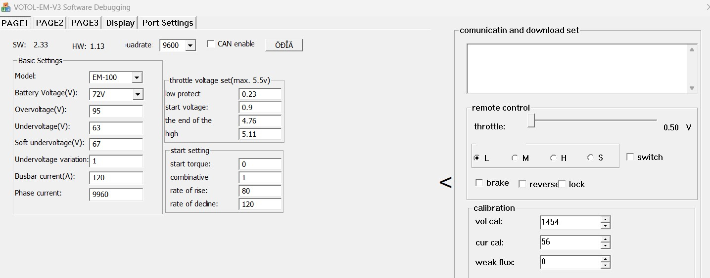

Hallo Zusammen,
ich habe heute (in Roller Nr. 3) wieder den VOTOL EM 150s durchgetestet. Es fallen einem da immer neue Dinge auf, die ggf. auch mit den hier geposteten Problemen von Euch zu Tun haben können. (Hier rede ich allerdings von der analogen Version EM150s ohne Can-Bus).
Weiterhin hält sich mein EM150s bei der Parametrisierung für seinen Stammvater EM-100.
Zu page 1 und display:
Man klappt ja nicht immer das zusätzliche Seiten-Menü aus. ABER: dort kann es bei wilder Programmieraktivität passieren, dass alle Kalibrationswerte auf andere Werte springen und der Controller mit falschen Spannungswerten ständig Undervoltage oder Overvoltage fault ausgibt.
Es ist also ratsam, ab und an mal beim Display zu kontrollieren, ob die angezeigte Spannung korrekt wiedergibt, was tatsächlich aus dem Akku kommt.
Dass die Kalibrationswerte so stark veräbderbar sind, dass aus 80 Volt 40 Volt werden, hat mich jedenfalls irritiert. Wenn man auf der Display-page das Menü ausklappt kann man die Spannung dann über vol cal anpassen.
