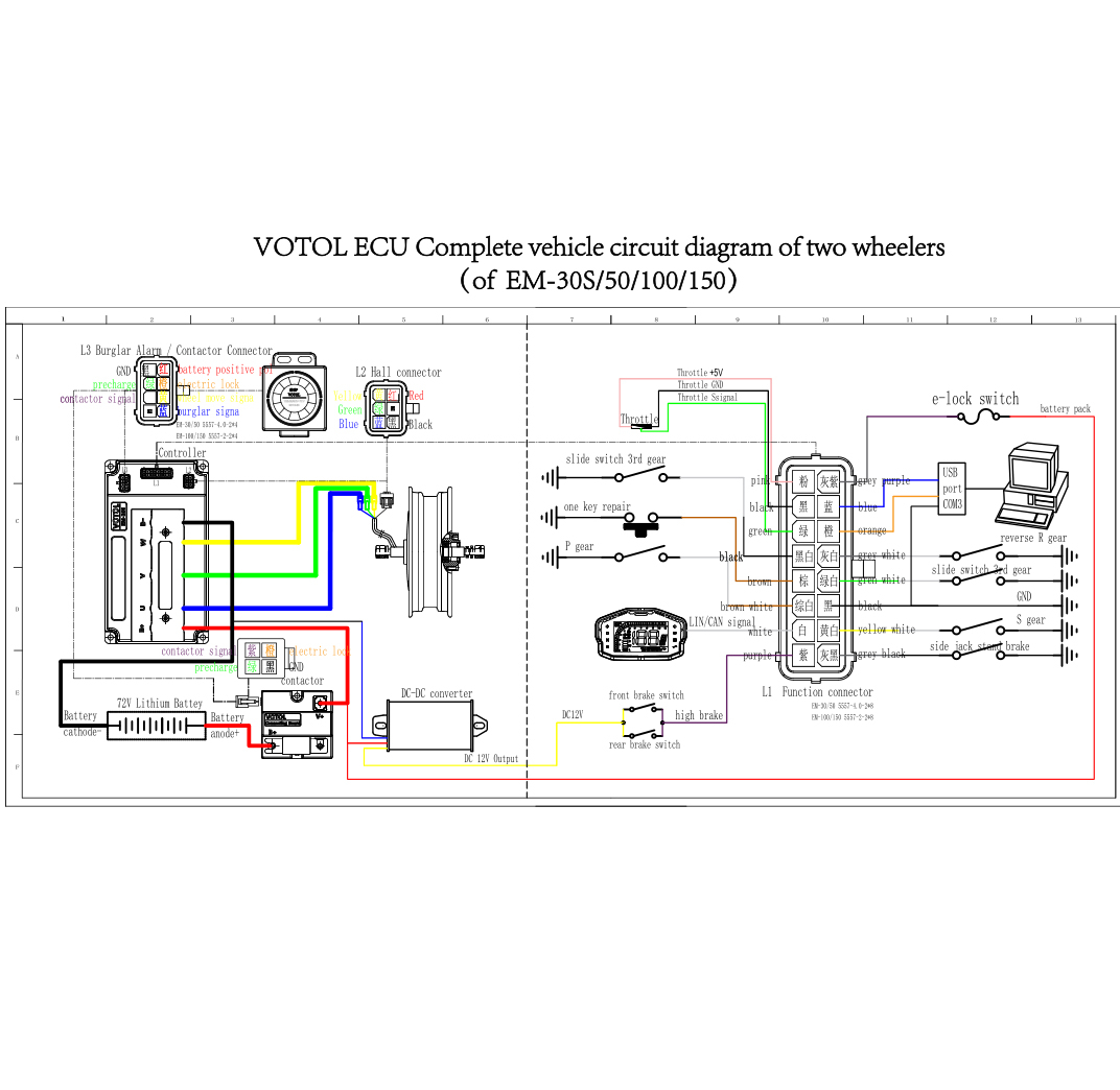

Hallo
Zuerst entschuldige ich mich für mein Deutsch.
Ich poste ein Thema für Votol EM-100 & EM-150-Controller, weil ich vermute, dass jemand Fragen haben wird.
Über das Programmieren und was auch immer.
Sie mögen fragen, weil ich mich schon lange mit Controllern beschäftige und sie sehr gut sind.
Wenn ich Rechtschreibfehler habe bitte entschuldigen sie. ;) ;)
open
Software für Votol Kontroller vom EM30 bis EM200 : :arrow: :arrow: Herunterladen
Wenn der Link nicht funktioniert, schreibe einfach und ich werde ihn sofort reparieren.
http://votol.net/en-us/controller/26.html

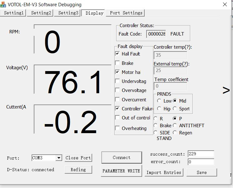

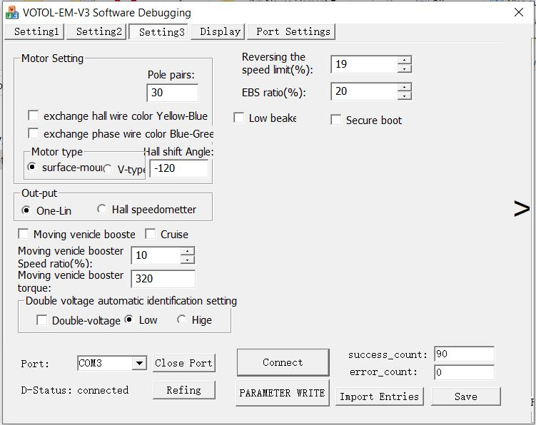

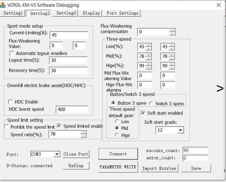

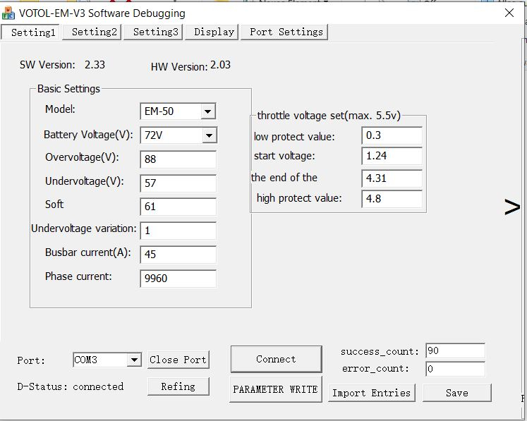

Information :
Programmierung:

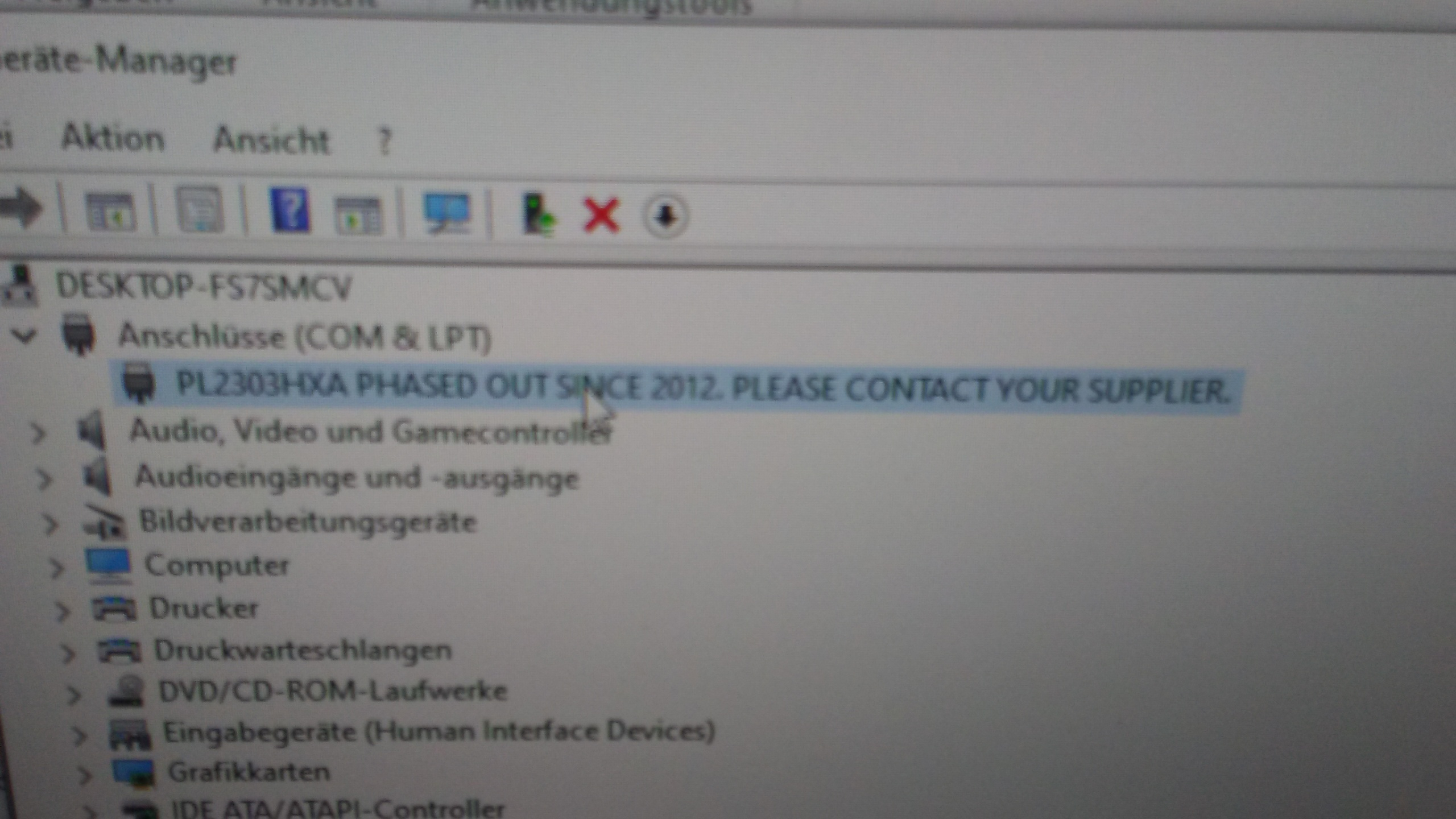

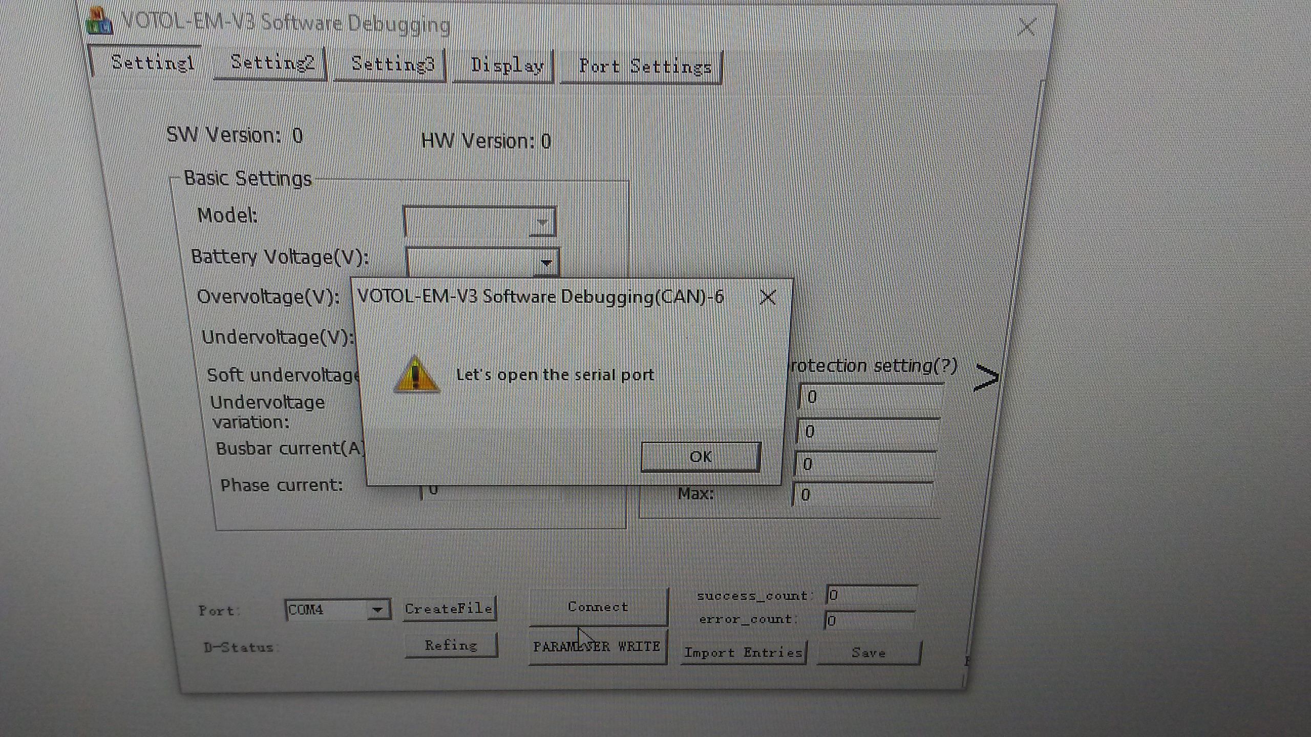

Hallo. Habe einen Em150 Kontroller. Ich kann ihn aber leider nicht programmieren da ich nicht ins Programm reinkomme. Windows erkennt zwar den Anschluss. Aber ich ihn nicht verbinden. Was mache ich falsch ?

Frag doch einmal bei endless sphere. Gute Englischkenntnisse setze ich voraus.
https://www.dropbox.com/sh/09xmbd97caef ... lekna?dl=0
