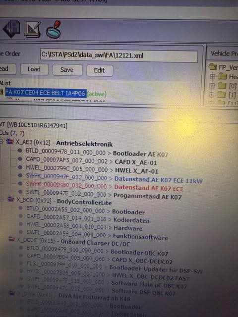

Es gibt einen Kollegen auf Facebook der mir einen interessanten Screenshot gesendet hat. Im Sinne der Kollegen hier gehe ich dem ganzen mal nach.

Selbst wenn das technisch klappen sollte (Abhängigkeiten in der Software), hat man lange noch nicht legal ge- oder entdrosselt. Das wird ja auf eine Einzelabnahme hinauslaufen und ohne BMW wird man da wohl nichts.Kadett 1 hat geschrieben: Do 26. Mär 2026, 08:03 Es gibt einen Kollegen auf Facebook der mir einen interessanten Screenshot gesendet hat. Im Sinne der Kollegen hier gehe ich dem ganzen mal nach.
Daß das technisch gar kein Problem ist, das ist klar aber wenn BMW da nicht mitspielt, dann wird das nichts.

Offensichtlich ist es technisch möglich, nach fast 4 Jahren ein guter Teilerfolg. Wer A2 oder offen hat , kann so die volle Leistung fahren, wer es mit A1 oder 196 macht
Der rechtliche Hintergrund ist natürlich unklar
, aber wer hier ein Datenkabel und PC hat , der sollte sich darüber im Klaren sein, was er macht und was daran falsch ist.
