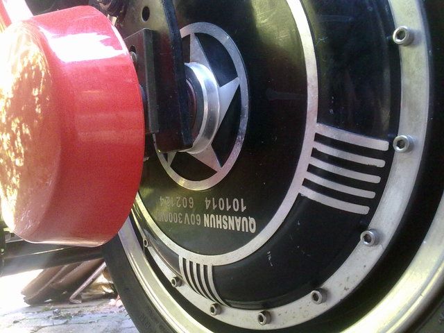

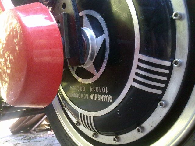

Dein Motor sieht übrigen so aus: Ein Quanshun 60V 3000W. Der 5000W Motor hat bekanntlich 56 Magnete, beim 3000WMotor weiß ich es nicht....
