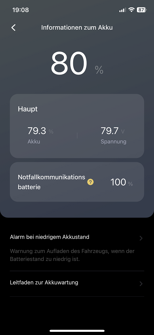

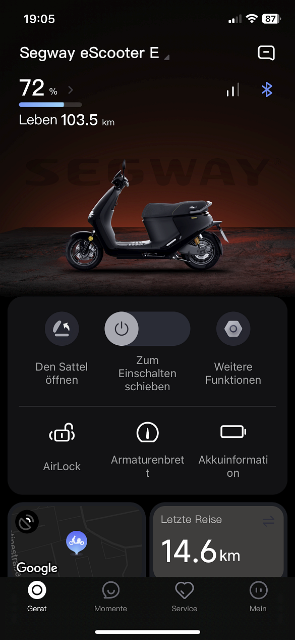

Nach 5 Wochen Funkstille habe ich heute wieder einmal versucht, den Segway ins Netz zu bekommen.
Siehe da, nach ca. 15 min Wartezeit hat er auf einmal das Antennen Symbol in der Handy App angezeigt. Die Freude währt aber nicht lange, denn die Uhrzeit im Display am Segway steht immer noch auf 10:20 Uhr und die letzte aufgezeichnete Strecke ist vom 2.10,2025 - obwohl ich nach dem Reset noch eine Tour gefahren bin.
Noch stranger ist die Anzeige, wenn ich auf Akkuinformation gehe - dann fehlen zwei Akkus und einige Menue Punkte Und richtig unerfreulich ist, dass gerade während des Schreibens dieses Beitrags auch das Antennen Symbol wieder ausgegraut ist.
Hat hier jemand eine ähnliche Erfahrung sammeln können?
