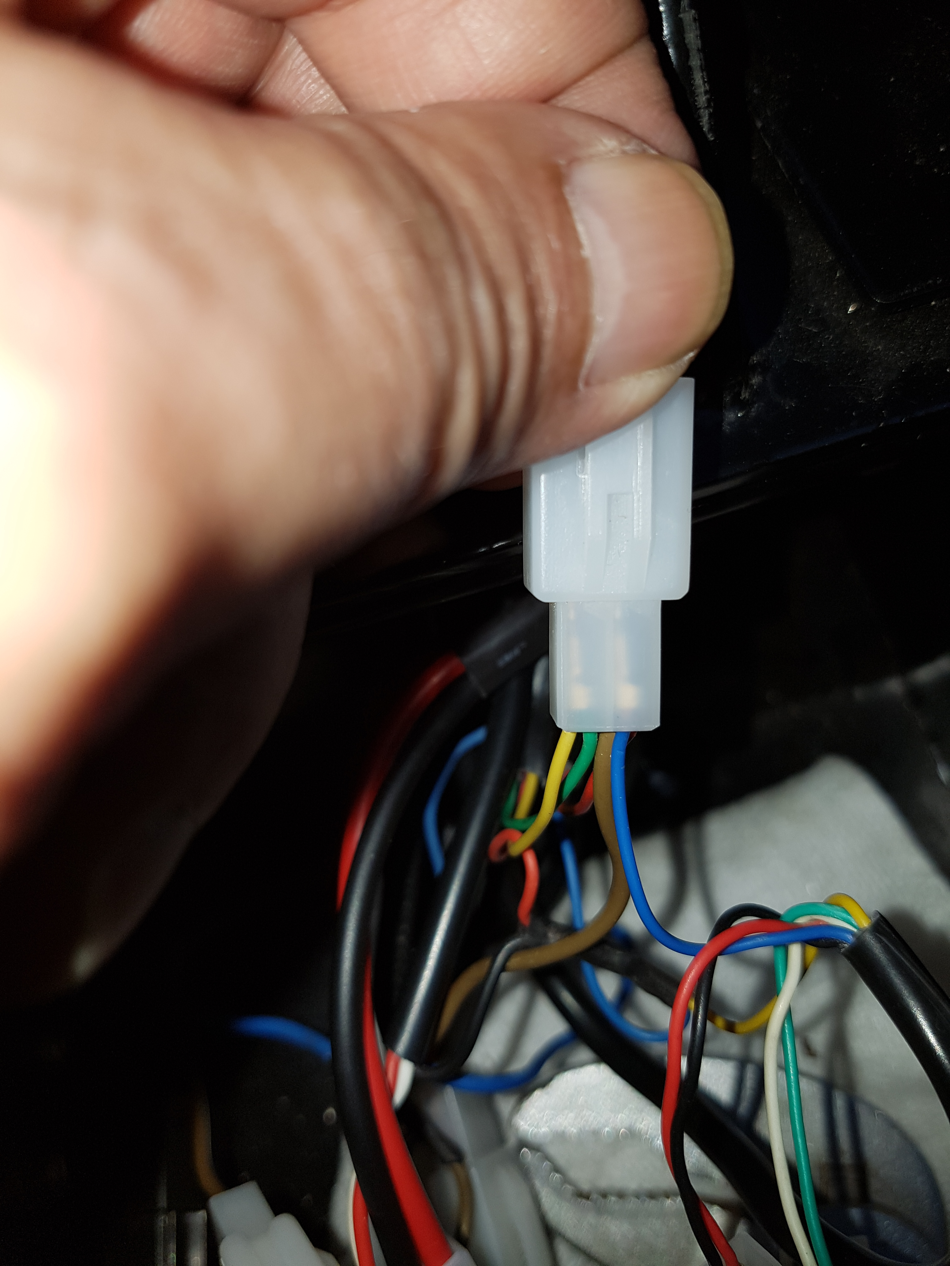

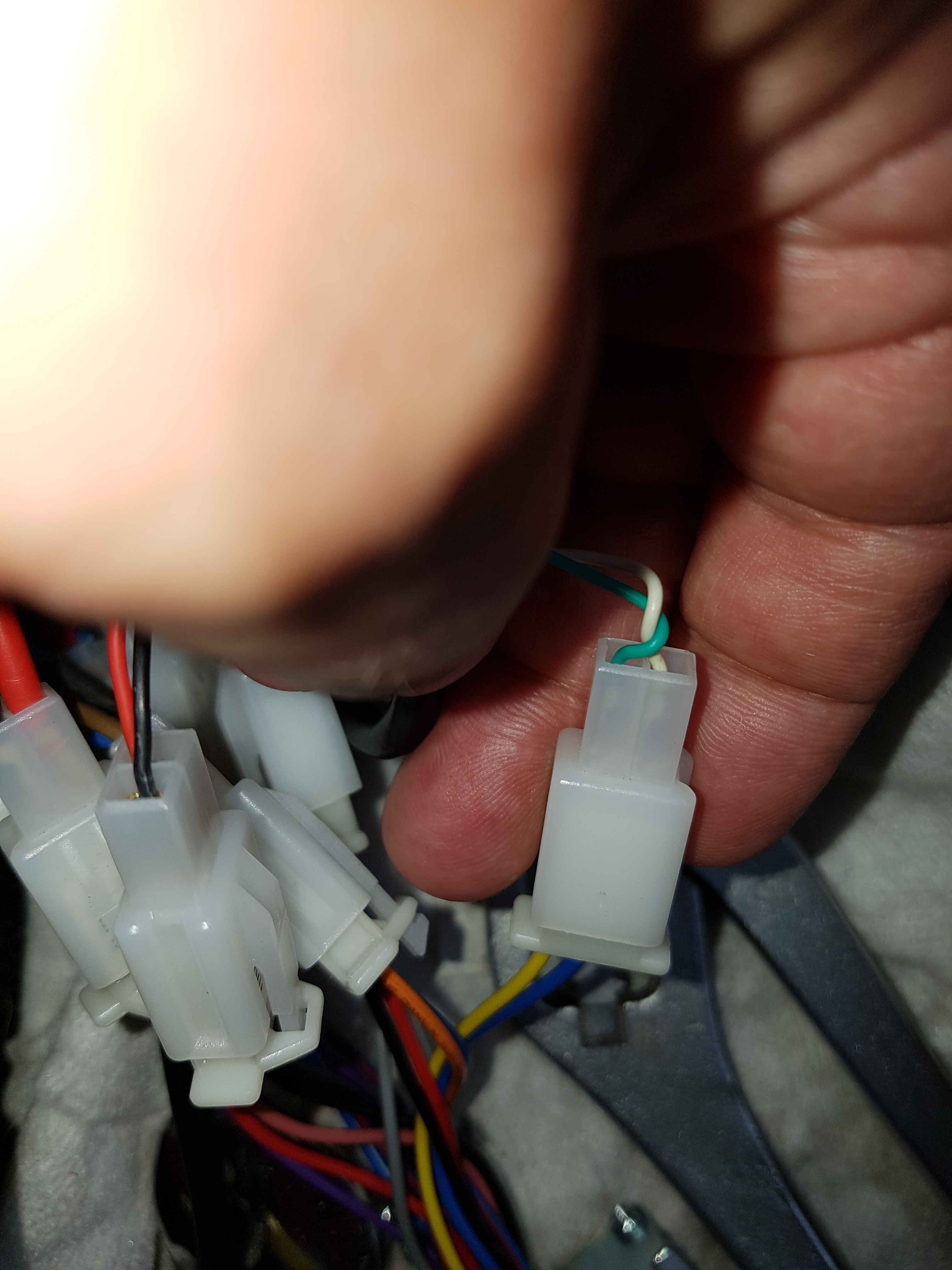

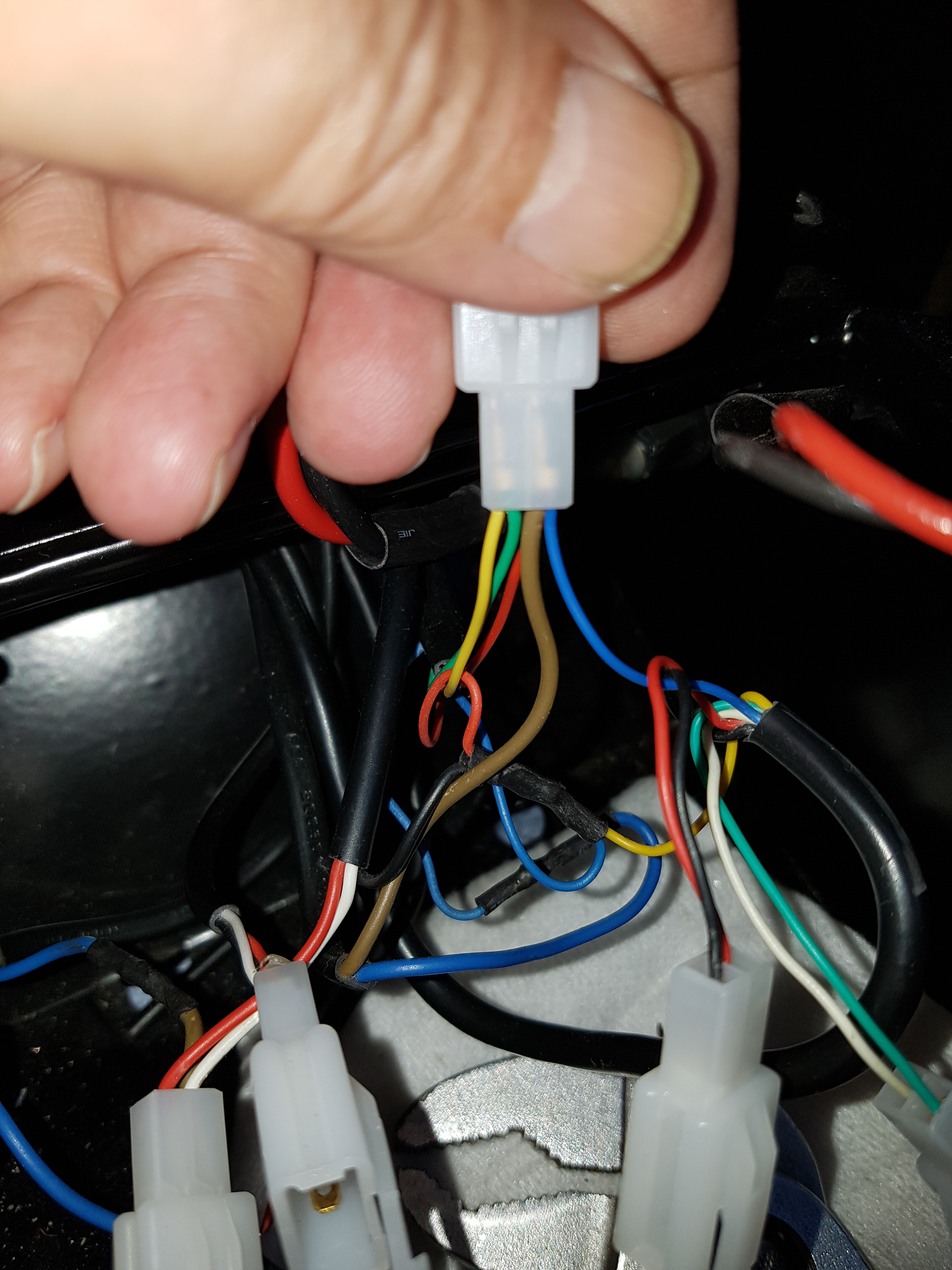

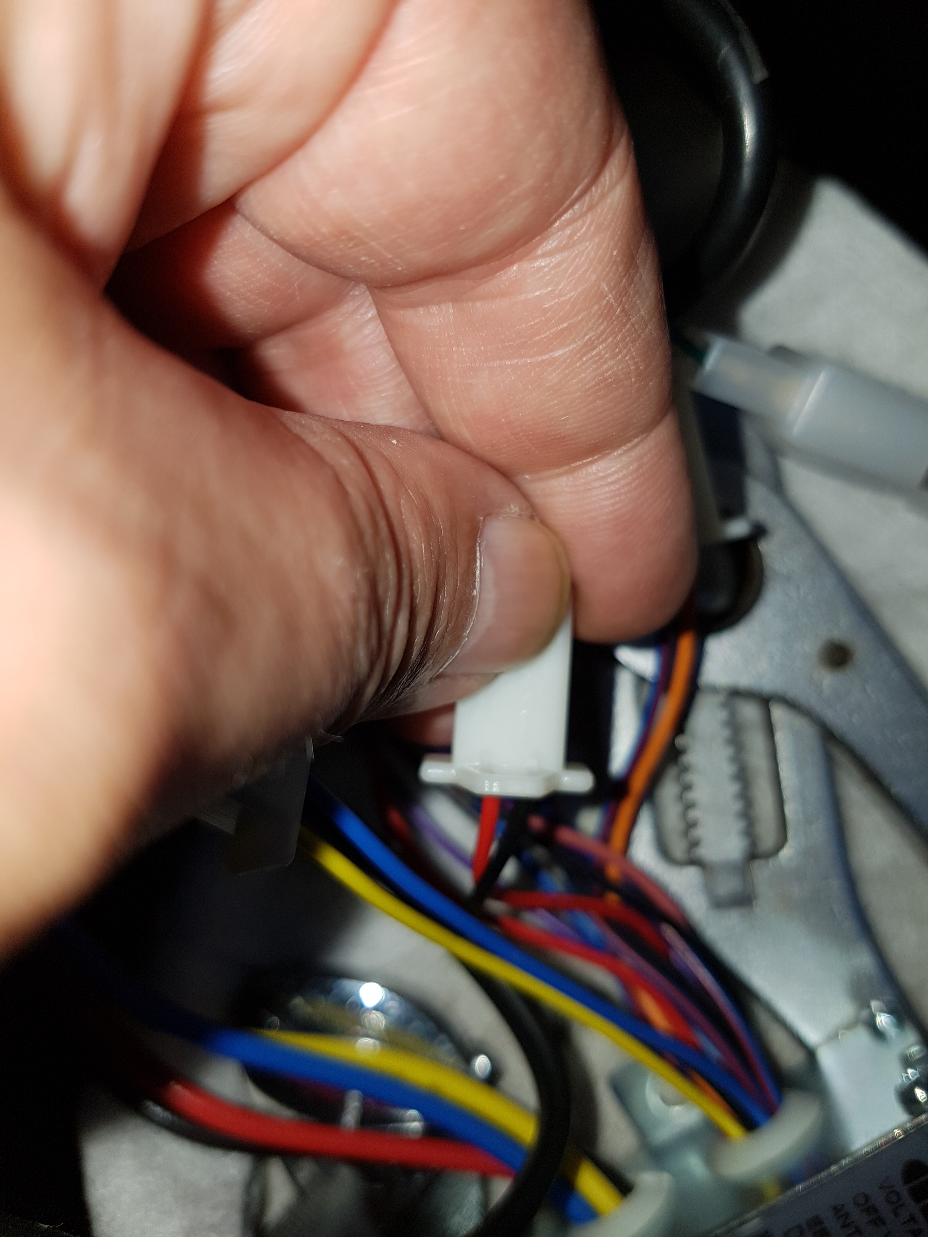

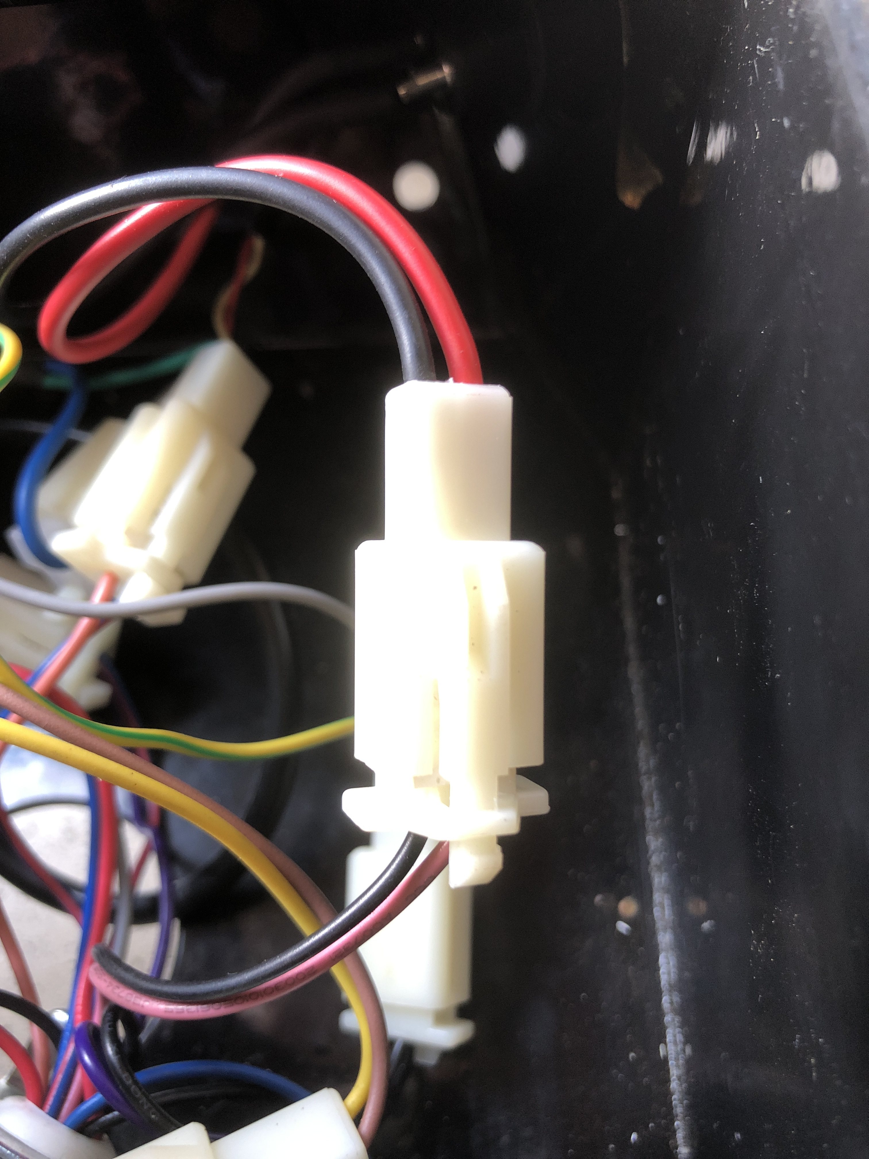

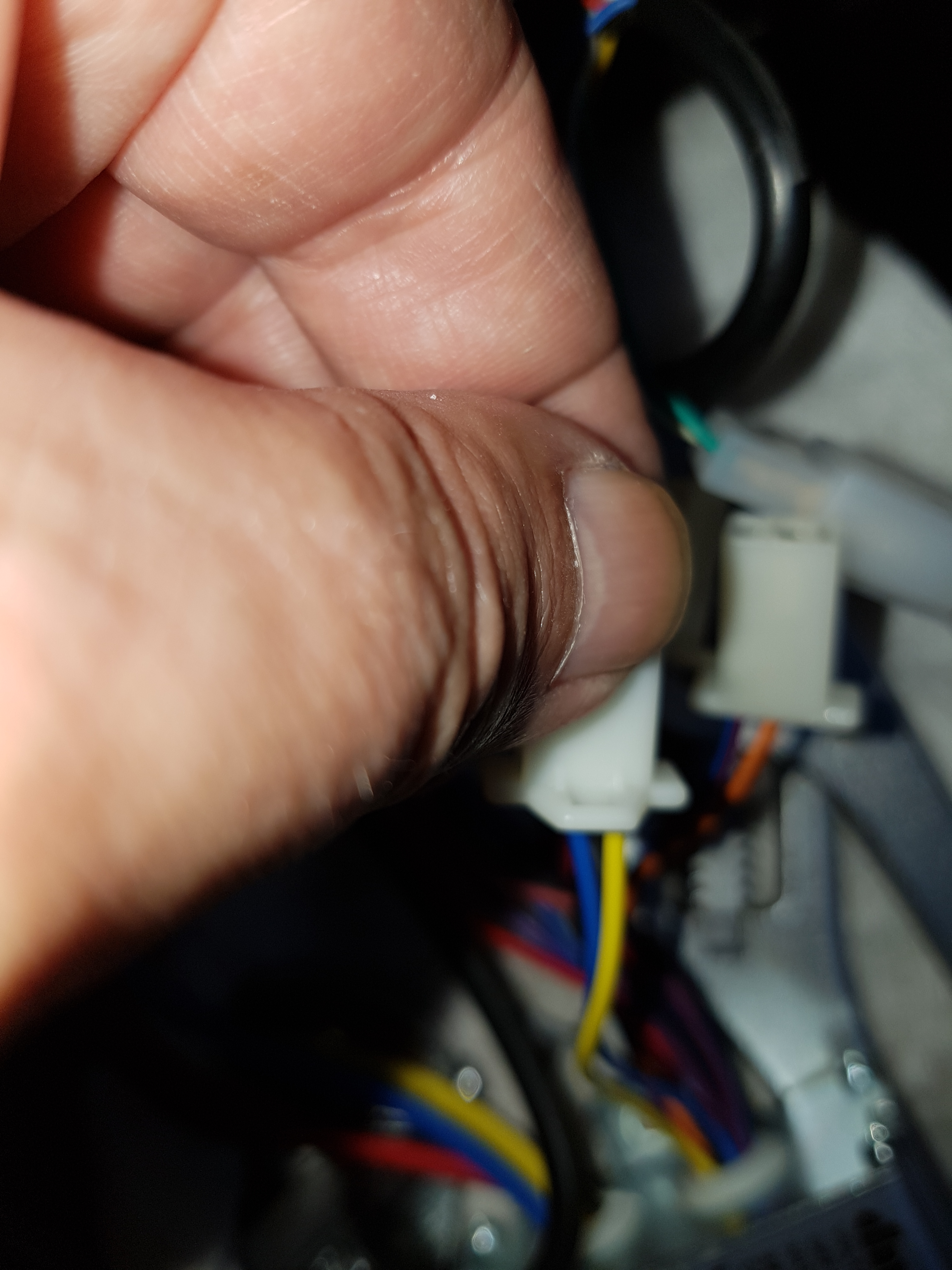

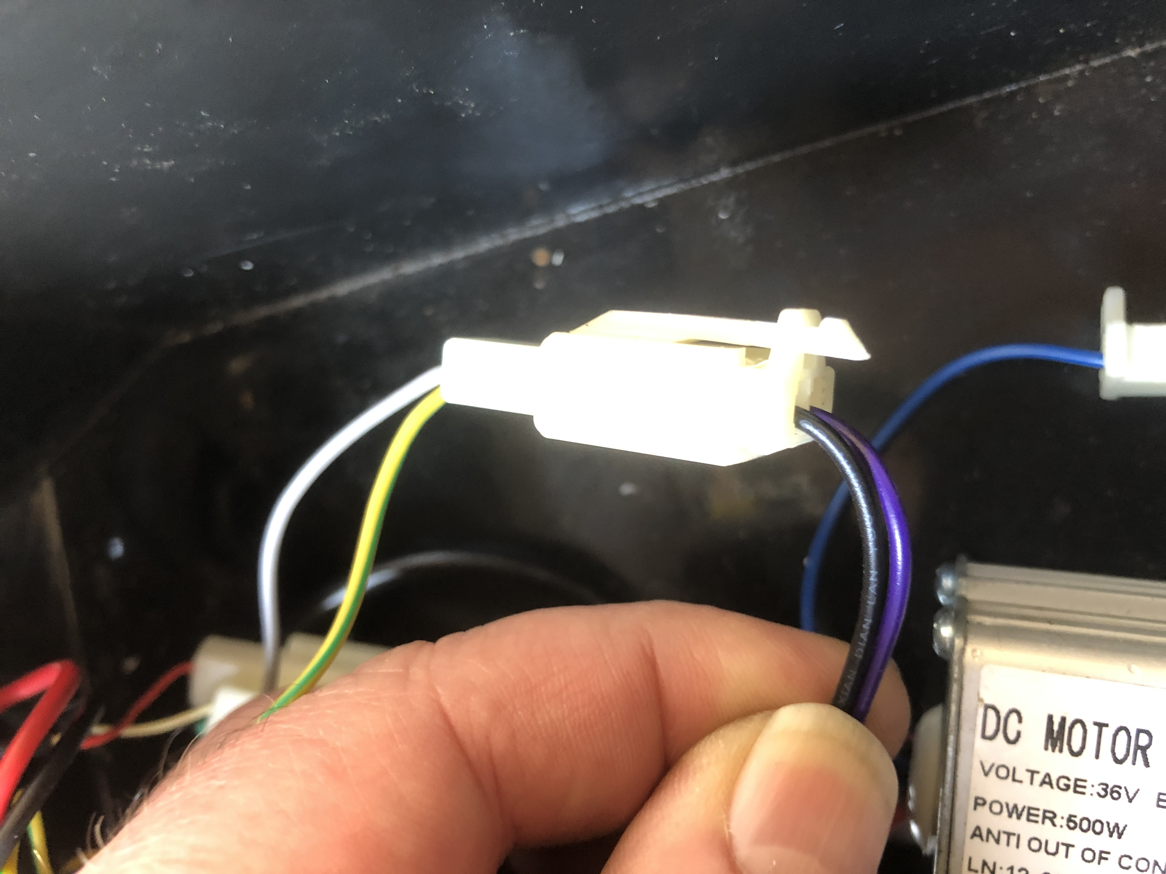

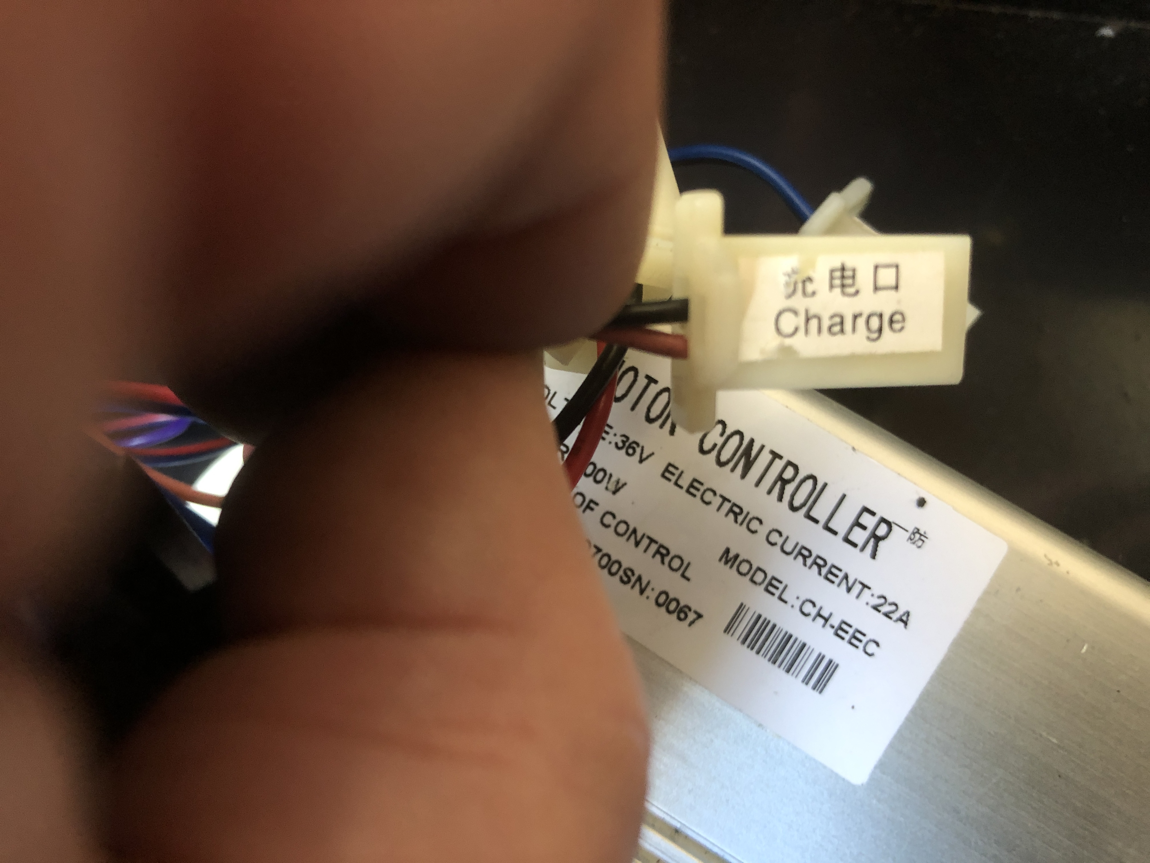

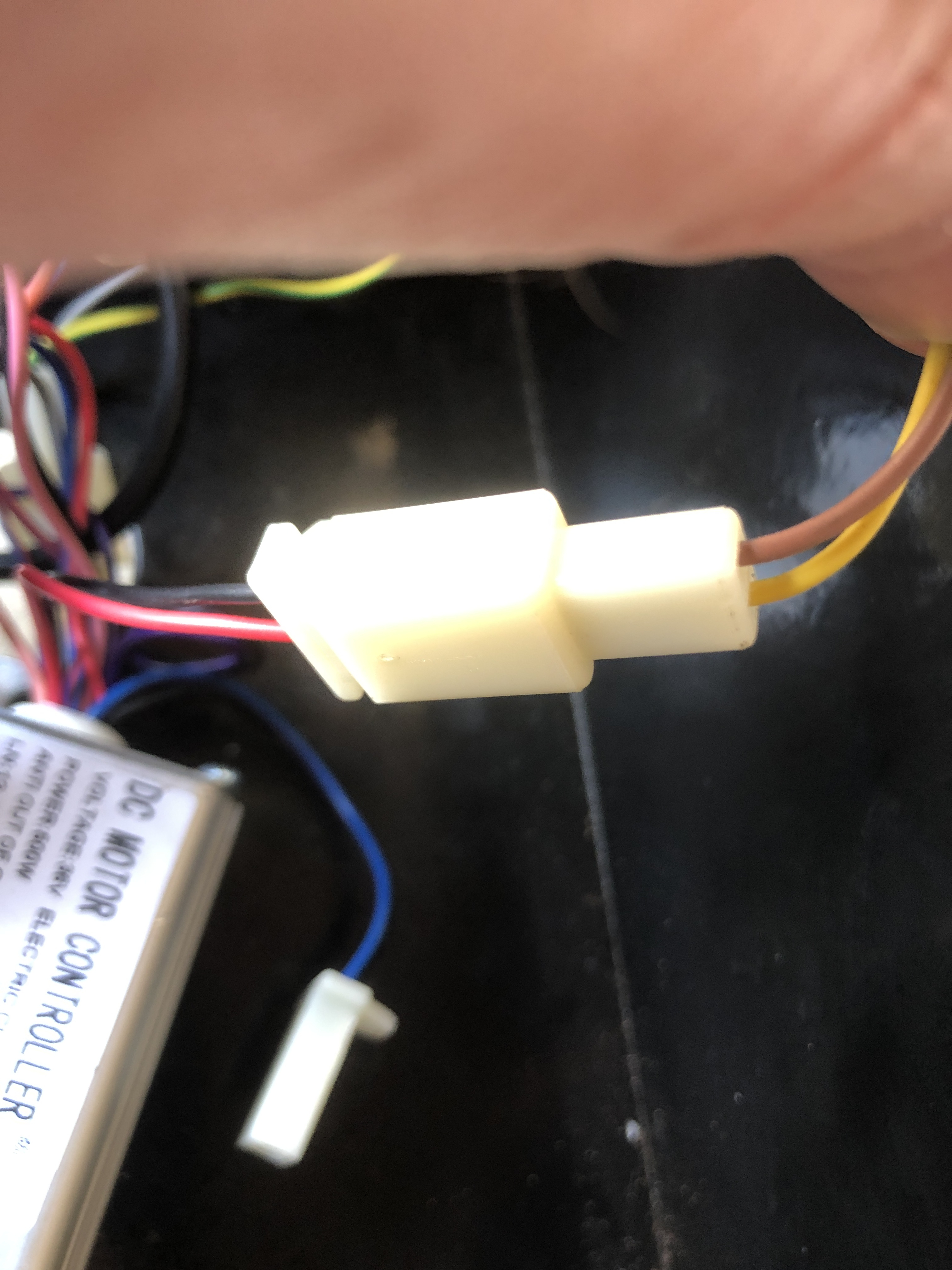

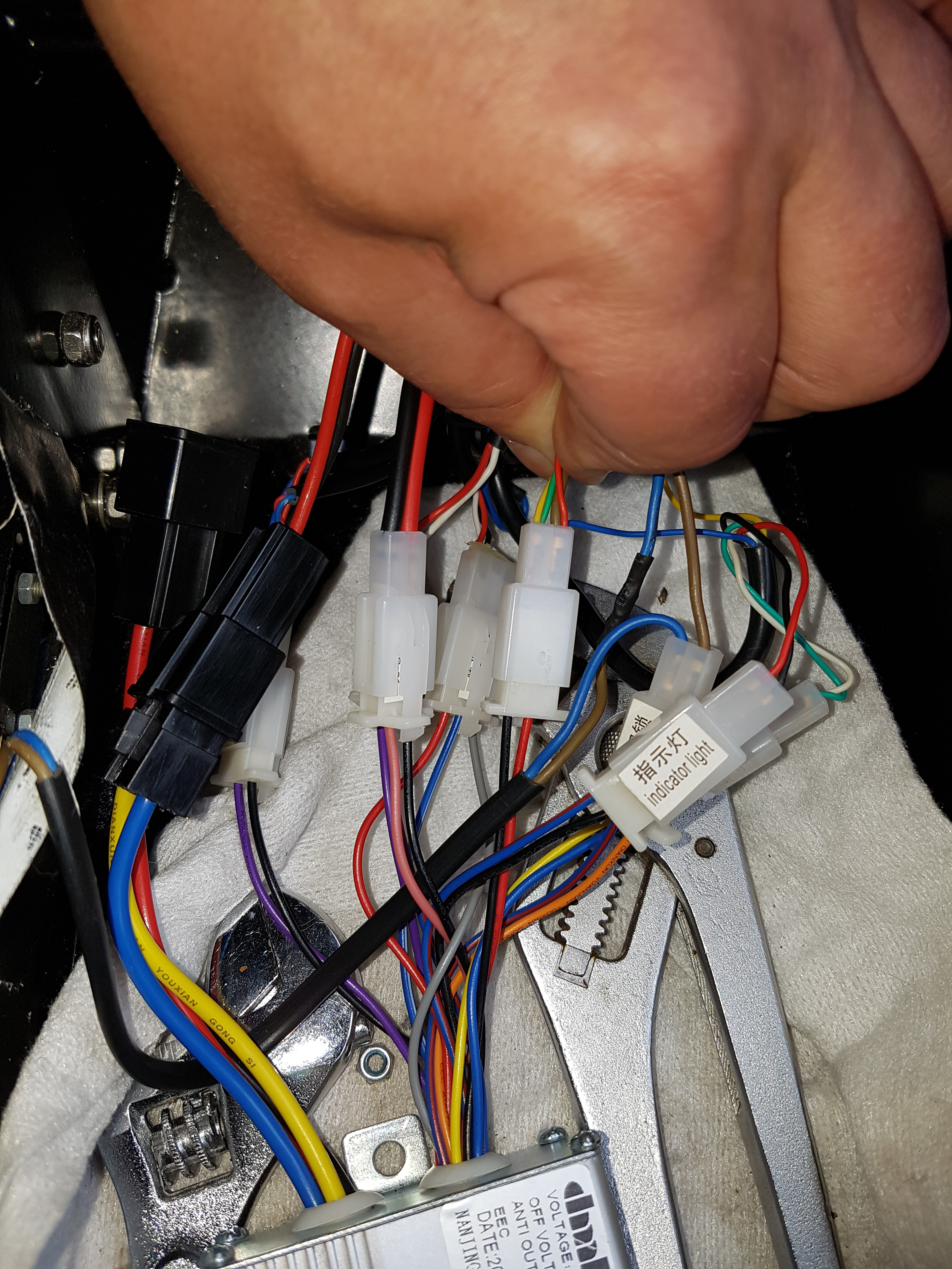

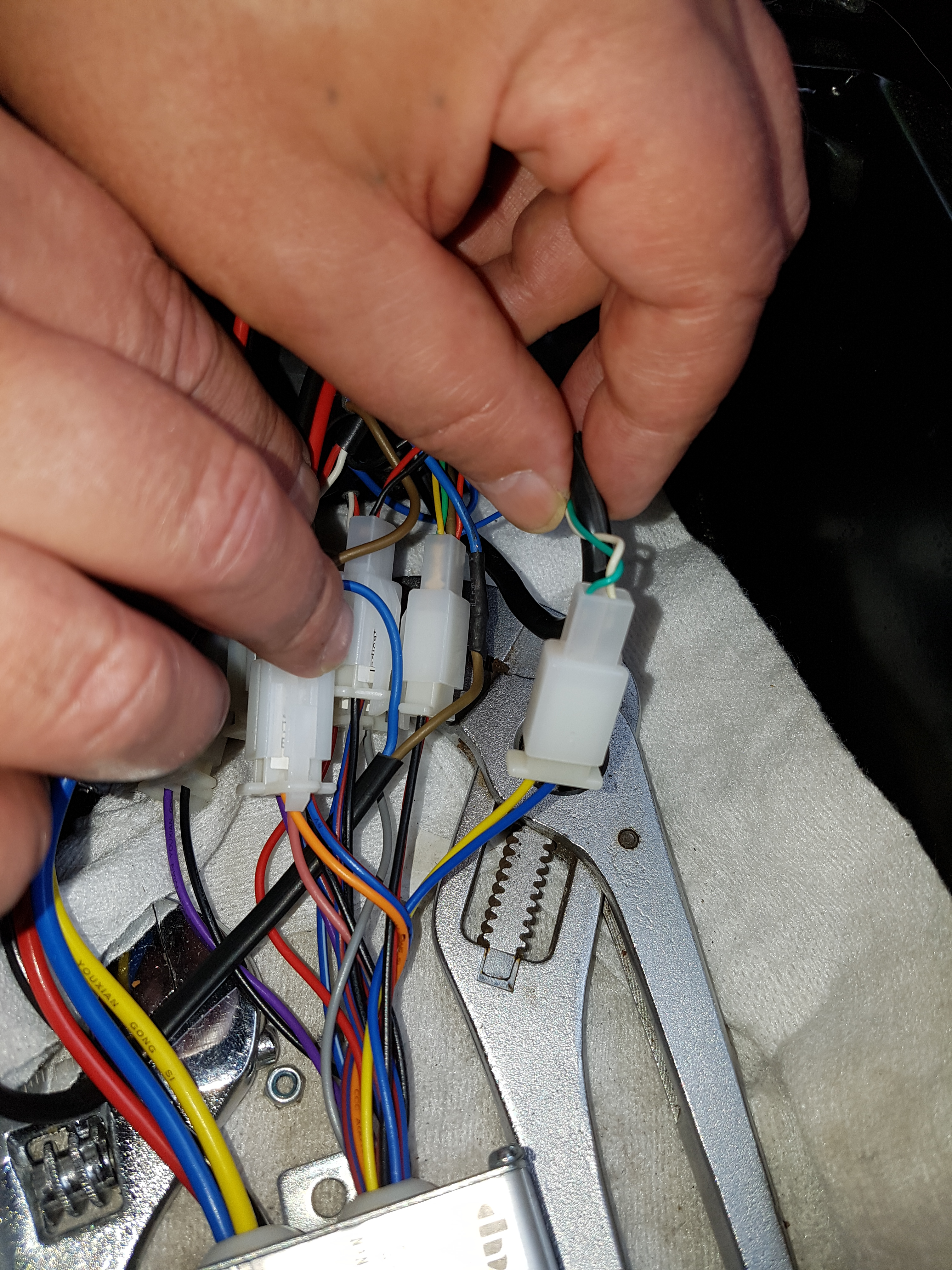

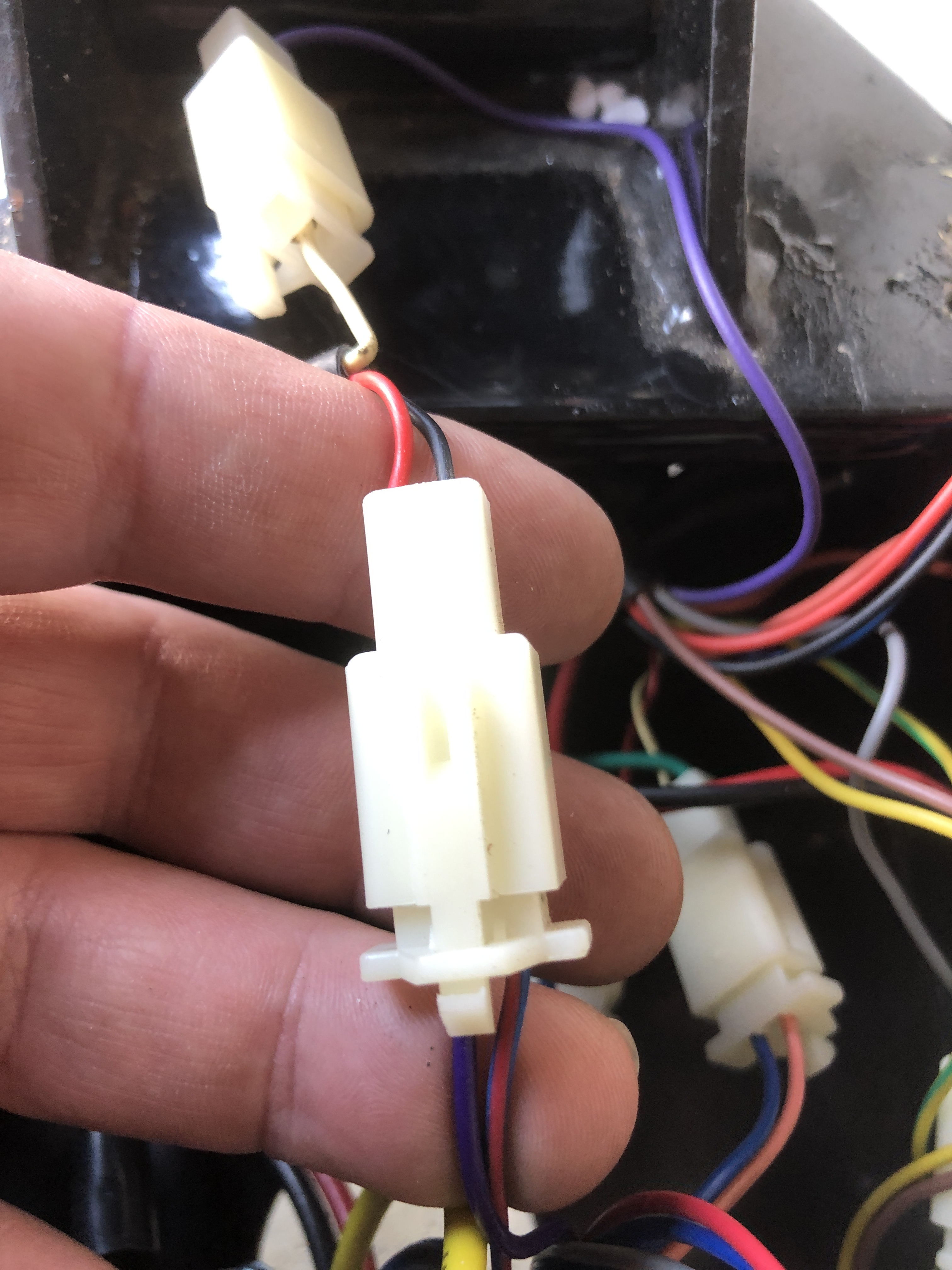

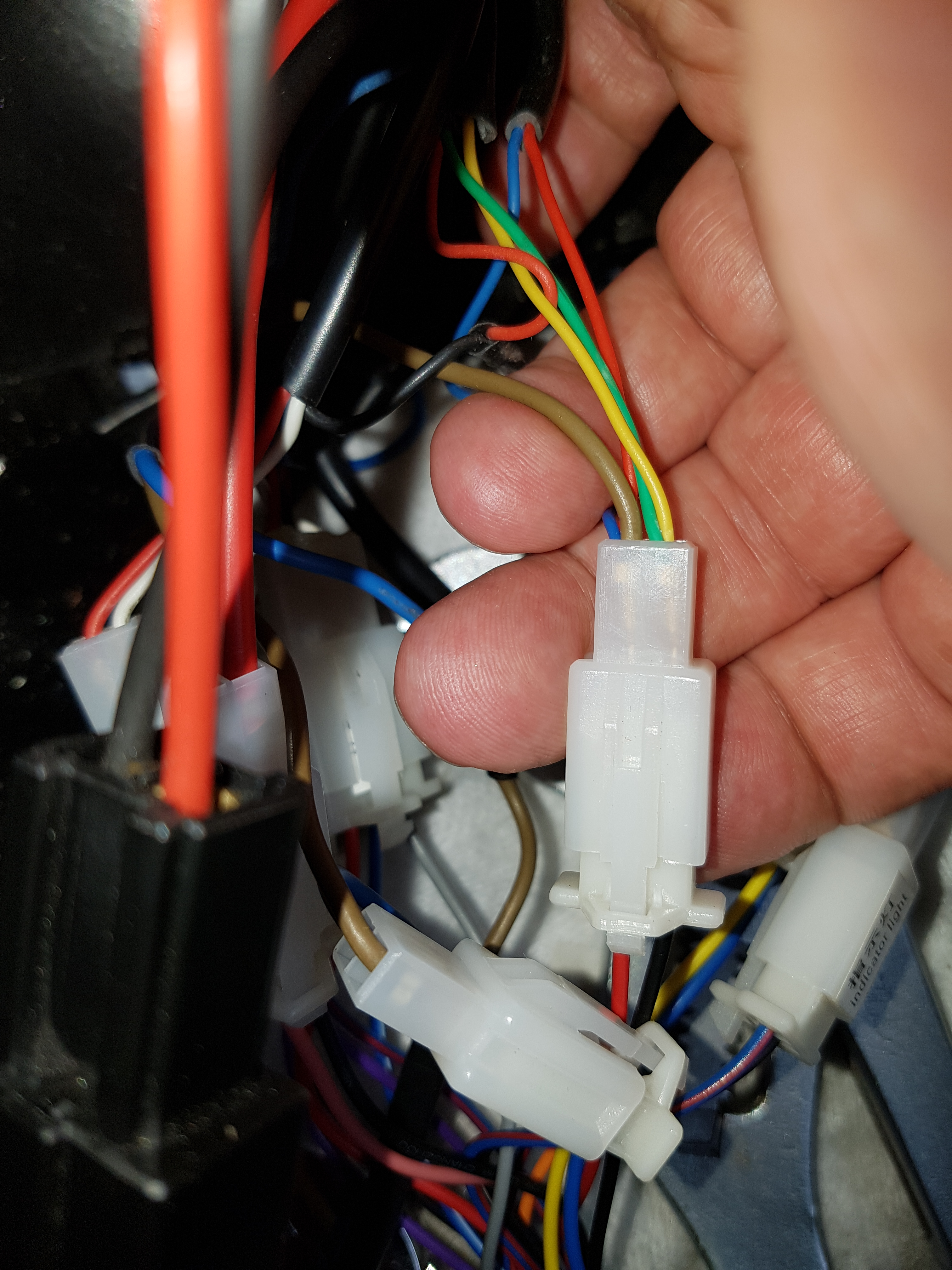

So nun ein paar Bilder
Bild 1 ohne Beschreibung
Bild 3 ohne Beschreibung
Bild 5 ohne Beschreibung
Bild 7 8 9 ohne Beschreibung der Anschluss auf dem letzten Bild blau/gelb ist auch ohne Beschreibung

Re: Rolekto BT250
Wenn ich Deine Bilder sehe werde ich womöglich meines Vaters Erbstück aus seiner Riesenschachtel auf dem Garagenregal holen, den Batteriekasten öffnen und vergleichen. Ist zwar eine Riesenarbeit, aber vielleicht Deine einzige Chance. Aber auch nur dann halbwegs zuverlässig, wenn Deiner und meines Vaters BT250 demselben Baujahr entspringen sollten. Meine CoC ist am 26 März 2012 abgestempelt worden von der Chonquing Yinxiang Motorcycle (Group) Co., Ltd. Die Chancen sind also trotzdem recht gering, leider.
Ups, Bilder sind da. Dann mal los...

Re: Rolekto BT250
Kannst du noch ein Bild machen vom neuen Controller-Kabelbaum? Der ja scheinbar garnicht beschriftet ist, im Gegensatz zu den meisten Gegensteckern deines Kabelbaums...

Re: Rolekto BT250
Ja sieht sehr wüst aus. Kann mir auch keinen Reim darauf machen. Vergleichsbilder wären schon super, wenn garnix hilft, muss ich wohl einen neuen Kabelbaum bestellen, und frickeln.

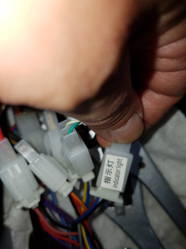

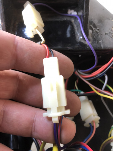

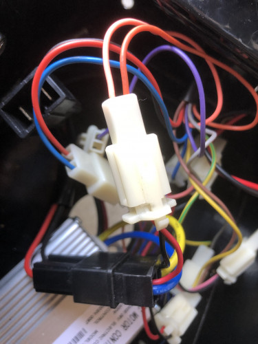

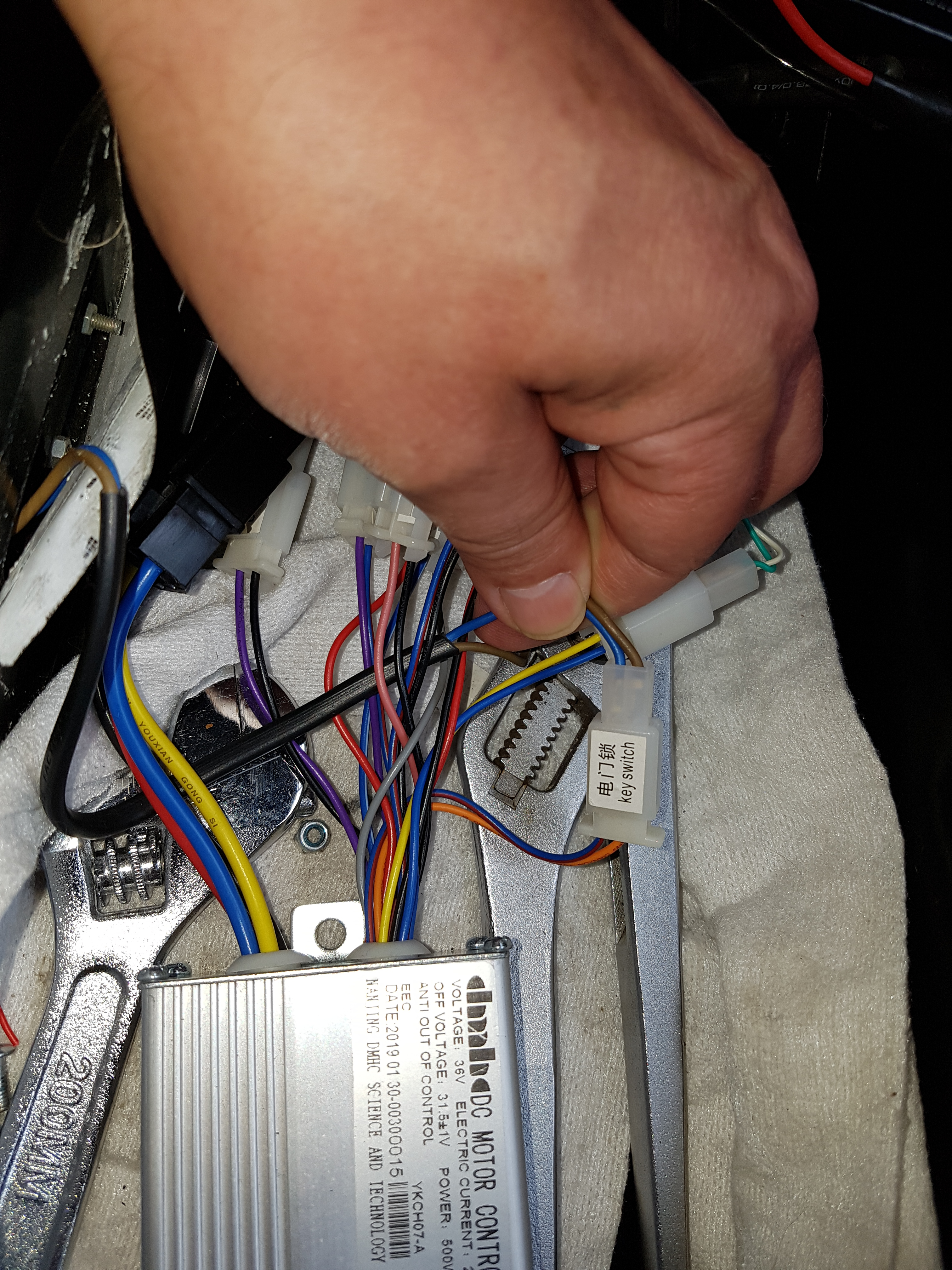

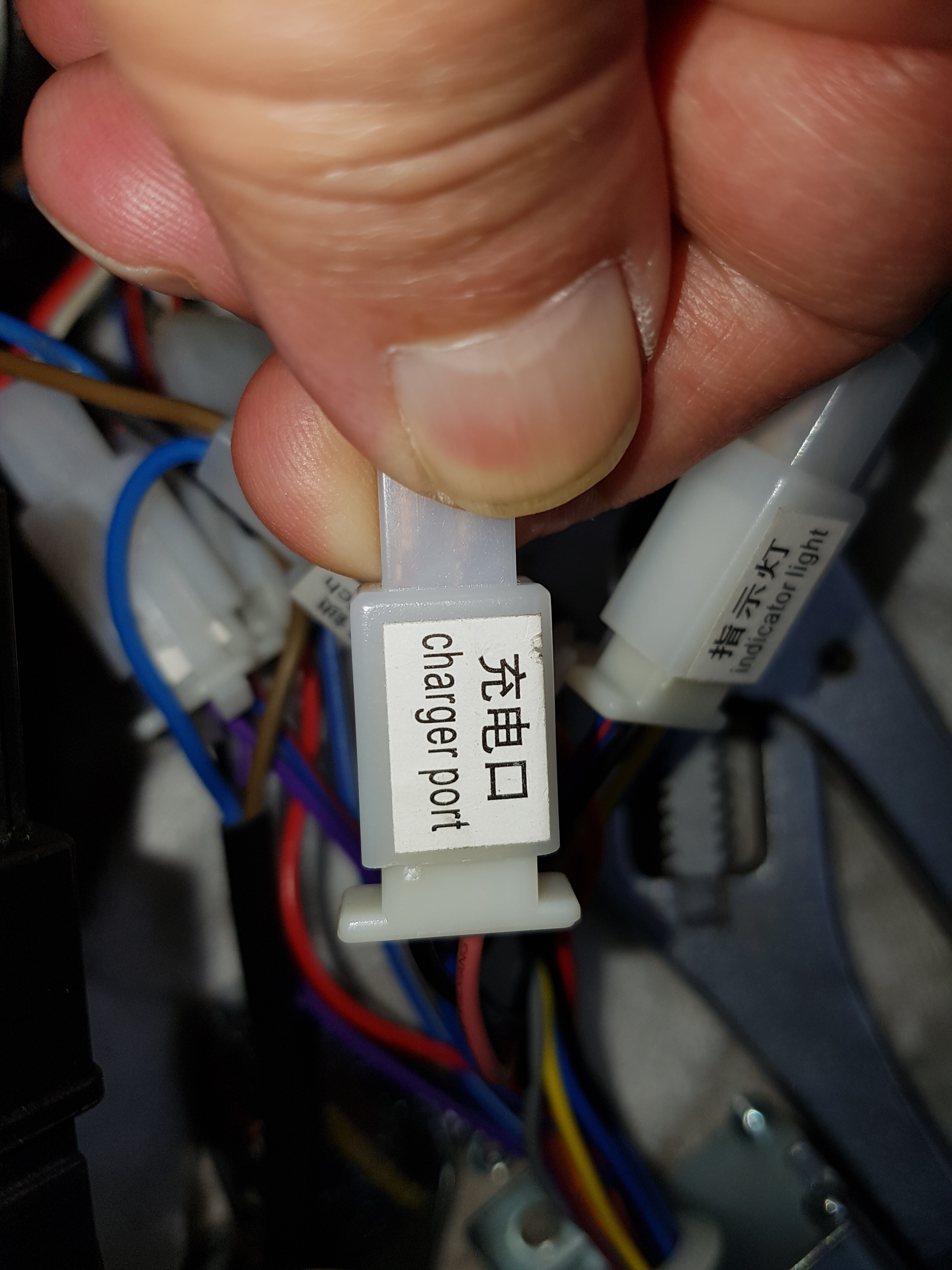

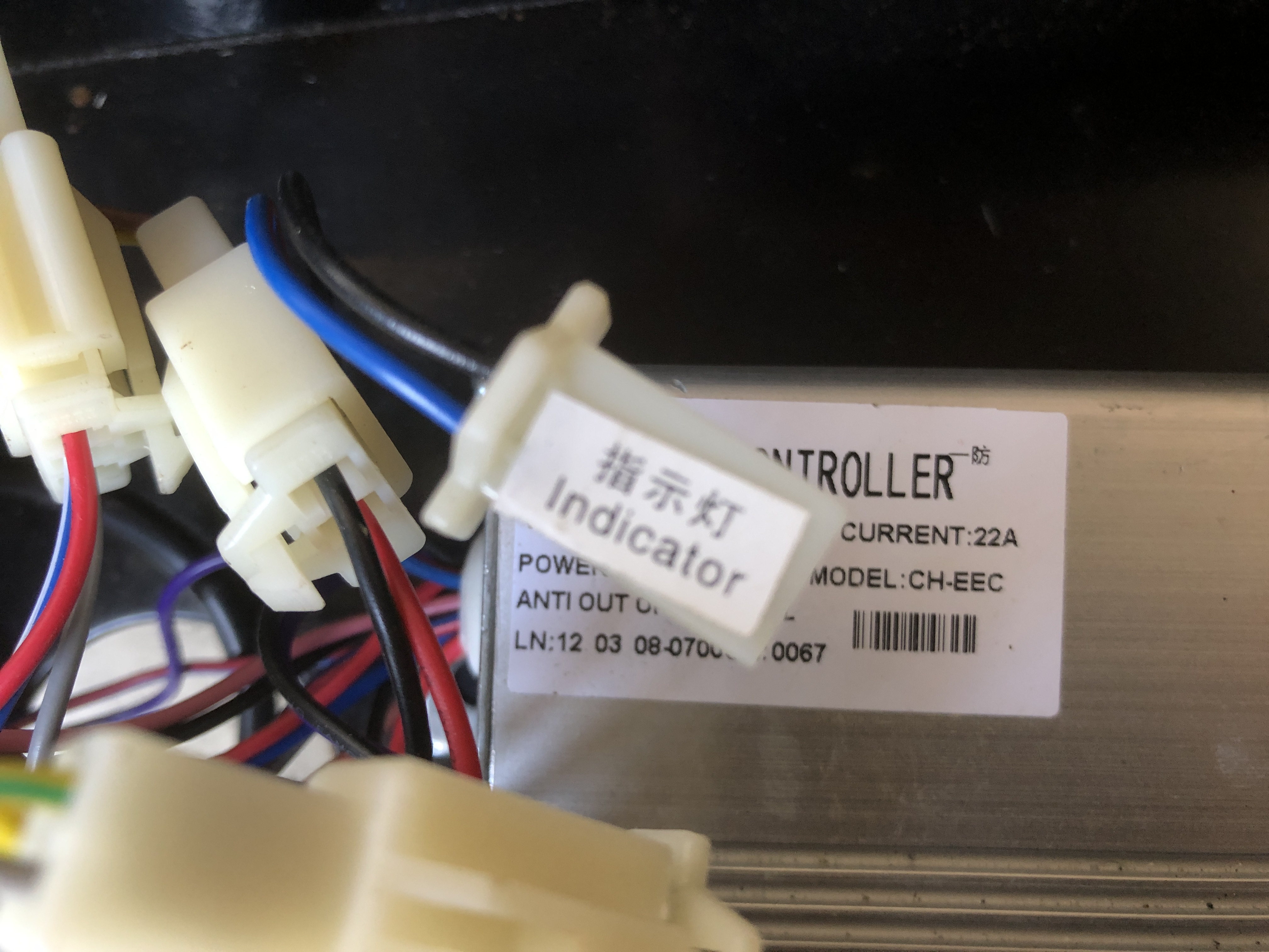

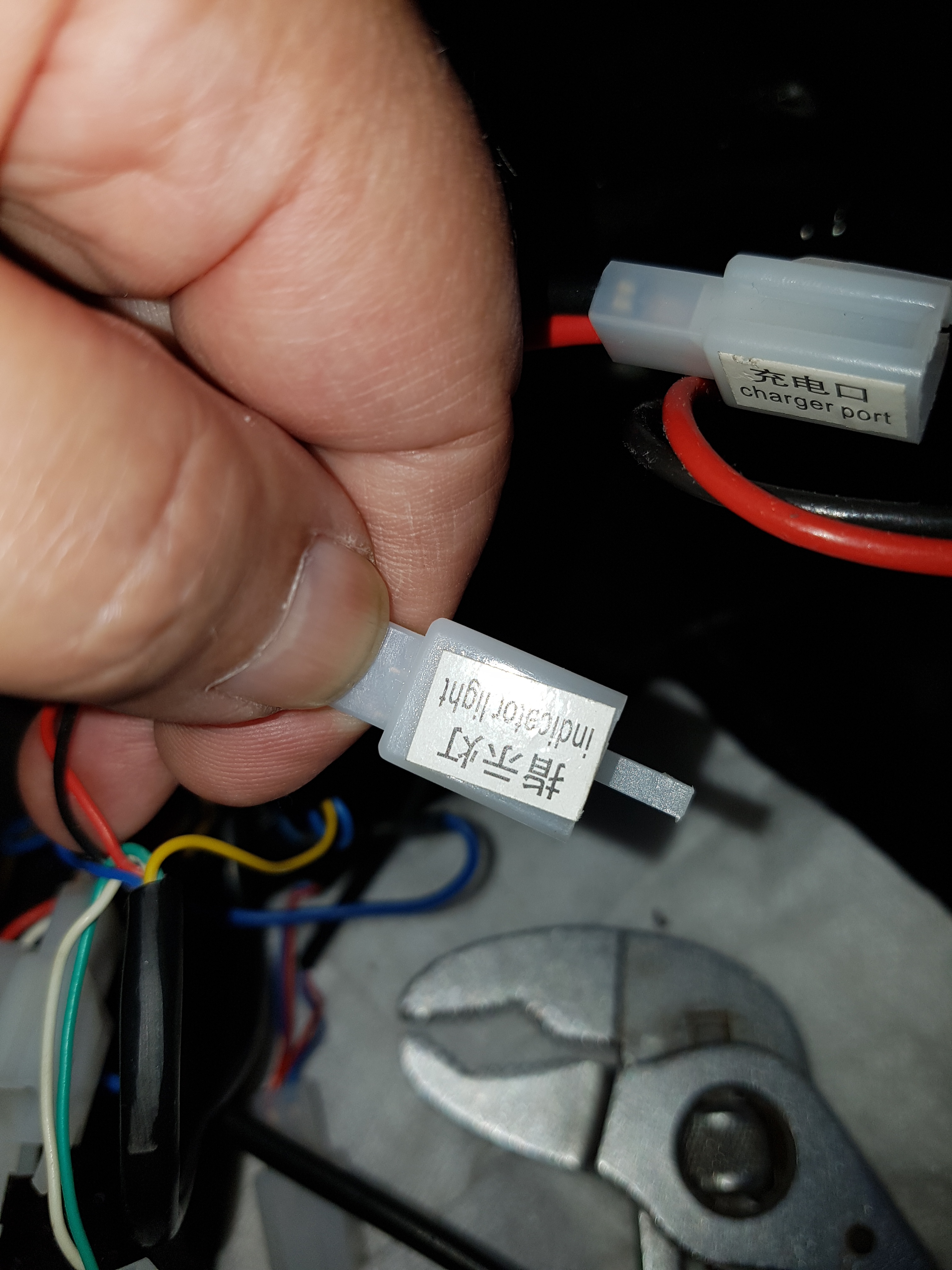

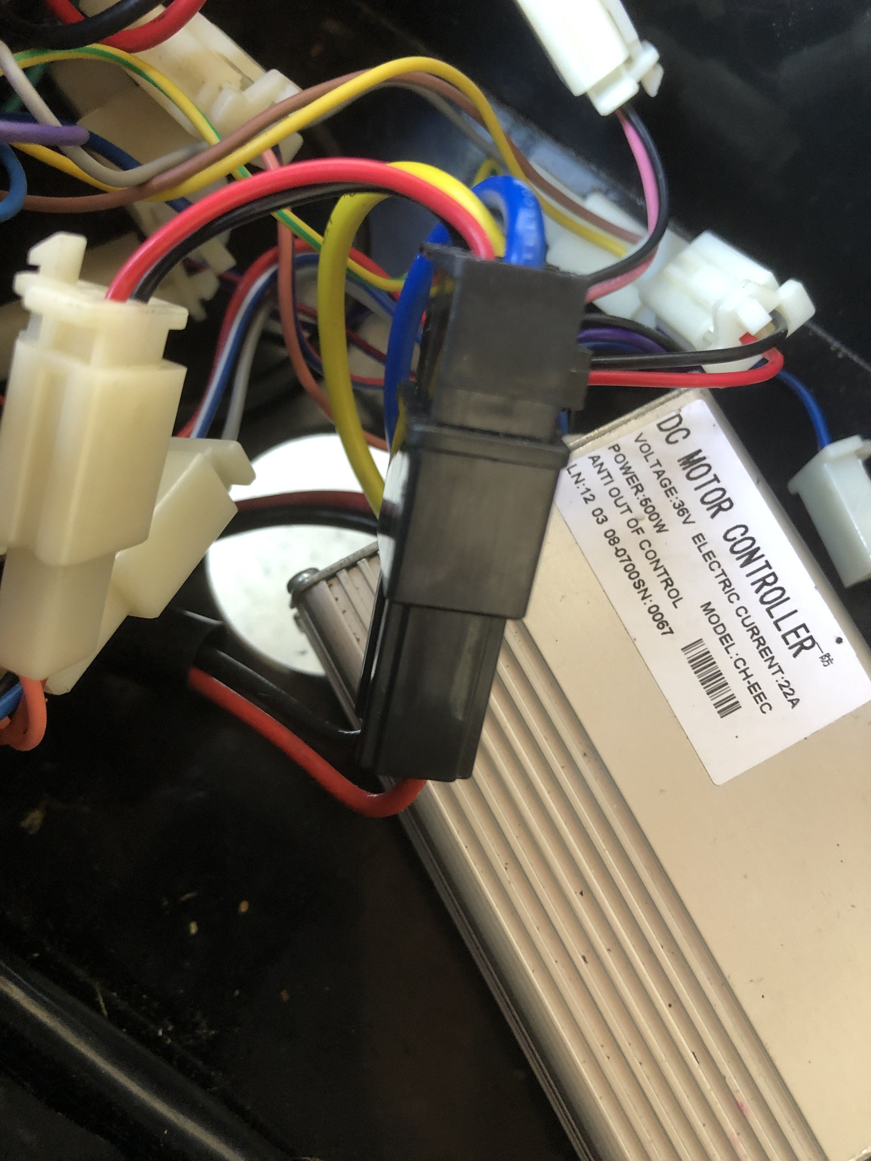

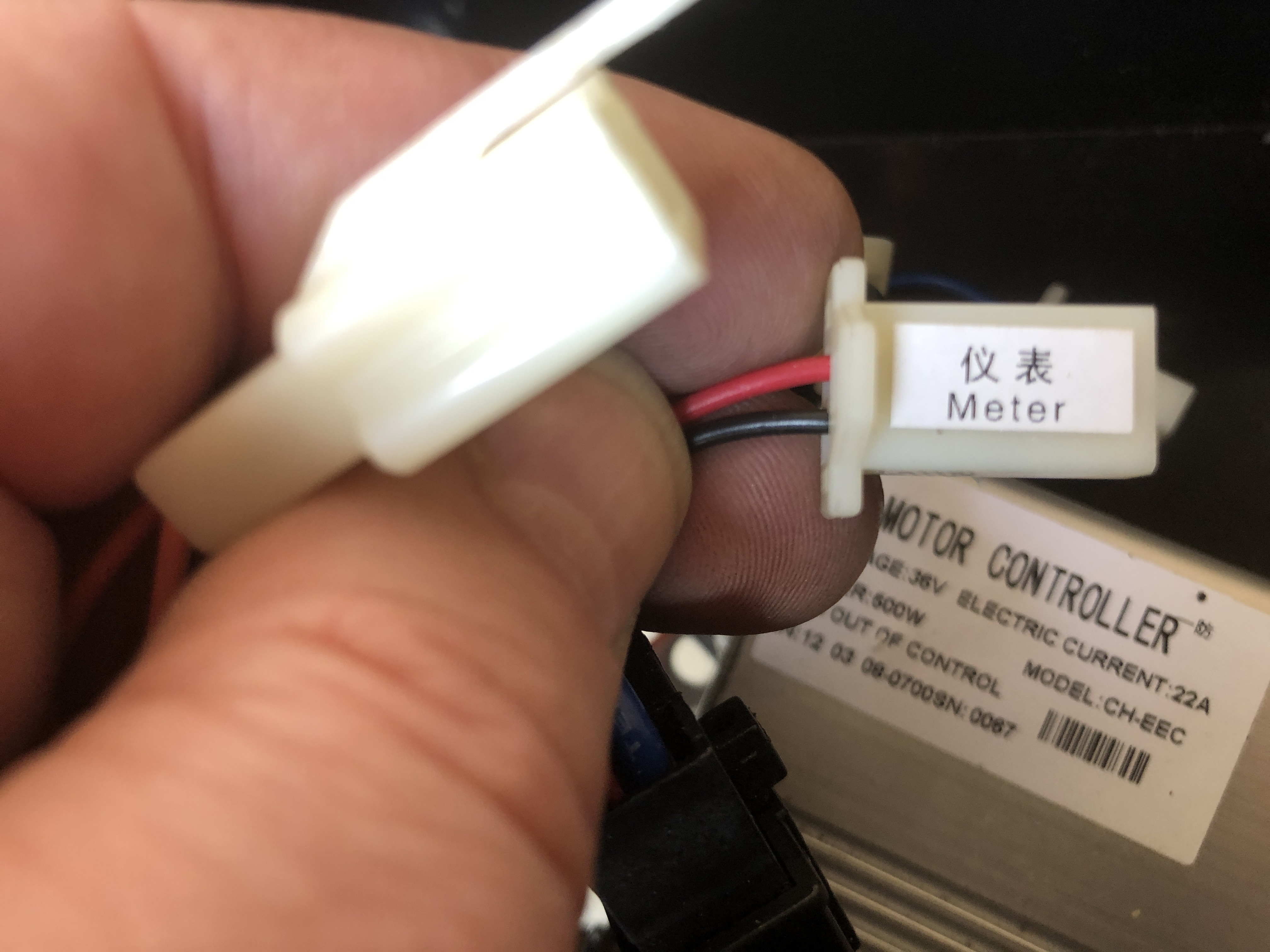

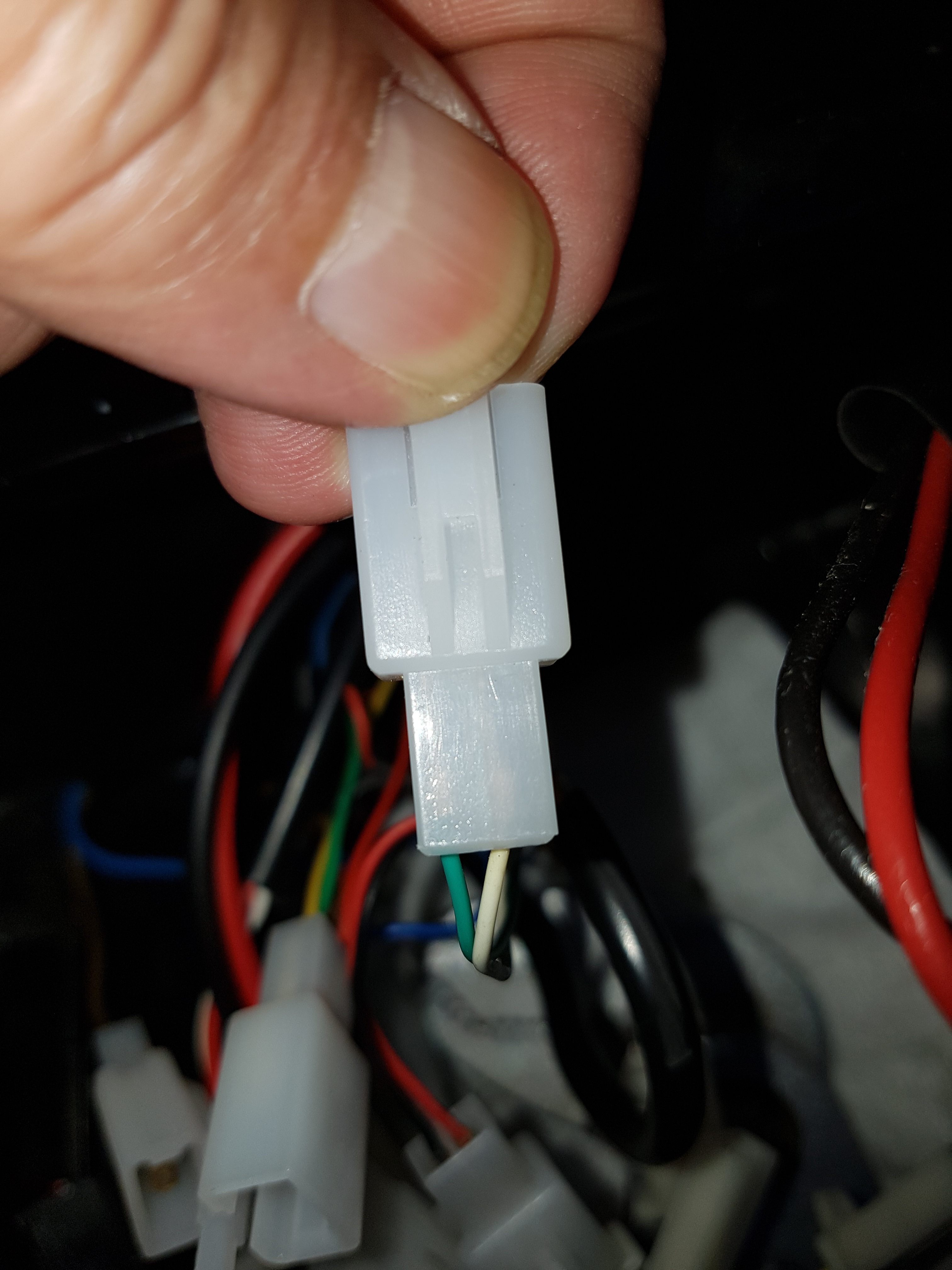

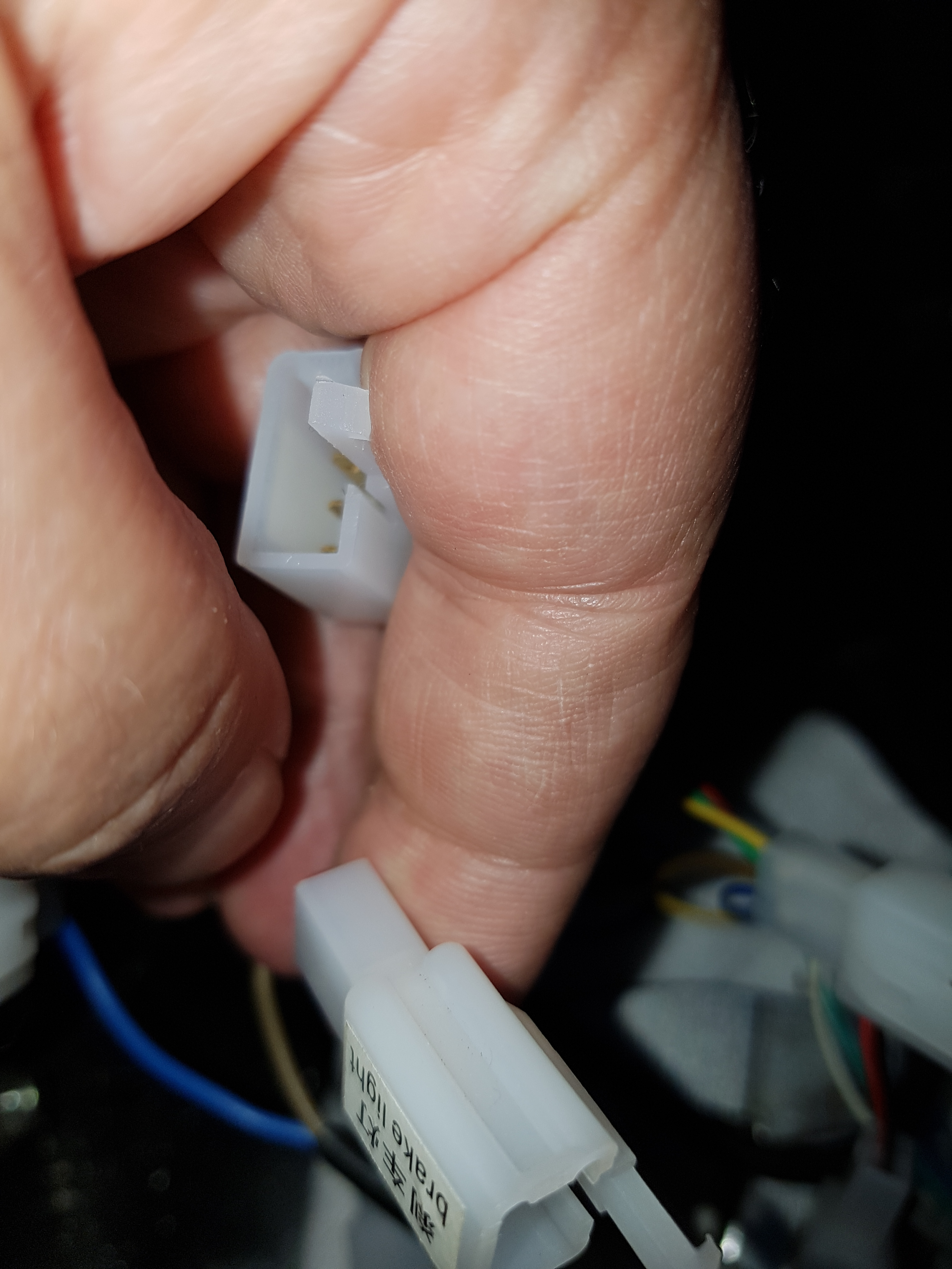

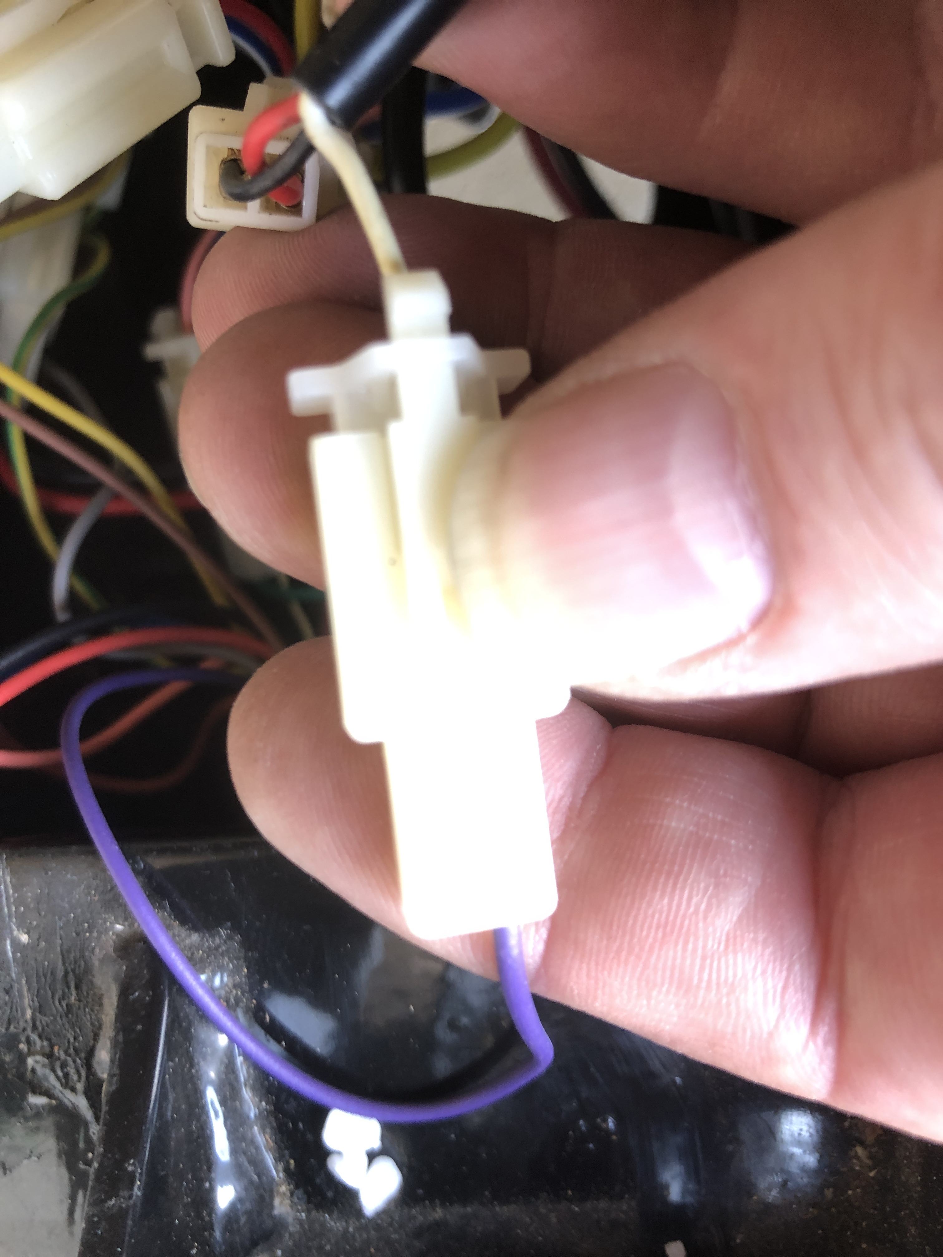

Habe eine Bilderserie gemacht. Braucht aber noch ein bisschen, bis die alle geordnet sind, denn um Ordnung geht es uns hier ja
- Beiträge: 20828
Re: Rolekto BT250

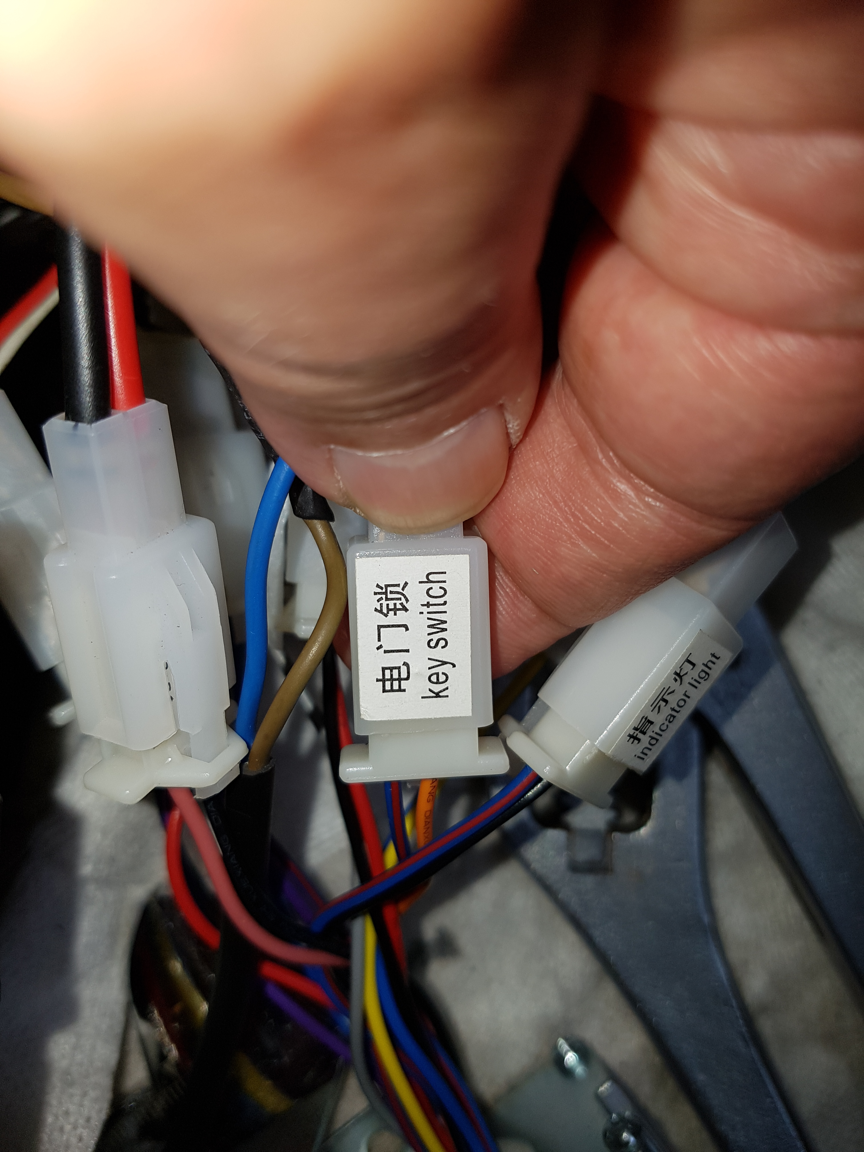

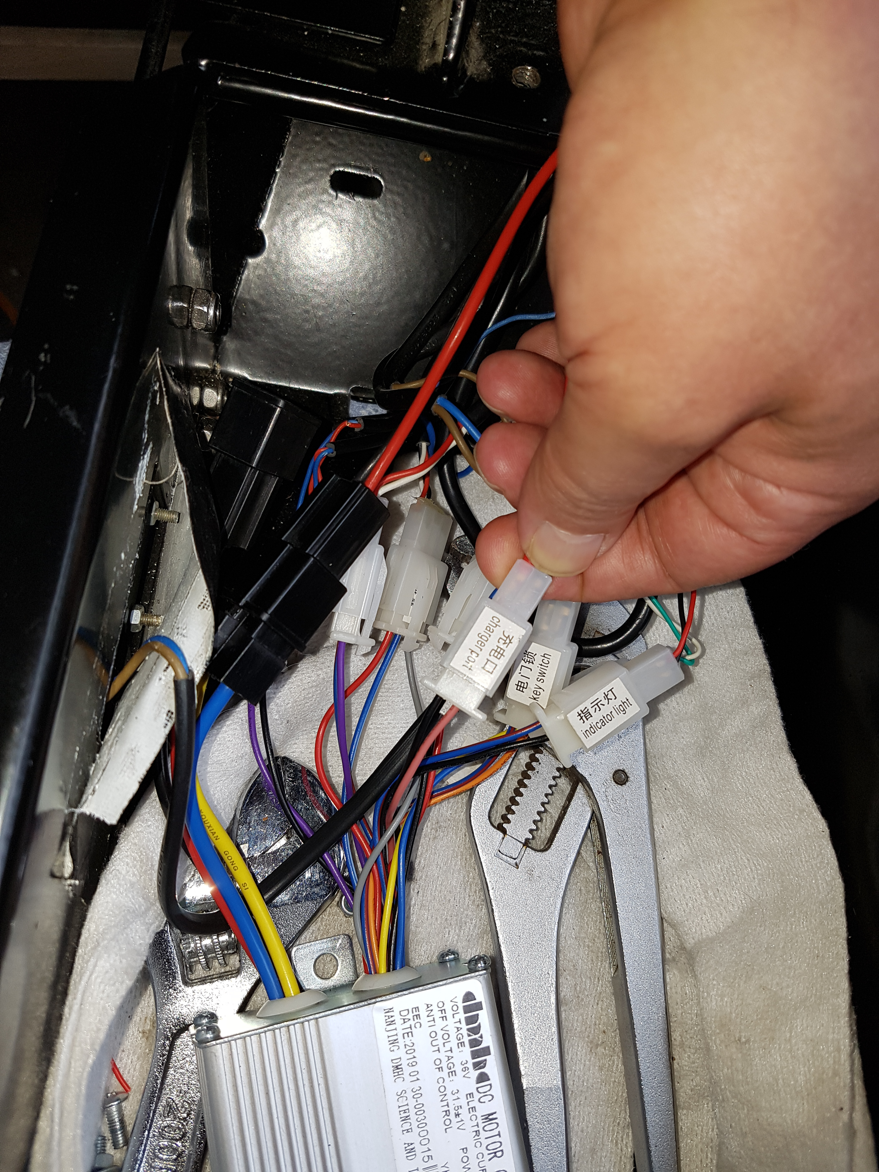

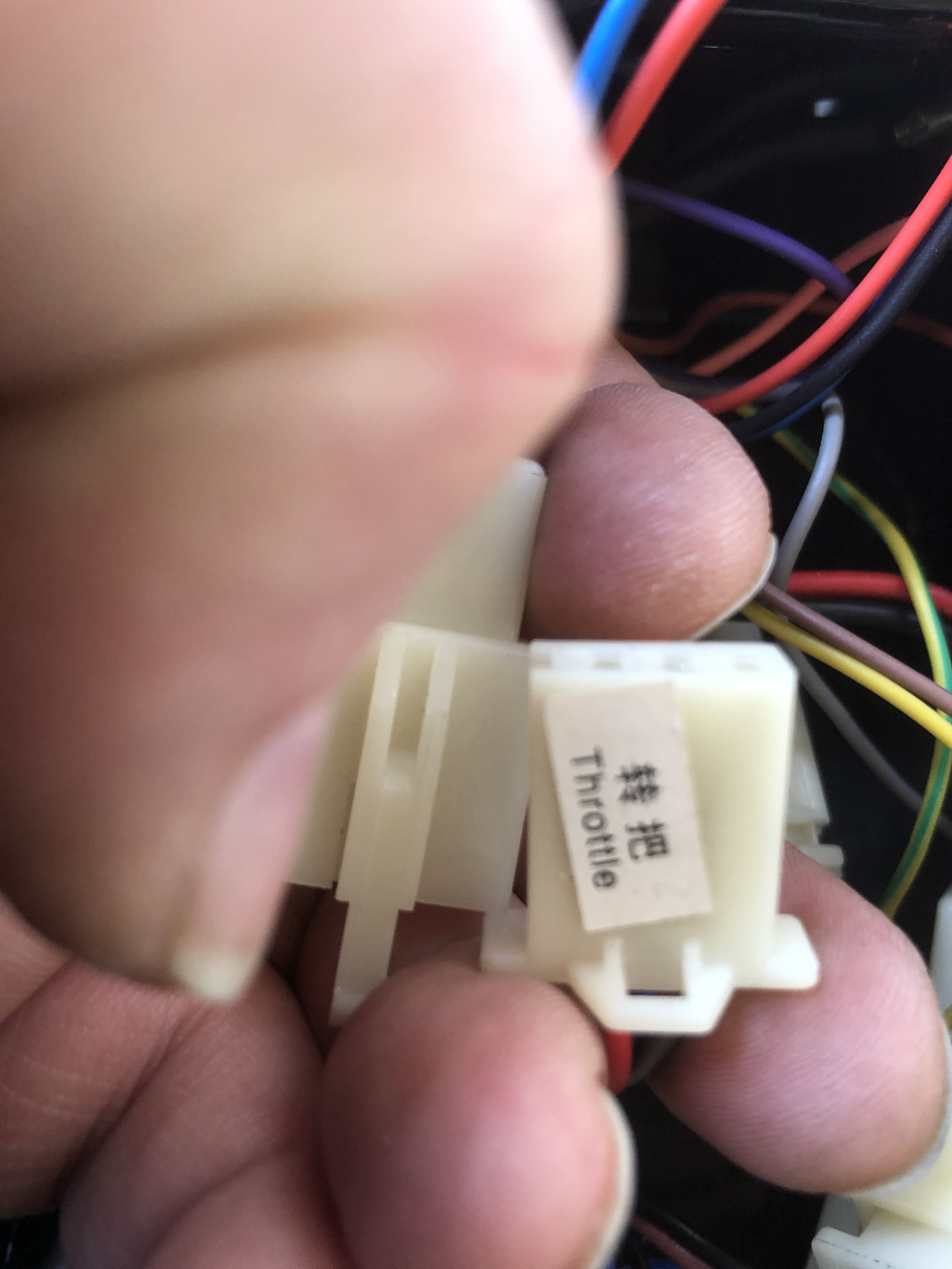

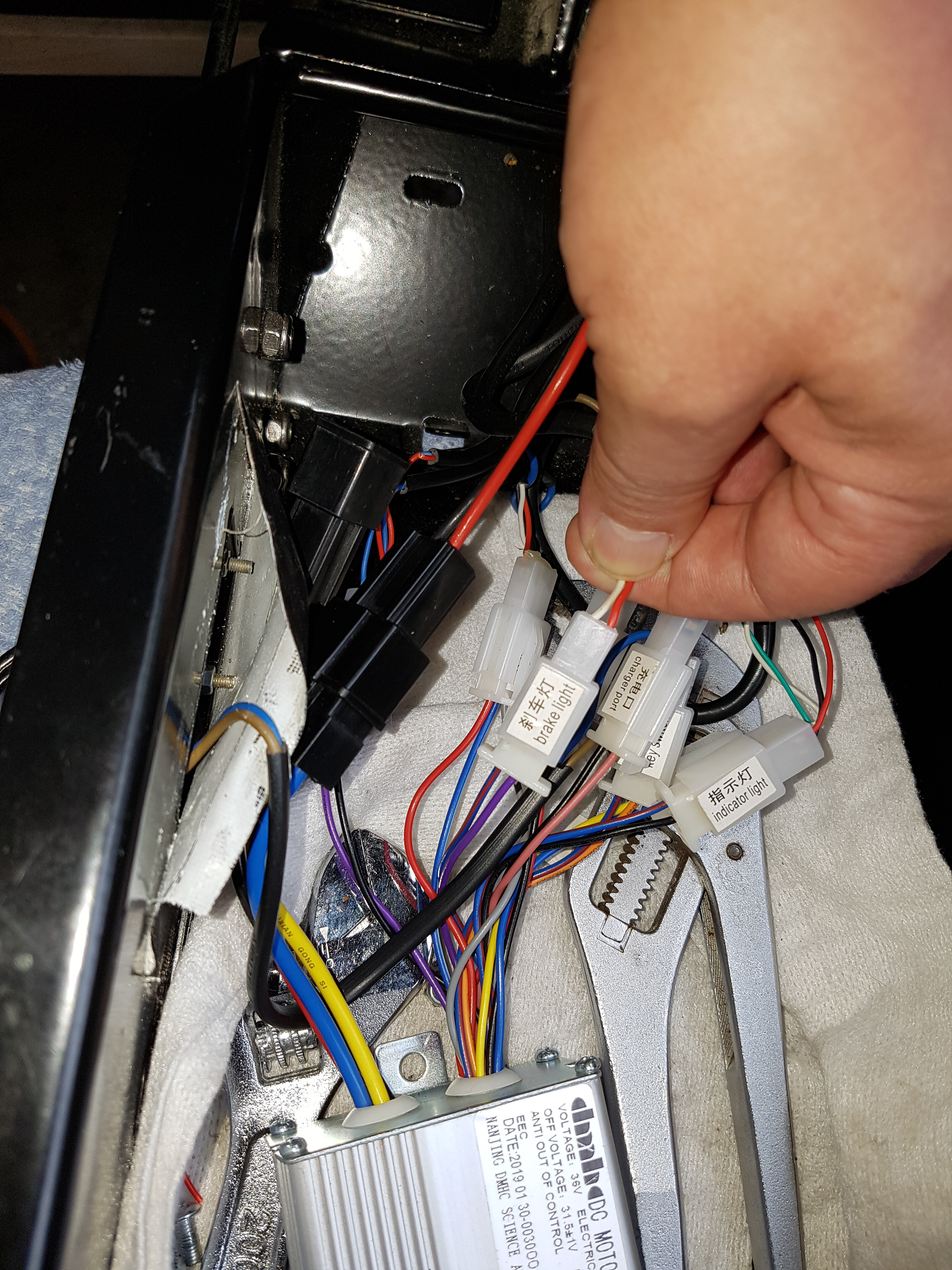

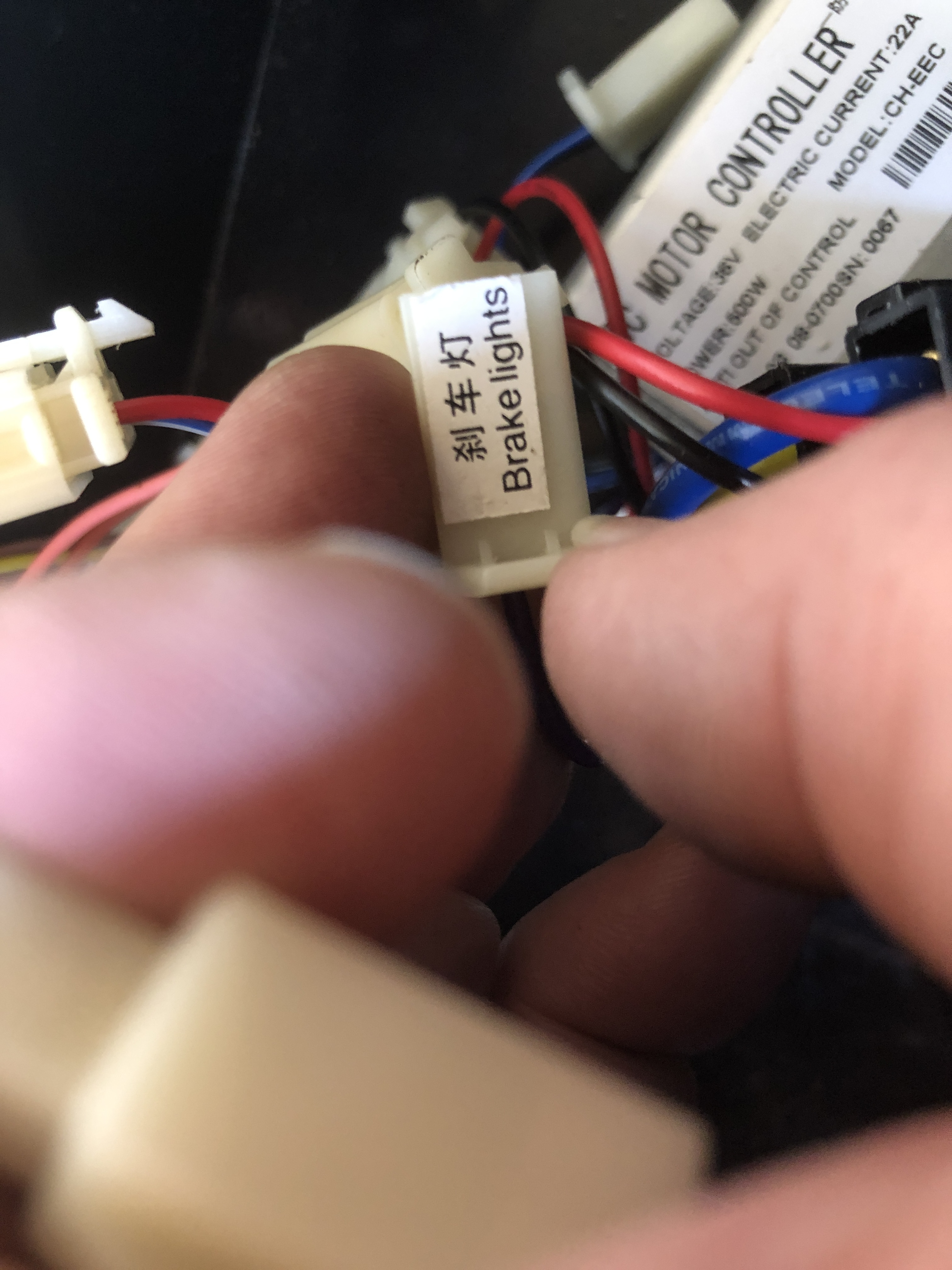

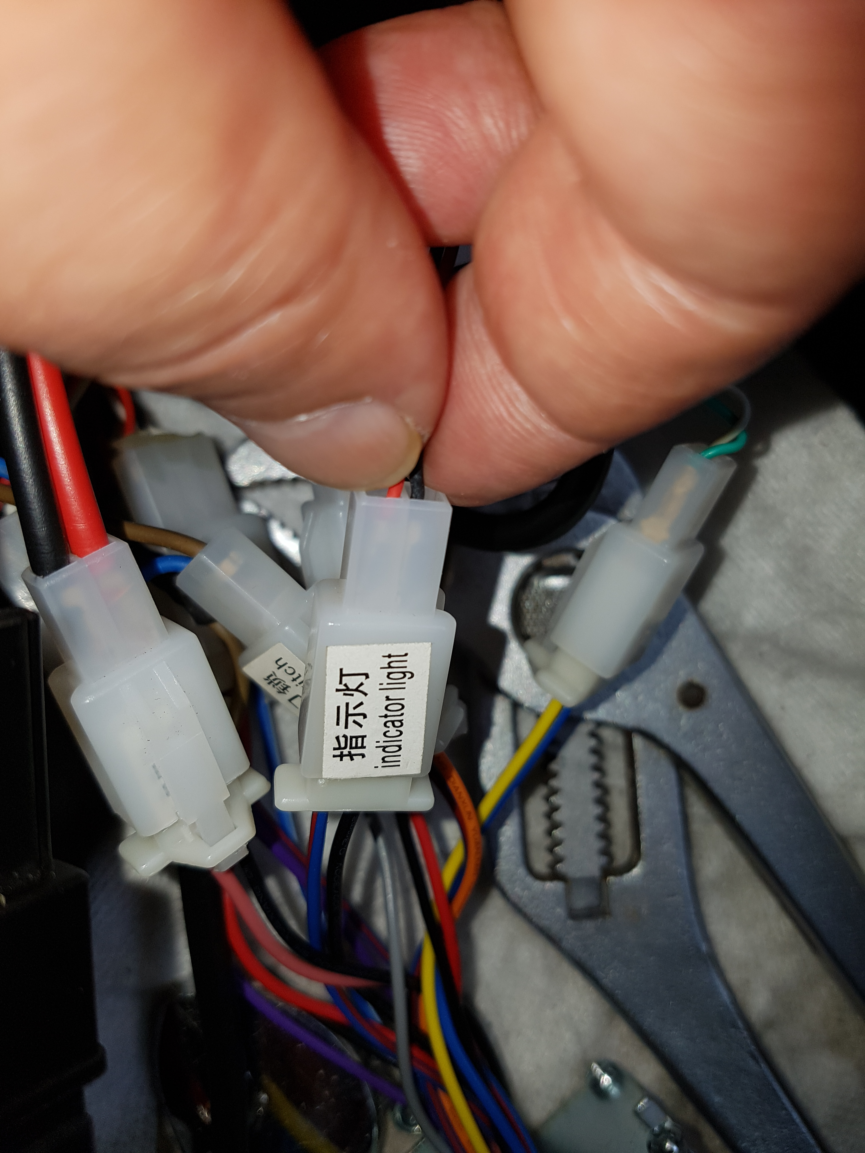

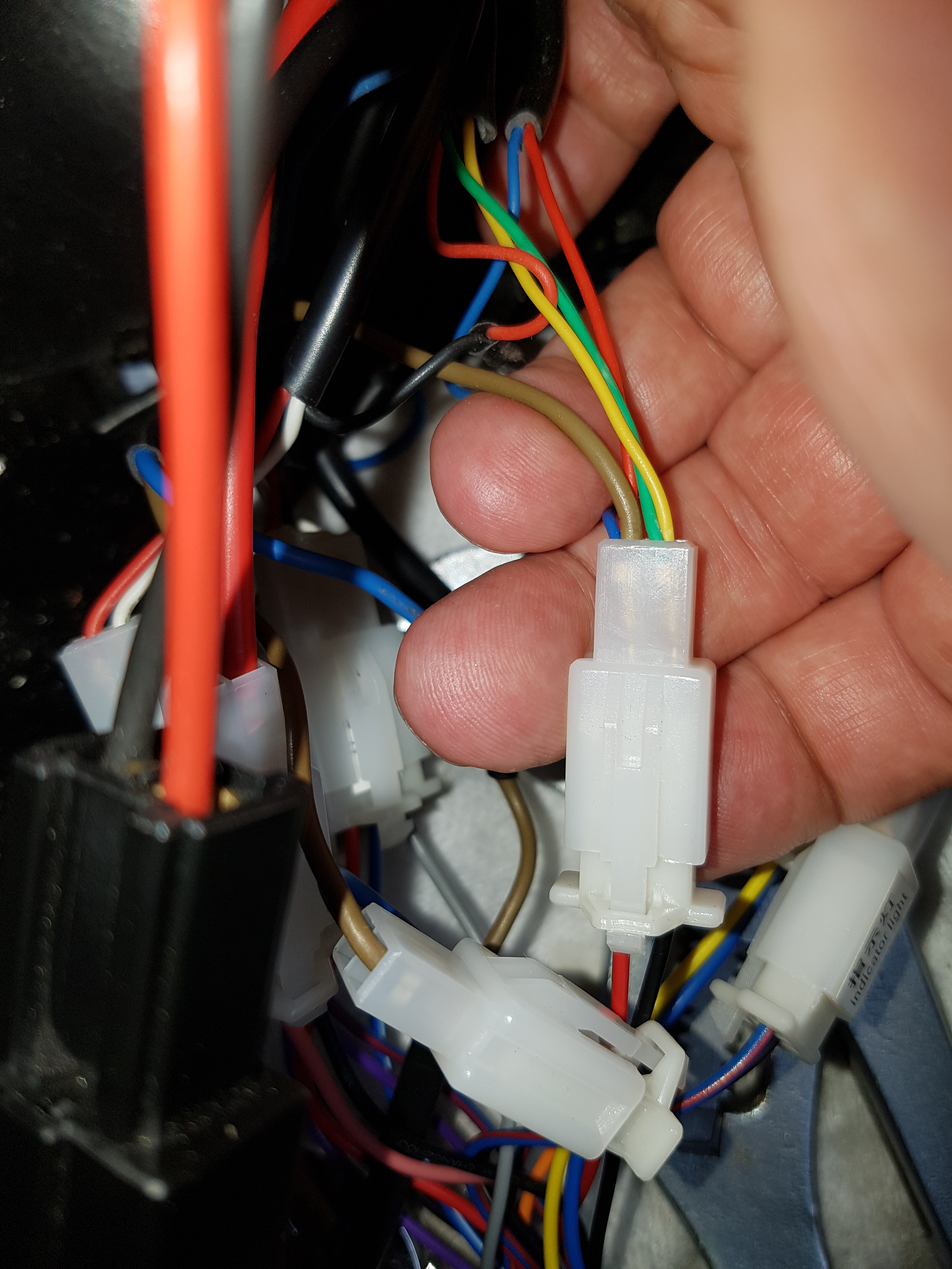

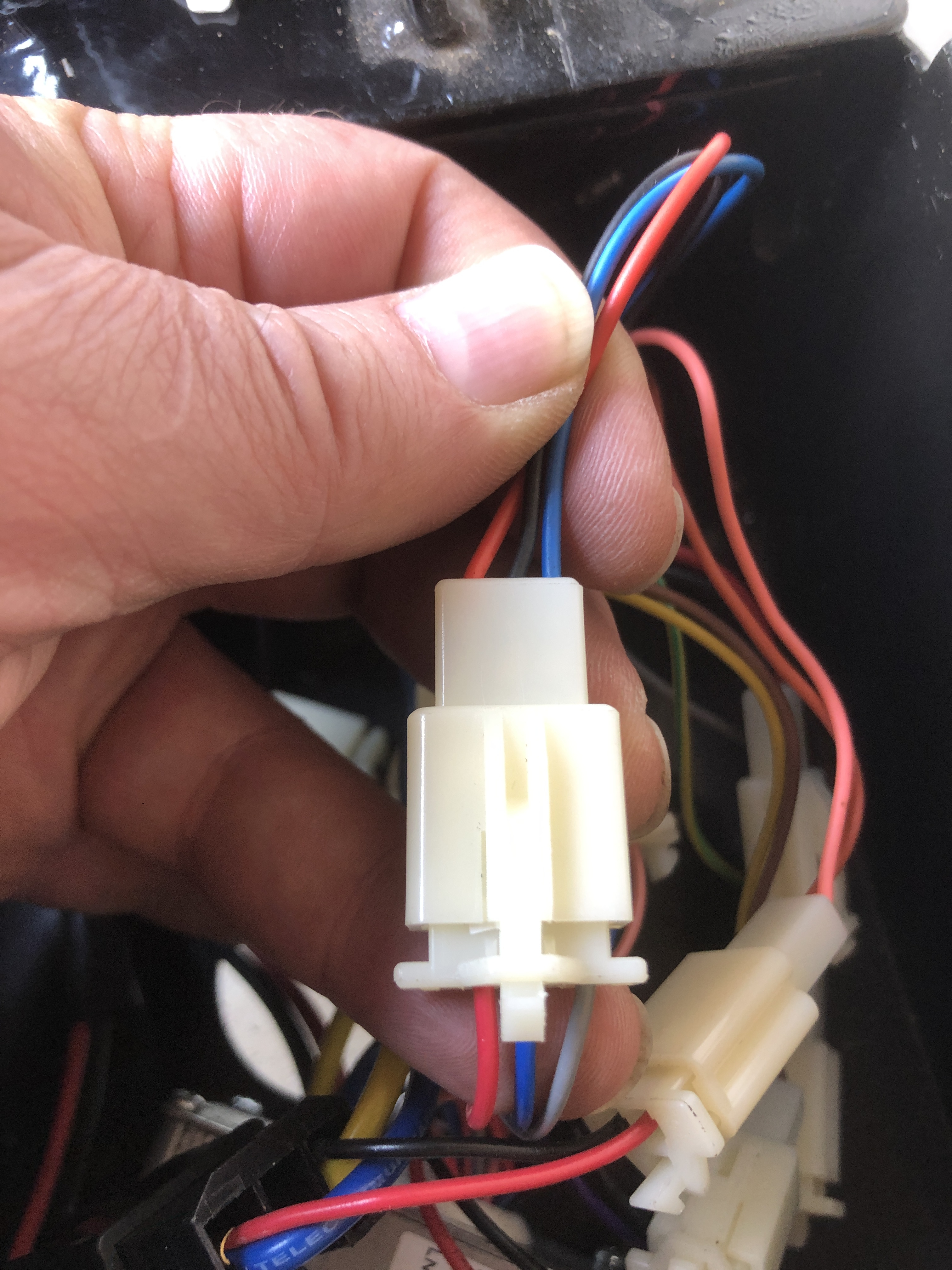

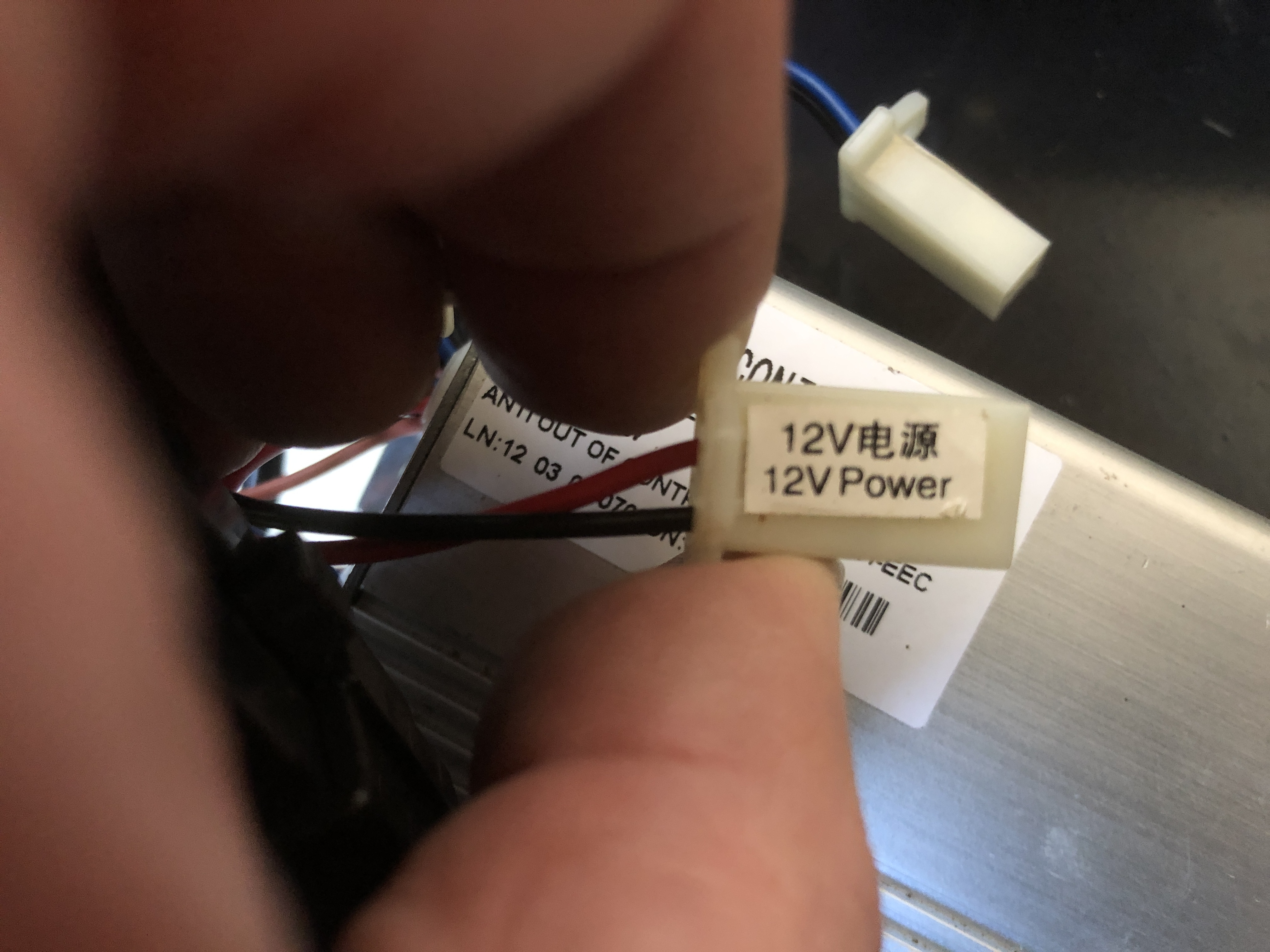

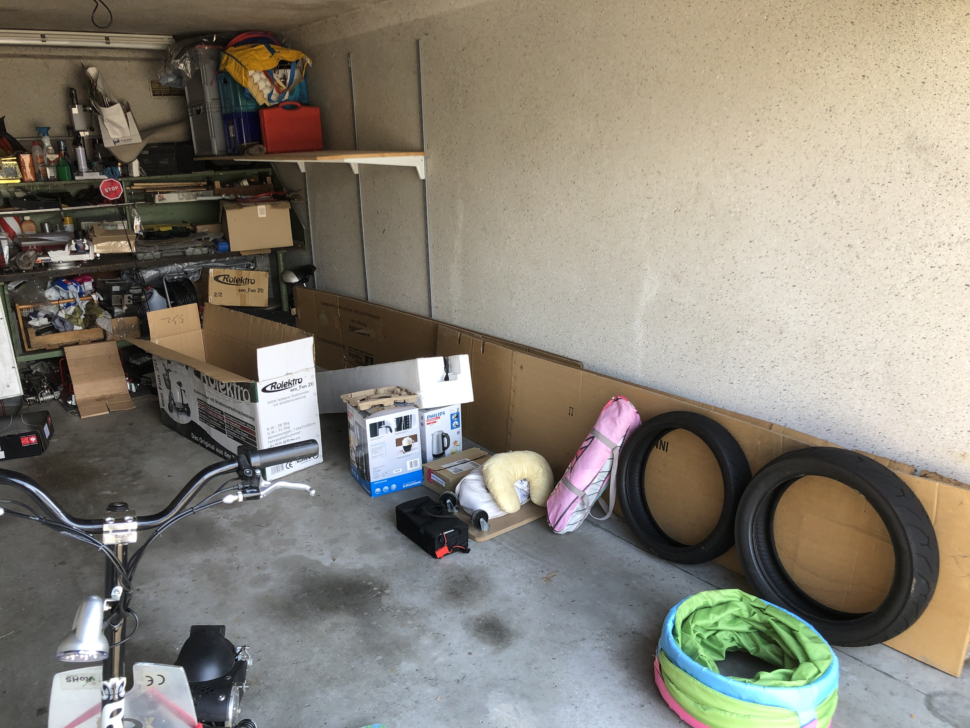

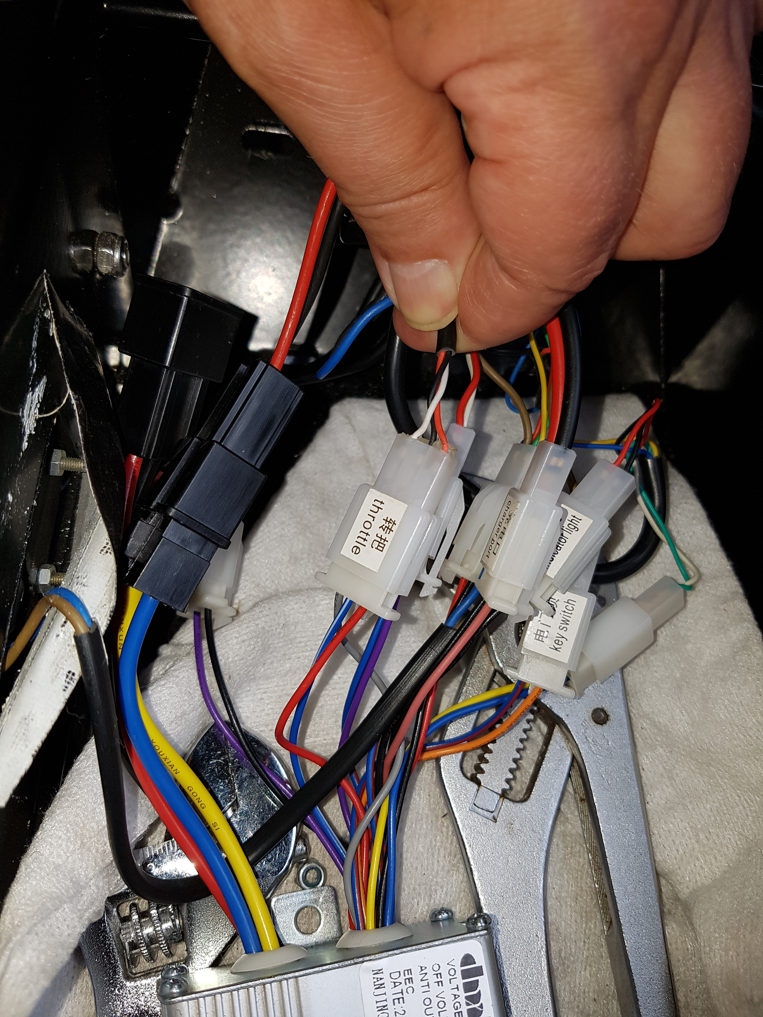

So, es geht los mit dem Ausgangszustand, nur um den Aufwand klar zu machen, an das Erbstück kommen:
Das oben auf der Rolektrokiste musste ich erst mal abräumen, und dann die schwere Kiste da runterwuchten...
Dann geht es jetzt systematisch durch alle Controlleranschlüsse:

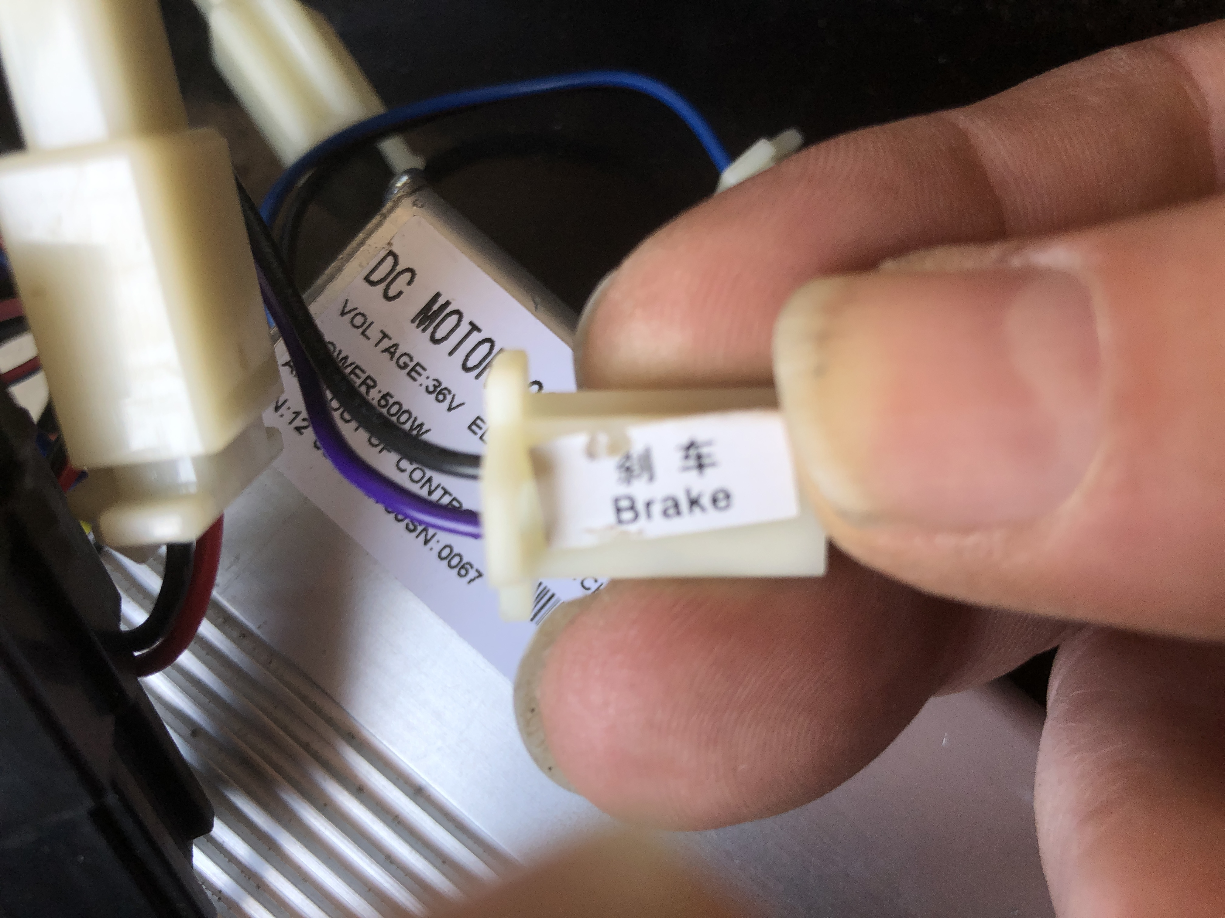

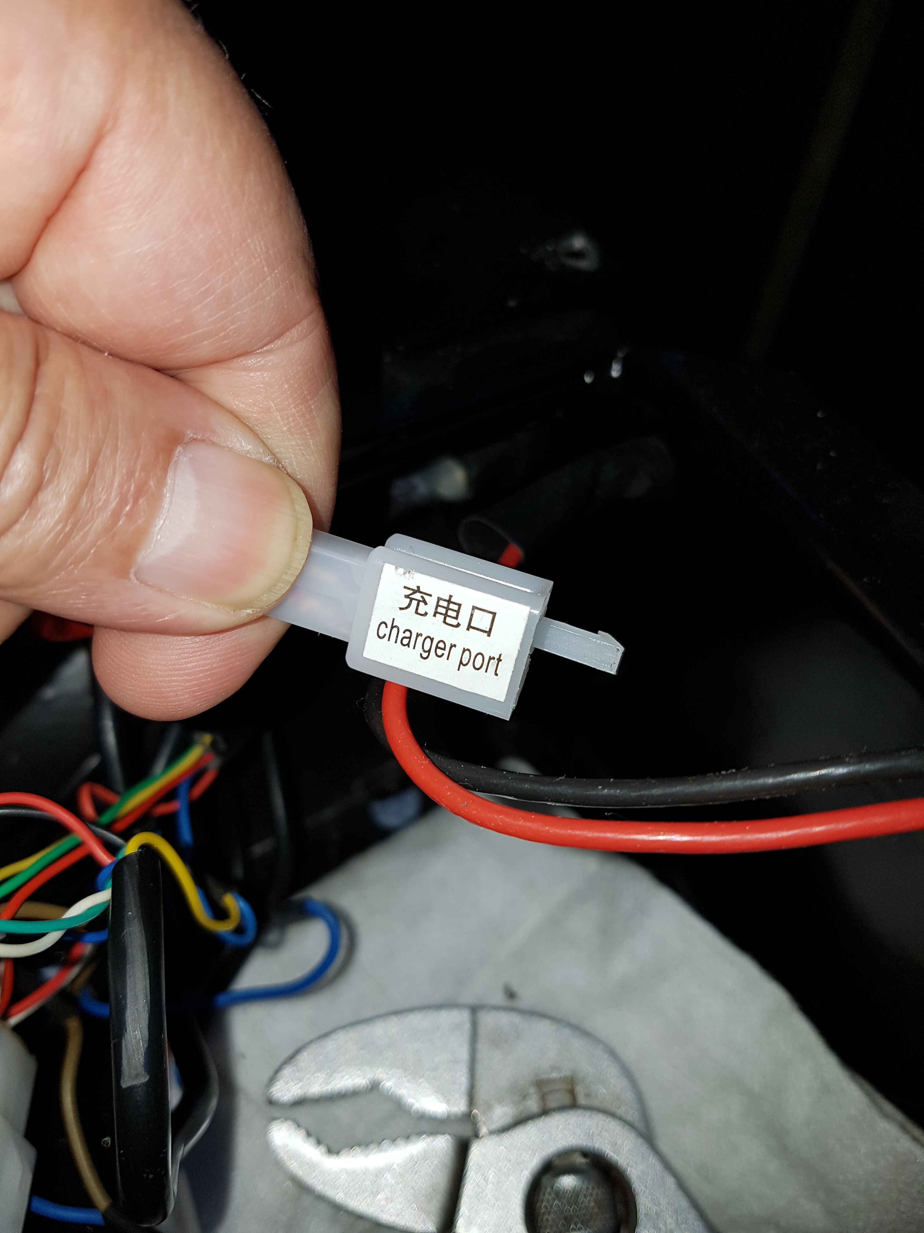

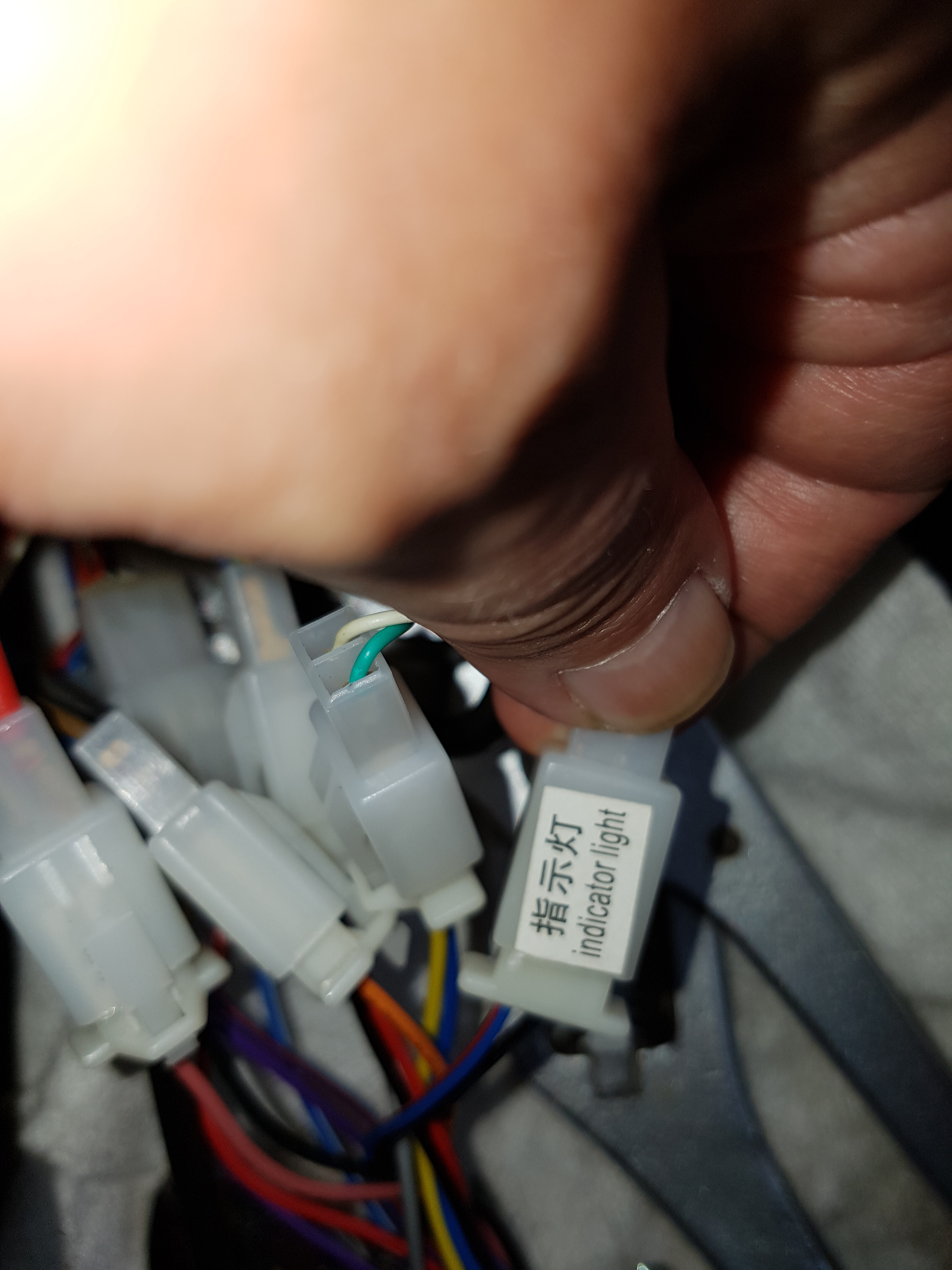

Da der meine keine Blinker hat, ist der Indicator-Stecker bei mir nicht belegt: Dann kommt der Bremshebelanschluss, zuerst gesteckt (dann hast Du alle Kabelfarben zum Zusammenführen), dann mit der controllerseitigen Beschriftung: Der 12V Ausgang: Ladeanschluss: Der kombinierte Motor (schwarz) und Anzeigenstecker (weiß): Der Anzeigenstecker: Der Fahrgriffstecker (3-adrig): Ein weiterer Doppelstecker, unbeschriftet einadrig und zweiadrig zum Bremslicht: Und noch der fette schwarze Batterieanschluss, der aus dem Controllerfach links unten rauslugt in den Batteriekasten: Und zum Schluss das alles wieder auf dem Regalbrett verstauen:

Danke für deine Mühe, mal sehen obs was wird. Wenn ich könnte würde ich ne Kiste Bier spendieren, Danke, Danke, Danke

Re: Rolekto BT250

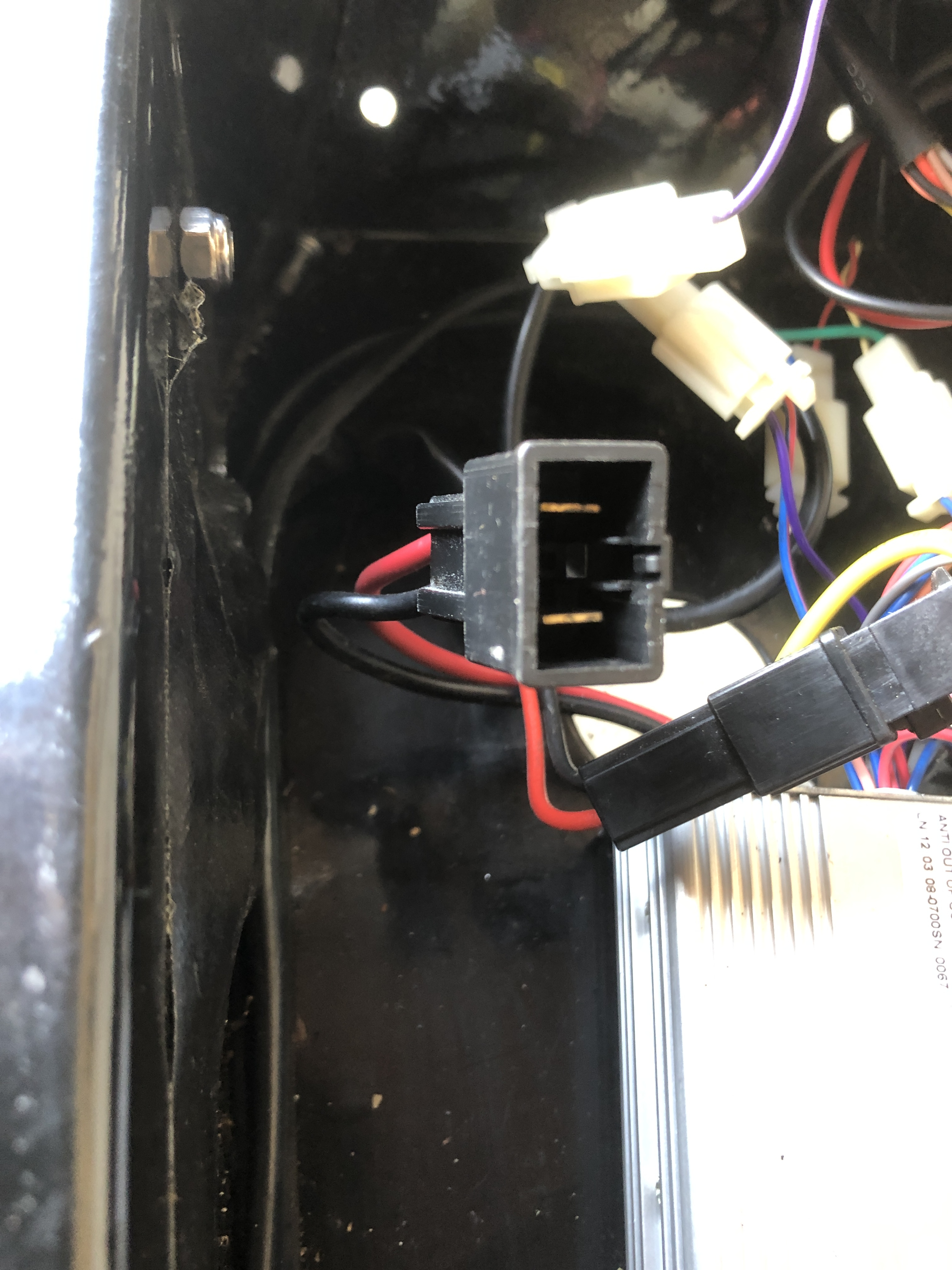

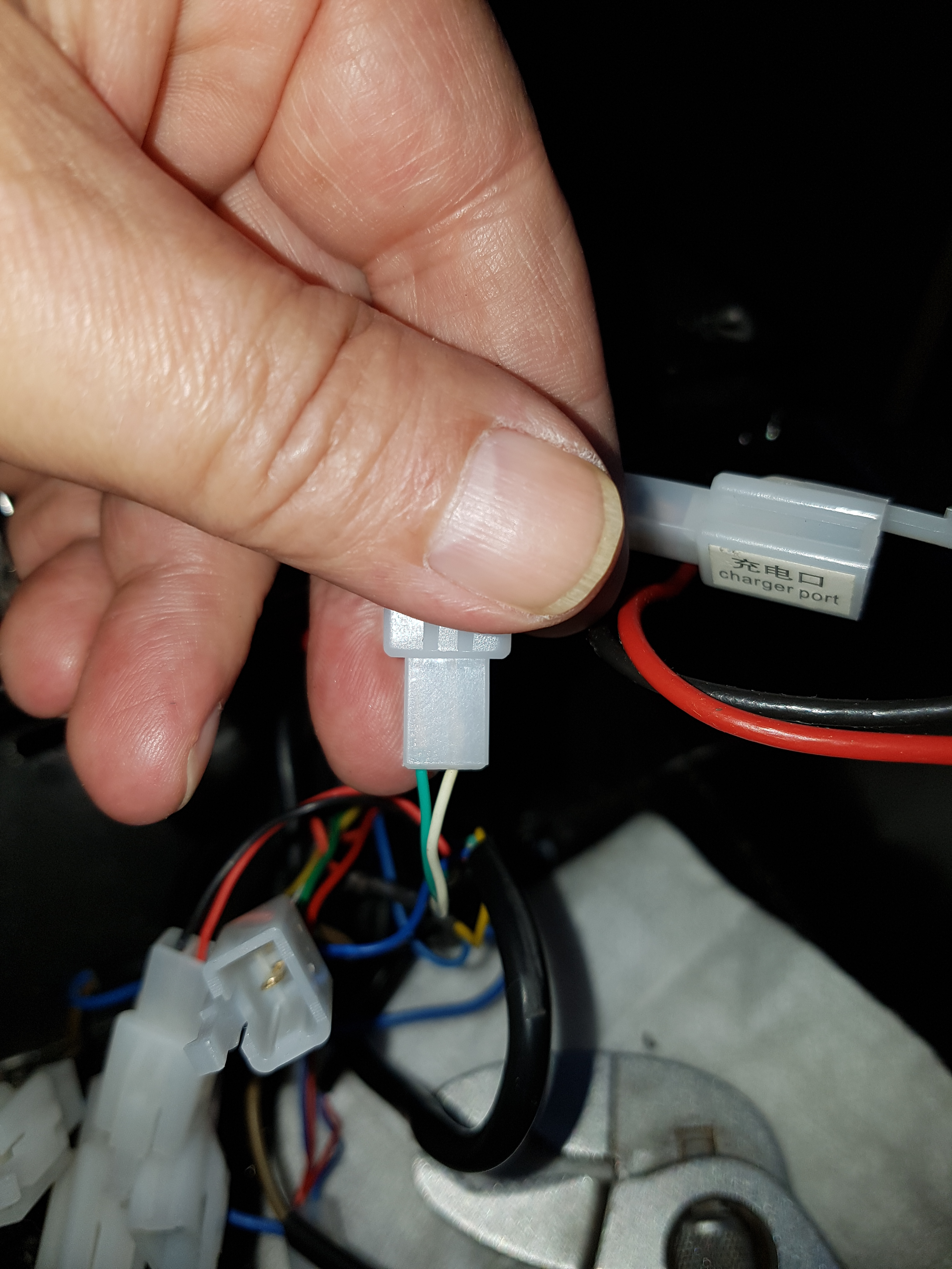

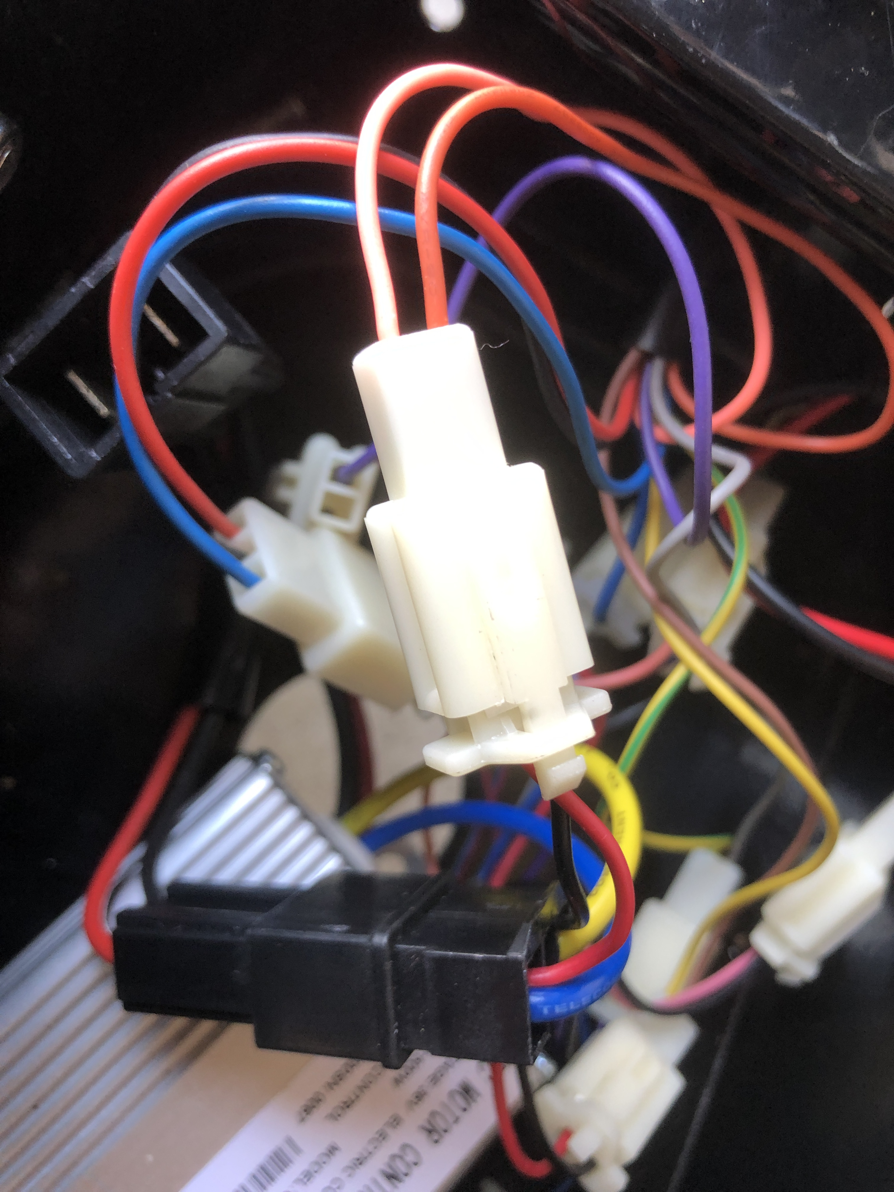

So der BT250 läuft wieder, ein bisschen hin und her gesteck, und siehe da, alles funktioniert.
Anbei die Bilder der Anschüsse.
Gleich noch alles schön verpacken und dann mal ne Probefahrt in der Siedlung absolvieren.
Danke an Alle die mir geholfen, und für die freundliche Unterstützung.
LG
Gunnar
Habe mir auf unseren Erfolg erst mal ein Bierchen gegönnt. Probefahrt verschobenen.
Danke nochmal für die Unterstützung
Gunnar

- Beiträge: 20828
Re: Rolekto BT250
SUPER
Und das heißt, dass Dein Rolektro Blinker hat, denn Du hast dafür einen Gegenstecker im Kabelbaum
Jetzt würde ich Dir nur raten, ALLE Stecker und Buchsen zu beschriften oder mit unterschiedlichen wasserfesten Farben eindeutig die Zusammengehörigkeit zu dokumentieren...
gunnarfro
- Beiträge: 10
- Registriert: Sa 23. Mai 2020, 13:00
- Roller: Rolektro v20 bt 250
- PLZ: 42853
Re: Rolekto BT250
Nein Blinker hat er nicht. Den Kabelbaum werde ich noch markieren, erst Morgen mal wieder zusammen bauen. Heute macht das keinen Sinn. Ich muss in die beiden anderen Roller noch einen GPRS TRACKER einsetzen.
