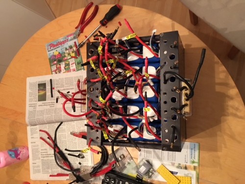

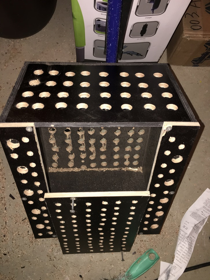

Das schöne Wetter vom letzten We genutzt um die Kühlwasserleitung fertig zu stellen. Jetzt fehlt quasi nur noch ein Blindstopfen für den 3. Eingang beim Kühler und der Abgang zum Wasserausgleichsbehälter, der auch noch angebracht warden muss.
Den Batteriekasten habe ich auch schon fast fertig. Da fehlen nur noch die Belüftungslöcher.

- Batteriekasten frei Schnauze bearbeitet (3 Seiten sind schon fertig)

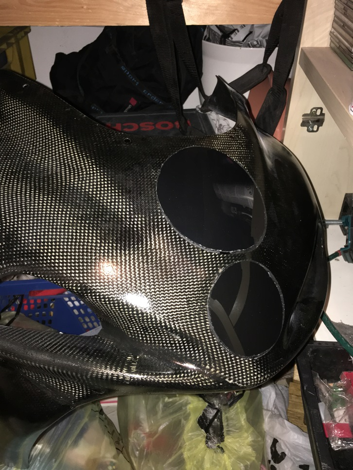

- gebrauchte VVK ist vom Lacker zurück (bin super zufrieden)
https://www.youtube.com/watch?v=dhGXuD4 ... e=youtu.be

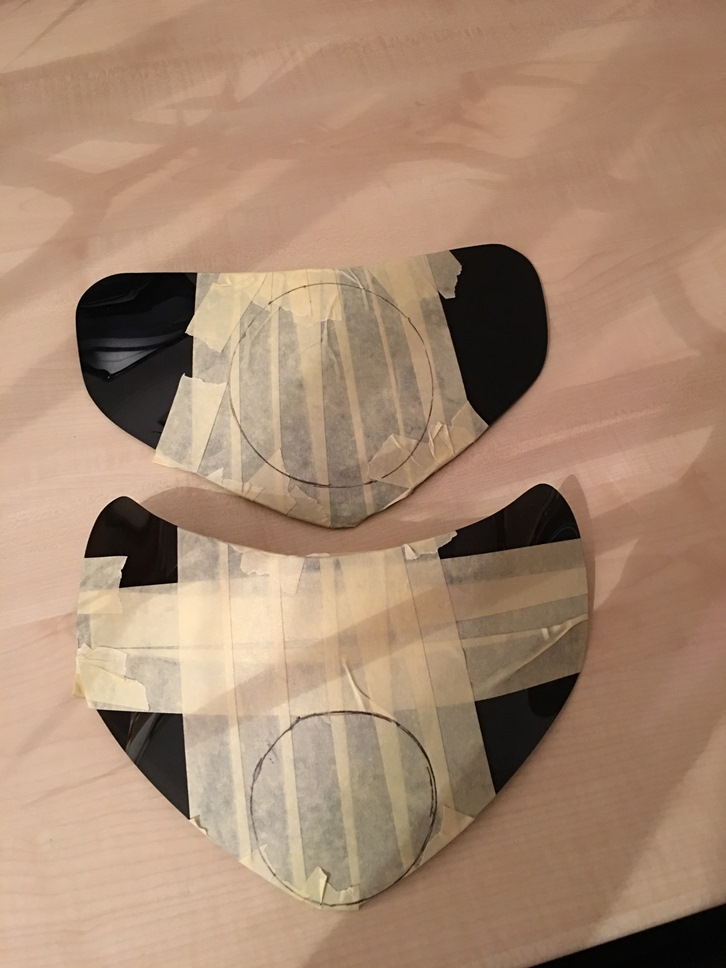

- Lampencover schon mal vorbereitet

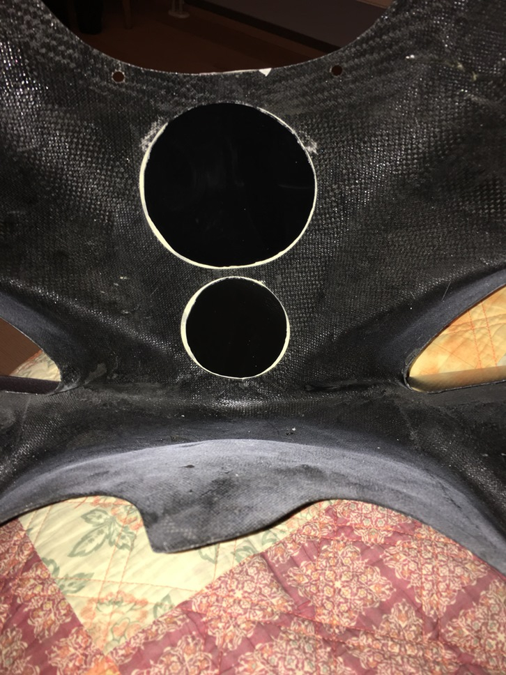

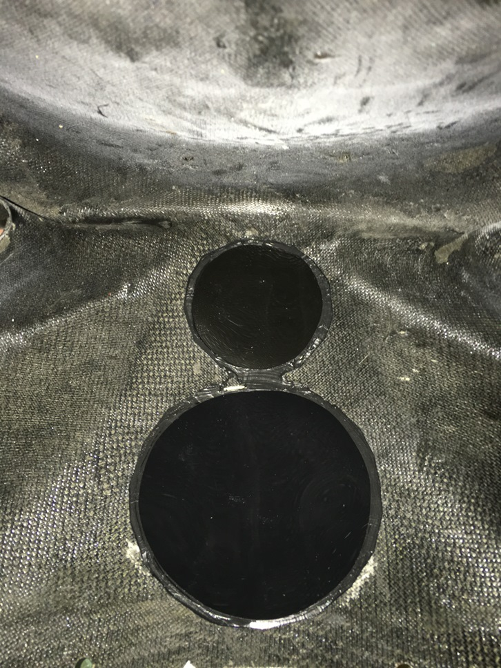

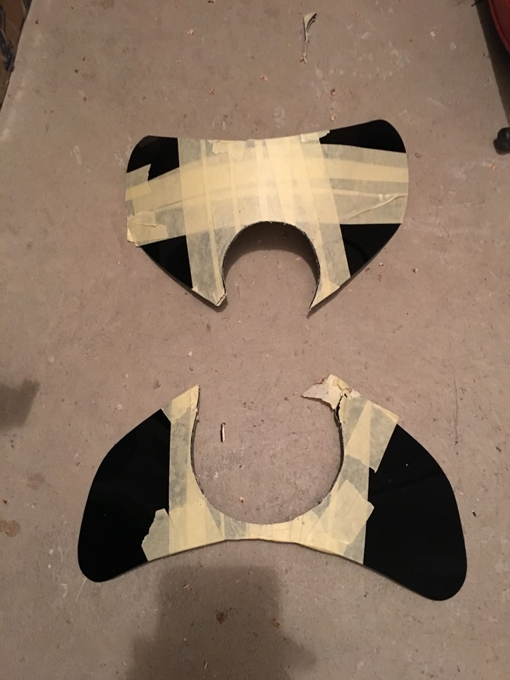

Gestern mal ein wenig um die VVK gekümmert und angefangen die Löcher zu schließen
Heute muß ich noch die Vorderseite kleben.
Aber bis jetzt bin ich erst einmal mit dem Ergebnis zufrieden.

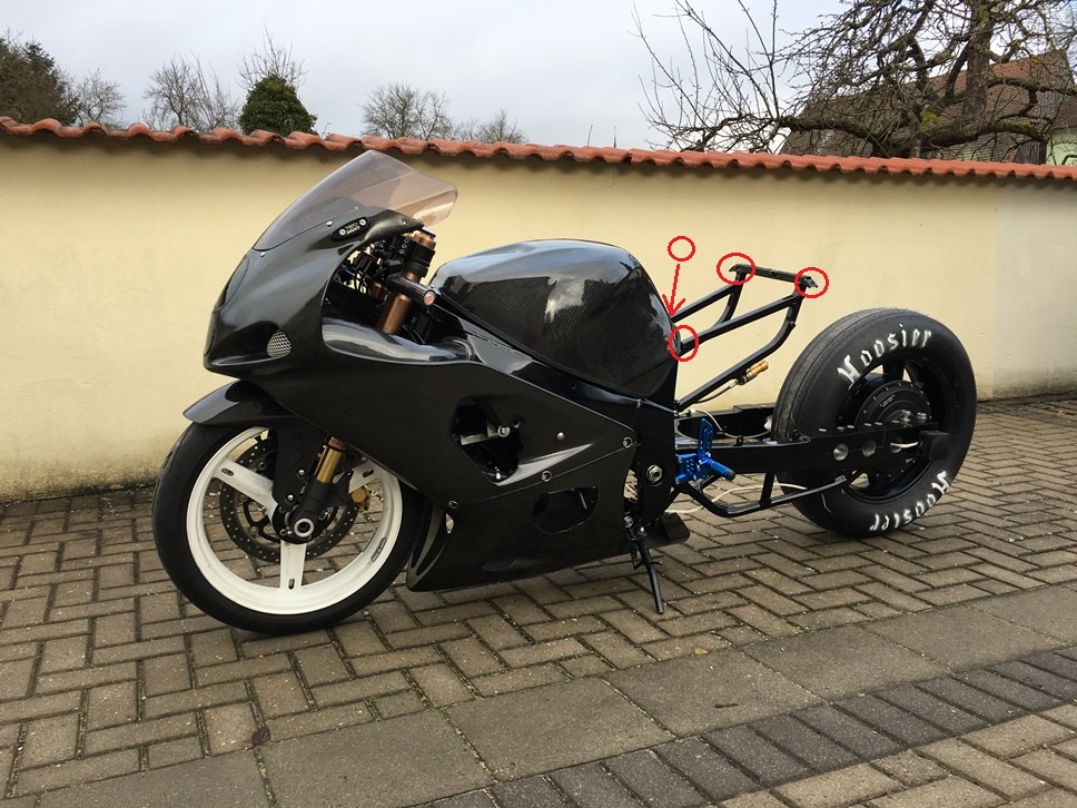

Jetzt ist es schon wieder als Mopped zu erkennen

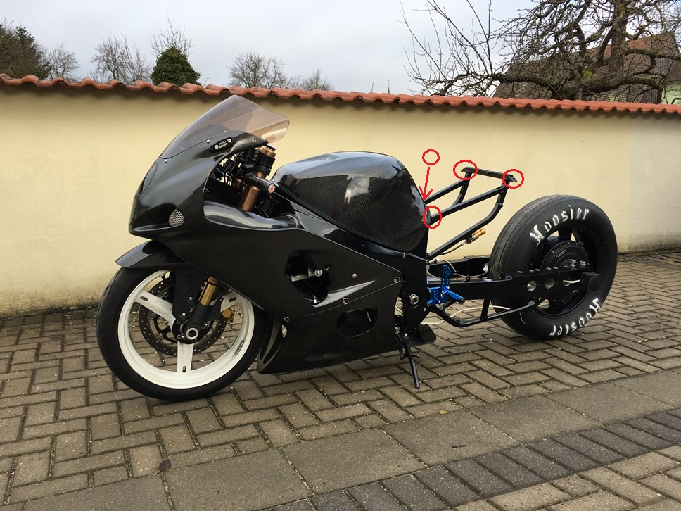

Re: GSX-R e800 K2
Fehlen dir nicht Befestigungspunkte am Heckrahmen für die Sitzverkleidung?

Re: GSX-R e800 K2
Das Heck wird mit 4 Schrauben befestigt. Das wird reichen. Mehr Befestigungspunkte gibt es bei den Rennkisten auch nicht. Bin ja auch nur Solo damit unterwegs.

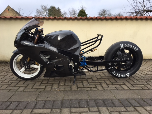

Heute gibts nur mal etwas Text
Gestern die VVK wieder abgebaut, die Tank-Attrappe entfernt und den kompletten Hilfsrahemn rausgenommen.
Zwei Abstandshülsen von der rechten Fußraste und die Bremsleitungsbefestigung abgebaut.
Die Teile bekommen derzeit ein freundliches Schwarz verpasst.
Wenn ich ganz, ganz viel Glück habe, bekomme ich das Heck, die VR-Felge und die Bremsscheibe im Laufe der nächsten Woche.
Und wenn alles gut läuft habe ich spätestens in 3 Wochen nix mehr zu schrauben.

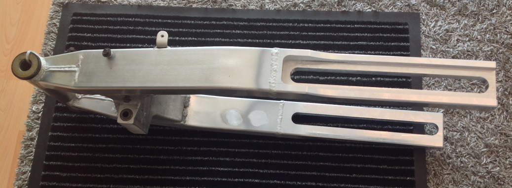

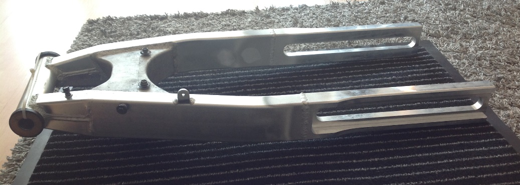

Konnte günstig eine verlängerte Schwinge für den späteren Umbau (im Herbst) auf Kette ergattern
Leider ist sie 10cm kürzer als meine aktuelle Schwinge aber ich wäre ja nicht Bastler und Tüftler,
wenn ich nicht schon eine Backup Lösung parat hätte.

Bevor sie auf den Schrott wandert, baue sie doch besser zu einer Grillzange für Elefantensteaks um
