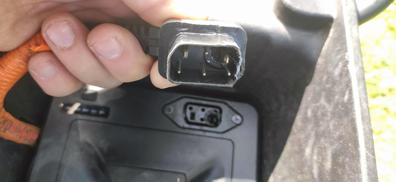

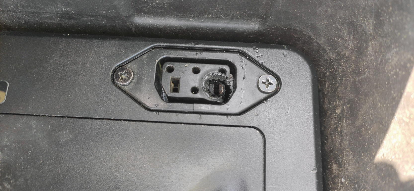

So ein Mist! Jetzt ist also auch die Methode Y-Box keine dauerhafte Lösung für das Schmorproblem. Ich hatte so darauf gehofft!
So langsam hab ich aber keine Lust mehr drauf, ständig was reparieren zu müssen und beim Fahren immer die Sorge zu haben, dass die ganze SCHEI*E wieder zusammenschmilzt. :roll:
Ich mein, was machen wir denn anderes, als das, wofür das Ding gebaut wurde: damit fahren! :evil:
Aber anscheinend ist es nicht der richtige Verwendungszweck. Nur zum Rumstehen brauche ich die Super Soco TC nicht...

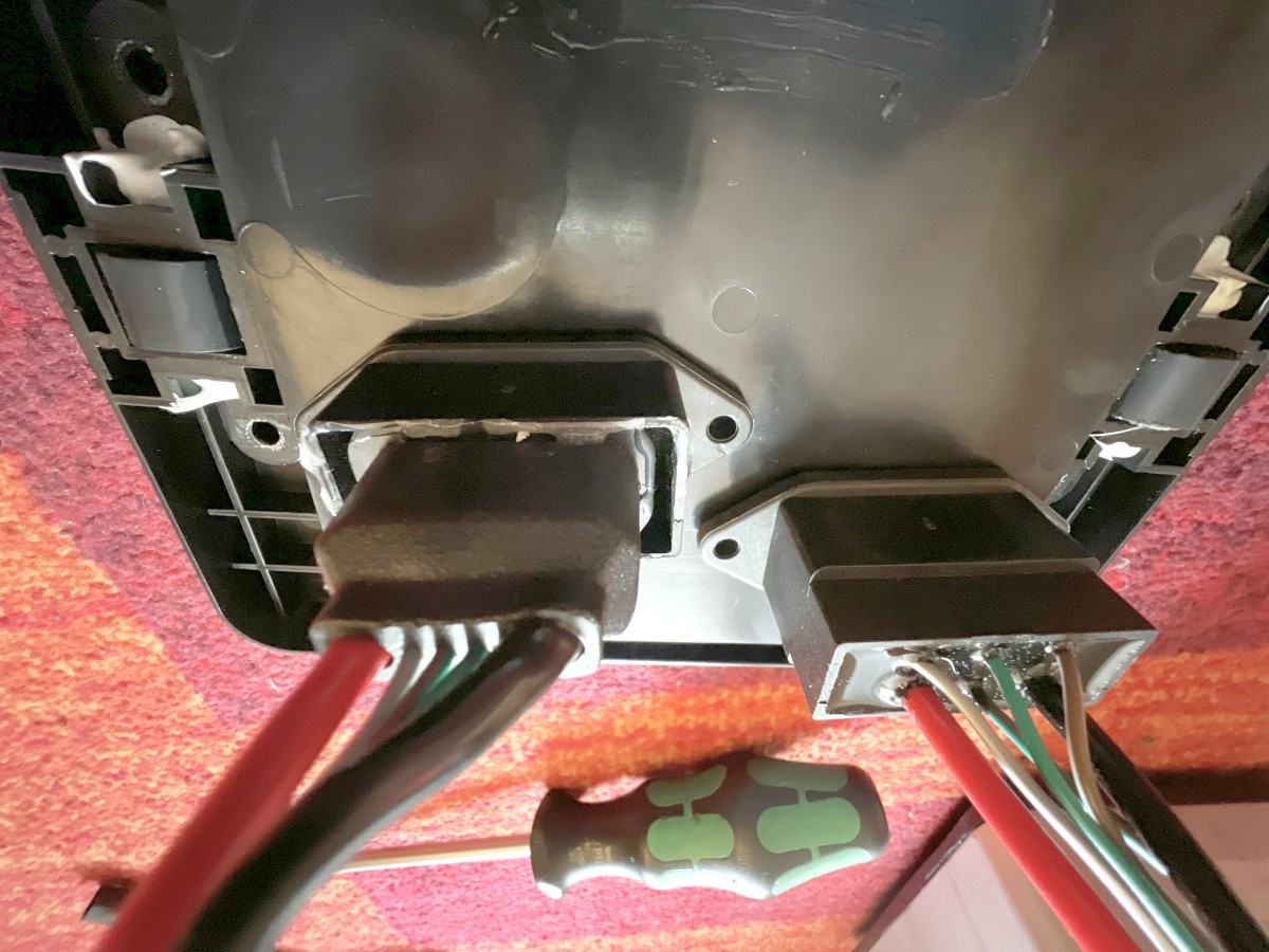

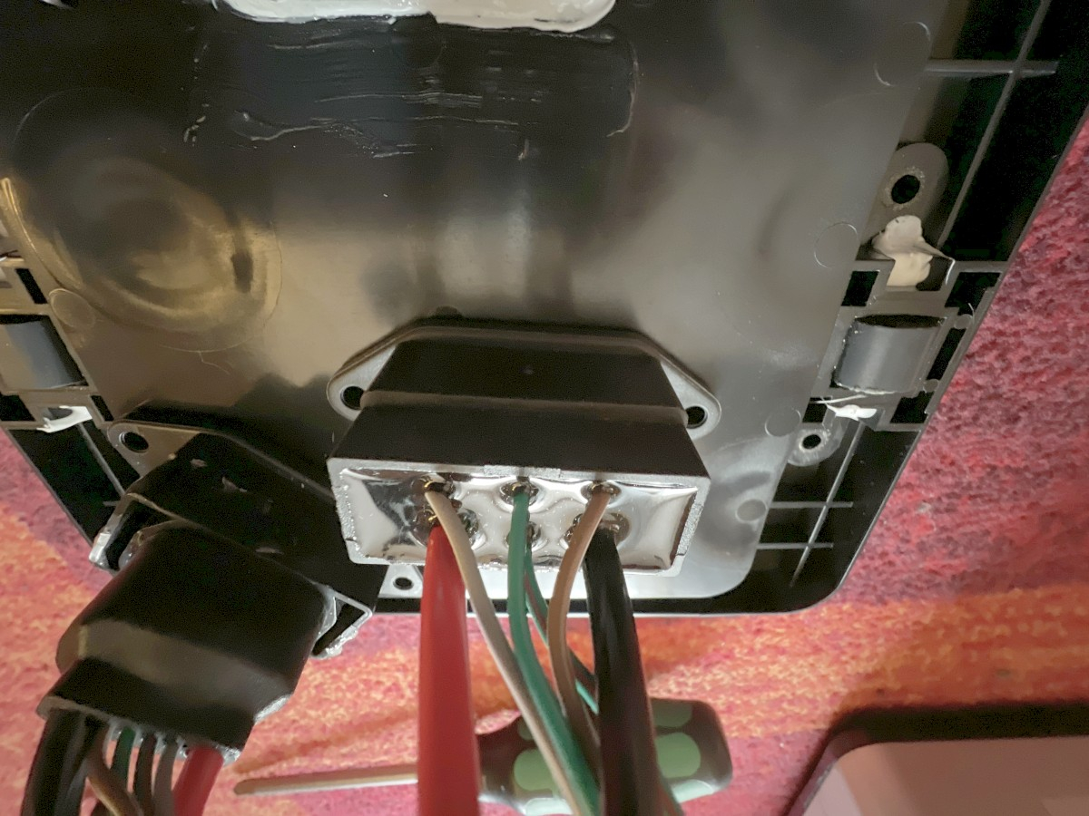

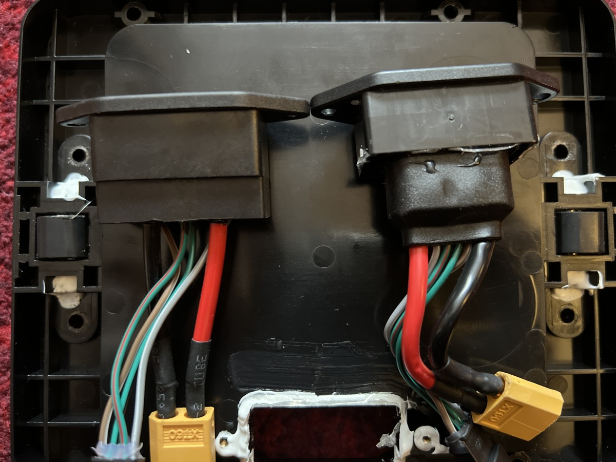

Hab die neuen Buchsen schon drin. Sie sind anders, aber die Stecker sitzen nicht so stramm, wie bei den alten im Neuzustand.
Mal sehen. Auf der Innenseite besteht jetzt weniger Gefahr, dass die Leitungen zusammenbacken und es deswegen zu Kurschlüssen kommen kann.
Sie sind massiver gebaut und auch fühlbar schwerer.

Die neuen Buchsen sind wie erwartet ok....erstmal.
Sie gehen nicht so stramm, wie die Vorgänger im Neuzustand.
Temperaturmäßig sind sie im Neuzustand halt auch total unauffällig, so wie es bei den anderen auch war.
Wie lange das so bleibt, muss sich zeigen.
Wäre ja wünschenswert, wenn sie mal länger als 3500km hielten :|

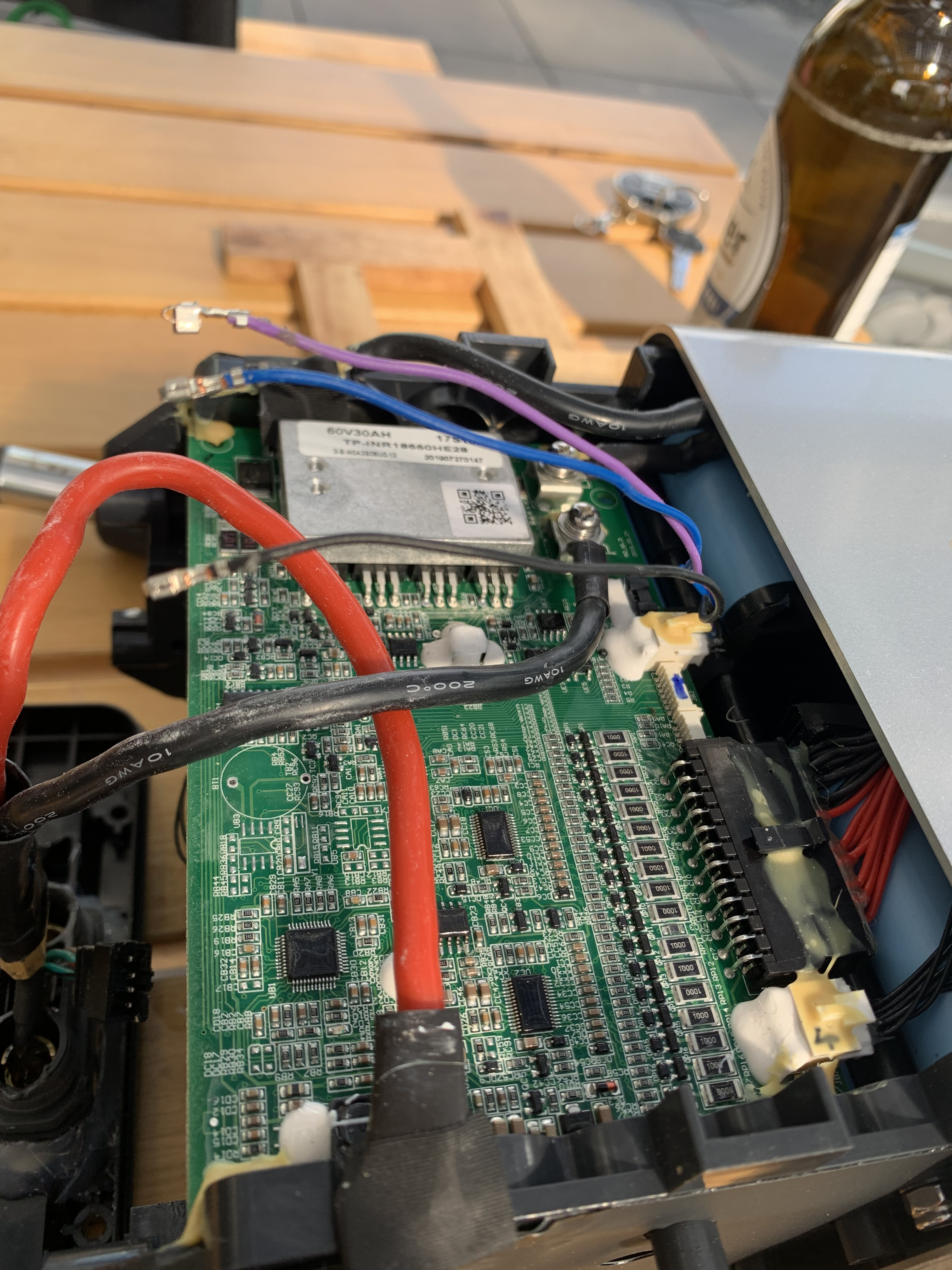

Ich bräuchte mal die Steckerbelegung bzw. die Farben die am BMS abgeben und an den Stecker gehen. Will da nix falsch zusammen klemmen. Nicht das noch was kaputt geht. Ich habe nur 3 Farben die Am BMS abgehen aber 4 Kabel am Stecker 🤷..
kann mir da wer helfen?

2fast4you78 hat geschrieben: Do 12. Mai 2022, 16:55 kann mir da wer helfen?
Schwarz geht an Grün-Rot
Blau an Grün-Schwarz
Lila an Braun-Weiß

Nach knappen 7000km hat meine entsperrte 2019er CUx heute auch diesen unschönen Fehler.
Bin ein 61kg Fahrer, Akku hab ich bisher 2-3 mal aus der Wanne genommen und sonst immer direkt geladen.

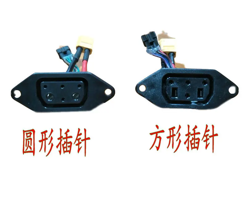

Gibt es hier einen Konsens, welches Upgrade (Y-kabel neben den Hauptschalter, runde/eckige Stecker) hier am sinnvollsten ist?
Würde gerne noch mal mindestens 7000km fahren ohne viele Bedenken.

EvolutionVII hat geschrieben: Di 24. Mai 2022, 10:43 Gibt es hier einen Konsens, welches Upgrade (Y-kabel neben den Hauptschalter, runde/eckige Stecker) hier am sinnvollsten ist?
Ich kann dir nur zu einem alternativen Stecker mit größerem Durchschnitt raten. Wenn du keine Ahnung davon hast, lass dir das von einem Elektriker basteln an Akku und Ladegerät. Am Ladegerät mit Abzweigung, dass du auch noch am Roller laden kannst.

Danke für die Rückmeldung, hast du da vielleicht Bezugsquellen oder meinst du einfach den aktualisierten Stecker mit runden Kontakten?
