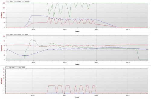

Ich hatte den Roller heute noch mal geöffnet, alle Verbindungen sind fest.
Ich habe ihn auch noch mal aufgebockt ohne Last laufen lassen. Das Ergebnis ist dies:
Weil man es etwas schlecht lesen kann, hier noch mal die Kurven
Oben: Rot: Strom Controller - Blau: Strom Motor - Grün: Max Strom
Mitte: Rot: Batteriespannung - Blau: Geschwindigkeit - Grün: Poti
Unten: Rot: Protection Error - Blau: - Safety Error
Ich habe das auch als Video, hab aber keine Lust das auf YouTube hochzuladen. Wie macht Ihr das?

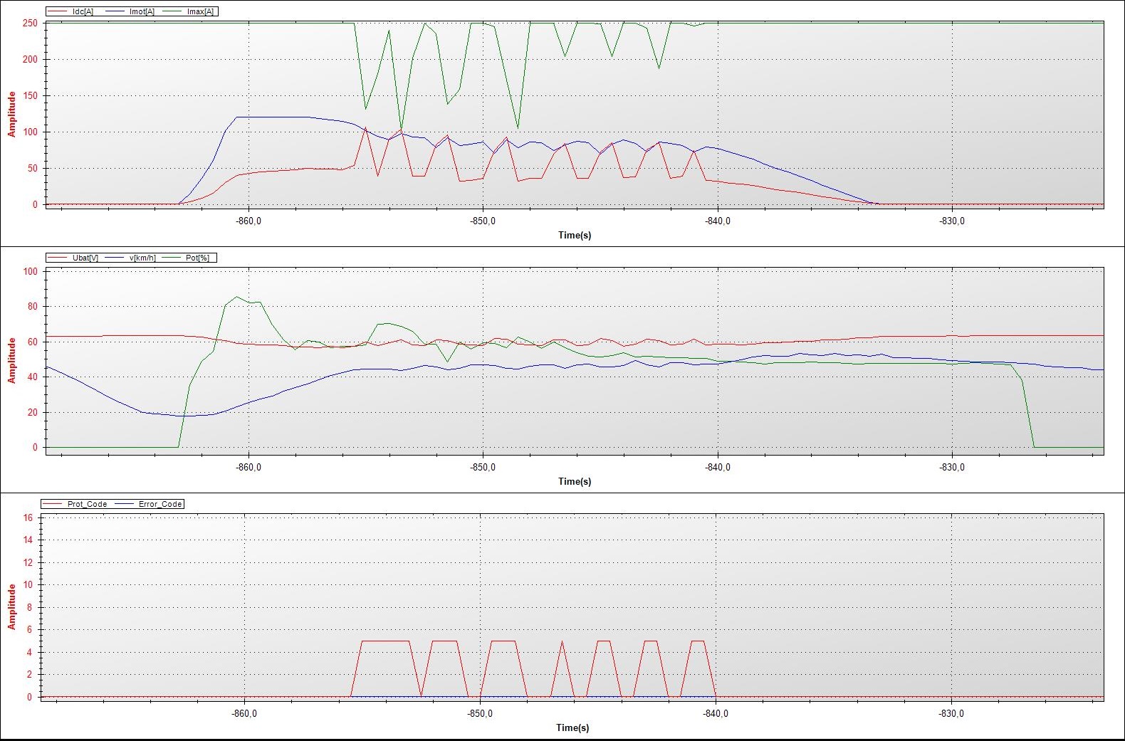

Was zum Geier veranlasst den Max. Strom, von seinem hohen 250A-Ross herunterzustürzen auf Werte unter dem Controller - bzw. Motor-Strom?!?
Das macht irgendwie überhaupt keinen Sinn. Muss mal wieder graben nach den diversen Gain Parametern, da muss irgendwo der Grund für dieses eigentlich völlig hirnrissige Verhalten zu suchen sein...

Bin gerade beim Verfassen einer weiteren Mail an Emsiso und schaue dabei auf die bisherigen Kurven. Immer wenn der Wert "Motor Nominal Current" überschritten wird, gibt des den Protection Error "DC over current" und der Controller regelt den Strom runter. "Motor Nominal Current" hatte ich mit 3000W/60V=50A berechnet. Mit dem alten Controller haben dem Roller ja auch diese 50A gereicht um auf die 60km/h zu kommen. Braucht der mit dem Sinus Controller mehr Saft?
- Beiträge: 20958
Re: 80Kmh Elektroroller für 1450€?
Nein, er sollte eher weniger "Saft" brauchen für denselben Bums wie der bisherige Block-Kommutierende...elfo27 hat geschrieben:Braucht der mit dem Sinus Controller mehr Saft?

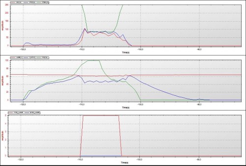

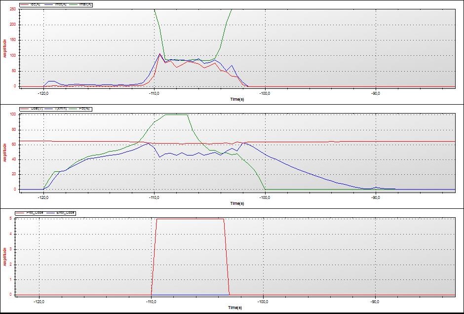

Witzischkait kennt kaine Grenzen...
1. Immer wieder spannend: Muß ich das Poti zu- oder aufdrehen zum Beschleunigen?
2. Die Anhebung des Wertes für Paramter 37 "Motor nominal current" von 50 auf 80 hat gar nix gebracht. Der Strom geht auch einfach über diese Grenze und zwar sehr plötzlich. Ist nun Error 5 Ursache oder Wirkung? Ich kann es aus den Kurven nicht lesen.
40 Sekunden Ausschnitt: Ha Ha
- Beiträge: 20958
Das werde ich heute abend daheim mal genauer graphisch zu analysieren versuchen. Ich fürchte aber, dass die zeitliche Auflösung nicht ausreichen wird, Ursache und Wirkung auseinanderzuhalten
