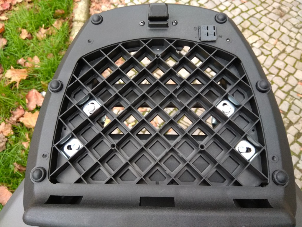

Hm, möglich dass Kabee es so gemacht hat. Ist aber in meinen Augen keine gute Befestigungsmethode so. Der Träger ist ja relativ offen und glatt und hat kaum Möglichkeiten wo man die Klemmbleche wirklich festhaken kann. Ich probiere es aber nachher noch mal.MEroller hat geschrieben: So 8. Nov 2020, 09:38 Da sollten Klemmbleche dabei sein bei den Befestigungsschrauben der Adapterplatte. Mit denen kann direkt am Rand des darunterliegenden Trägers das Klemmblech druntergeschoben werden und die Adapterplatte damit festgeklemmt werden.
Würde ja schon reichen wenn die Löcher des Gepäckträgers einen Abstand hätten dass man direkt eine Trägerplatte draufschrauben kann. Keine Ahnung wieso die das nicht gemacht haben.Squirrel hat geschrieben: So 8. Nov 2020, 09:53 Besser wäre eine Adapterplatte die an diesen 4 Gewinden festgemacht wird und auf die dann die Trägerplatte kommt.

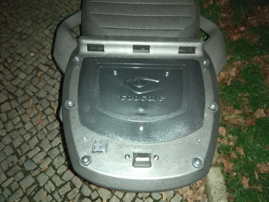

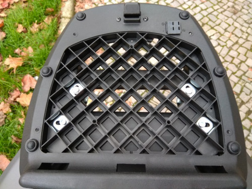

Ich hätte doch mal ne Anleitung machen sollen...AlecTron hat geschrieben: So 8. Nov 2020, 01:11 Vielleicht stelle ich mich ja auch zu blöd an, aber ich habe auf deinen Tipp hin genau dieses Topcase genau dort gekauft. Und ich weiß nicht, wie ich die Platte hinten draufschrauben soll. Wenn ich sie leicht schräg anschraube kriege ich wohl drei von vier Schrauben dran, aber das ist ja nicht Sinn der Sache. Übersehe ich was?
1. Die beiden Schrauben vorn (also auf der Soziusseite des Gepäckträgers) demontieren.
2. Die Grundplatte so ausrichten, dass die beiden Gewinde nicht verdeckt sind. Anhand deines Fotos passt es links, rechts musst du ein bisschen zum Soziussitz hin korrigieren.
3. Die Metall-Einsätze so in die Grundplatte einlegen, dass die Gewinde nicht verdeckt sind, also quer zur Fahrtrichtung.
4. Die mitgelieferten Inbusschrauben mit den Unterlegscheiben versehen und in die Gewinde einschrauben. Nach fest kommt ab.
5. zur Sicherheit braucht es noch zwei weitere Befestigungspunkte. Das wird mit zwei der Klemmeisen unten am Gepäckträger gemacht. Du brauchst dafür zwei längere Schrauben, die Mitgelieferten sind zu kurz. Die Klemmeisen werden mit den Schrauben und der selbstsichernden Mutter fixiert. Dann hält das Ding bombenfest. Die werden da auch nicht festgehakt, sondern die Enden liegen halbwegs plan auf der Unterseite des Gepäckträgers auf und werden durch die Spannkraft der Verschraubung gehalten.

Vielen Dank für die Anleitung! Dann werde ich morgen mal Schrauben kaufen.
Nur damit ich dich richtig verstehe: Die Kunststoffplatte auf dem Gepäckträger bleibt drauf, ja? Ist ja auch ziemlich stabil das Ding und trotzdem recht leicht.
kabee
- Händler
- Beiträge: 2315
- PLZ: 3
Re: Super Soco CPx
Ja, die bleibt drauf, sonst fängt die Grundplatte an zu kippeln und du bekommst die Klemmeisen nicht richtig fest.

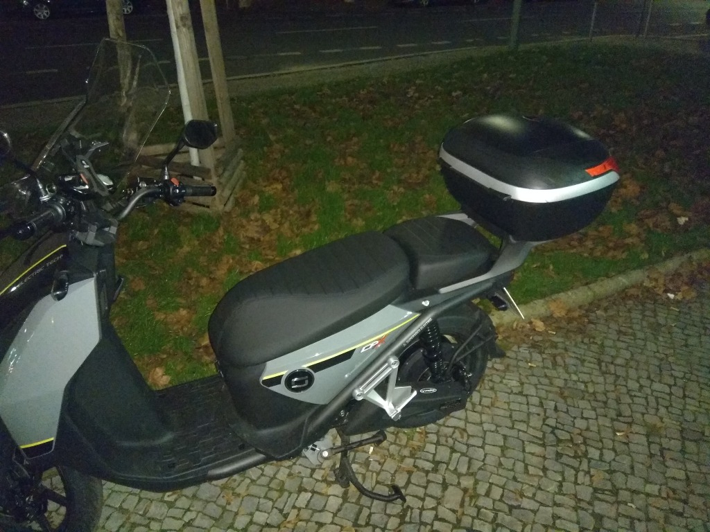

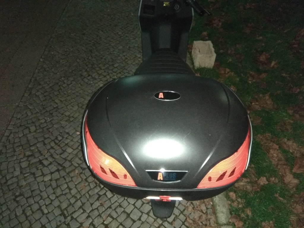

Ich danke dir. Habe die Platte heute morgen vor der Arbeit endlich mal montiert. Ich habe zwei Schrauben M6x50 gekauft (meine ich) und die reichten dann gerade so. Wirkt stabil. Bin jetzt noch nicht mit gefahren, mache ich entweder morgen oder freitag. Dieses Rückenpolster mache ich auch noch ran.kabee hat geschrieben: So 8. Nov 2020, 12:54 Ja, die bleibt drauf, sonst fängt die Grundplatte an zu kippeln und du bekommst die Klemmeisen nicht richtig fest.
Sieht auf jeden Fall sehr THICC aus auf dem dritten Bild
