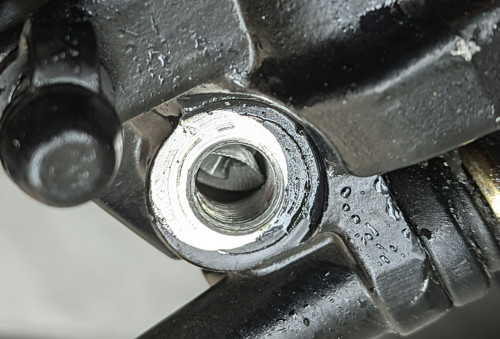

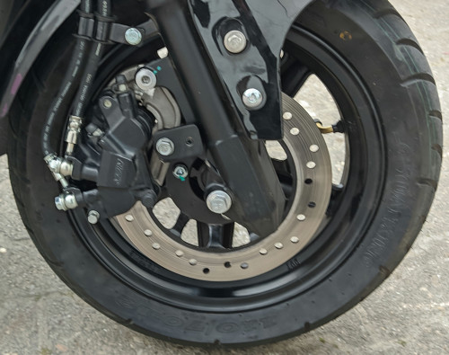

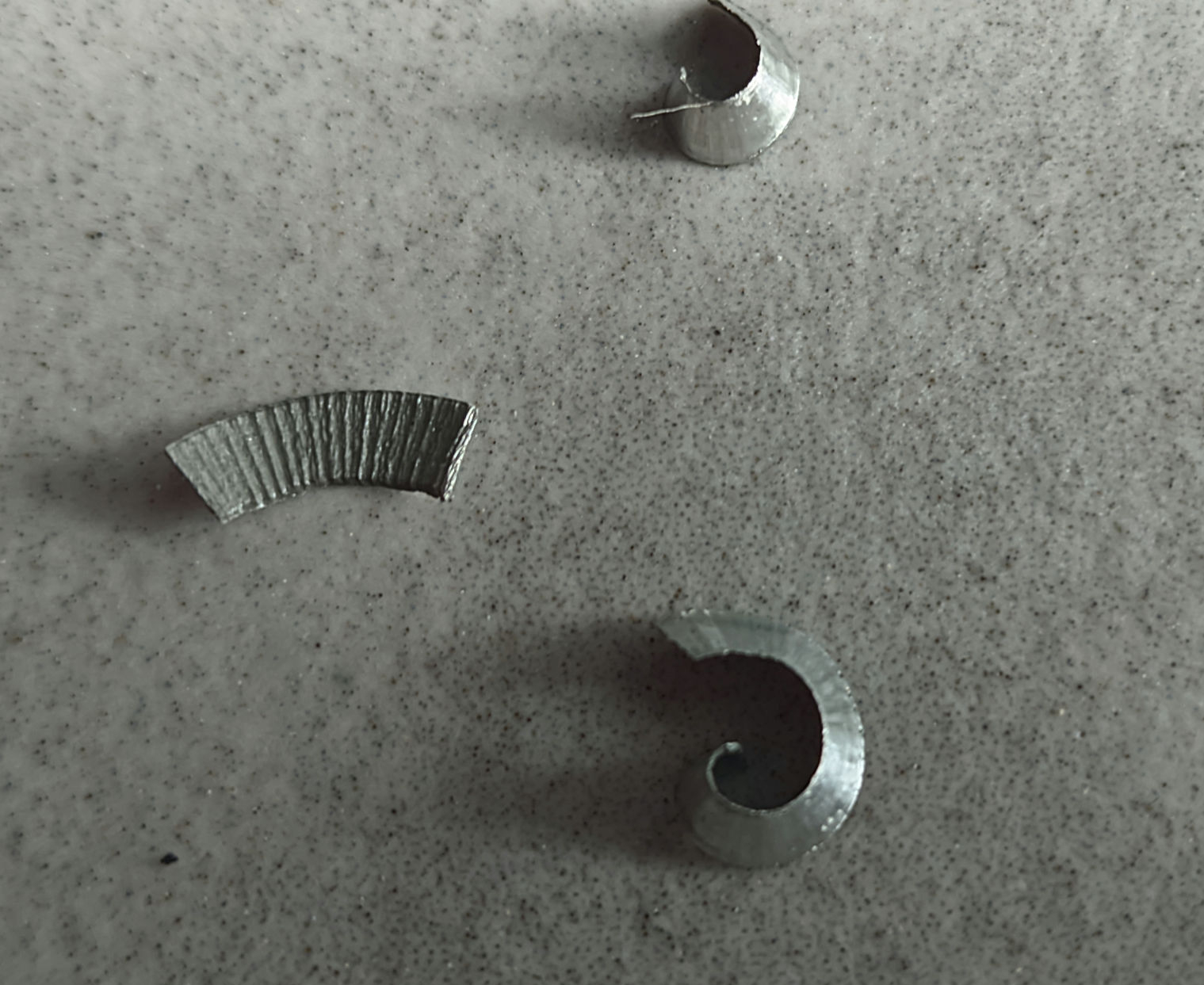

Beim demontieren des Original Sattels mal ein paar Späne gefunden nach abnehmen der Bremsleitung...
Ich glaube da gibt es nichts mehr zu sagen.
Der neue Nissin Sattel bremst wie die Hölle ohne klappern und vibrieren oh Wunder oh Wunder
Die beste Entscheidung seit langem.

Waren die Bohrspäne noch irgendwie in der Aufnahmebohrung? Hat das evtl die Funktions gestört? Würde der Original Bremssattel jetzt auch besser funktionieren? Könnte mir vorstellen dass die Späne das "Schwimmen" verhindert haben.

Re: Wayscral E-Speed 65kmh
Die Späne waren in der Bohrung bzw. Gewinde der Hohlschraube zur Bremsleitung ! Der Bremssattel ist wahrscheinlich auch ohne Späne eine Fehlkonstruktion. Ein einfacher Einkolbensattel von einem Mofaroller wäre bestimmt besser. Es muss wohl wegen der großen Zulassung ein CBS sein. Das dieser nicht richtig funktioniert interessiert anscheinend nicht.
Dann dürfte der Kolben wegen der Späne nicht sauber gleiten können. Dürfte eigentlich ein Garantiefall sein.
Egal was es ist natürlich ist es ein Garantiefall aber da wird wohl wenig interesse da sein das Problem zu lösen. Ich habe keine Lust zu mich mit den Spezialisten dort auseinander zu setzen. In letzter Instanz wird einem wohl die Wandlung angeboten.
