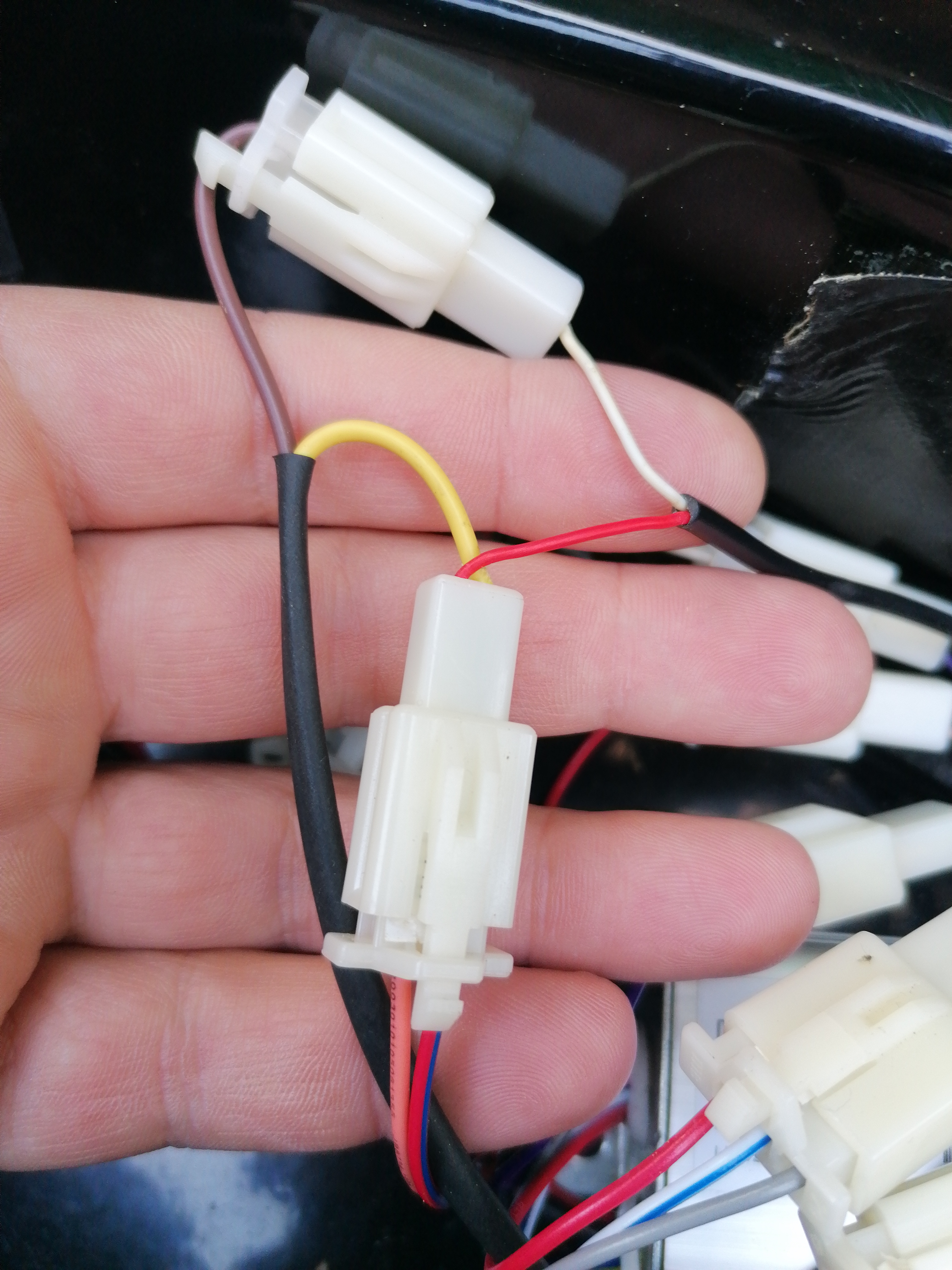

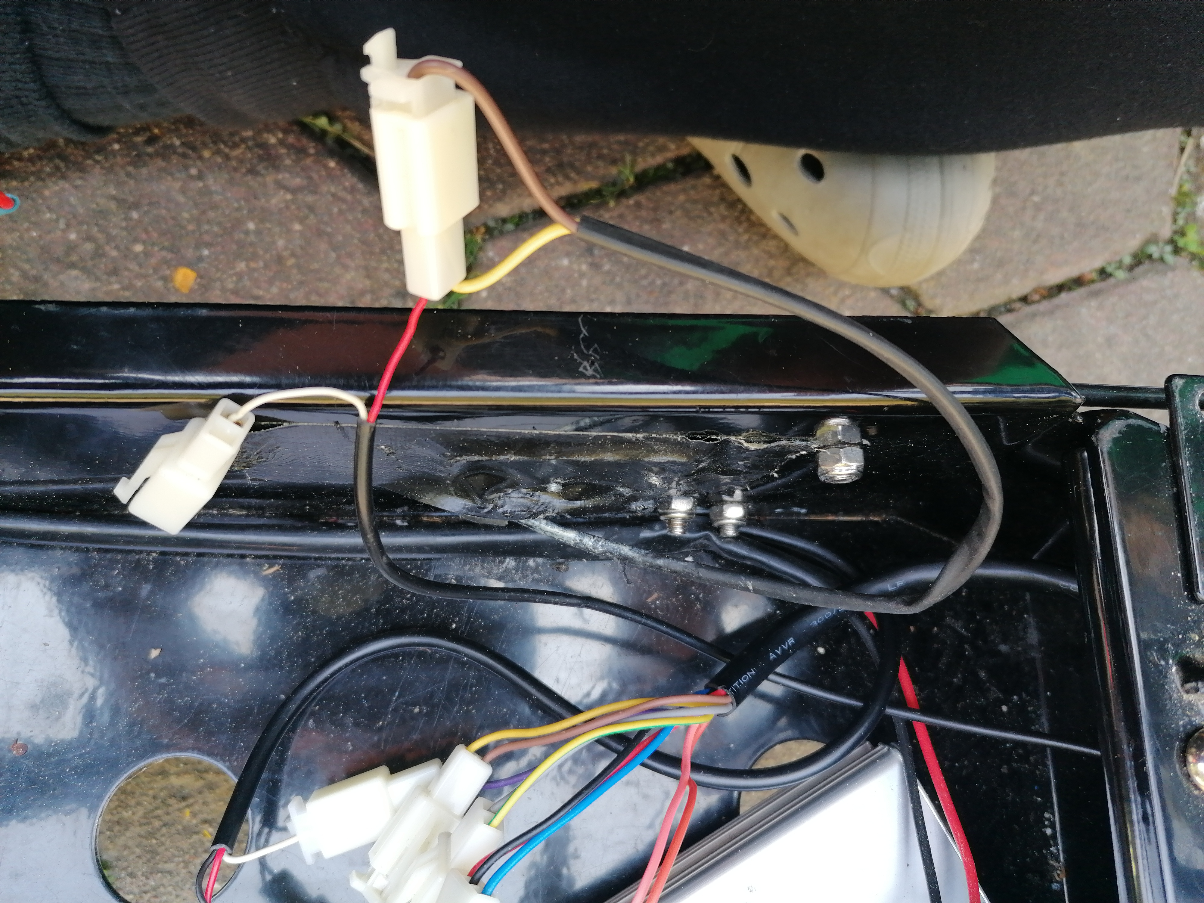

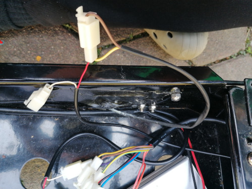

Wo kommt der Powerswitch dran? Rosa/Rot-Blau von Controller aus.
Dann habe ich noch den Kabel. Ein dünner Rot/Weiss der von vorne kommt. Am weißen Kabel ist eine Kupplung. Und am Roten ist einen Kupplung mit dem gelben Kabel von Endschalter von dem Ständer. Von dem Ständer Endschalter geht ein Gelber Kabel der mit der Kupplung mit dem Roten dünnen ist und der braune Kabel in einen Stecker der mit Dr kupplung von dem Gelb/Roten verbunden ist. Irgendwie ist mir das unlogisch.
Aber irgendwie bin ich immer noch am verzweifeln an meinen Eco-Fun 20.

da stimmt wirklich etwas nicht, der Stecker vom Seitenständer gehört da nicht hin.
Normalerweise sind der rechte Bremsenschalter in Reihe mit dem linken Bremsenschalter und in Reihe mit dem Seitenständerschalter.
