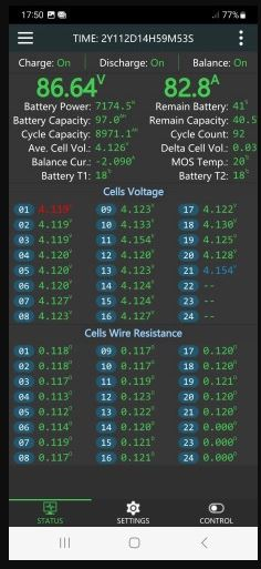

Ich lade aktuell mit bis zu 80A und das JK 2A BMS kriegt das locker hin. Im nächsten update geht es Richtung 120A Ladestrom, Endausbau könnte ich 150A-180A Ladestrom realisieren.

Entladen wird im Moment mit bis zu 280A, nächste Stufe wird Richtung 350A gehen, gerne hätte ich noch deutlich mehr. Mehr kann JK aktuell leider nicht und den offenen Platinenstapel von ANT mag ich eigentlich nicht mehr haben.
Ich kann ja in der Software 350A für bis zu 5 Minuten freigeben. Weiß eigentlich jemand was passiert wenn die 350A überschritten werden? Ab wann, welchem Strom greift die Kurzschlusserkennung?
