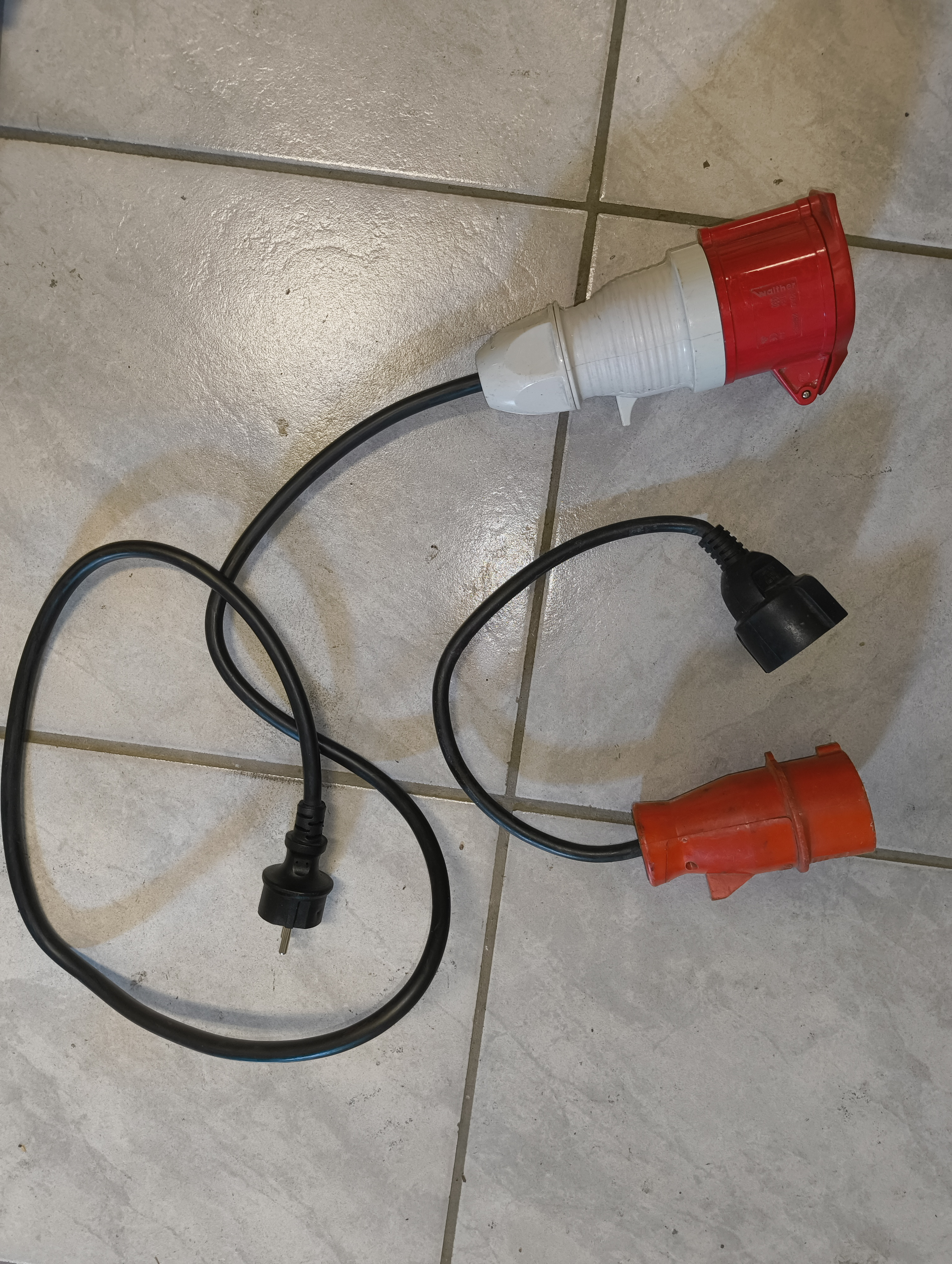

Re: CE 04 Akku, Reichweite
Wenn überhaupt ist das hier dem Adapterkit sein Vadder...
Obwohl 16A CEE fehlt noch...da muß ich noch mal ran...

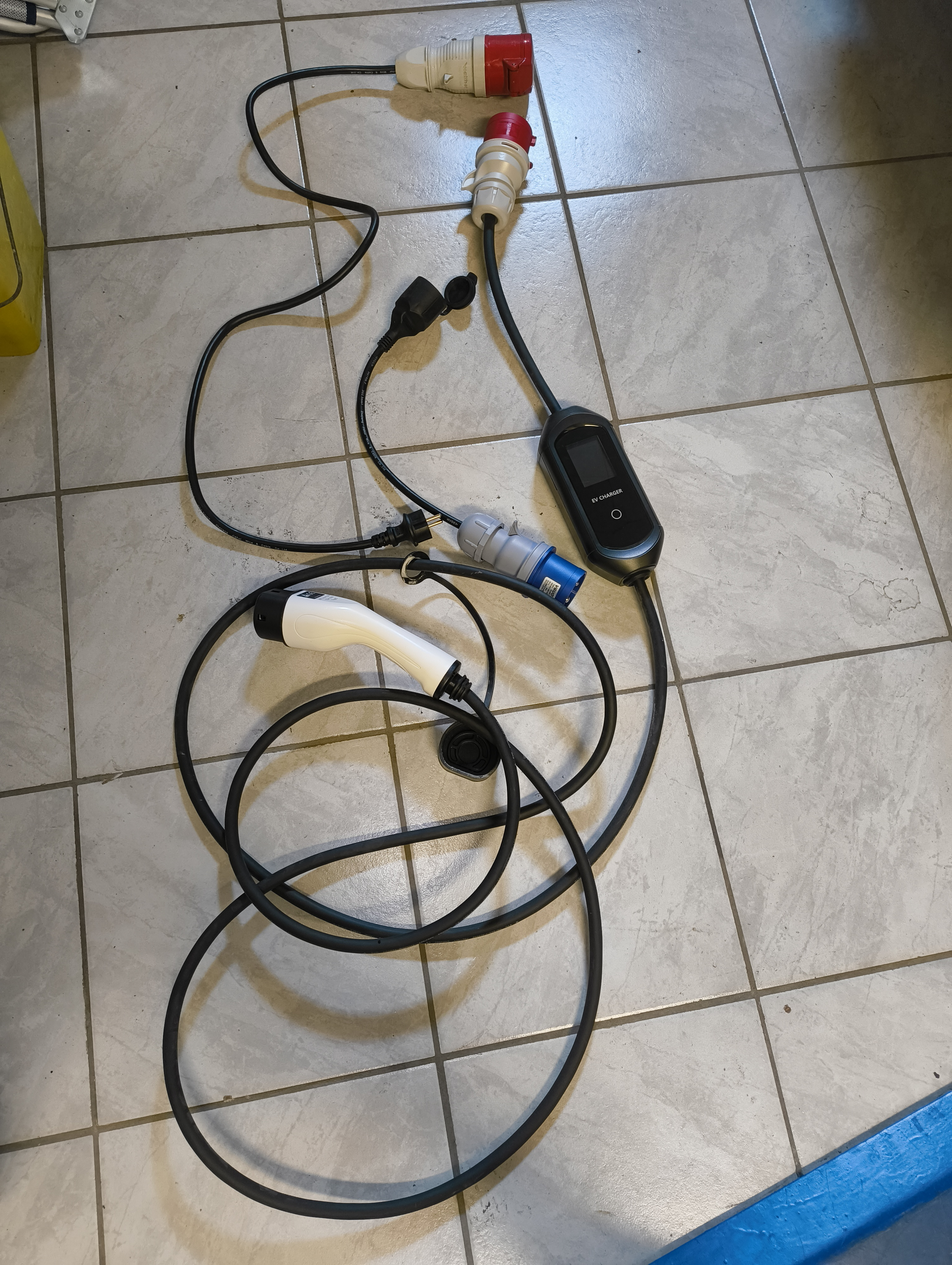

Jetzt aber...
Und ja ich weiß das man die Leistung von 30A dann ggf. je nach Stecker/Leitung herunter regeln muß.
Das ist nicht für die Kreissäge sondern für meinen regelbaren 32A Einphasigen Ladeziegel.
Wie bereits geschrieben mit Hirn und Verstand benutzt passiert da genau nichts.

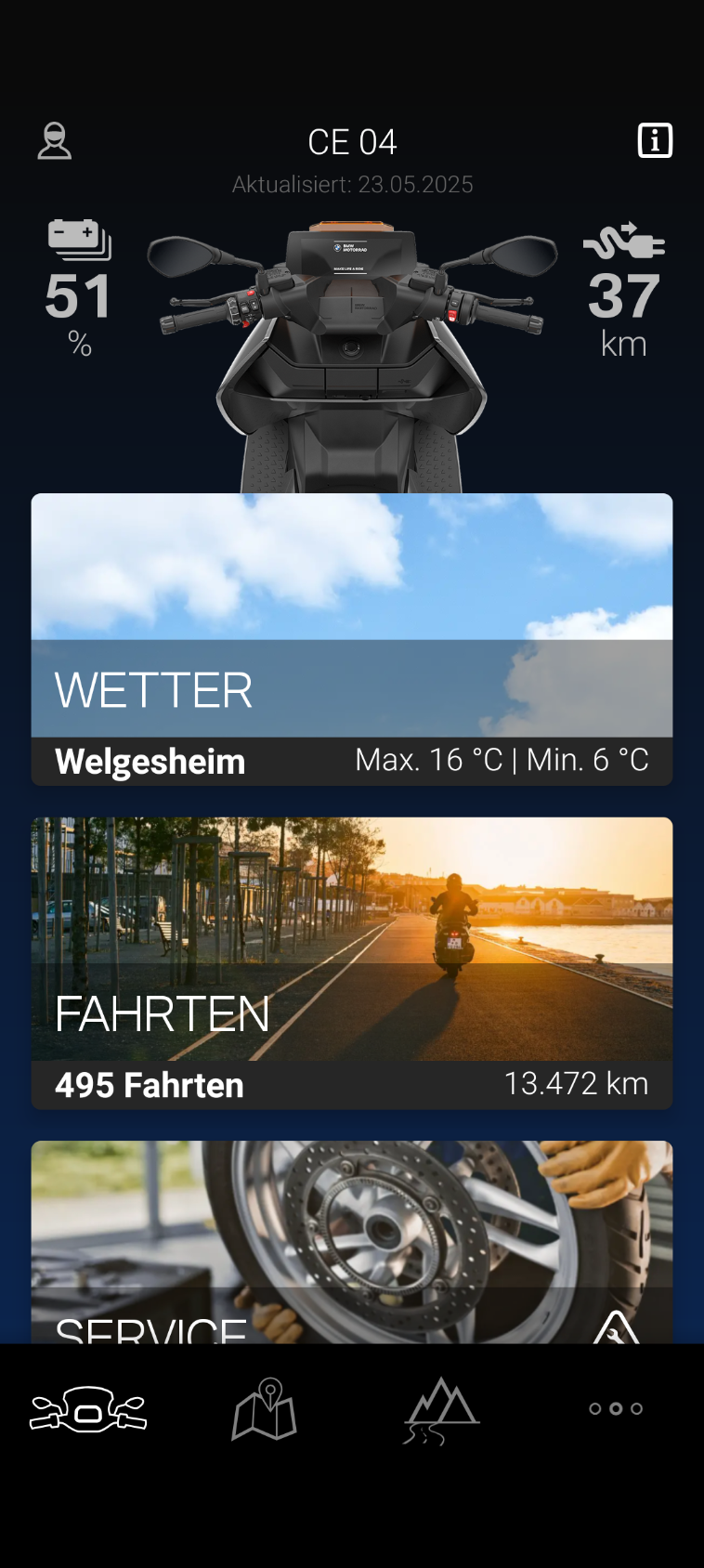

Irgendwie ist das hier schon ein " Tiefpunkt" es bestand Gegenwind und es war Freitag...wenig los und ich hatte auch Lust nach Hause zu kommen.
Es waren 31 km Landstraße mit ein paar Ortsdurchfahrten.
