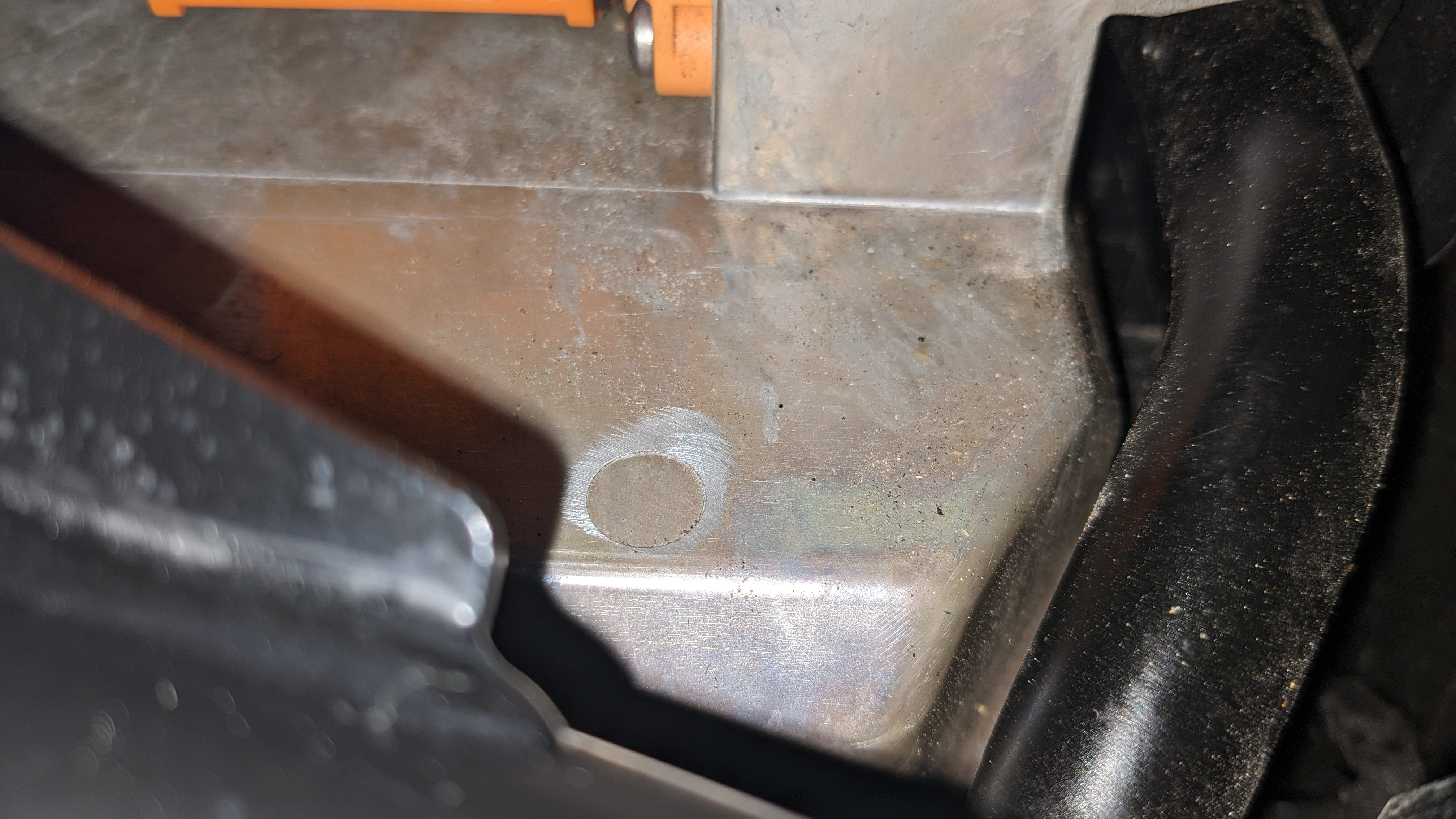

Ok, was fehlt denn, ich sehe es leider nicht.
Hier bei mir, eigentlich exakt genau so:
Links, das Detail mit dem komischen runden Eindruck:
Rechts mit der Batterieabdeckung:
Nochmal links, Überblick:
Sorry ist schon spät, ich raff es nicht. Fehlt mir etwa ein Teil oder habe ich bei den ursprünglichen Bildern das Problem einfach nicht entdeckt? Ich wüsste nicht, daß das bei mir jemals anders war.
Achso ja, die Batterieabdeckung rechts ist tatsächlich nur mit drei Laschen gesteckt, die wirkt etwas lose, aber hält.
Greets, Phil
