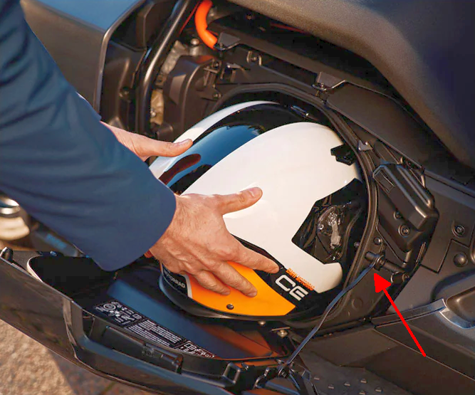

mir ist gestern, nach 1200 km, das Plastik-Fangband des Helmfachs gebrochen.
Bei 15°C, nicht in der Antarktis.
Juhuuu, Jammern auf hohem Niveau!
Wenn man das einfach austauschen kann (gehe ich von aus), dann drucke ich mir das aus TPU (Gummiartiges Zeugs), das ist dann unkaputtbar. Dann fahre ich damit zu BMW, verkaufe denen das und werde reich

Das ist nicht jammern auf hohem Niveau, das ist einfach nur inakzeptabel bei dem Preis.Norbert hat geschrieben: Do 5. Mai 2022, 10:28 Moin,
Wenn man das einfach austauschen kann (gehe ich von aus), dann drucke ich mir das aus TPU (Gummiartiges Zeugs), das ist dann unkaputtbar. Dann fahre ich damit zu BMW, verkaufe denen das und werde reich![]()

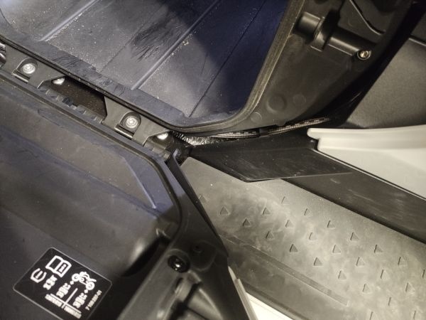

Re: Mängel und Problemlösungen CE 04
Moin,
ist supereinfach auszubauen, zwei Torx 20 an die man prima rankommt.
Der Radius, wo das gebrochen ist, ist auf Zug echt nicht optimal. Ich zeichne das dann mal neu und aus TPU wird das halten.
Achtung, beim Schrauben nichts in die Lücke unten zum Akku hin fallen lassen
Gruß,
Norbert
