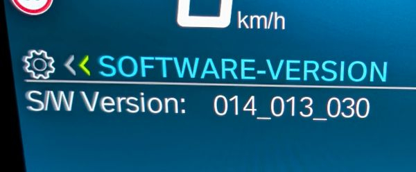

tuxian hat geschrieben: Fr 19. Apr 2024, 12:32 Bild[
Nein, ich habe vor knapp einem Jahr diese Version erhalten.
Benötige bald das ein Service und neue Reifen.
Mit dem Softwaareupdate geht sich das vermutlich in einem Tag wieder nicht aus :roll:
Markus

tuxian hat geschrieben: So 9. Mär 2025, 12:13 Nein, ich habe vor knapp einem Jahr diese Version erhalten.
013_014_020 ist eine vorherige Version. Die (noch) aktuelle Katastrophenversion ist:
Die habe ich im April/Mai 2024 bekommen
Gruß,
Norbert

Dann können also alle mit dieser Murks-Version 014_013_030 anfangen ihre Händler/Niederlassungen zu nerven ;-)
Werde ich gleich mal machen.

FW-Historie:
013_012_050 (ab Mitte 2022 / Change Log: ?)
013_013_020 (ab Dezember 2022 / Change Log: Verbesserung der Verbindungsstabilität (Bluetooth/WLAN) und Komfortblinken im Menü deaktivierbar nur für 2023er CE 04)
013_014_020 (ab August 2023 / Change Log: ?)
013_014_050 (ab März 2024 / Change Log: ?)
014_012_021 (ab Juni 2024 / Change Log: ?)
014_013_030 (ab August 2024 / Change Log: Buggy!)
014_015_020 ab März 2025 / Was soll ins Change Log Kadett?

Alle mir bekannten Bugs beseitigt (Ladeamnesie, 6A Bug Splitscreen reset, laut Sacha_Sch mit funktionierendem Komfortblinker, bisher kein Notruf Fehler ohne SoH Anzeige.
