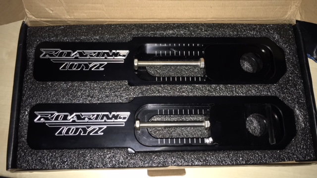

Da ich ja schon für den Umbau auf Kette plane und zufällig auch schon fündig geworden bin (verlängerte Schwinge) und mich mit dem Verkäufer einigen konnte wurde die Schwinge Letzte Woche Samstag bei Hermes im Paketshop abgegeben.
Als ich mich mit dem Verkäufer einigte (2 Tage zuvor, d. h. letzte Woche Donnerstag) habe ich eine zusätzliche Schwingenverlängerung (schraubbar)bestellt, da die Schwinge selber 10cm kürzer ist als meine aktuelle Schwinge.
Seit 2 Tagen ändert sich der Tracking Status bei Hermes nicht mehr (Ware wird im Verteilerzentrum sortiert), bzw es kommt ein neuer Hinweis mit dem gleichen Text bei aktuallisiertem Datum.
Dreimal dürft Ihr raten was gestern geliefert wurde!
Die Schwingenverlängerung aus China!
PS: Natürlich ist den Chinesen mal wieder ein Kopierfehler unterlaufen. Wenn ich die Verlängerung an der rechten Seite anbringe steht der Kopierte Name auf dem Kopf. Habe es schon mal hingeschreiben und warte nun mal ab was passiert. Ob das Material taugt wird sich beim Schweißen feststellen.
Werben tuen sie natürlich mit dem Originaltext T6061 Alu, aber evtl. ist es nur 7075er (bedingt schweißbar). Mal schauen, welche Farbe die Funken haben. Zumindest macht es erst einmal einen soliden Eindruck und kostet halt nur 1/3 vom Original!

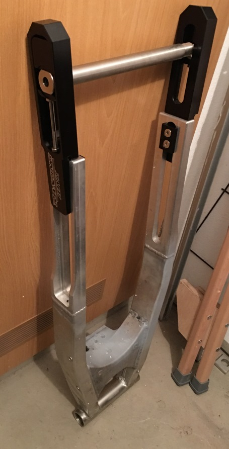

Passt natürlich noch nicht 100% aber es könnte trotzdem etwas warden
