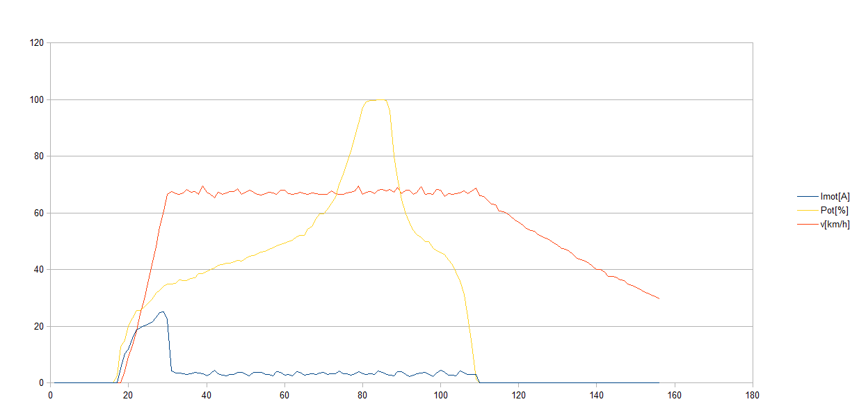

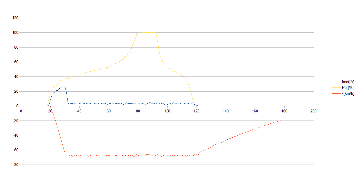

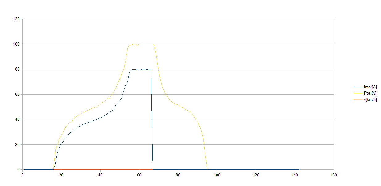

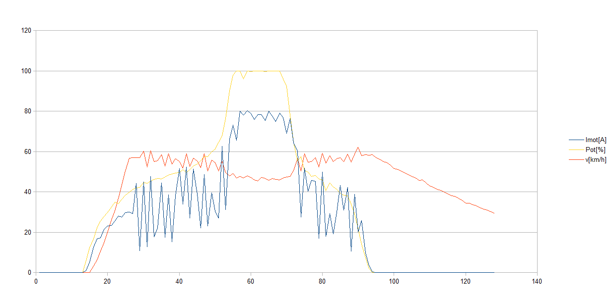

Hier mal beispielhaft einige Messungen mit aufgebocktem Roller und verschiedenen Offsets:
Grauslig bei -165, starke und wechselhafte Ströme (so war ich anfangs unterwegs)
Offset -165
Offset -165
Gar nicht bei -120, viel Strom, wenig km/h (nämlich 0)
Offset -120
Offset -120
Schön, aber rückwärts bei -30
Offset -30
Offset -30
letztendlich entschieden für +150, wenig Strom, gleichmäßige km/h
Offset +150
Offset +150
