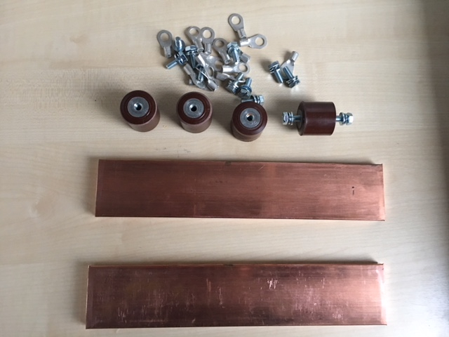

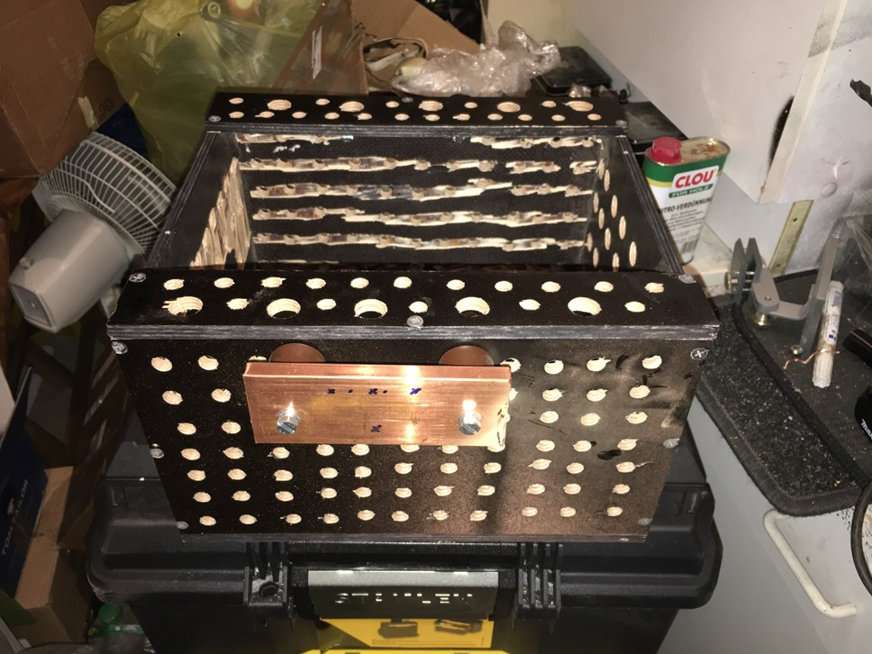

Die erste Kupferschiene hängt ... ich benötige unbedingt einen scharfen Bohrer!
Gar nicht so einfach mit nem Akkuschrauber die Löcher dort rein zu bekommen!
