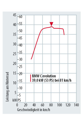

Und wenn du über ein Mitteimotorkonzept nachdenkst, nähme ich vielleicht die Antriebsauslegung einer BMW C- Evolution als Vorbild:
0...60km/h mit 0....35kW
60...120km/h mit Feldschwächung (weakening field) und konstanter Leistung von 35kW. (Von 60...120km/h halbiert sich das Drehmoment, aber da sich die Drehzahl verdoppelt, bleiben die 35kW gleich - geht nur mit einem Sinuscontroller).
Und ja, Leistung ist das Produkt aus Drehmoment * Drehzahl.
P = 2 Pi * M * n
Drehmoment M (Nm); Drehzahl n (1/s); Leistung P (W); PI = 3,14
P = 2 Pi * M * n

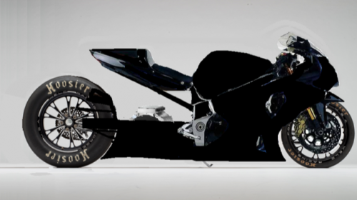

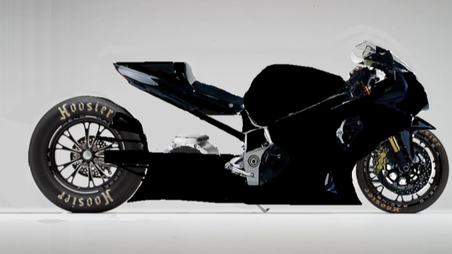

Und was das Mittelmotorkonzept angeht, das klingt sehr interessant!
Ideen habe ich mir natürlich schon gemacht, vor allem, wo ich den evtl. Trümmer von Motor unterbekomme.
Und am Ende bleibt mir nur ein Platz übrig. Wenn ich den Motor versuche am Originalpunkt unterzubringen bekomme ich die zwei Regler und die Akkus nicht mehr unter (bei 30cm Durchmesser, ohne Anschlusskasten und Befestigungspunkte).
Ich hatte ja vor kurzem die etwas längere Schwinge gepostet und genau da würde es drin klappen!
Ein weiterer Vorteil wäre natürlich das die Kette relativ kurz bleibt und ich am Ende trotzdem noch den hinteren Verstellbereich nutzen könnte (natürlich mit verschiedenen Kettenlängen).
Wie gesagt habe da schon etwas herumgesponnen und es versucht zu skizzieren (Bild dient nur als ungefähre Richtlinie, der Hoosier-Reifen ist ja der, den ich jetzt drauf habe und der passt ja nicht mehr auf eine Standard 6“ Felge. Da würde ich dann auf den Shinko Reaktor II wechseln, der ist etwas kleiner vom Durchmesser)
Benötige aber auch noch das Ok vom Motorenhersteller bzgl. meiner Daten vom aktuellen Regler bzw. ob sie den 650V Motor auch auf 120V mit 2xUVW wickeln können.
Mein Zündschloss ist ein einfacher Ein-/Ausschalter und die Versorgungsspannung hängt an einer 2. Batterie, getrennt vom Akku für den Motor.

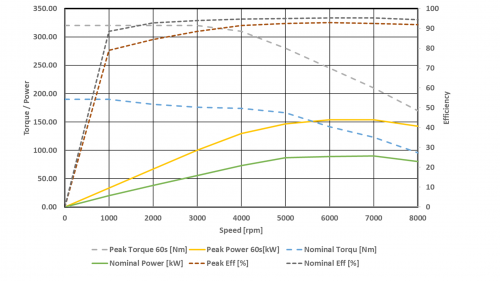

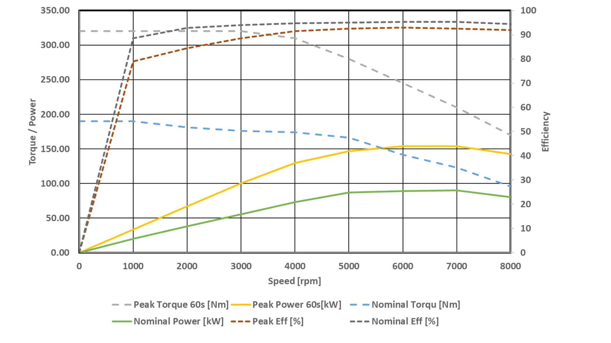

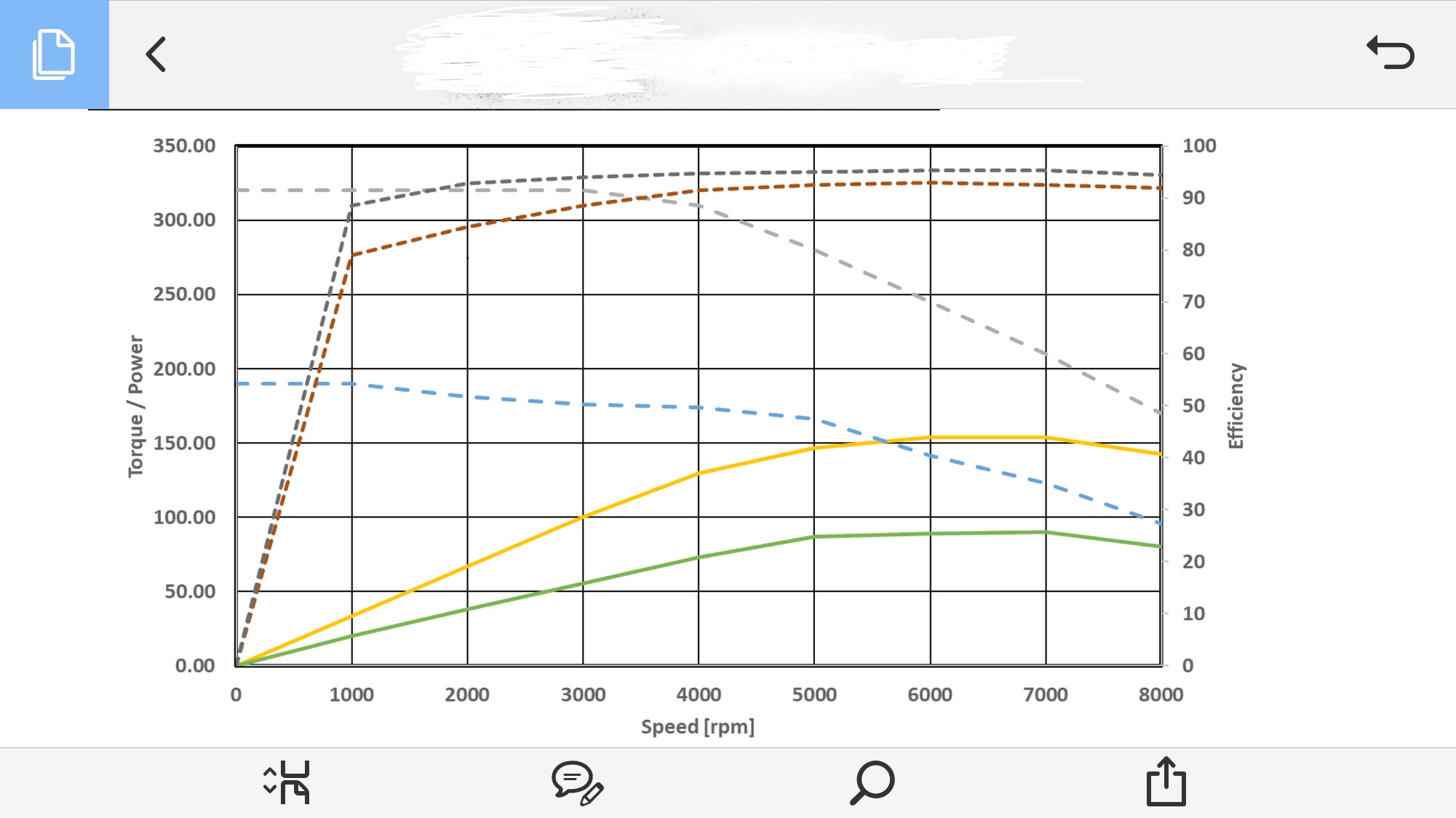

Anbei mal das Drehzahl/Leistungsdiagramm vom Motor, wobei das Drehmoment bei nur 20 Sekunden mit etwas über 500Nm angegeben wird.

Ohne Erklärung der Farben und durchgezogene / gestrichelte Linie ist es schwierig, da etwas nachzuvollziehen. Und ja, Leistung kommt mit der Drehzahl, wenn man nicht gerade im Feldschwächbereich ist.

Ich sehe das so: Ab 4.000 1/min wird mit Feldschwächung gearbeitet? Andererseits hat ein BLDC Motor sein höchstes Drehmoment bei kleiner Drehzahl und es fällt dann ab. Axialfluss - Motor? (Wenn die Scheibe mit den Magneten in der Mitte sitzt, kann man links und rechts Statorwicklungen anbringen - ist das das Geheimnis vom Axialfluss-Scheibenläufermotor?) Tja, und zum Volllastwirkungsgrad zwischen 0...1.000 1/min brauche ich ja nichts zusagen.
