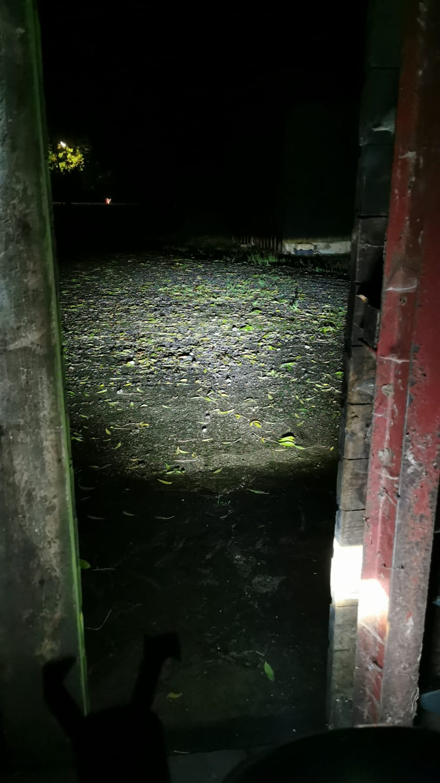

Ergebnis des Umbaus
Hier ist der Vergleich mit den gleichen Kamera Belichtungseinstellungen. Der Roller steht an exakt der gleichen Stelle auf dem Hauptständer:
Vorher
Bild Bild
Nachher
Bild Bild
Ich würde die Ausleuchtung als deutlich breiter und um ein vielfaches heller beschreiben.
Nochmal das Abblendlicht mit anderen Belichtungseinstellungen, damit man das Lichtbild besser erkennt:
Ausleuchtung in einer Tiefgarage (beides nach dem Umbau, einmal Abblendlicht, einmal Fernlicht):
Bild Bild
Fazit
Ich denke wir brauchen uns an dieser Stelle nicht über die Legalität dieses Umbaus unterhalten. Jeder der diesen unternehmen möchte, sollte sich im Vorfeld eigenständig über mögliche rechtliche Konsequenzen informieren und das dann für sich selbst abwägen.
Für mich persönlich hat sich der Umbau gelohnt. Der Unterschied ist wie Tag und Nacht. Ich freue mich jetzt schon auf die erste Fahrt bei Dunkelheit.

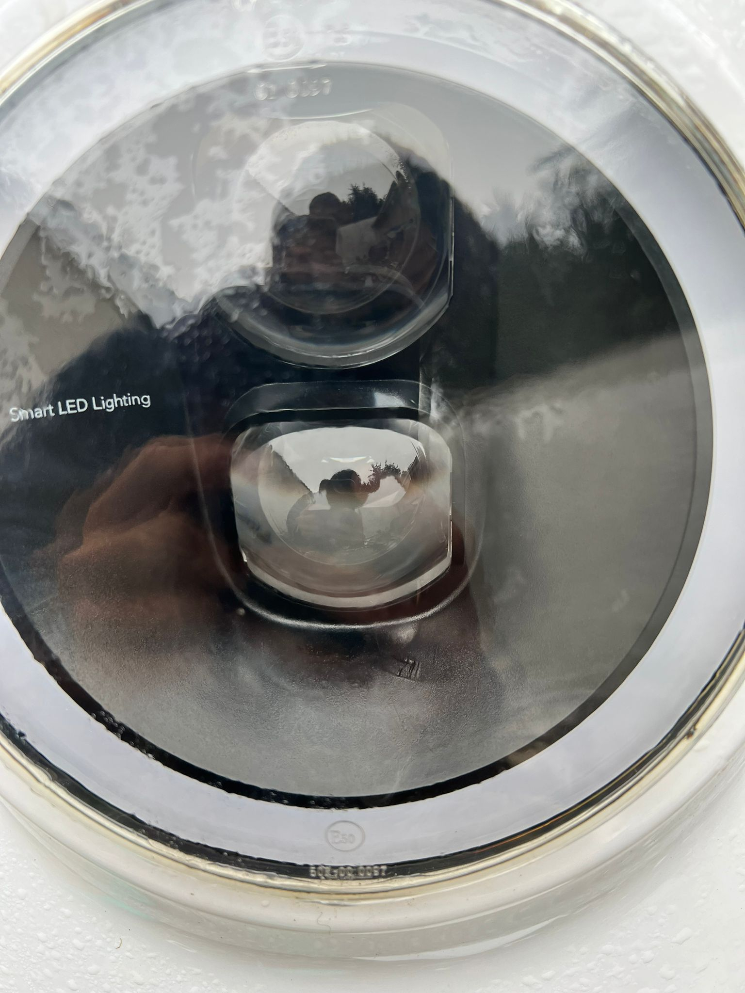

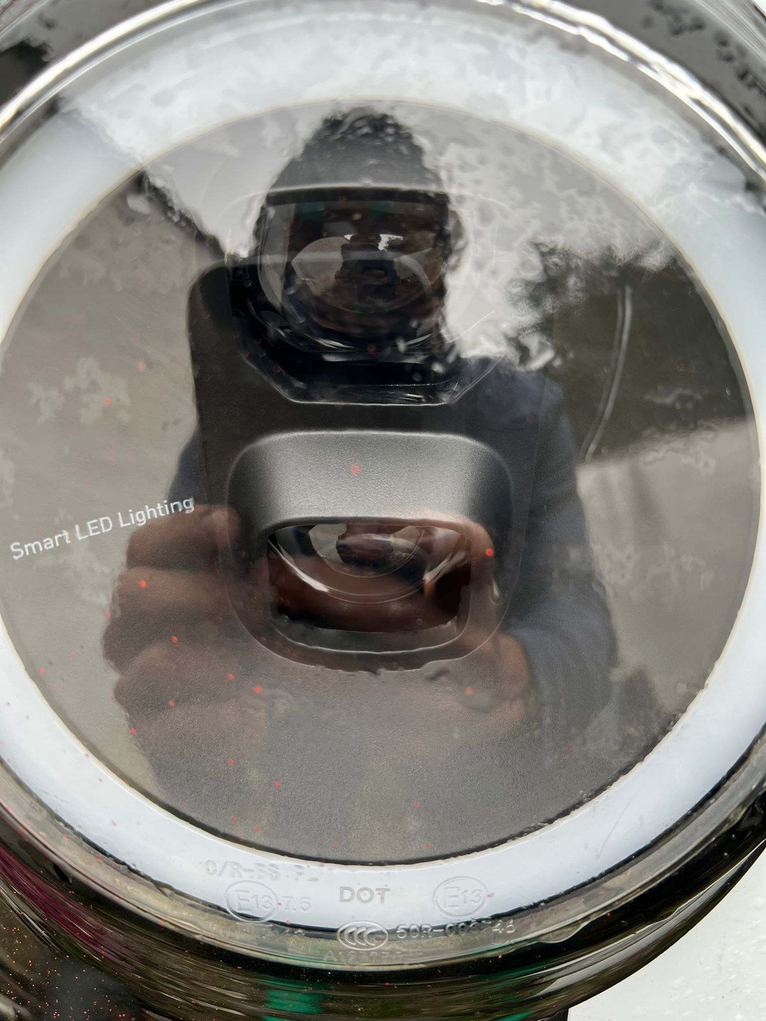

Sind die denn anders? Ich finde online nichts dazu, alle angebotenen Teile sind immer mit der gesamten N-Serie kompatibel und werden nicht spezifisch für den NQi ausgewiesen.
Stivikivi
Beiträge: 5549
PLZ: 0
Re: Abblendlicht verbessern
Beitrag von Stivikivi »
Ja die sind anders. Da ich den GTS hier habe und den NGT kann ich das gut vergleichen. Abblendlicht GTS ist wie beim EVO einsame Spitze.
Fahrzeuge
Bild BMW CE04
Bild Zero SR/S ZF15.6 sold
Break
Beiträge: 35
Registriert: Mi 12. Jul 2023, 10:46
Roller: Niu N1S
PLZ: 76
Beitrag von Break »
Ah, gut zu wissen. Kann man sich ja dann überlegen, wenn man günstig an einen besseren N-Serie Scheinwerfer kommt.
Stivikivi
Beiträge: 5549
PLZ: 0
Schlecht
Gut
Fahrzeuge
Bild BMW CE04
