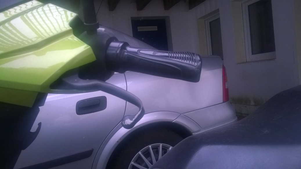

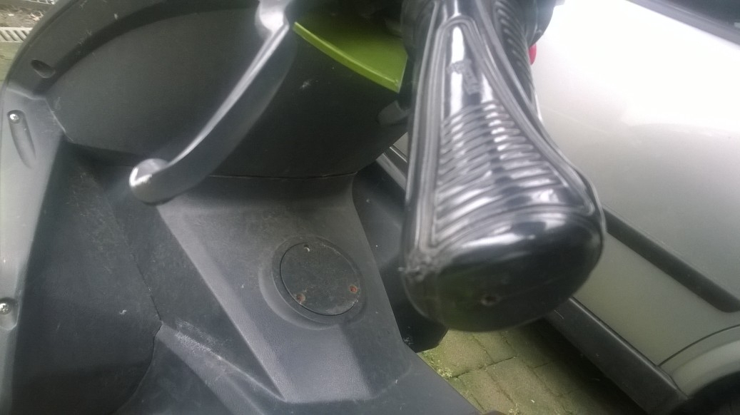

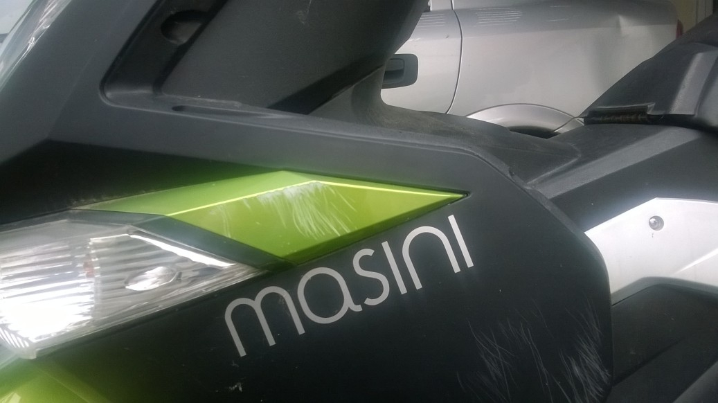

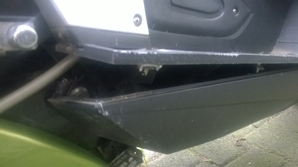

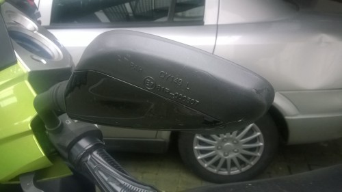

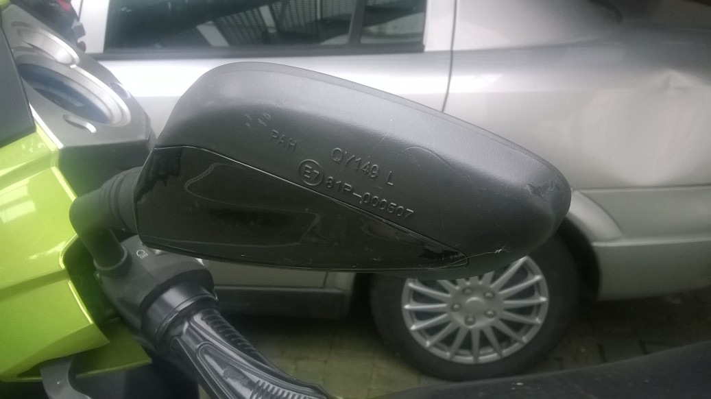

Hab ne weile nix geschrieben Roller fährt auf einmal wieder, nun ist was viel schlimmeres passiert mein Nachbar hat gestern Abend meinen Roller um dunkeln angerempelt und dadurch ist er umgefallen.
Jemand eine Idee wo man die Ersatzteile her bekommt.
Ich brauch Plastikteile vom der unteren Verkleidung, Bremsgriff, Handgriffe Spiegel etc eine Komplette liste und Fotos folgen später
Danke
