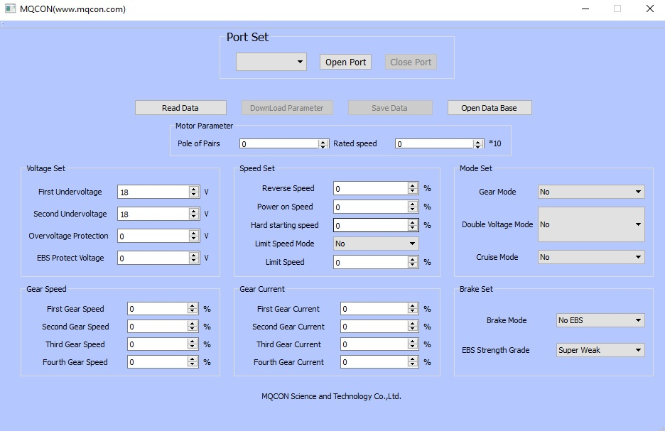

Danke, jetzt bräuchte ich nur noch bei der Einrichtung Hilfe. Was wären für mich die besten Einstellungen. Mein Ziel die höchstmöglichste Geschwindigkeit zu erzielen. Ich werde mal eine Probefahrt unternehmen wie schnell der Roller jetzt fährt.

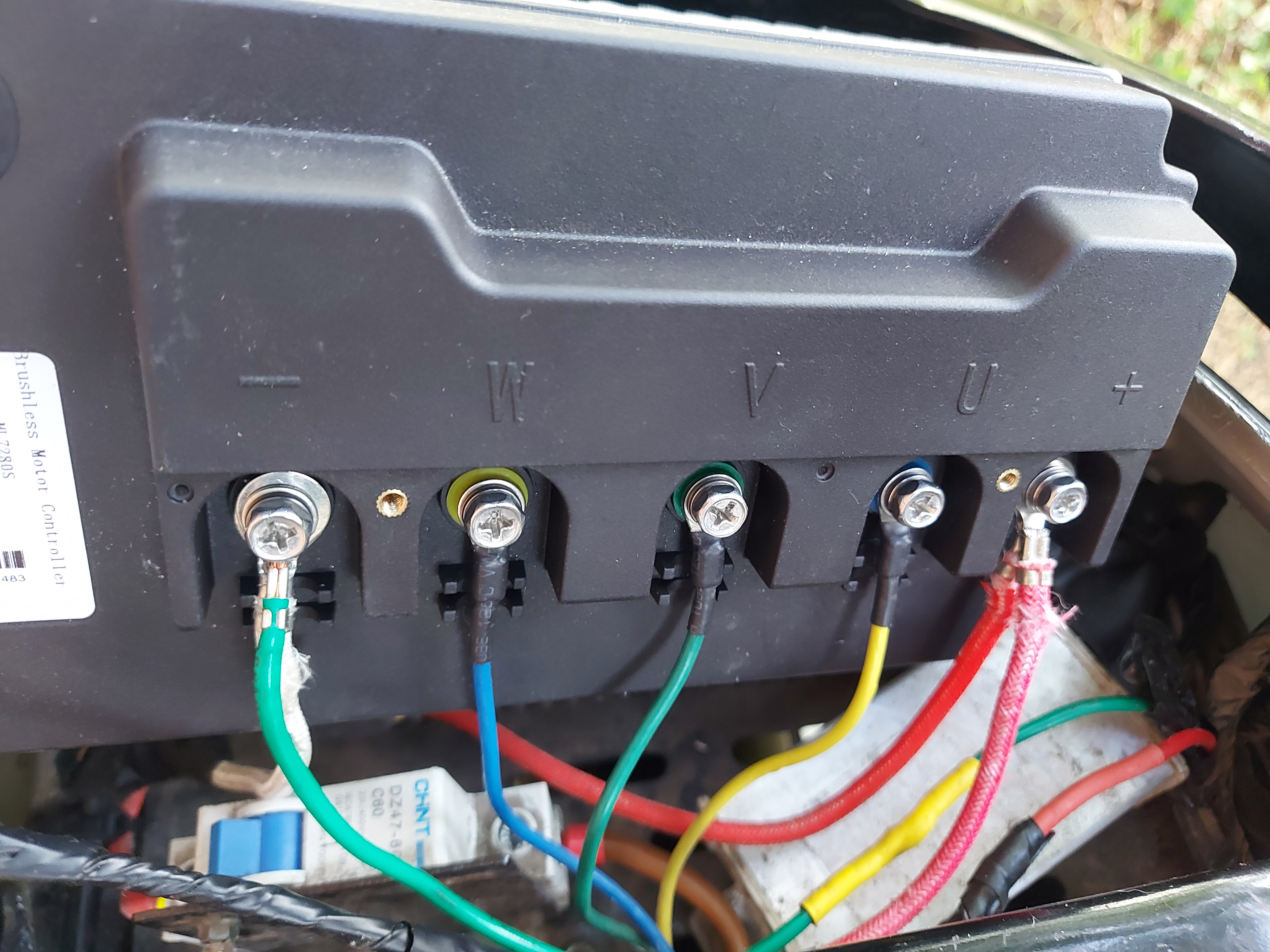

Ich habe gerade festgestellt das der Roller anstatt vorwärts, rückwärts fährt. wie kann ich die am besten beheben?
- Beiträge: 6626
Re: Umbau eGrace auf 60AH LIPO Eigenbau
Manchmal hat ein Controller einen Parameter für Drehzahlwendung.
Plan B: grünes und blaues Motorkabel tauschen sowie alle 6 Hallsensoren- Kombinationen durchprobieren...
BigRomeo
- Beiträge: 20
- Registriert: So 9. Aug 2020, 07:44
- Roller: Nova Motors E-Grace
- PLZ: 19288
Das blaue habe ich mit dem gelben Kabel getauscht. Es hat nichs gebracht.
