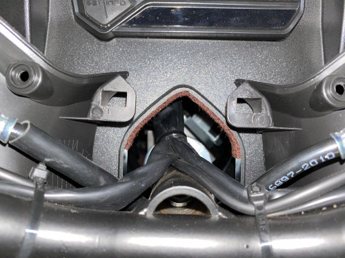

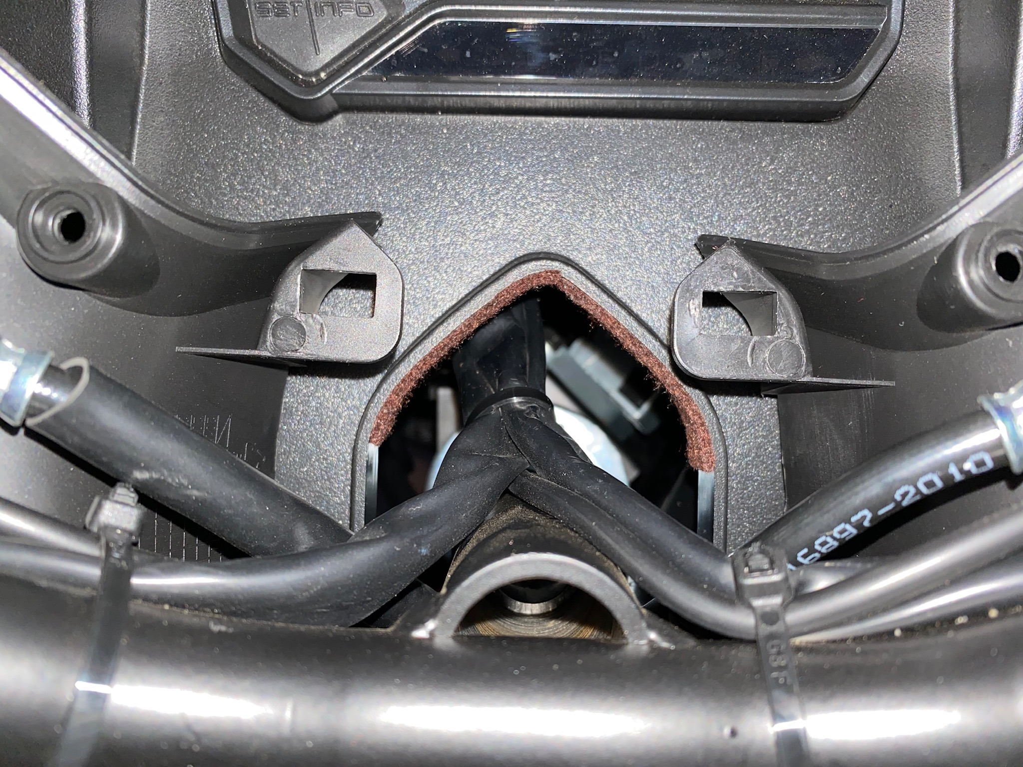

Geräusch Nummer 1 werde ich mit Hilfe eines spanischen Kollegen hinbekommen.
1. Ich drehe den Lenker bei Stillstand nach links und rechts
Vorher:
https://www.dropbox.com/s/mum6thzlrbxqm ... r.mp4?dl=0
Nachher:
https://www.dropbox.com/s/v5rwzdih8qwgt ... r.mp4?dl=0
Wie komme ich dahin?
Frontcover abmontieren
Z.B. Klettband (https://www.amazon.de/Vicloon-Doppelsei ... B075M89L48) an den Rand, an dem die Kabel schleifen, aufkleben
Ich werde es ausprobieren und berichten.
Vorher:
Nachher:

Mein Video, damit jeder testen kann, ob er auch betroffen ist:
https://www.dropbox.com/s/7d1r3fp8xuz7f ... e.mov?dl=0
Zum ersten Geräusch habe ich geklebt (leicht rötliches Filz am Rand im Bild):
Ob die Ummantelung am Kabelstrang auf Dauer hält? So stark nach links (bis zum Anschlag) lenke ich während der Fahrt ja nicht.
