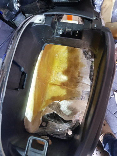

die alternative dazu war das die verkleidung auf gedrückt wurde ,und leider ist auch nirgendwo platz genug um den controller zu plazieren .
was mir zu weit gehen würde,währe etwas aus dem rahmen zu flexen.
plastik ist formbar und läst sich gut schneiden, und wen der deckel zu ist ändert das nix an der optik
das mein miku max mitlerweile ein unikat ist weiß ich ja auch schon .
nur bin ich noch nicht an einem punkt angelangt wo ich aufhören möchte,

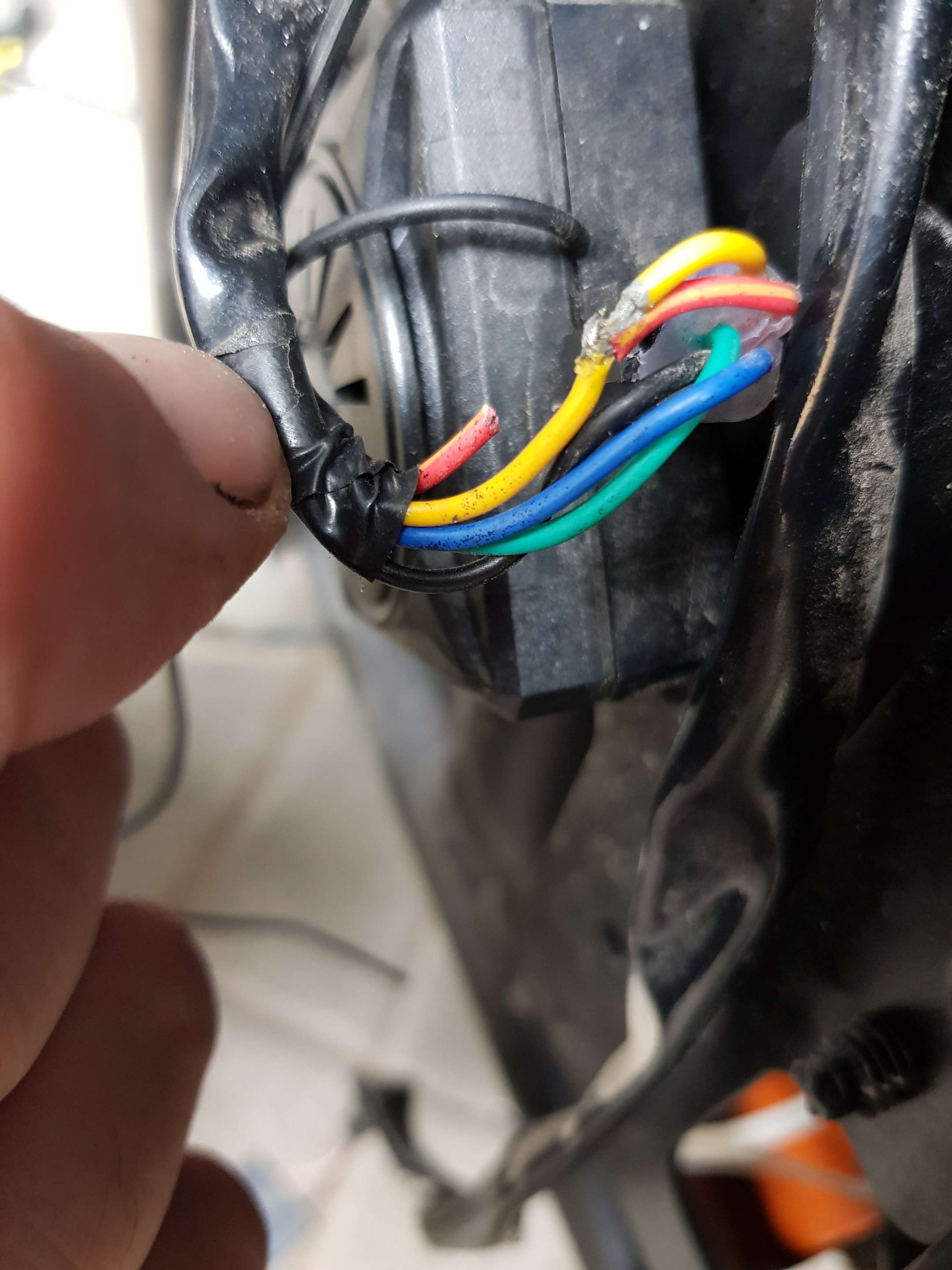

und für alle die ihre alarmanlage von der zündung trennen wollen
kein lästiges fiepsen beim schlüssel abziehen mehr
und der alarm läst sich trotzdem aktivieren .

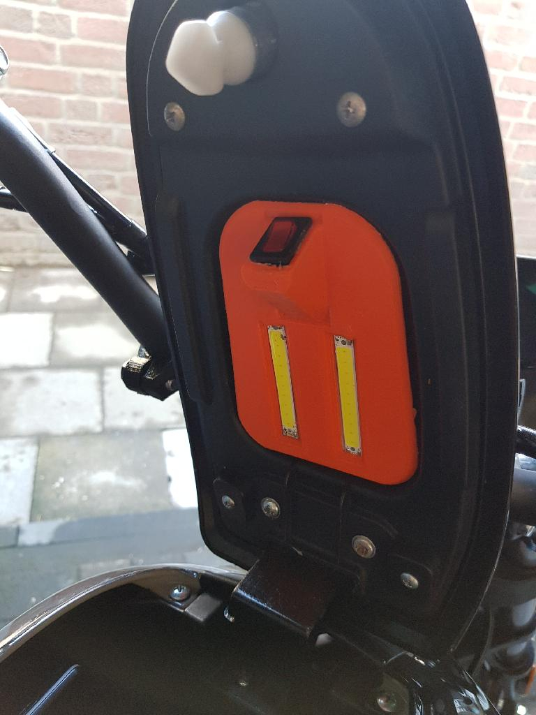

zusätzlich habe ich noch spielerreien verbaut die geschmackssache sind wie z.b. bremslicht auf dem ständer
und ein zweites zündschloss im handshufach mit dem ich die tag fahr leuchte ab schalten kann .
das licht geht nur aus wen der schlüssel steckt ,als kleine sicherheitsfunktion fals man mal den schlüssel nicht findet

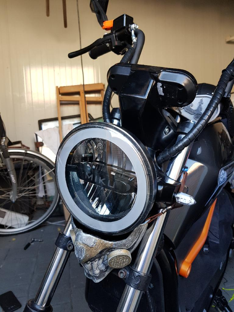

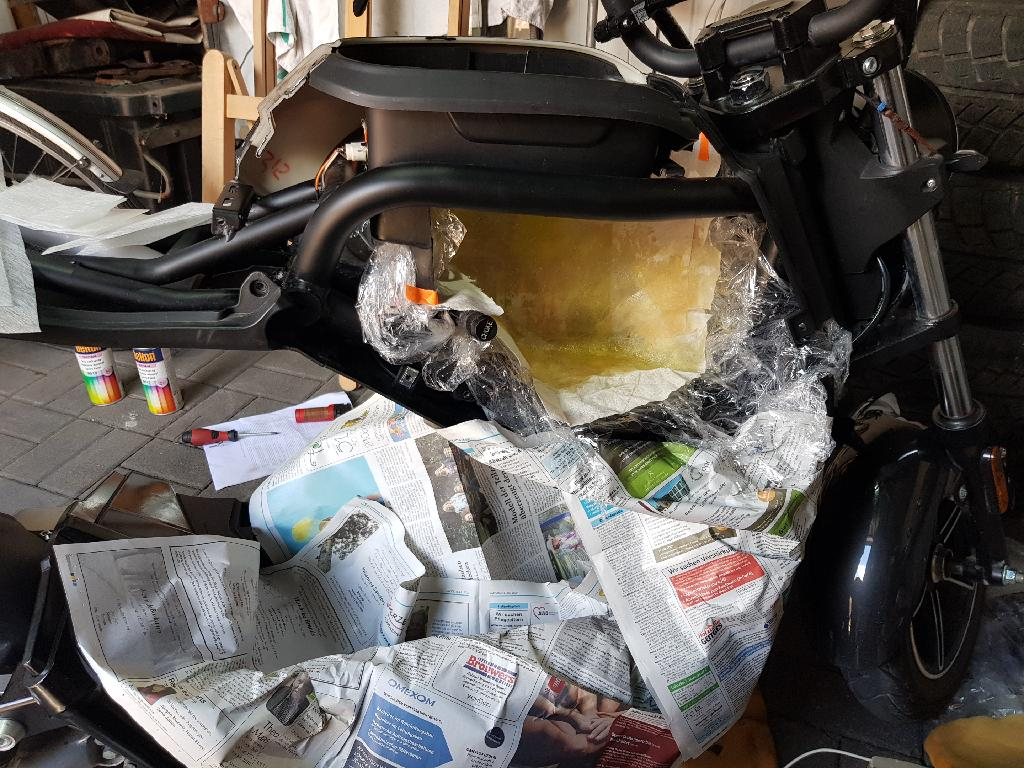

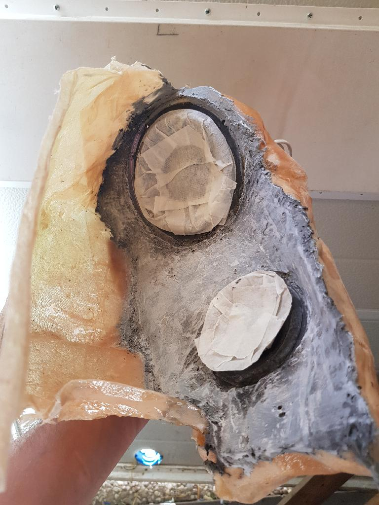

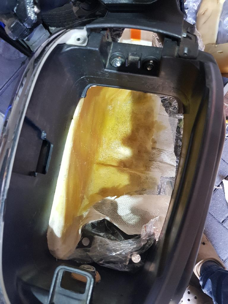

Es ist wieder zeit für ein update
es ist üblich hier und da mal was zu finden das einem stört ,doch ist es keine angemessene alternative das fahzeug zu wechseln .
früher hat man auch z.b. einen panda ,golf, corsa ,u.s.w. genommen und sich ausgetobt ,genau so auch in der roller szene und auch hier und da bei den motorrädern .
ich will versuchen dem ein wenig gerecht zu werden,
und so hab ich letzte woche wieder jeden abend investiert .
zuerst ein spontaner einkauf.
was darauf folgte war...
...mein neues sound system wurde geboren.
zu dem störte mich ein kleines detail ...
... ,das display war zu flach ,und spiegelte zu sehr.
(leider war ich zu faul um fotos vom machen zu machen)

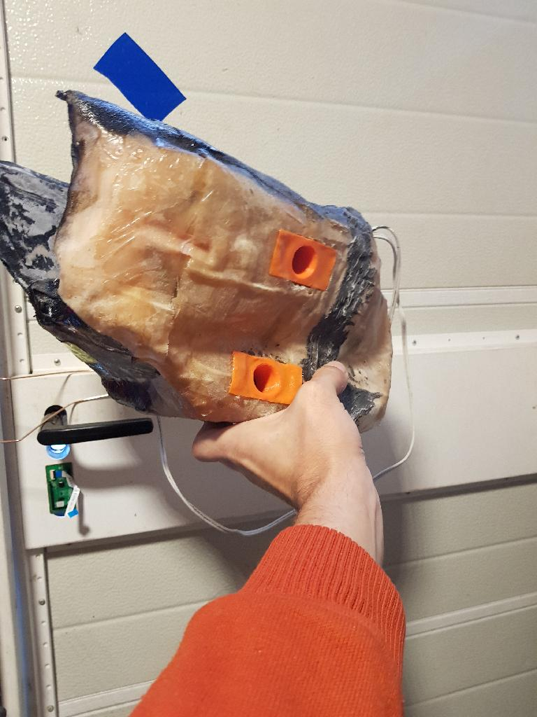

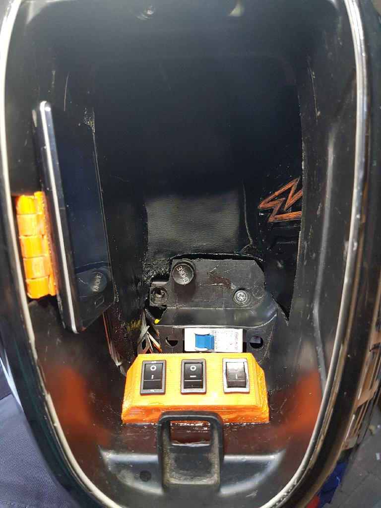

inzwischen bin ich fast fertig mit dem "kofferraum"
es ist noch nichts entgültiges .
hier und da muss ich noch paar lücken schließen und dichtungen kleben
das smartphone habe ich mittels scharnier ins alte usb/licht geklebt (als mp3 player)
wer braucht das mikrige licht wen man einen bau scheinwerfer haben kann
zudem brauchte ich paar funktionen

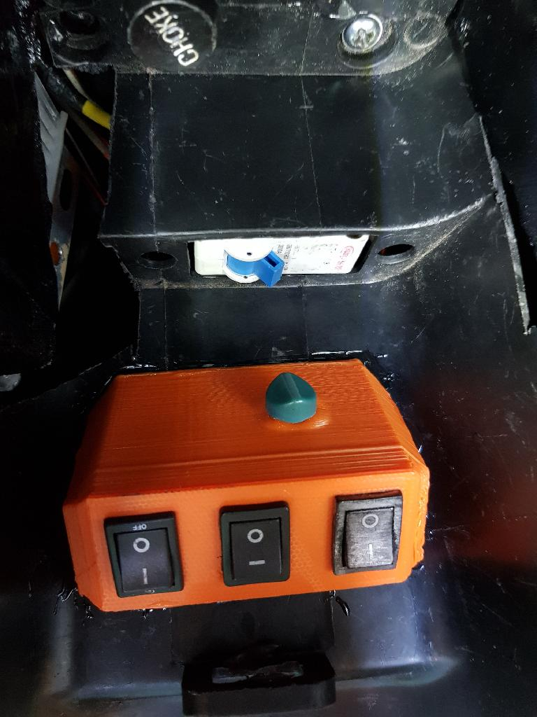

ich habe den ersten schalter zum zusätzlichen scharf machen der steuerung (ohne geht nur das licht an aber man fährt nicht)
der zweite ist das eabs
der dritte die stereo anlage
und unten drunter ist der tempomat
Das standlicht ist wieder normal angeschlossen
Das handschuhfach mag nicht unbedingt schön sein ,dennoch ist es bei mir stark in benutzung und wird eh nur zerkratzen .von außen geb ich mir mer mühe ,allein der kleine keil am display hat 2 tage länger gebraucht als der gesammte "kofferraum" mit extras.
und das nächste bauteil ist auch schon wieder so weit gespachtelt lackiert und verbaut zu werden.
aber was es ist kommt beim nächsten Update .
aktuel schlage ich mich mit dem display rum .
arduino zwischen oder gleich kosso bestellen .
blinkerrelay ist im display verbaut ,und um es ohne zu betreiben muss ich ein separates relay bestellen.
ich hoffe ich konnte wieder für ein wenig inspirationen sorgen
mfg. Binsen

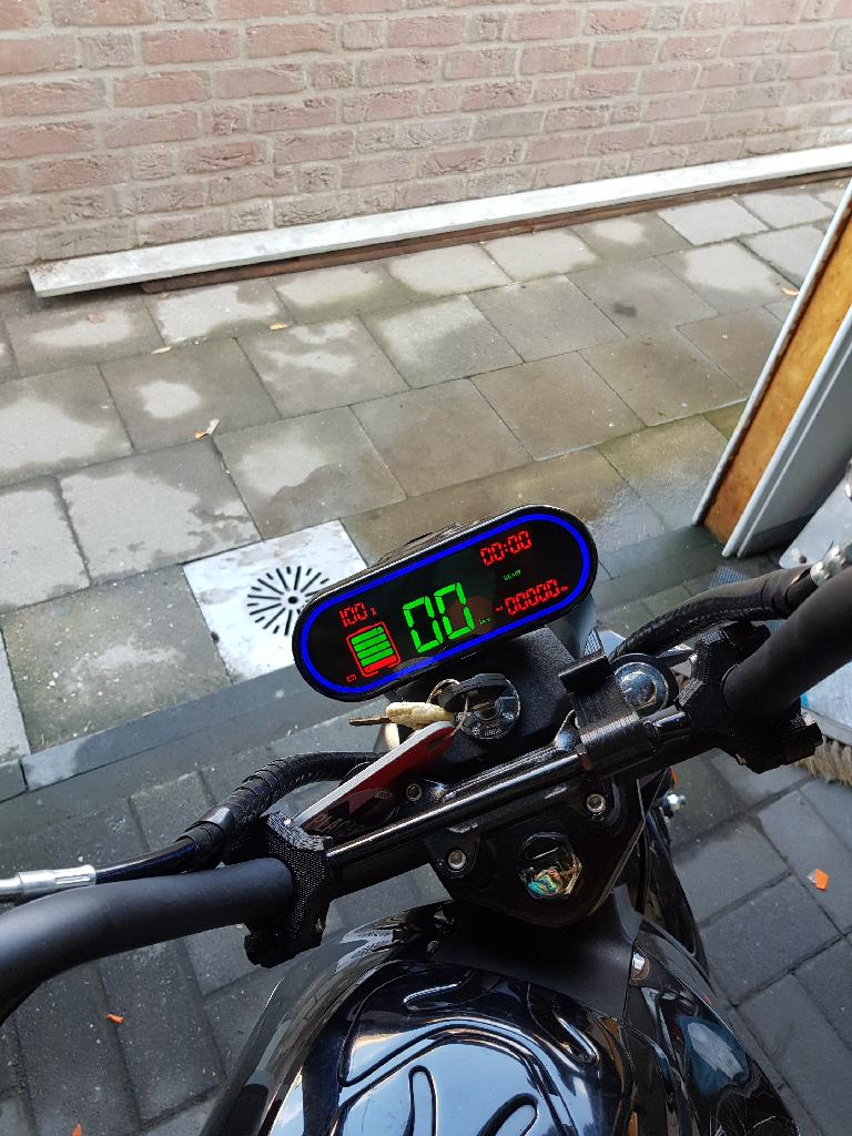

dast87
- Beiträge: 71
- Registriert: Sa 12. Okt 2019, 20:22
- Roller: Sunra Miku Max
- PLZ: 555
Re: Sunra Miku Max umbauten zubehör tuning

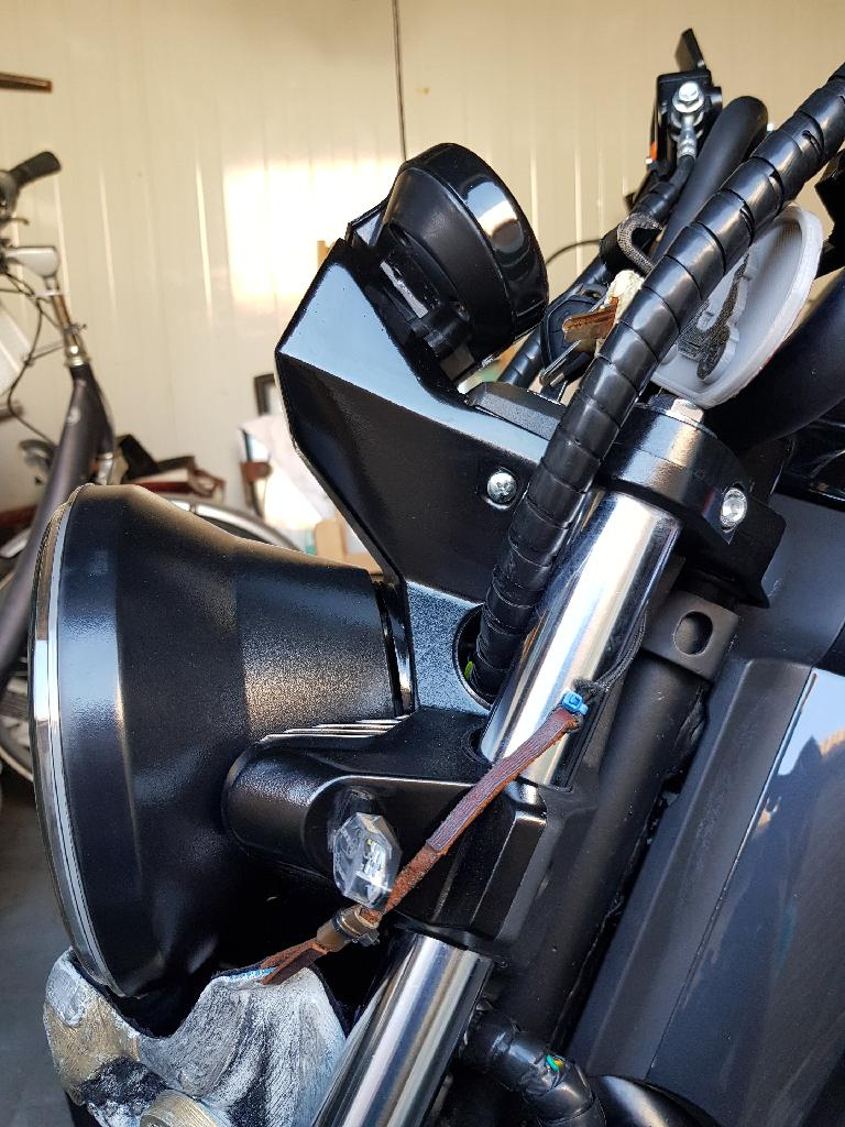

hammer! so eine tacho erhöhung hätte ich auch gern. ist die 3d gedruckt?
Binsen86
- Beiträge: 53
- Registriert: So 5. Jul 2020, 12:52
- Roller: Sunra Miku Max, MZ Charly, Diverse eigenbauten
- PLZ: 47
- Wohnort: nrw
- Tätigkeit: Verschleißer im Fachberreich Kurvenglättung
ja aber die vorm ist sehr simpel und man hätte sie auch anders machen können . das schlimste ist wen beim lackieren bläschen aus dem spachtel kommen und man das teil 3 mal neu lackieren muss ,
