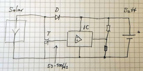

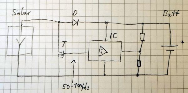

Die simpelste Bastellösung wäre ein "Einweg"-Lader. Du nimmst ein Relais, das Spannung und Strom verträgt. Das wird per Taster gestartet und bleibt per Selbsthaltung an. Ein Schwellwertschalter schaltet das Relais beim Erreichen der Ladeschlussspannung einfach aus. Betreiben musst Du das aus dem Solarmodul, das ist fast der schwierigste Teil denn Spannungswandler auf 12 oder 24V (für die Elektronik) die 100V vertragen gibt es nicht so viele.
Normale Lader (Nicht-MPPT) schliessen beim Erreichen der Ladeschlussspannung einfach den Solargenerator kurz. Das ist elektronisch auch sehr einfach. Das Prinzip sieht immer so aus:
IC misst die Spannung der Batterie und beim Erreichen der Ladeschlussspannung wird das Modul mit T (ein N-Mosfet) kurzgeschlossen. Das macht dem Modul nichts. D verhindert einen Kurzschluss der Batterie. Wenn die Batterie voller wird, wird das Modul im Takt von meist 50-100Hz immer wieder kurzgeschlossen, bis immer nur noch superkurze Strompulse vom Modul in die Batterie gehen oder die Strompulse ganz ausbleiben.
Die Verlustleistung ist bei sowas auch sehr überschaubar, das bekommt man mit wenig Alu locker passiv weggekühlt. Keine Spannungswandlung, keine Potentialprobleme, keine galvanische Trennung. Schön einfach, deswegen macht man das so.

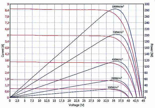

Nun zu Spannung und Temperatur:
Der MPP ist bei diesen Modulen (2x 72 Zellen in Reihe) bei 72V, also viel zu viel. Der Akku zieht das Modul auf "seine Spannung von ca. 48...57V (etwa 10-90% SOC des Silence Akkus) herunter.
Hier noch ein Bildchen:
Nehmen wir mal im Mittel 54V beim Laden an, macht 27V für ein Modul. Man sieht, daß da die Leistung etwa 15-20% weniger ist. Nicht schön, klar.
Das ist aber wie erwähnt bei 25°C Zelltemperatur. Bei 25°C Lufttemperatur und netter Einstrahlung werden die Zellen aber heftig warm, bis locker 60-70°C (das Glas ist kühler!) und die Spannung sinkt erheblich. Das sind vielleicht 15% weniger und schon ist der MPP des einen Moduls bei ca. 30,6V und die Batterie zieht die Spannung nur noch 10% aus dem MPP. Damit sind es keine 10% Leistungsverlust mehr.
Bei wenig Einstrahlung sinkt die Spannung auch, dafür werden die Zellen nicht so warm, das gleicht sich aus.
Man erreicht mit diesem primitiven Prinzip also schon 90% "Wirkungsgrad".

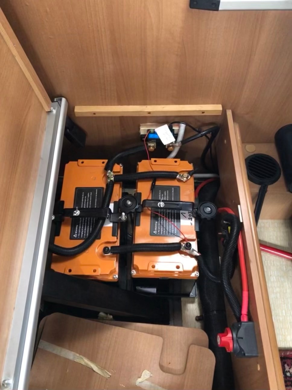

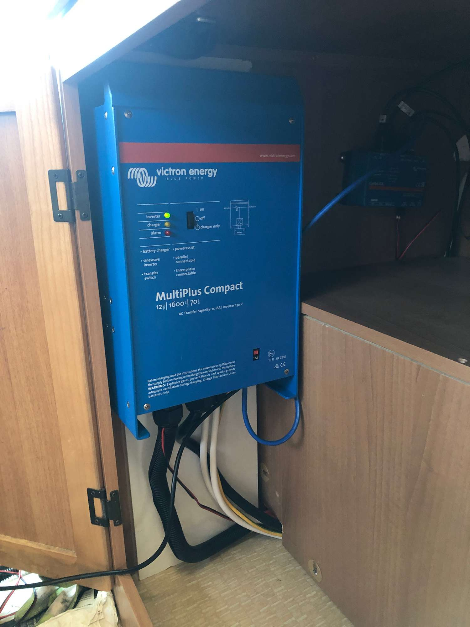

Victron Geräte kann ich empfehlen,
habe gerade einige Victron Geräte bei mir im Wohnmobil verbaut
inkl. 2x 100Ah LIONTRON LiFePO4

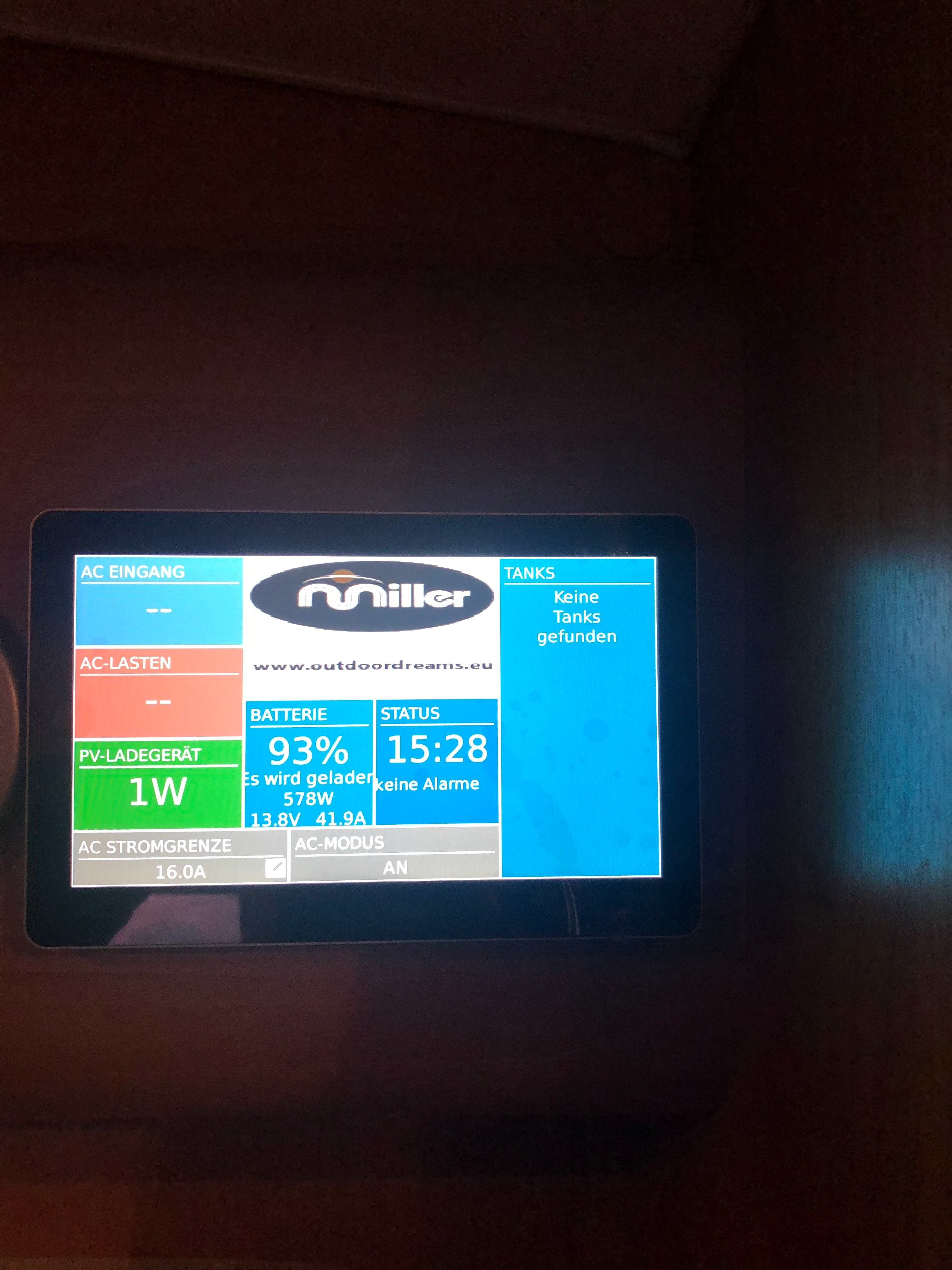

beim WECHSELRICHTER kann man alles einstellen, wenn die Richtige Software vorhanden ist nicht über die App.
Jetzt kann ich alles auch aus der Ferne überwachen und einstellen.
