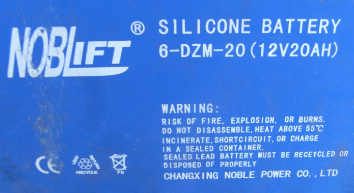

Verfasst: Di 6. Jan 2015, 20:16
von blamm
Moin aus dem Norden,
nach einem bewegten Jahr 2014 melde ich wieder,
leider ist der Anlass nicht so billig :-(
Wie diese Rubrik verrät, geht es um die Akkus.
Geschätzte Reichweite zwischen 15 und 20 km
bei einer reduzierten Geschwindigkeit von 35 - 40 Km/h.
Da ich den Roller für die Fahrt zur Arbeit nutze und
eine Strecke 18 Km ist, habe ich langsam echte Schwierigkeiten.
Nach 10 km ergaben Messungen an den Akkus
Akku 1+2, die auch schon früher negativ aufgefallen sind
11,30 Volt
Akku 3+4, 5+6, 7+8
12,40 Volt
Meine Fragen jetzt an das Fachpublikum
1. Stimmt das, dass die Akkus am Anfang der Ladekette stärker beansprucht werden (Akku 1+2)?
2. Ist es sinnvoll erst mal nur Akku 1+2 zu tauschen?
Was natürlich kostengünstiger wird!!!
Geld weckst bei mir im Moment nicht auf den Bäumen.
3. Oder soll man lieber das 4 fache ausgeben?
4. Hättet ihr ein Akku Typ den ihr empfiehlt?
Jetzt sind diese verbaut:
