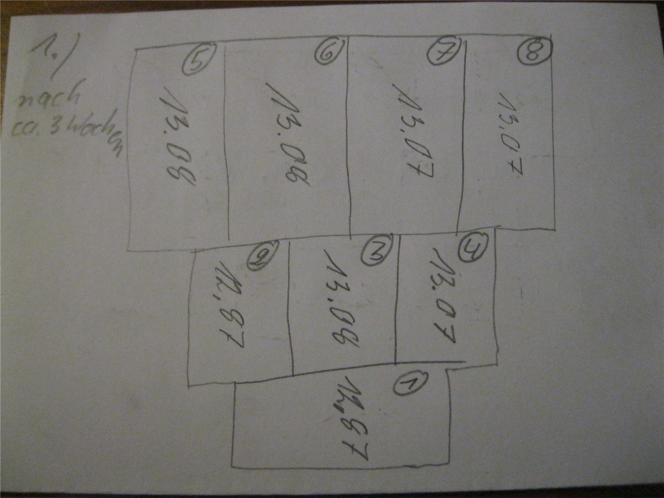

1. Messung
Der Roller hat 3 Wochen gestanden (hatte ihn aber vorher Vollgeladen) 2. Messung

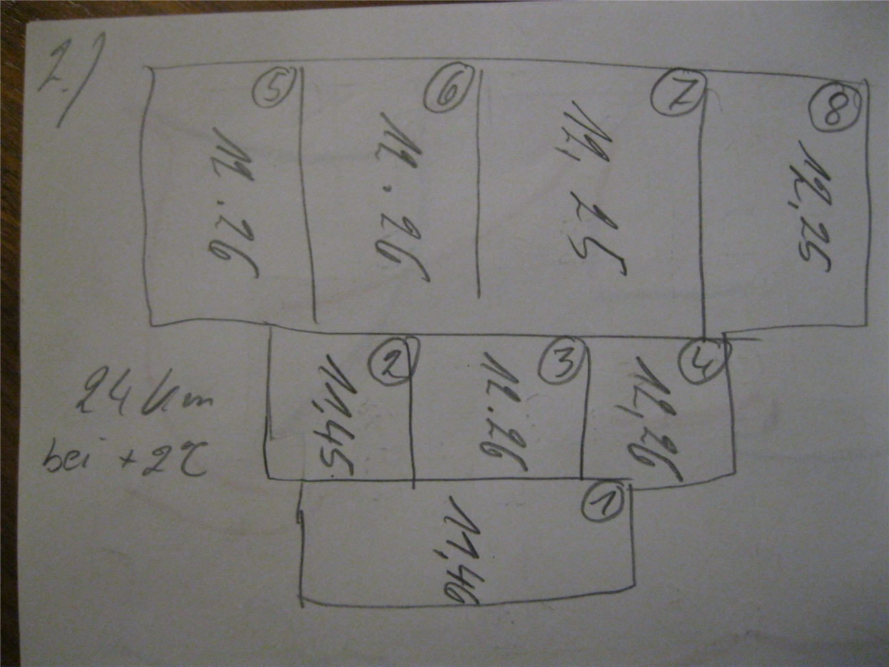

Ich bin 24 km bei +2 Grad gefahren 3. Messung

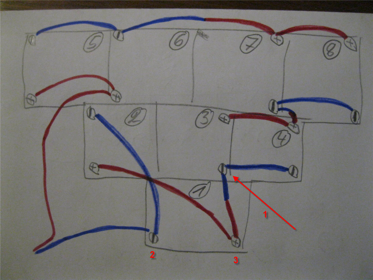

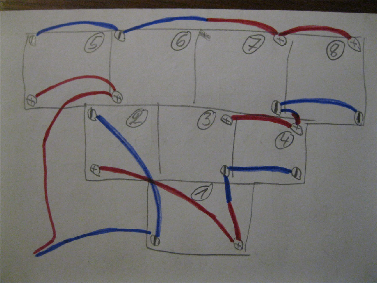

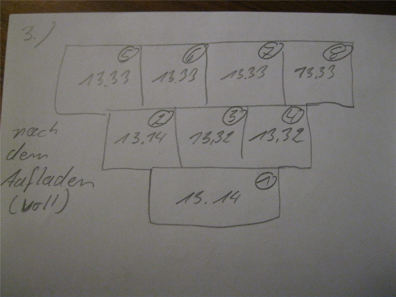

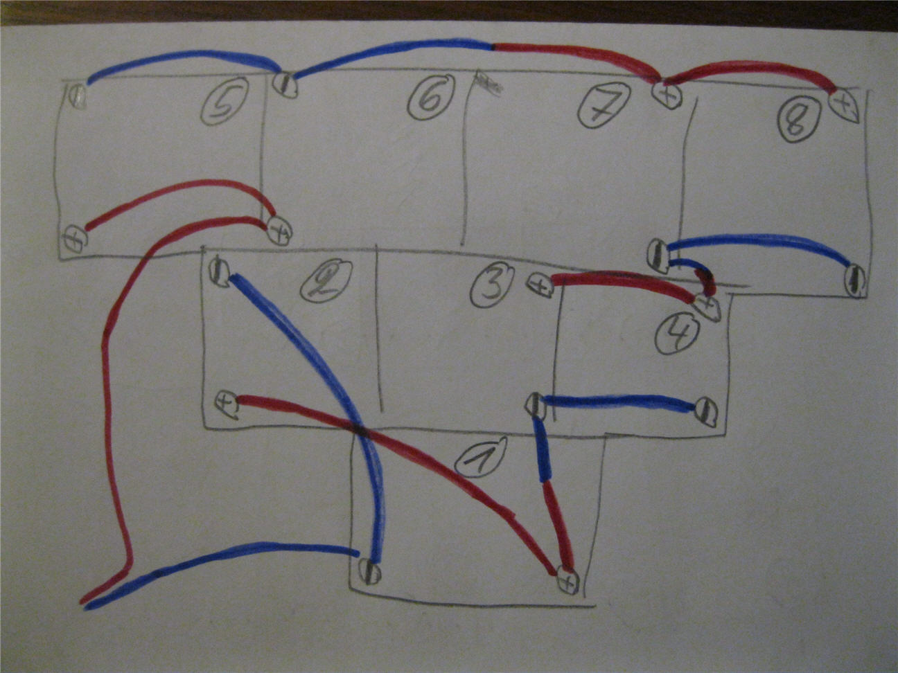

Anschließend vollgeladen (1,25 kW) Übersicht der Verkabelung
Ich weiß nicht ob das was zusagen hat
Für mich sieht das so aus als wenn Akku 1 + 2 nicht mehr die volle Leistung haben, defekt?
Ich hätte gerne eure Meinung dazu

@blamm: Akku 1 und 2 sind parallel geschaltet (wie auch 3+4, 5+6 und 7+8), von daher hat das natürlich zu sagen, dass die dieselbe Spannung aufweisen. Wie Herby schon schrieb wäre womöglich eine "Einzel"ladung dieser zwei angesagt, mit einem 12v Autoladegerät, und dann am Besten auch die anderen 4 Paare, um wieder Gleichlauf herzustellen?

Würde ich auch einzeln (d.h. paarweise, wie sie verschaltet sind) nachladen. Aber hinsichtlich KFz-Lader keinen alten für Autobatterien nehmen (also Trafolader für offene Blei-Säure), sondern einen moderneren elektronischen Lader, die sind für verschiedene Batterietypen einstellbar per Knopfdruck, Du willst mit ca. 14.4V auf die Akkus gehen.
Mit Glück ist das nur "Drift", d.h. dass die Bleiaakkus auseinander gelaufen sind, mit Pech ist einer schon hinüber. Interessant ist insbesondere die Spannung unter Last, falls die Möglichkeit besteht, Roller aufbocken, Spannungsmesser an jeweils einen Block, dann Vollgas aus dem Stand und Spannungsverlauf messen und vergleichen mit den anderen Blöcken. Da die Messung wenig genau und reproduzierbar ausfällt bei diesem Aufbau, kann man lediglich eine Tendenz feststellen, wie es um die Akkus bestellt ist. Wenn es geht, die Messung im geladenen Zustand und dann nochmals teilentladen wiederholen.

habe es geschafft die Akkus Paar weise zu laden.
Habe bei 1 die Verbindung getrennt und bei 2 u. 3 das Ladegerät angeschlossen.
Vor der Ladung hatten die beiden 13,08 Volt und die anderen 13,25 Volt
Nach über 7h Ladung hatten die beiden 13,18 Volt.
Sollte ich die noch mal einzelt Laden?

ich weiß nicht warum du den Batteriepack bei 1 aufgetrennt hast?! Das 12V Ladegerät hat eine galvanische Trennung zwischen den 230V und 12V und somit sind diese 12V zu deinem Batteriepack potentialfrei. Also kannst Du die 12V vom Ladegerät an jede 12V Batterie deines Batteriepacks anschließen. Weiterhin viel Erfolg beim Nachladen deines Batteriepacks.
