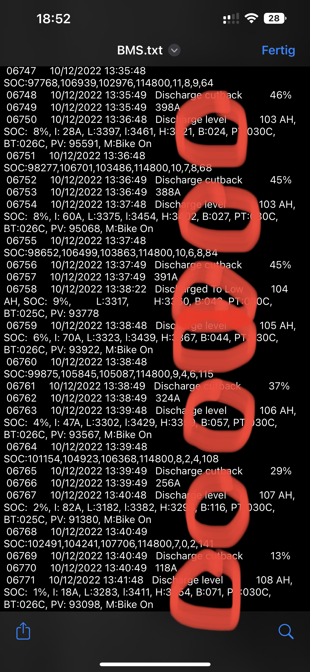

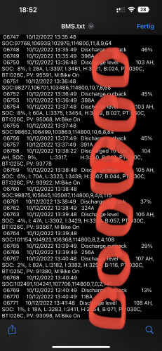

Wie schädlich sind solche hohen Zellspannungsabweichungen? Oder kriegt man das mit ordentlichem Balancing nochmal gerade?

Beiträge: 20829
Re: Zugangskabel zum Zero BMS ab vermutlich MY 2014
Mache Dich doch nicht verrückt! Bei extrem hoher Strombelastung machen schon kleine Unterschiede im Innenwiderstand der Zellen eine Menge an Spannungsabfall aus. D.h. je nach Ladezustand: ja, einzelne Zellverbünde haben einen höheren Innenwiderstand als andere. Solange bei voller Batterie die 20mV deutlich unterschritten werden stimmt zumindest die Balance an sich, denn es wird bei voller Batterie balanciert, nicht bei leerer.

Theoretical Pack Capacity :
Estimated Pack Capacity :
Bezieht sich die Theoretical Pack Capacity eigentlich auf die Netto Kapazität? Anhand eines 14.4er Akkus also die 12.6 netto?
Oder gibt diese lediglich die restliche Kapazität an die Netto verbleibt?
