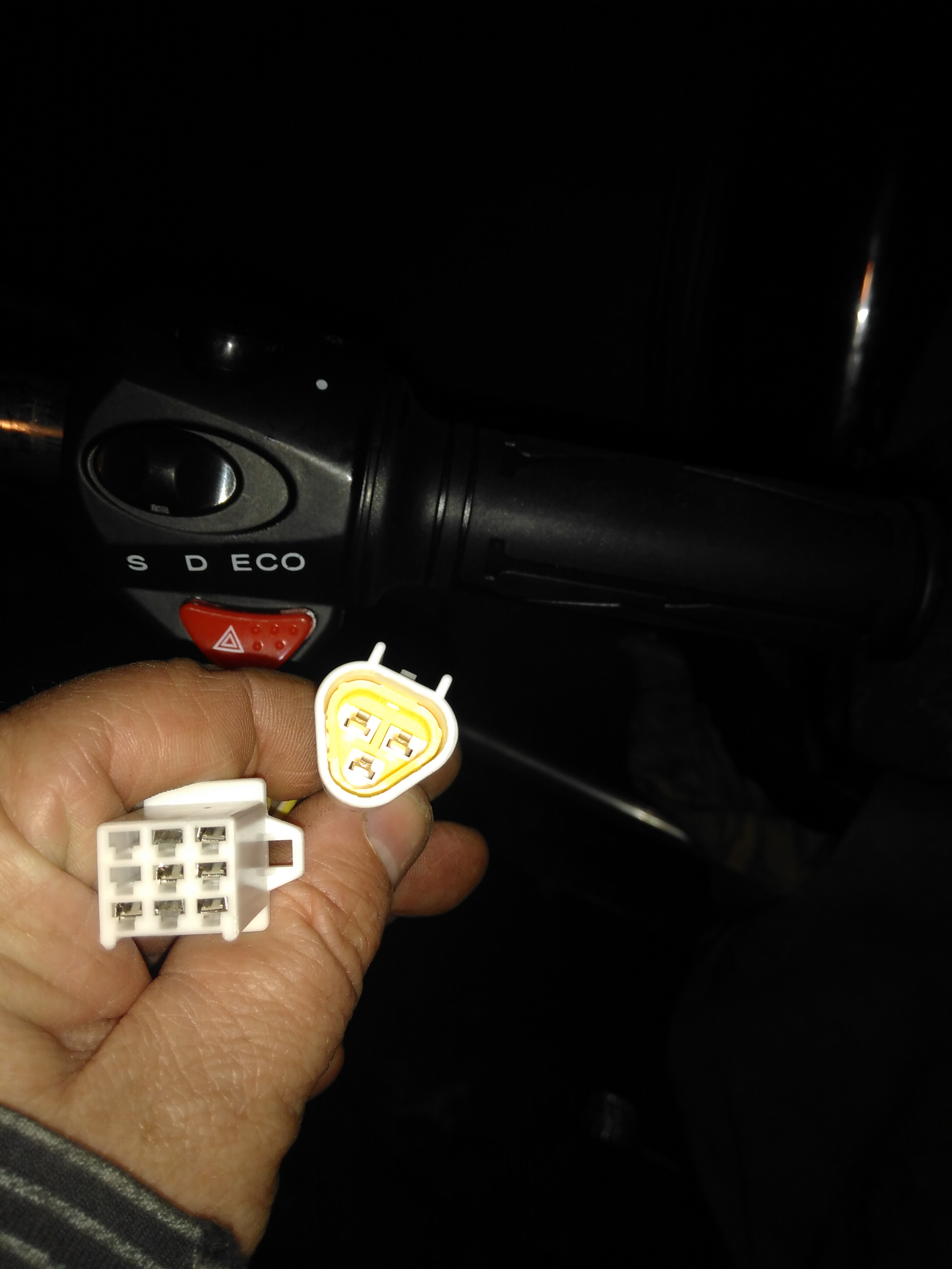

Ich zeige euch mal ein Bild von Gasgriff und Steckern.
Das Dreieckige ist das "Gas".
Dann sind da noch Bedienelemente für
- Fahrmodus
- Abblendlicht
- Warnblinker
Habt Ihr eine Ahnung ob man die Elemente nutzen kann? Wie finde ich das raus?
- Fahrmodus
- Abblendlicht
- Warnblinker
- Wagner
- Beiträge: 135
- Registriert: Sa 3. Aug 2019, 13:34
- Roller: Supersoco TC, UNU, Sur Ron
- PLZ: 74177
Re: Gespannumbau mit Tinbot/ Kollter- Motor und Akkus
Können alle benutzt werden und sind original auch in Verwendung.
Einfach mal durchmessen (Widerstandsmessung) und am Controller entsprechend anschließen.

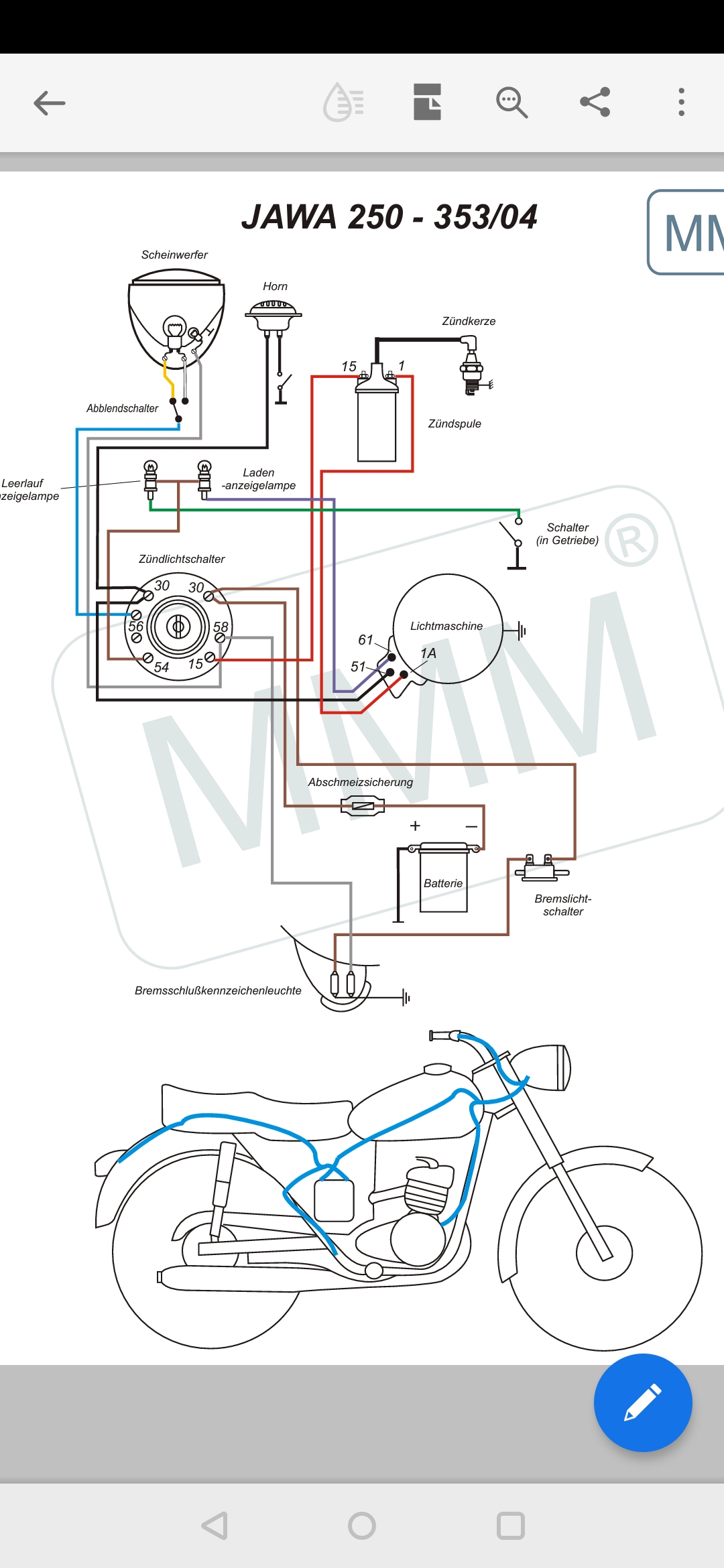

Du solltest aber einen Schalter für Bremse nachrüsten, Bremslicht hatte die Jawa auf alle Fälle ab Werk. Der Kabelbaum fürs fahren hat nichts mit Licht zu tun. Über den Schalter kannst du ja auch die Reku steuern.
https://www.ostoase.de/Umbau-Set-Bremsl ... er-S50-S51
Die Frage ist welchen Kabelbaum von Tinbot du hast, ich verstehe es bisher so, das du den Controller mit Kabel und Gasgriff hast, wobei der 2 Stecker ja für Licht und Blinker ist, dann fehlt meines Erachtens die Verbindung zur Hardware , sprich vom eckigen Stecker zur Lampe und den wohl nicht vorhanden Blinkern? Ich habe hier oder per PN den Kabelbaum der Jawa verlinkt, da fällt ja der Teil Zündung weg, mit dem einen Kabel muss aber der Controller mit 12 V versorgt werden.

Das verstehst du falsch.
Ich habe die komplette Elektrik ohne Anbauteile.
Über die Jawa brauchst du mir nichts zu schicken. Die kenne ich auswendig...
Nein, die Jawa 353 hat kein Bremslicht. Sie hat eine Beleuchtungs-Blechnase, die gleichzeitig Rücklicht und Kennzeichenbeleuchtung ist. Bremst man mit der Fußbremse, dann wird per Seilzug ein kleiner Schalter betätigt, der einen Widerstand überbrückt. Dadurch wird das Rücklicht heller. 1959 war solch eine Beleuchtung auch ohne Blinker völlig ausreichend.
