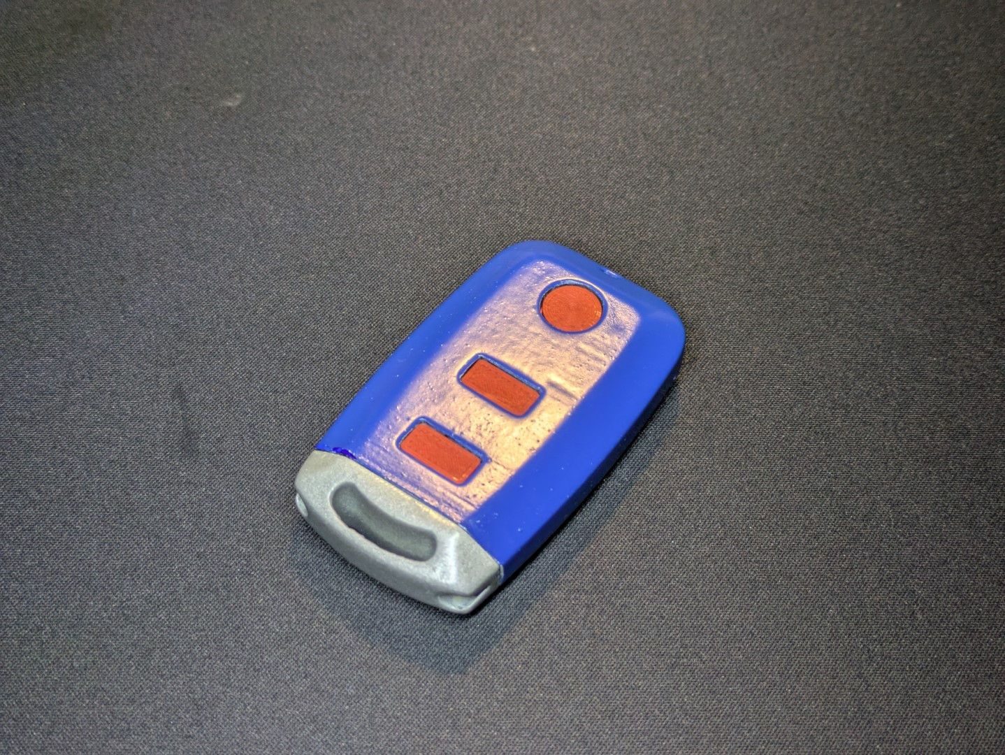

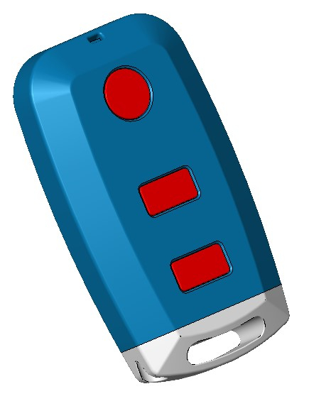

Ich habe einfach die Platine aus der Fernbedienung ausgebaut und ein neues Gehäuse im CAD konstruiert und dann mit meinem 3D-Drucker gedruckt.

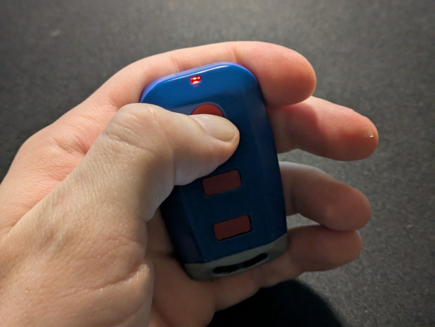

Und da ist dann sicher das Öffnen für Batteriewechsel einfacher, oder? Um bei der Überschrift zu bleiben:
Sind da die Bedienelemente versenkt, um Fehlauslösungen zu minimieren?

Zu den Fragen: Ja die Tasten sind versenkt und werden auf keinen Fall ausversehen gedrückt.
Die LED ist freigehalten und die Aktivität sichtbar.
Batteriewechsel deutlich einfacher, die 2 Schrauben lösen und die Platine rausziehen.
Die Farbe ist eher zufall, wollte mal testen wie es ist 3D-Drucke zu lackieren... hatte vorher 2 Drucke unlackiert, fand ich tatsächlich n ticken schöner, gucken ob ich das Gehäuse nochmal drucke

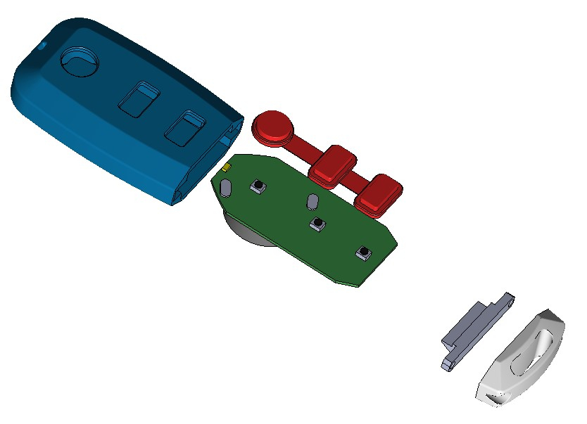

Bei Änderungswünschen oder Problemen kann gerne auf mich zugekommen werden - ansonsten liegt das Modell als Step dabei welche sich je nach Programm gut bearbeiten lässt.
Wer einen Prusa Drucker hat kann das Projekt nutzen welches ich zum Download Bereitstelle.
Die Tasteneinlage kann flach gedruckt werden.
Das Gehäuse hochkant mit organischen stützen was heutzutage jeder slicer beherrschen sollte.
Diese werden nachher eventuell noch mit Hilfe einer kleinen Zange rausgefummelt, auch kein großer Aufwand.
Ich habe für die Feinheiten mit einem Skalpell noch etwas nachgearbeitet.
Das Adapterstück wird ebenfalls ganz simple gedruckt und eingelegt, nur die Schrauben müssten halt besorgt werden.
Das Adapterstück stützt nur die Platine beim Tastendruck.
Ich habe aus PLA gedruckt, dürfte im Normalfall auch vollkommen langen.
Das lackieren ist optional, ich würde es beim nächsten Mal nicht mehr machen, der Druck sah eigentlich auch so sehr gut aus.
Zum Zusammenbau einfach die Tasten in das Gehäuse schieben bis sie in die Löcher fallen, danach die Platine einschieben. Sollte einfach gehen, nicht zu locker, nicht zu stramm, es darf nicht klemmen!
Danach das Adapterstück einlegen und die Endkappe aufschrauben.
Bei mir hatte es quasi beim ersten Versuch gepasst, wobei ich meinen Drucker auch recht präzise kalibriert habe (x+y+z)

Konstruiert habe ich das ganze mit professioneller Industriesoftware von der Arbeit, Cimatron und VISI.

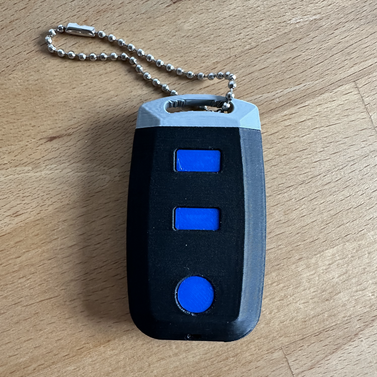

ich hab das Remote Cover von Keks95 heute endlich mal gedruckt. Verwendet habe ich einen Anker M5C und Anker PLA, und gedruckt habe ich mit einer Schichtdicke von 0,2 mm. Als Support habe ich die empfohlenen Organics eingestellt, was bei mir aber fast immer Probleme macht, weil die wie auch diesmal teilweise abreißen. Meist fahre ich mit dem standardmäßigen Grid besser. wer auf sehr saubere Oberflächen wert legt der druckt die Endkappe in 0,1 mm Schichtdicke, das wird sicher besser aussehen.
Gepasst hat es tatsächlich mit ganz leichter Entgratung auf Anhieb.
Und das mir jetzt bitte niemand fragt ob ich ihm die Dateien per PN schicke, die 6,xx Euro ist die Arbeit von Keks95 auf jedenFall wert.

Uii, sieht richtig gut aus, schöne Farbwahl
