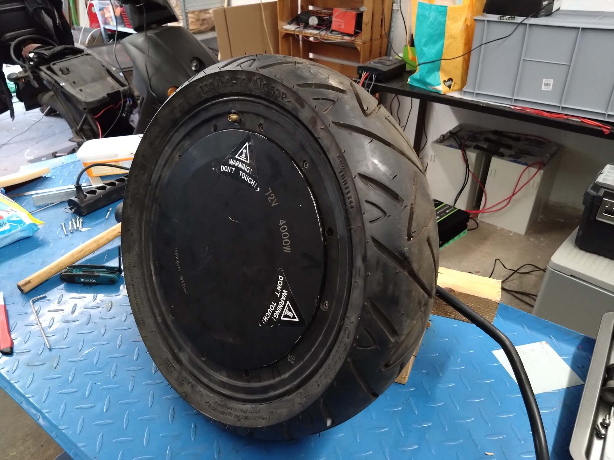

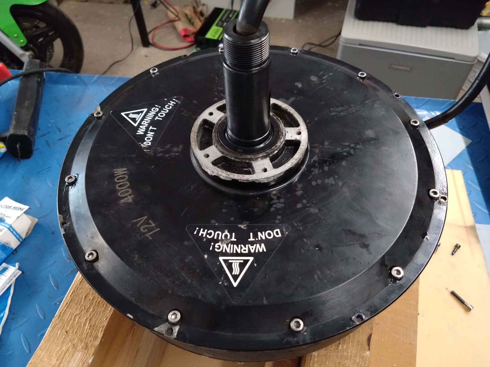

Also der Ausbau mit Motorradhebebühne war schon mal nix, die Hebebühne hängt dann einfach am Rotor und geht nicht weiter runter. Weil die Konstruktion auch so nicht wirklich gut war hab ich es nicht mit mehr Gewalt / Gewicht versucht.
Assemble Video, sehr schön die machen das mit ner Presse von unten. Geht ratzfatz.
Warum ich den Ring unten haben will? Wenn ich da Lack reinträufle wird garantiert was in den Spalt zwischen Rotor/Stator laufen und dazwischen verkleben. Spätestens dann muss getrennt werden. Ich kann das auch den Elektromschinenbauer machen lassen nur sind die CH-Stundenpreise recht hoch, vermutlich kostet die Übung viel viel mehr als ich ausgeben möchte.
Weiter grübeln... Plastik Steifen rund um einstecken bis der ganze Spalt gleichmässig voll ist. Dann Lack drüber und die Streifen nach dem Aushärten wieder raus nehmen? So könnte genügend Spalt über bleiben ohne Rotor / Stator zu trennen.
Ah, Kontroller als Ursache für das Schlagen? Das wäre echt Fies. Ich habe den Druckpunkt auch beim langsamen drehen von Hand gespürt. Darum schliesse ich auch das aus. Aber Danke fürs Mitdenken. :)

2 alte Autoreifen könnten helfen. Antriebswelle nach unten und von oben mit einem mittleren Gummihammer auf das kurze Ende der Motorwelle hauen...

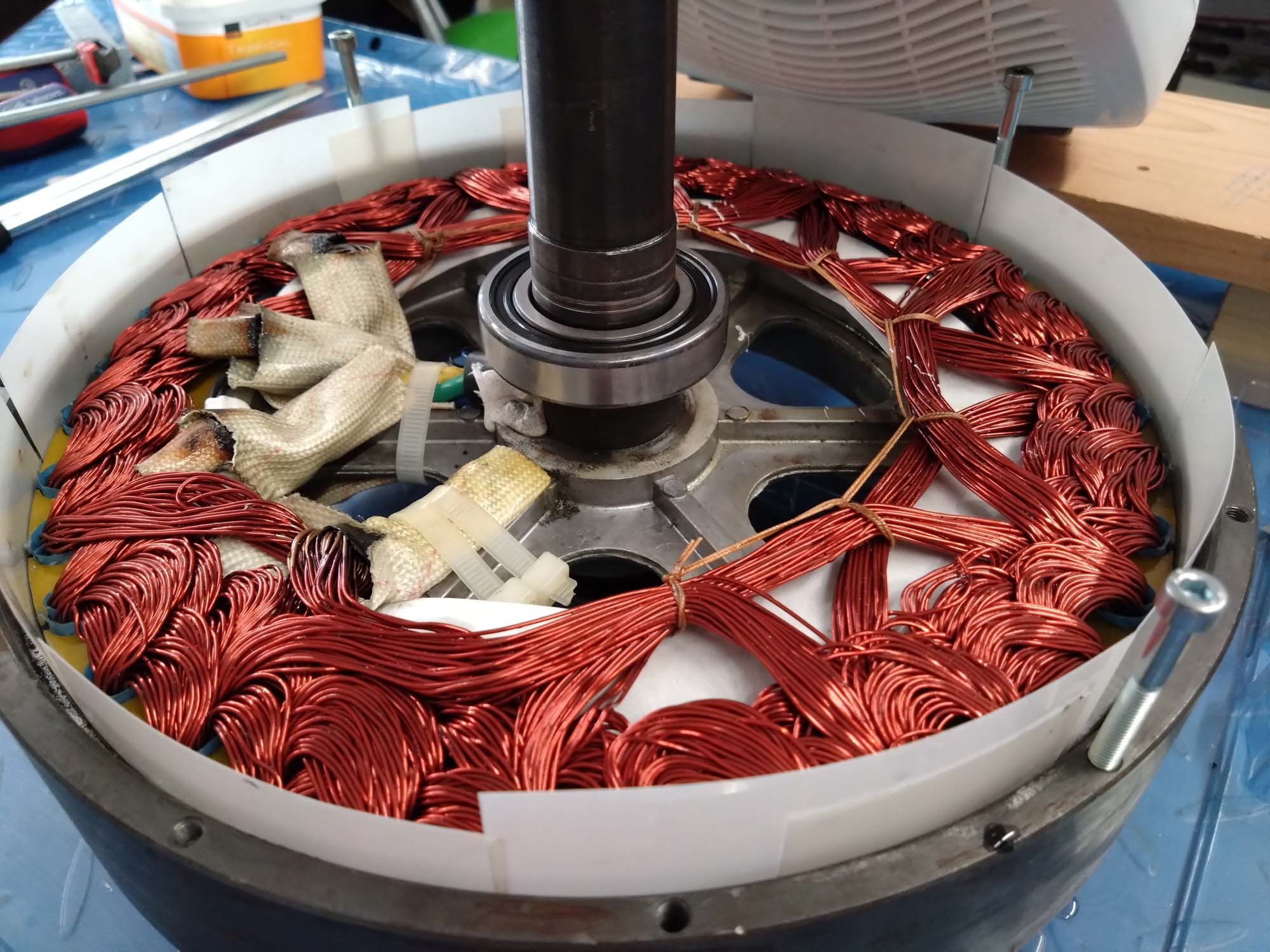

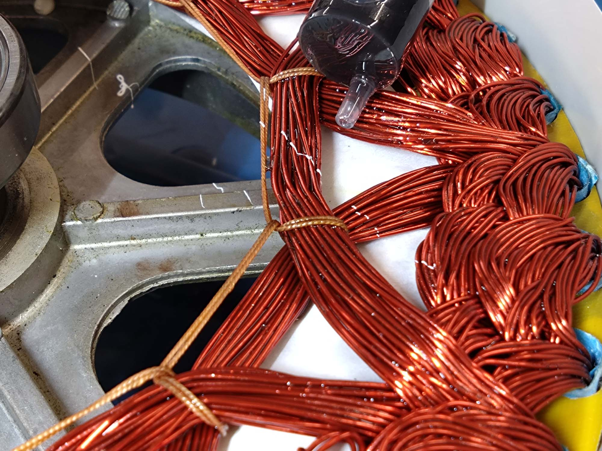

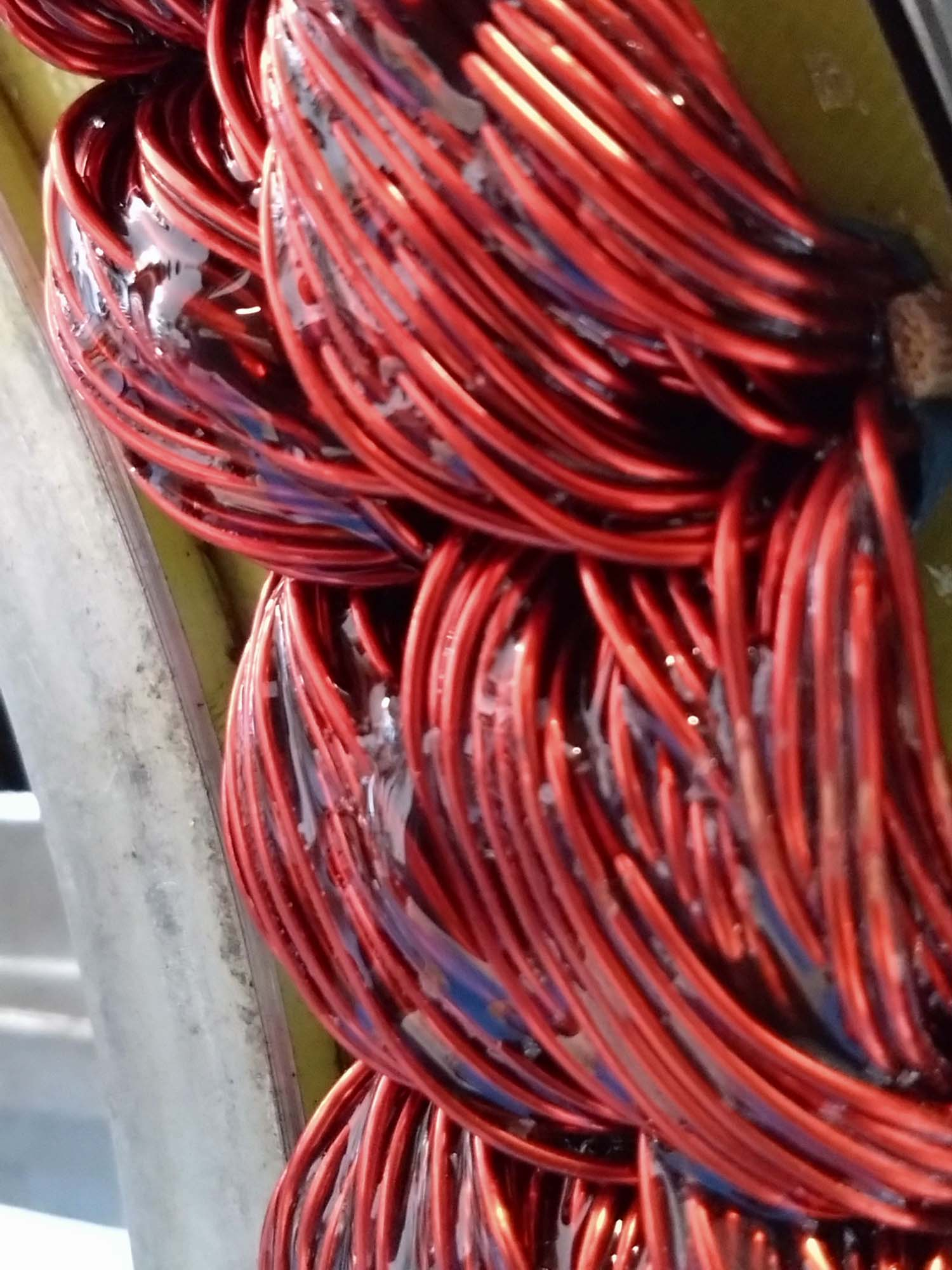

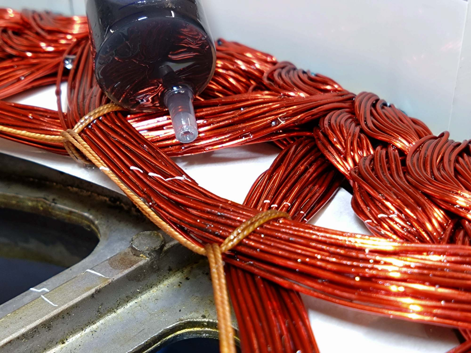

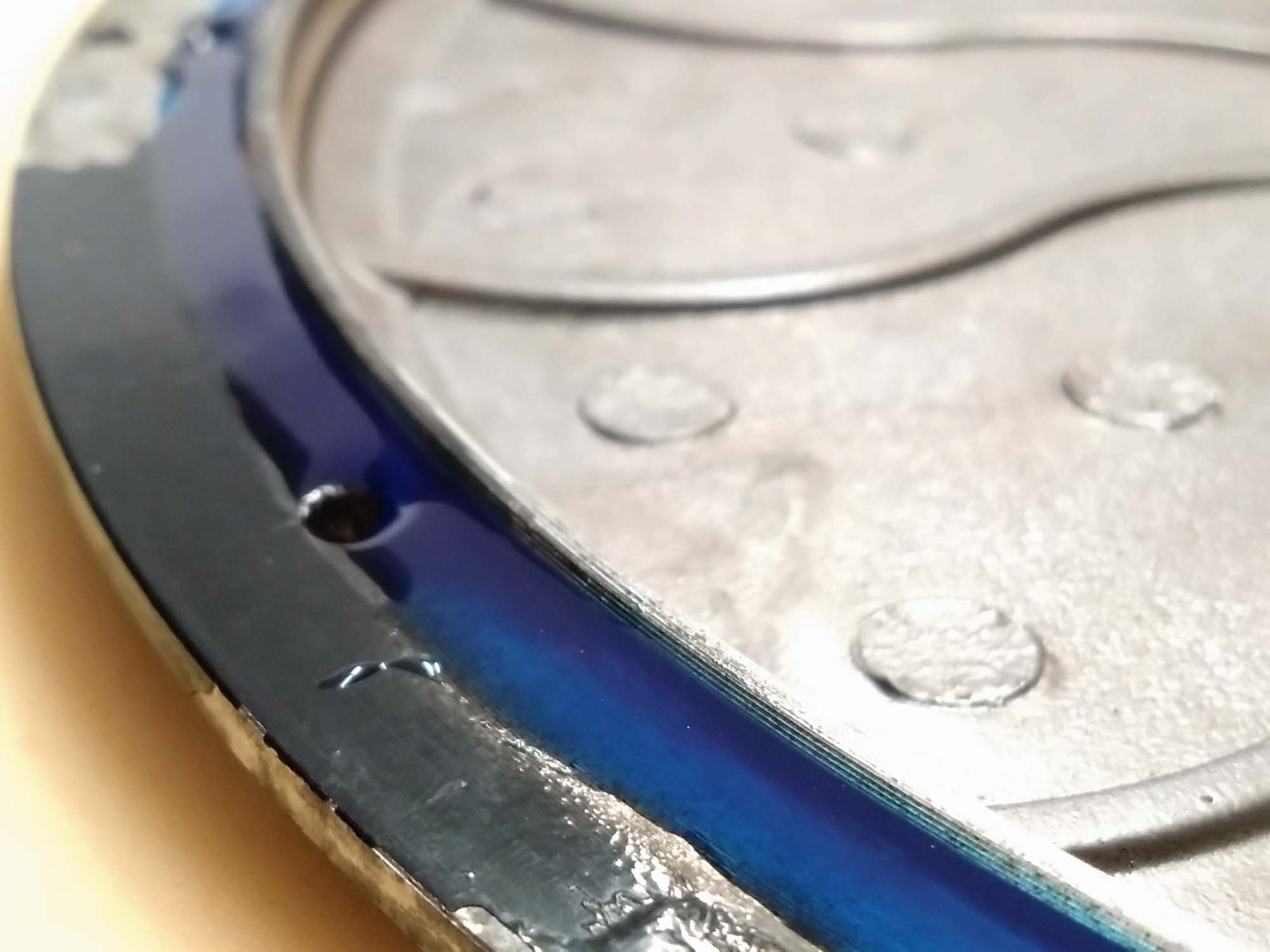

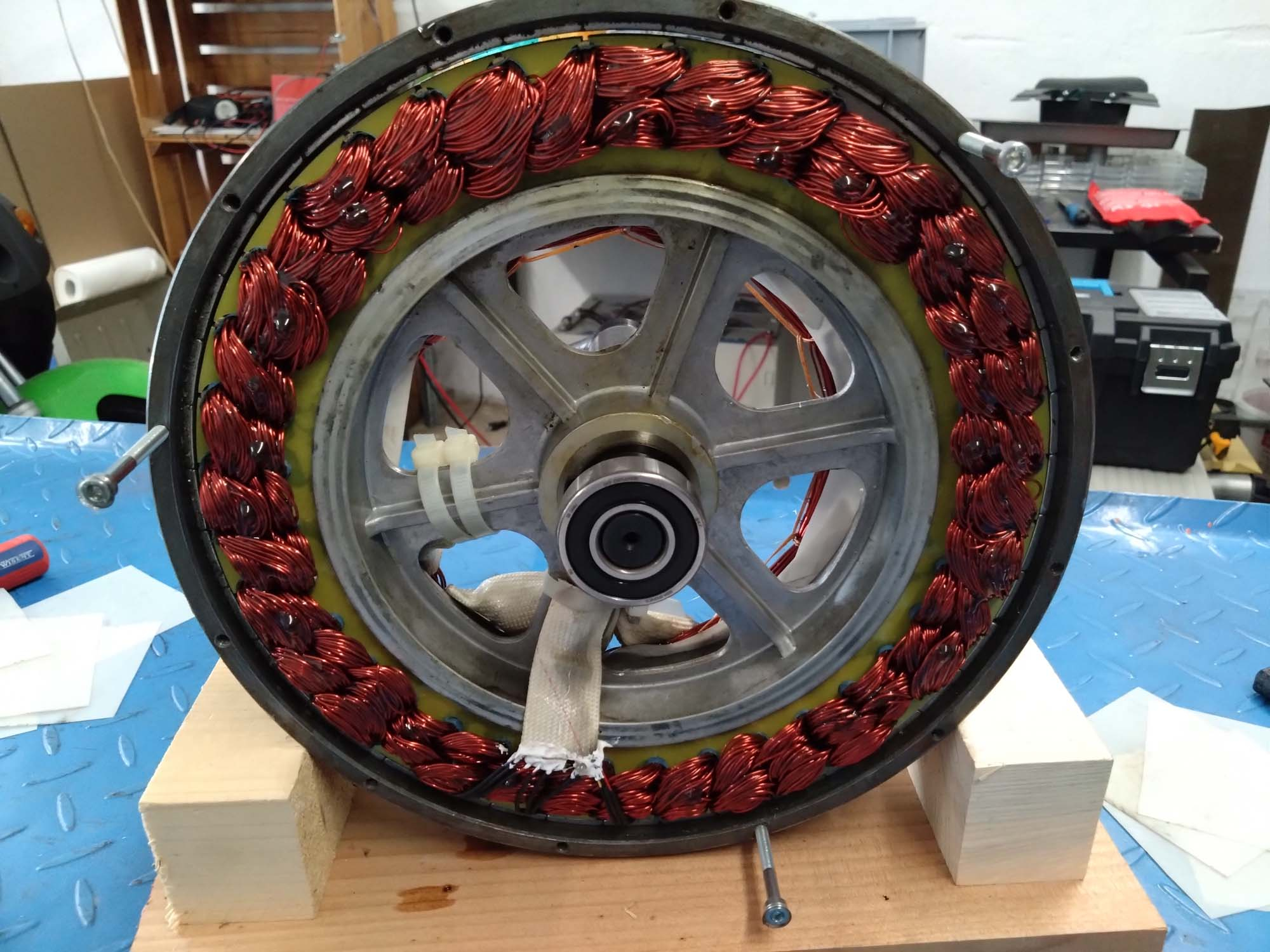

Beim Elektromaschinenbauer habe ich mir Glasfaser-Isolation, 0.5 und 1.5 geholt, Polyesterfolie, Etwas herkömmliche Isolation, Epoxylite (2 Komponentenlack) EIP5600 / 5621 und Dichtmasse für die Lagerschilde geholt. Zudem vor Ort die neuen Lager und Wellendichtungen montieren lassen. Stator und Rotor waren immer zusammen. Damit mir kein Lack in den Spalt geht hab ich den mit Poliesterfolie gefüllt. Mit 2 Heizöfen hab ich das ganze auf etwa 50° geheitzt und dann den Zweikomponenten Lack mit ner 20ml Spritze über die Wicklung geträufelt. Beim Beträufeln hat sich gezeigt, der Lack ist fast immer sauber der Spule gefolgt. Ev. wäre die Übung mit der Folie im Spalt nicht nötig gewesen.
Motor mit Polyester im Spalt und Isolation an bestimmten Stellen zwischen den Spulen und Stator.
Lackieren
Lackieren
Lackieren
Lackieren
Lackiert ausgehärtet.
Fertig lackiert, ohne Polyester.

Die Lagerschilde bekamen etwas Hitzebeständige Dichtmasse. Alles zusammenbauen, fertig ist der überarbeitete Motor.

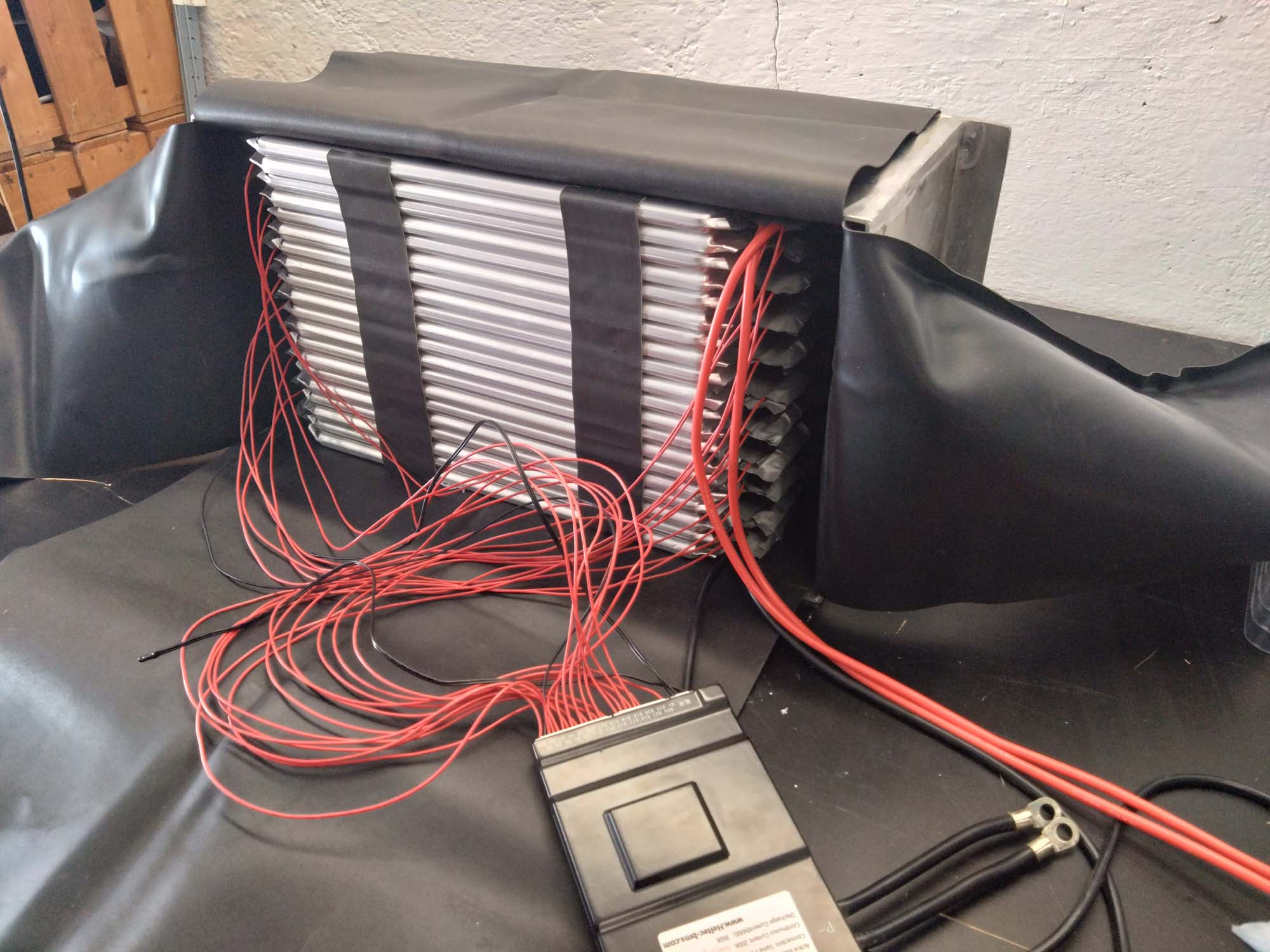

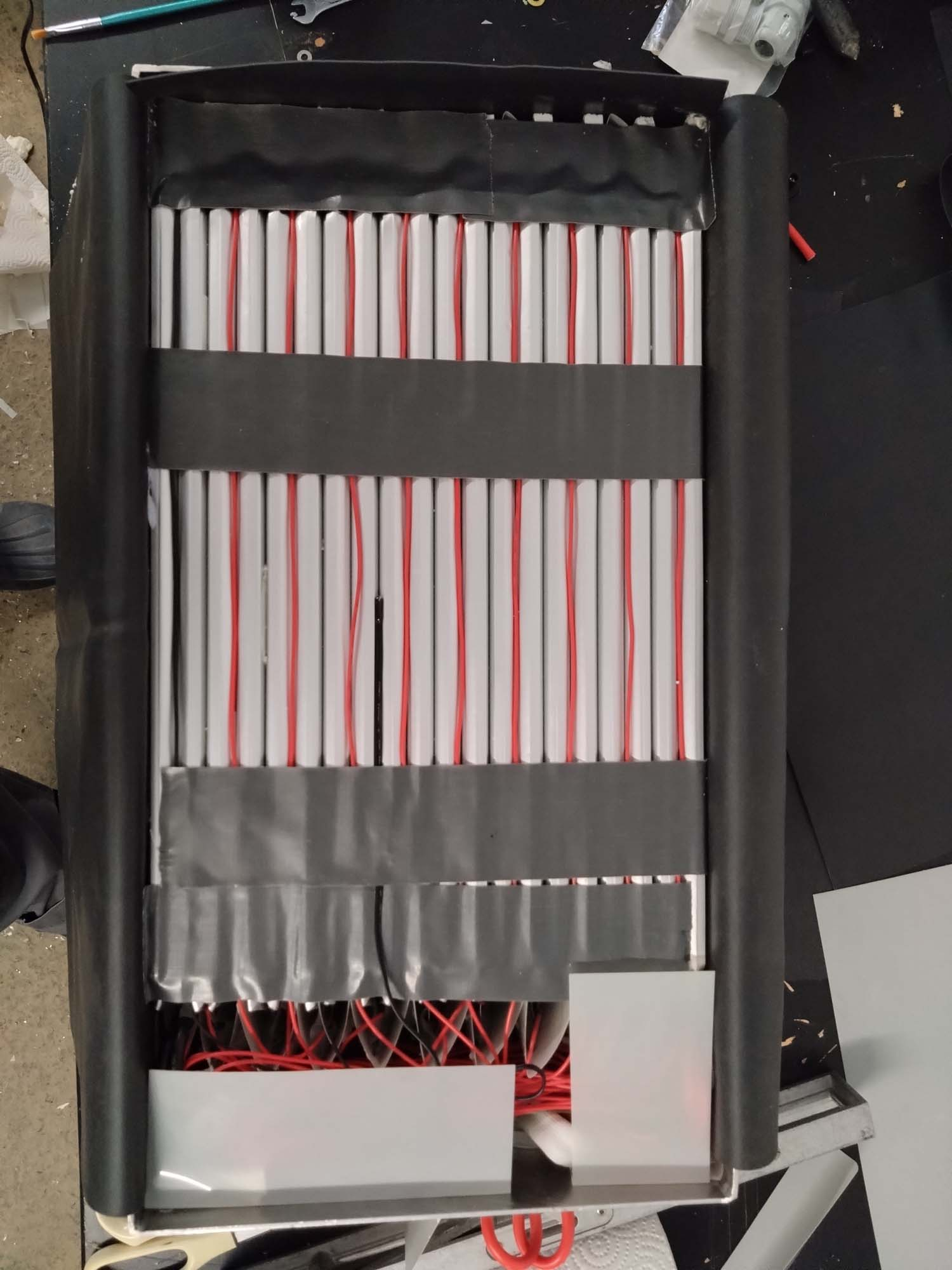

Die Batterie.

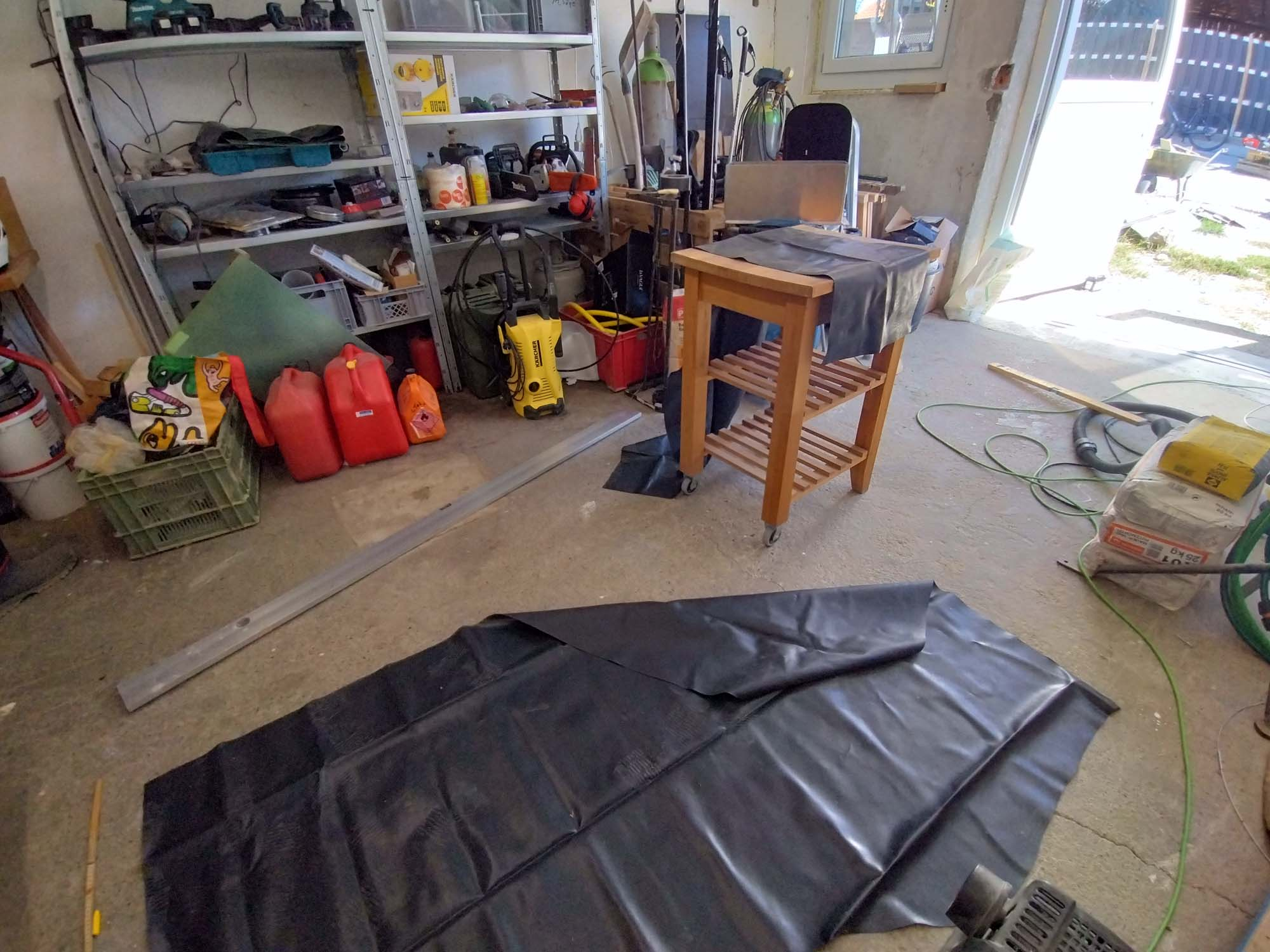

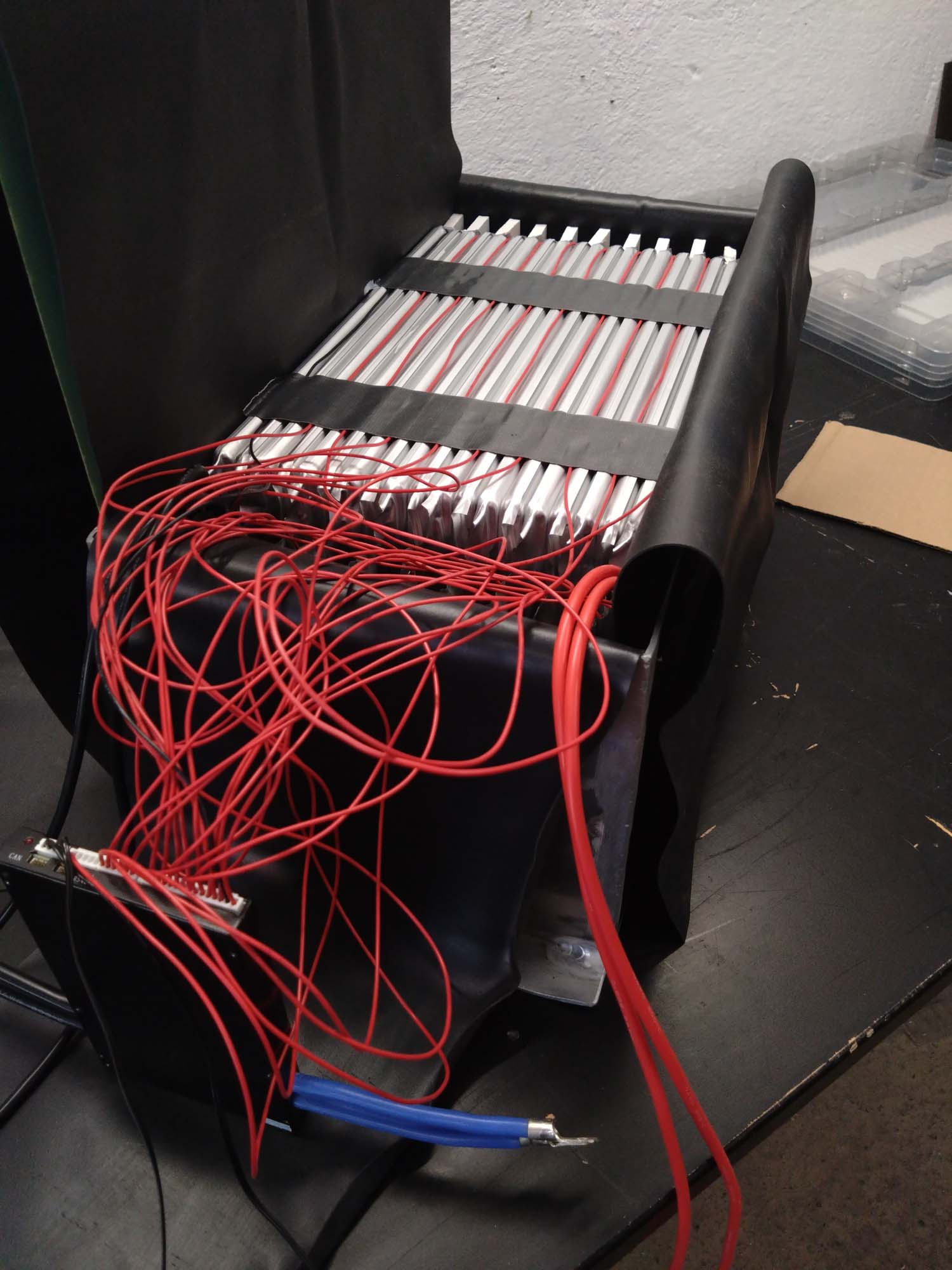

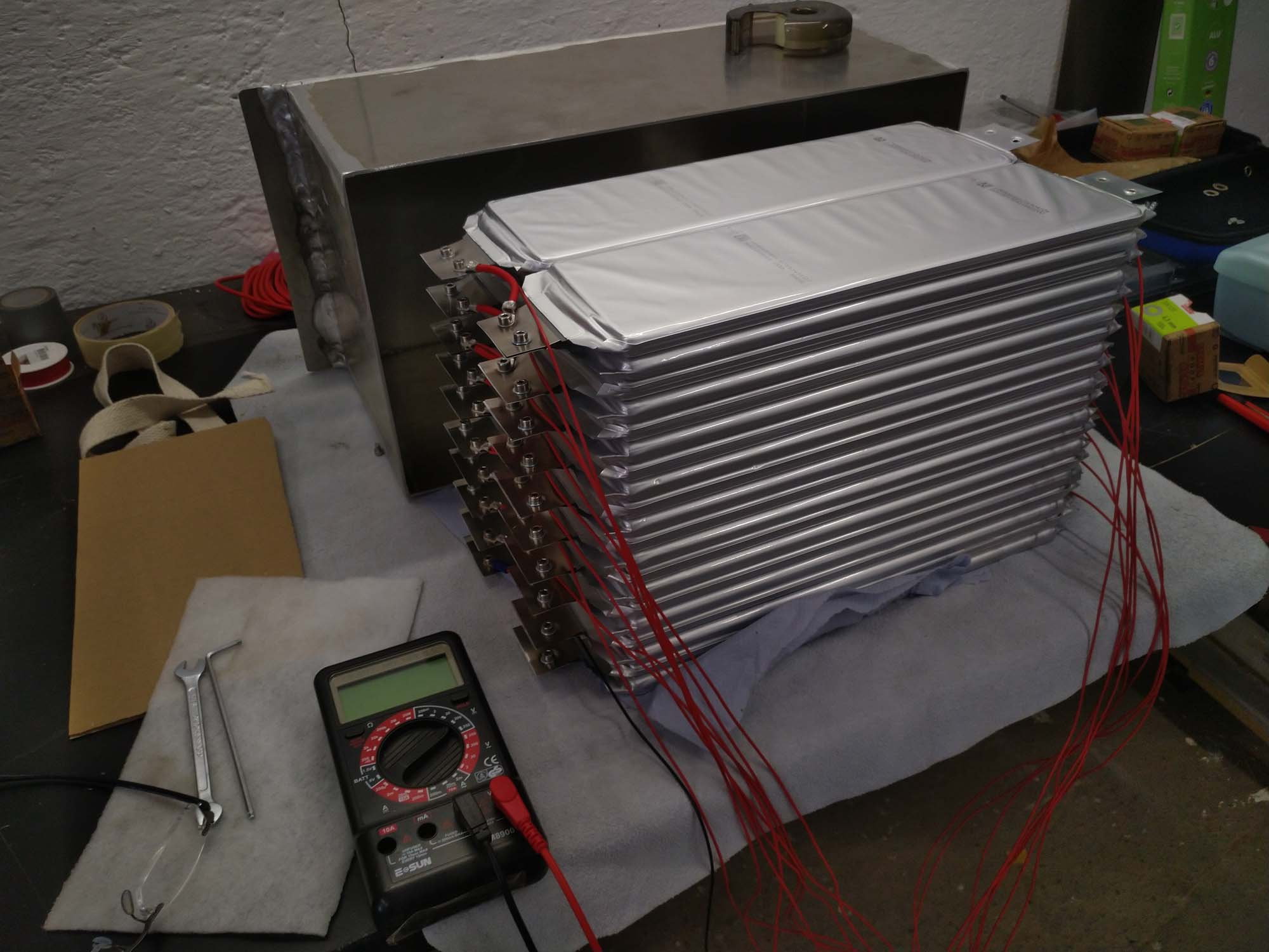

Die 40 Zellen (20S2P) wurden nochmals getestet. Dann auf einem Schutzgummi (2 Lagen eine längs und eine Quer durch die Box gelegt) in das Alugehäuse geschoben. Zum Einschieben hatte ich die Glasfaserplatte wie einen Pizzaschieber verwendet. Der Gummischutz längs war dabei in der Box, die Querlage hatte ich vorher um die gestapelten Zellen gelegt. Zwischen Alubox und Gummi kam auch immer noch eine Lage Glasfaserplatte. Zwischen die Zellen kamen Kunststoffteile welche die Anschlüsse separieren. Später hab ich dann noch gefaltete Polyesterfolie über die Verbindungen gestülpt. Alles, um einen Kurzschluss (wann auch immer) zu verhindern.
* Wer auf dem Bild Unstimmigkeiten bei der Verkabelung des BMS sieht, hat einen geschulten Blick: Ich hatte "natürlich" die BMS Messkabel falsch angeschlossen. Statt das am Akku zu korrigieren habe ich die Steckerbelegung am BMS angepasst.
Letzter Test vor dem Einbau.
Gummizuschnitt
Gummizuschnitt
Zellen in der Alubox. *
Zuletzt geändert von TobidoT am So 11. Sep 2022, 23:00, insgesamt 1-mal geändert.

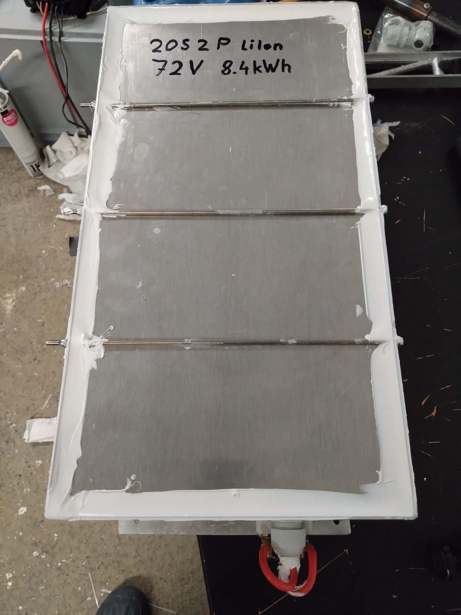

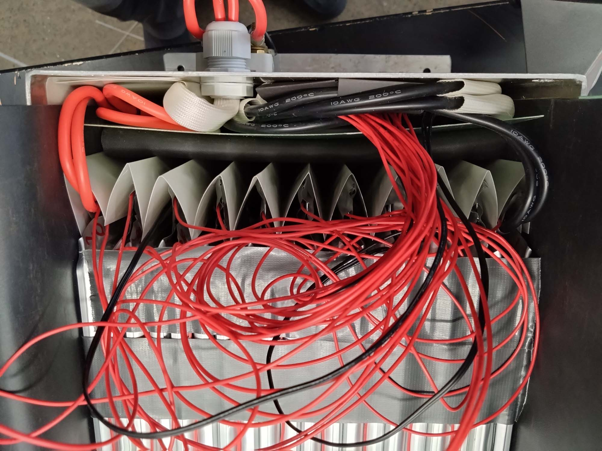

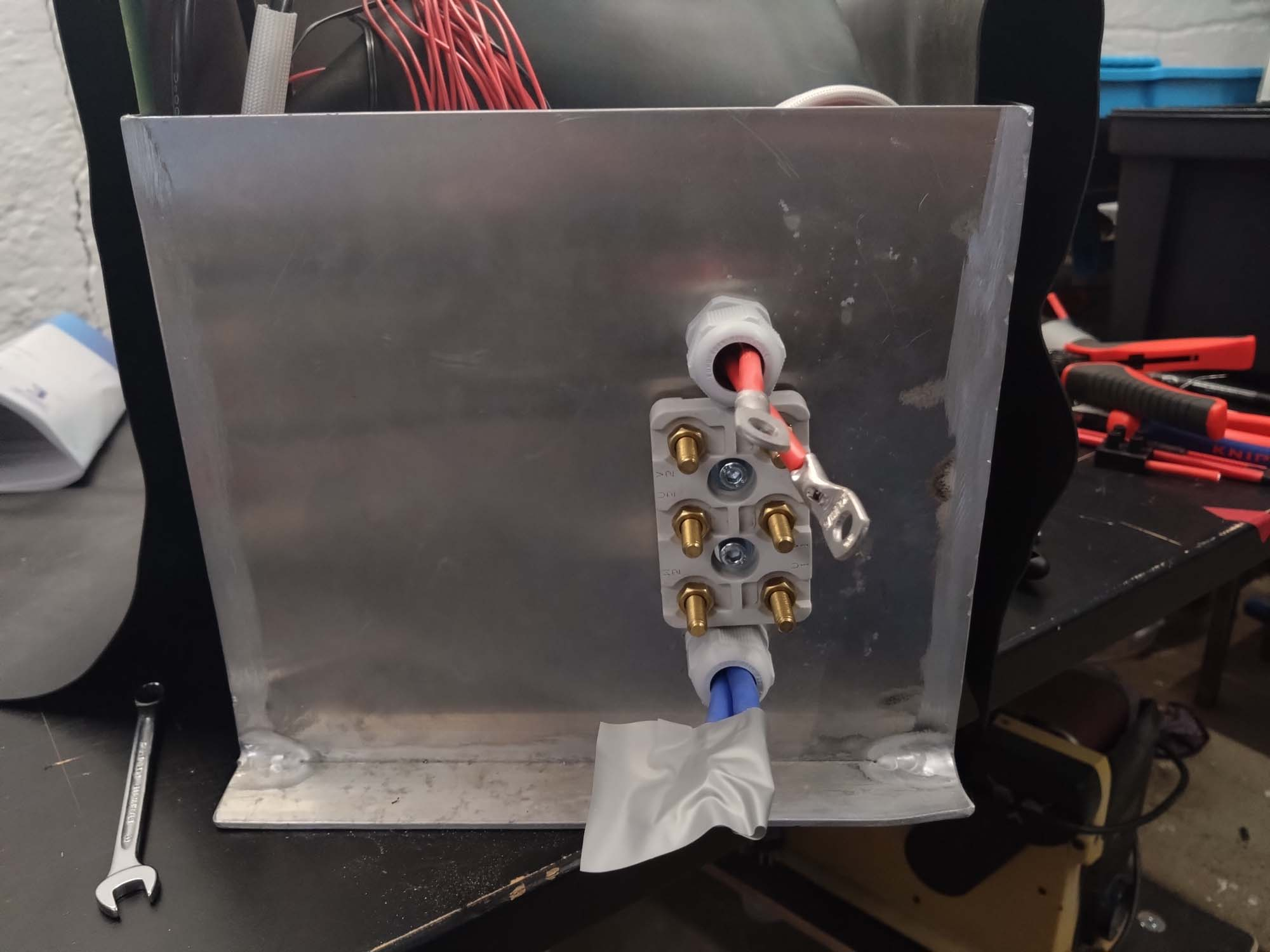

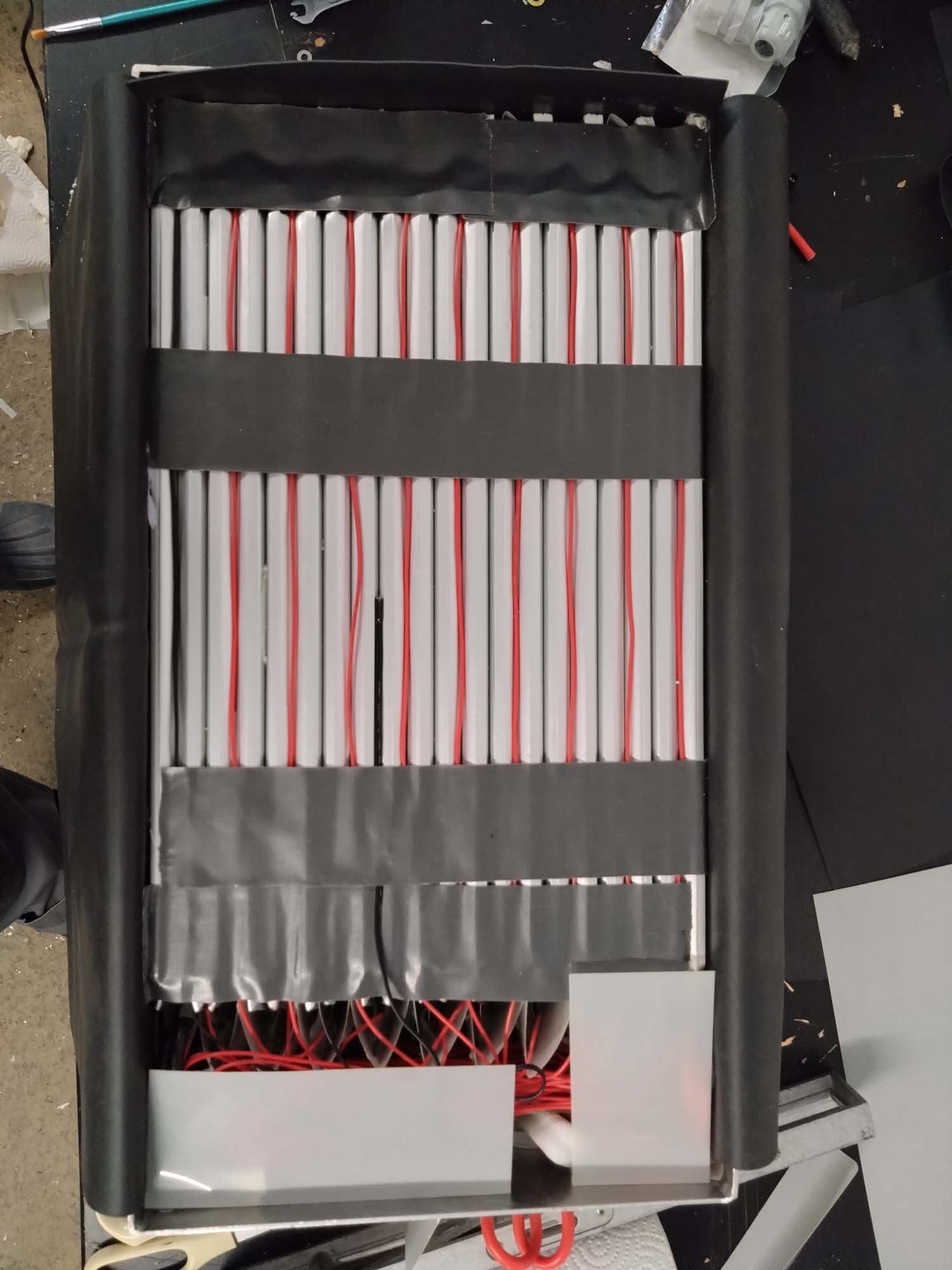

Die Alubox hatte in der Breite bewusst etwas Reserve. Einmal drinnen habe ich die Kiste seitlich hingelegt und den Spalt oben zwischen Alu und Gummi mit Bauschaum gefüllt. Davon gibts leider kein Bild. Nach dem Aushärten habe ich auf der Gegenüberliegenden Seite die Glasfaserplatte zwischen Alu und Gummi geschoben. So wurde noch etwas mehr Klemmdruck aufgebaut. Das BMS kam am Akku "Hinten" rein. Da da die Bohrungen für die Anschlüsse sind kam Poliesterfolie zur Trennung rein. Zwischen BMS und Akku kam wieder Gummi, Glasfaserplatte. Über die Akkuverbindungen kam gefaltet Polyester. Den Zwischenraum zum BMS habe ich stellenweise mit Bauschaum geschäumt. So sollte sich der Akku zu einem späteren Zeitpunkt wieder demontieren lassen. Verschlossen habe ich das Ganze mit Silikon, auch alle Bohrungen/Kabeldurchführungen wurden mit Silikon verschlossen. Beim klemmenbrett musste ich mit mit einem Standardteil von nem Drehstrommotor behelfen. M6 Anschlüsse. Oben auf der Box gehen 3 M4 Gewindestangen (Mit Silikon verdeckt) über den Deckel, halten Deckel und Box zusammen.
Trennsystem Akku, BMS, Box.
Bereit zum Zumachen.
Mit Silikon verschlossene Box.
Klemmenbrett im Bau
Klemmenbrett im Bau
Zuletzt geändert von TobidoT am So 11. Sep 2022, 23:04, insgesamt 2-mal geändert.

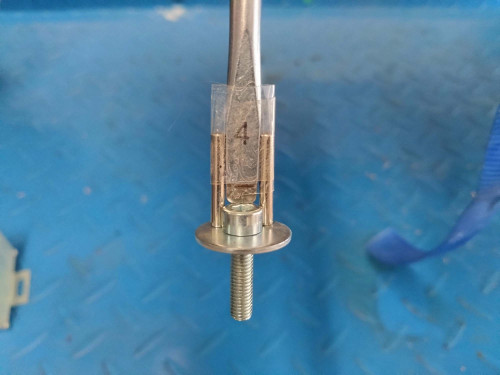

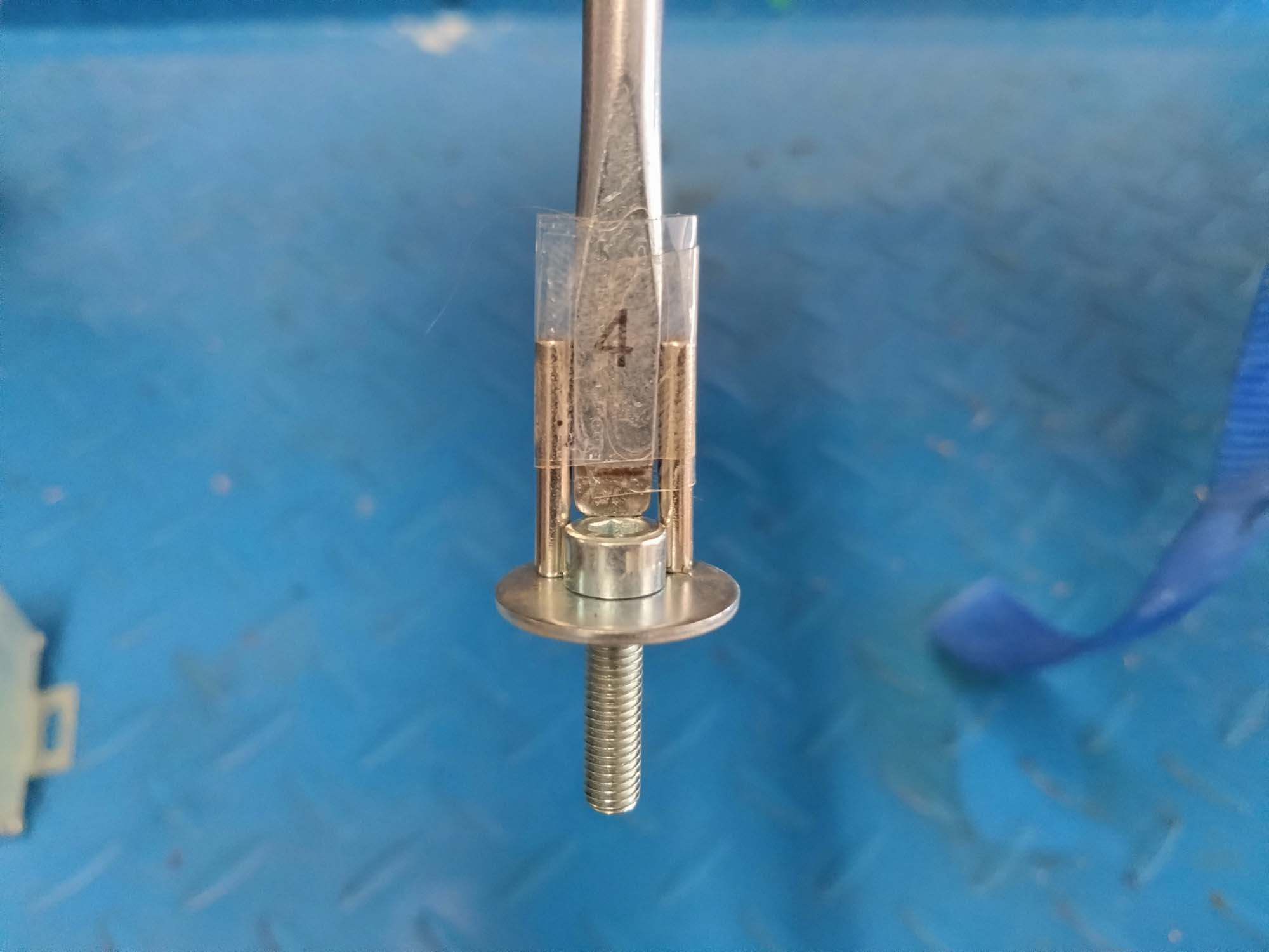

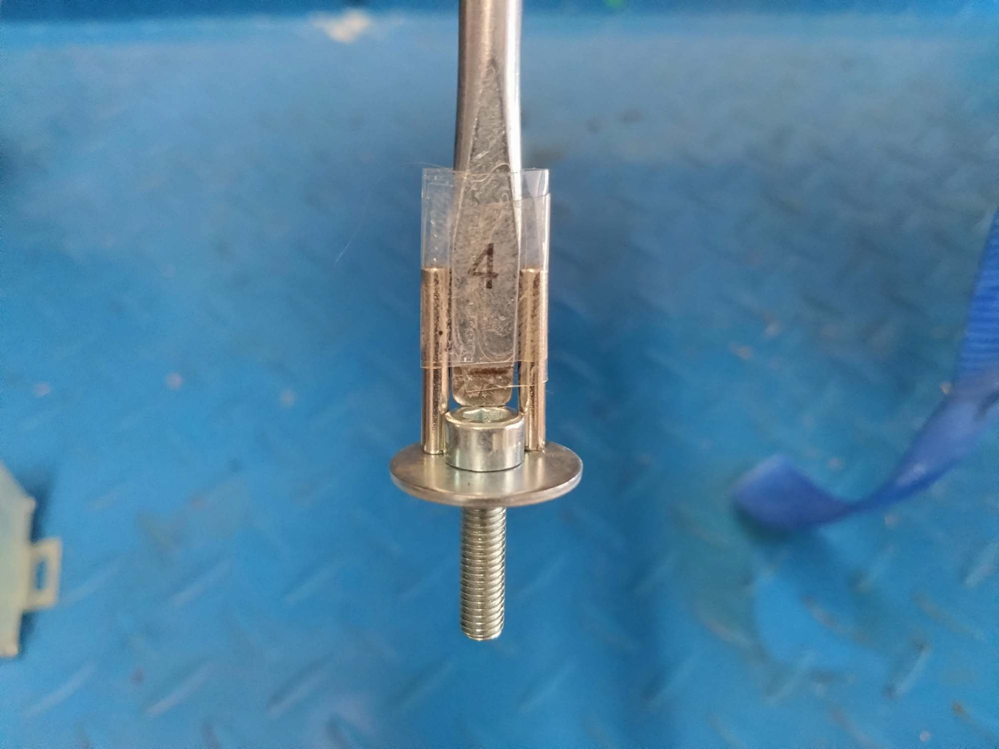

Wie man Schrauben mit Carosseriescheiben da hin bringt wo man mit der hand nicht ran kommt, s. Bild.

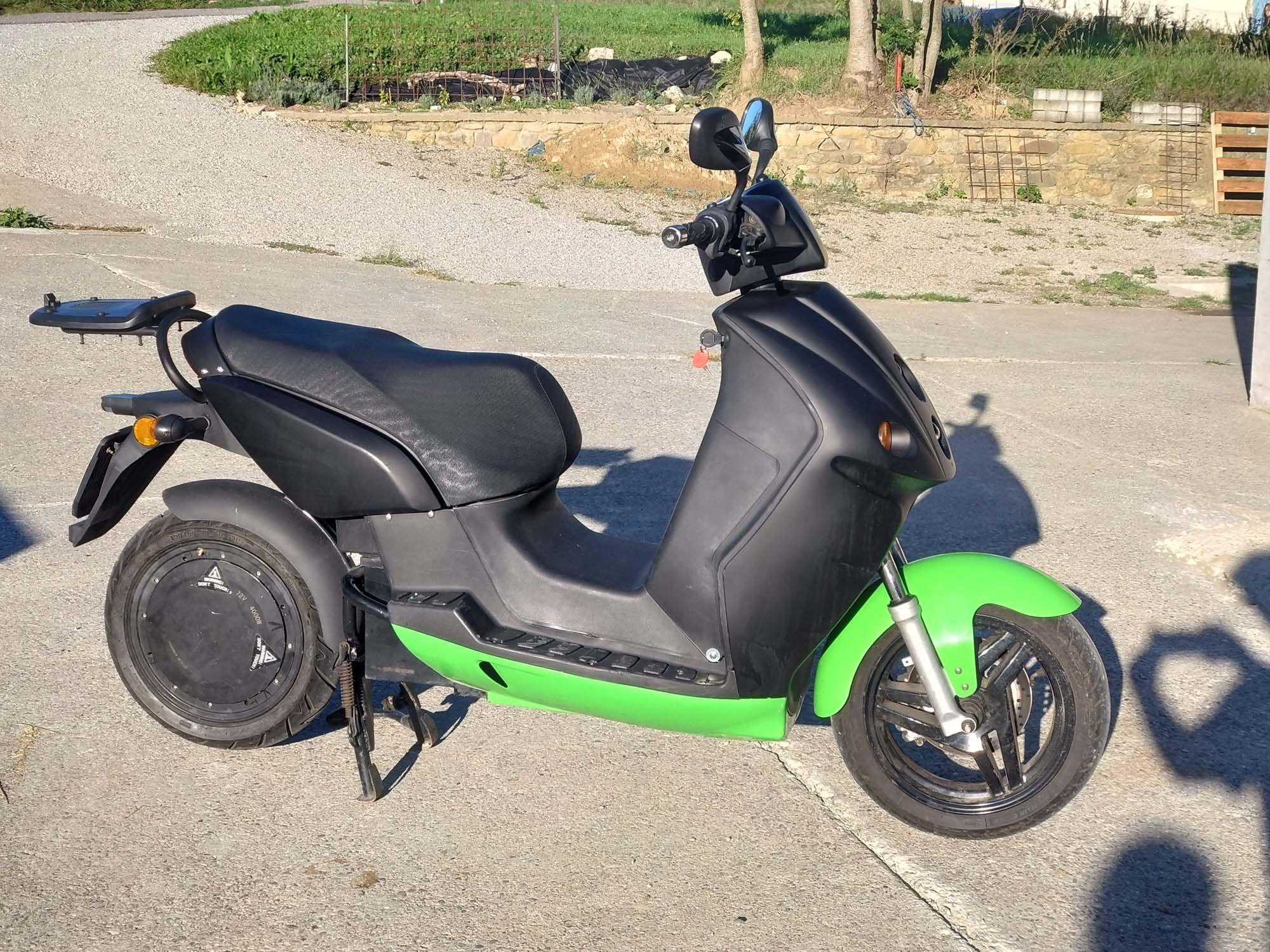

Danke, es ging ja auch um das Projekt an sich. Habe dabei viele herausfordernde Momente erlebt, viel gelernt, gesehen und gestaunt. Ne Motorenwicklung die nicht lackiert wurde hätte ich nie erwartet.

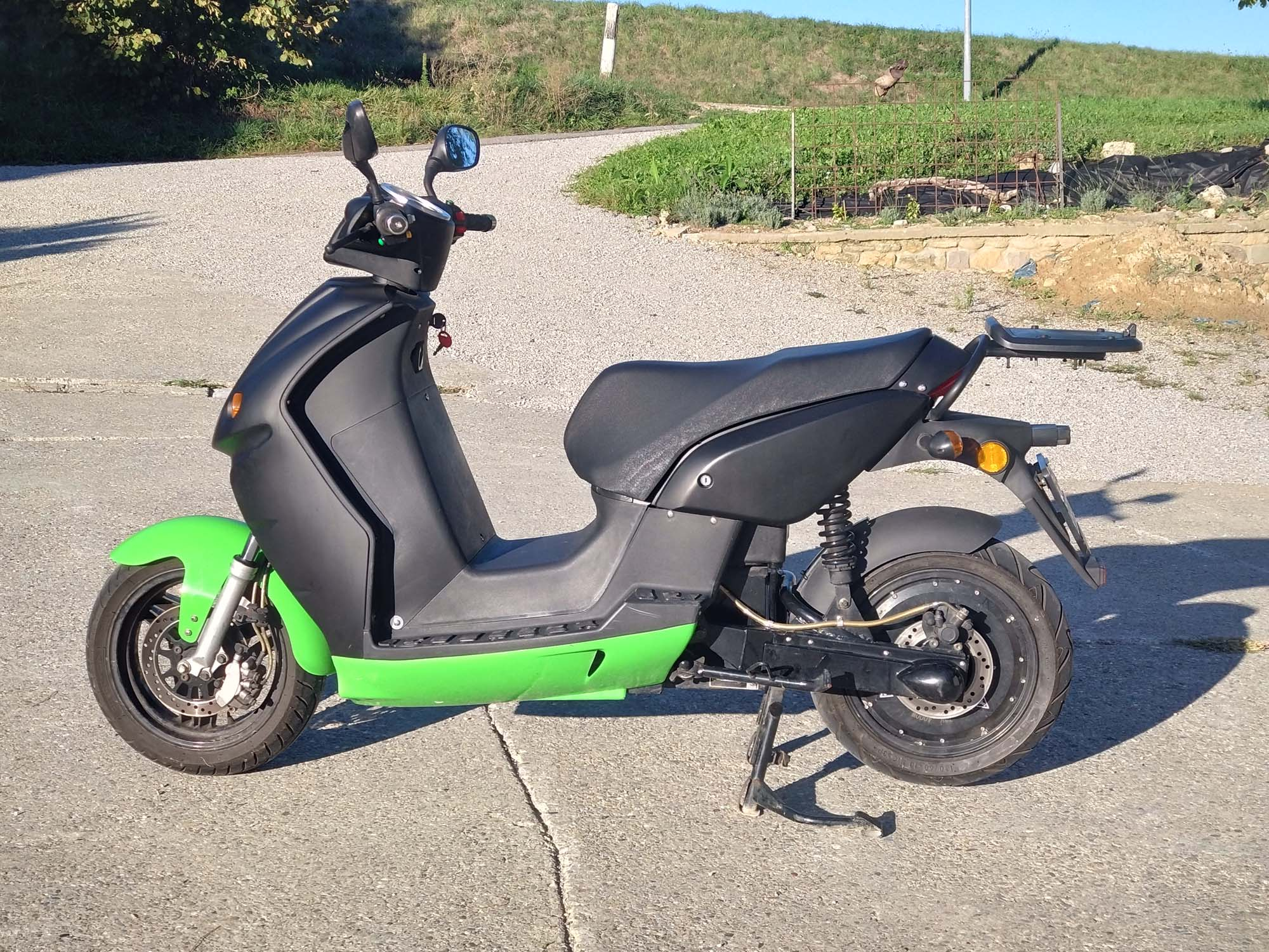

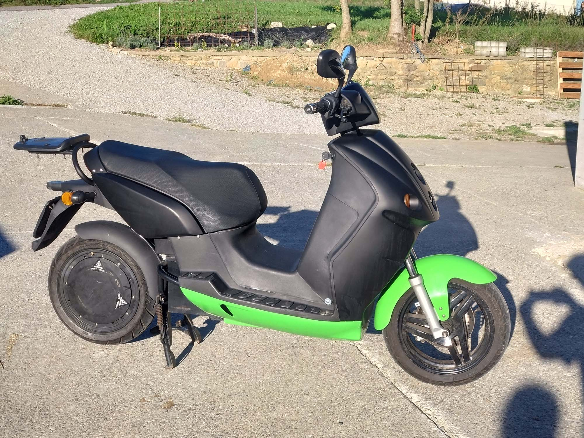

Fertig 1.0
Fertig 1.0
